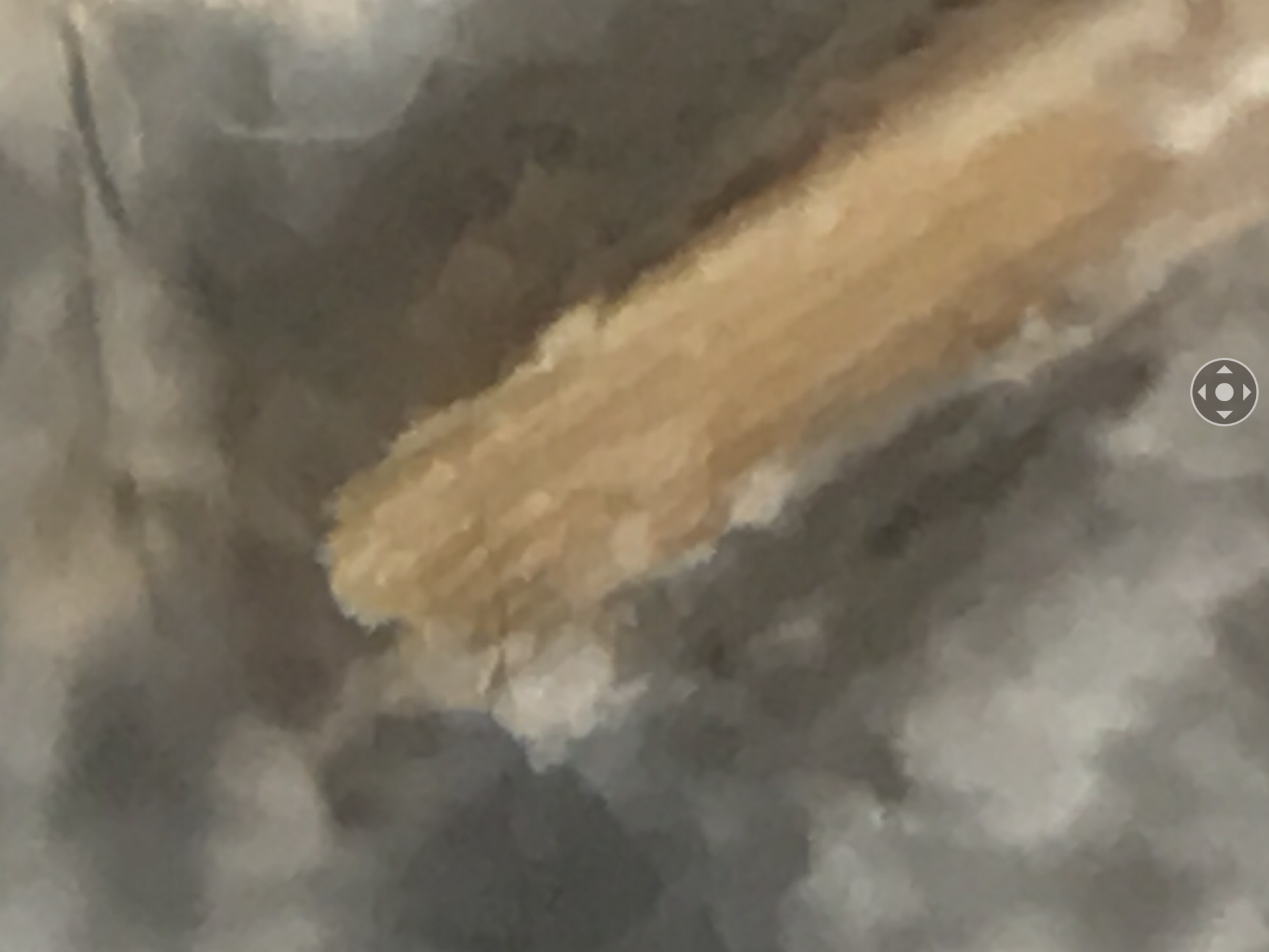

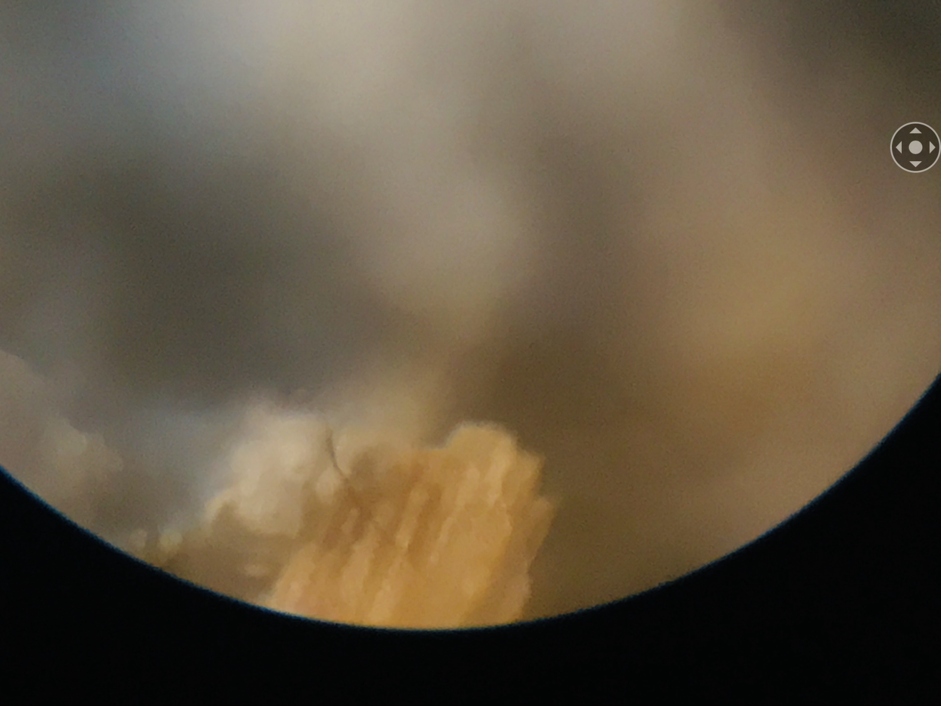

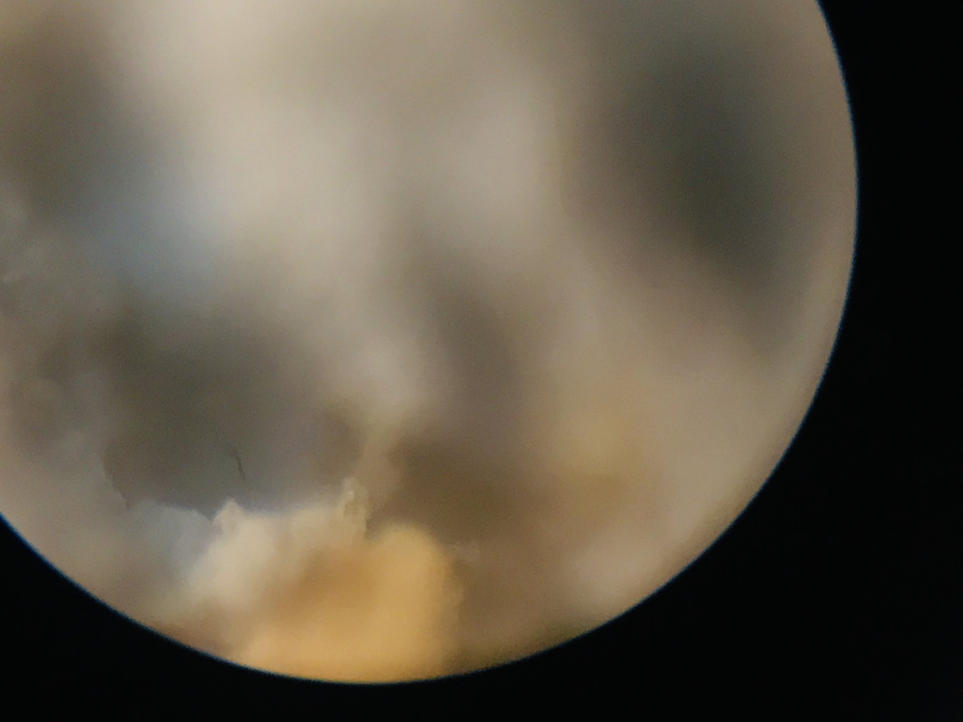

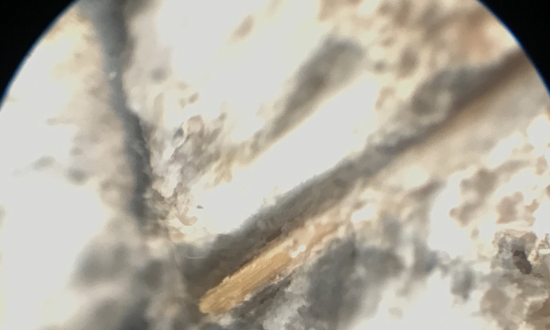

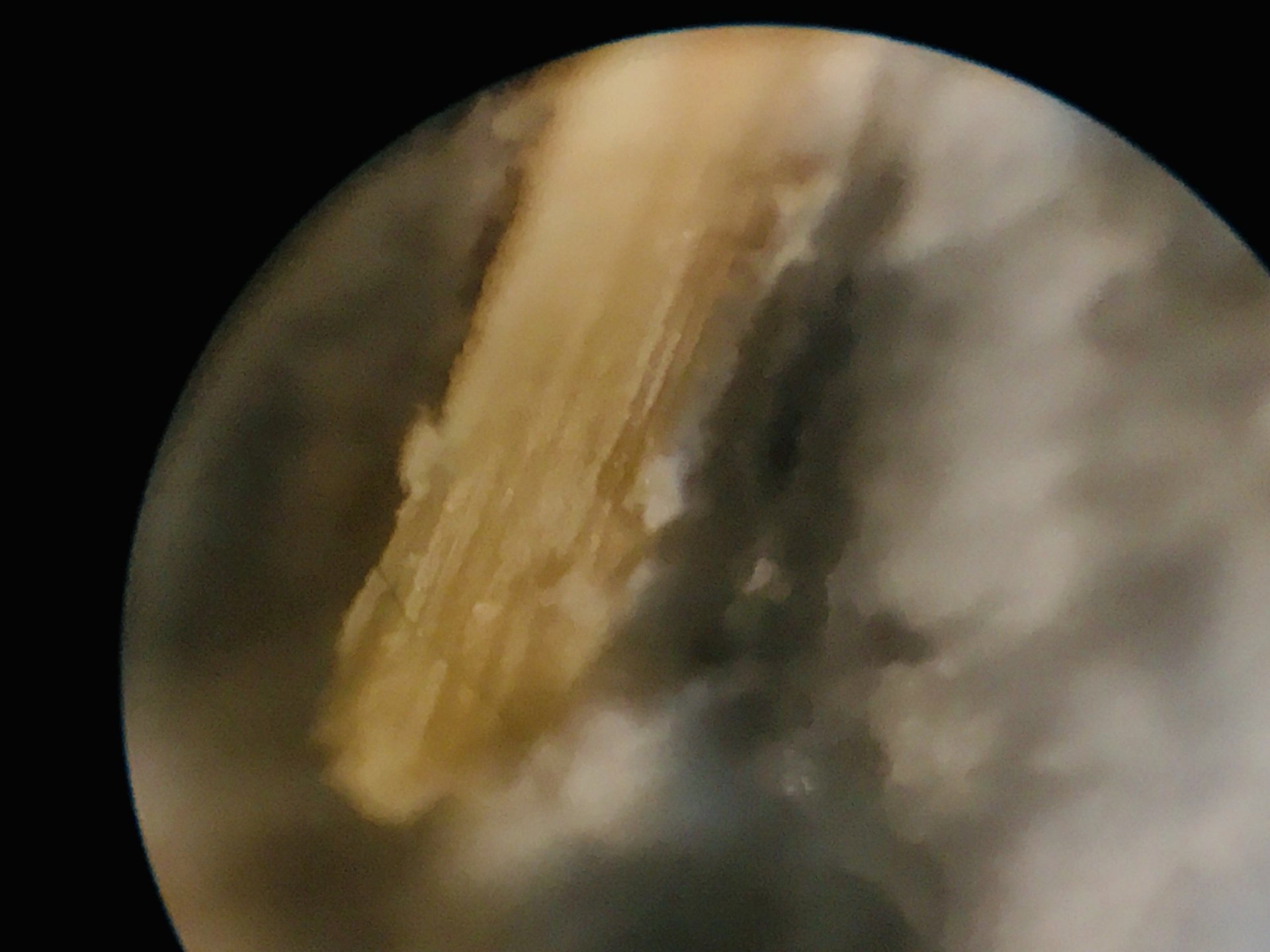

    will Wohnzimmerdecke neu machen und hab alten Schmorr runter. Klebte alles auf fermacellartiger grauer Platte, an alter Bohrung ca. 2cm, Farbe grau.
    Material knirscht zementartig bei wenig Festigkeit, Freund meinte könne Asbest enthalten.
    Also Probe gezogen und Mikroskopiert.
    Fand viele kleine gebogene Fasern (wie Papier) und eine braune, gerade Faser, die aussieht wie Glasfaserkabel.
    Habe von diesen braunen Fasern noch einige andere gefunden.
    Hinweis auf Asbest?
    Wenn ja, habe ich jetzt die A Karte und muss das gesamte Haus dekontaminieren lassen (hab an den Stössen Platte mit Spachtel touchiert um alter Gips abzuschlagen.
    Tür ist leider ausgehängt, Stäube könnten überall sein.
    Bild 1 ca. 20x
    alle anderen ca. 100x

    Probe vorsichtig entnehmen und ins Labor einschicken. Kosten ca 100 EUR
    Mit dem normalen Mikroskop nicht identifizierbar. Rasterelektronenmikroskop wirst du nicht daheim haben
