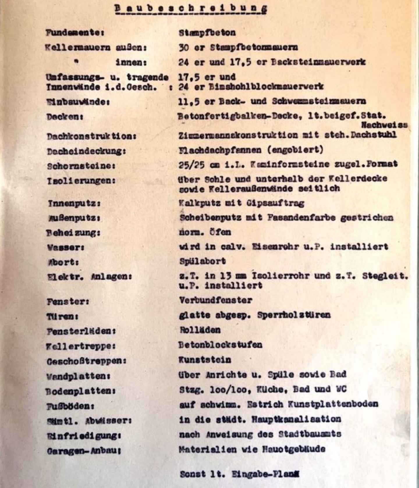

    Das ist zb der Bauplan der vor der Sanierung war
  16. #16 Jessierb, 25.10.2023
    Jessierb
    Jessierb
    24.10.2023
    Das ist zb der Bauplan bevor saniert wurde Screenshot_20231025_104622_Samsung Notes.jpg

    Da besteht ein Verständnisproblem:
    Nur weil es Asbestzementplatten gab, wurde kein Zement mit Asbest angemischt. Zur Bewehrung nutzte man Stahl oder Streckmetall
  18. #18 Jessierb, 25.10.2023
    Jessierb
    Jessierb
    24.10.2023
    Lieben dank für die Antwort
    Also unser Haus ist gemauert also sollte da kein asbest drinnen sein ? Dann hab ich das falsch entnommen das ist auch wirklich schwierig als Leihe

    Vielleicht war mal Asbest drin (z.B. im Rahmen Dämmung Heizungsleitungen).
    2003 wurde kein Asbest mehr neu verbaut - und wenn die alten Fliesen rausgemacht wurden, ist wahrscheinlich auch der alte Kleber mit entfernt worden.
    Für Dich mal zum Verständnis. Asbest ist (relativ) gefährlich. Aber es sind die frei in der Luft fliegenden Fasern. Also ungebundener Asbest. Ist er warum auch immer mal in Faserzementplatten, im Fliesenkleber oder wo auch immer verbaut worden, besteht zunächst einmal absolut keine Gefahr. Kannst sogar dran lecken, wenn Dir danach ist. Es wird dann spannend, wenn Dinge bröseln oder es saniert wird. Das war in den wesentlichen Gewerken bei Dir 2003.
    ICH würde mir keine großen Gedanken machen. Pass lieber auf, dass Du beim Fensterputz nicht von der Leiter fällst - die Leiter wird gefährlicher für Dein Leben sein, als Asbest in einem 2003 bereits umfassend renovierten Haus.
