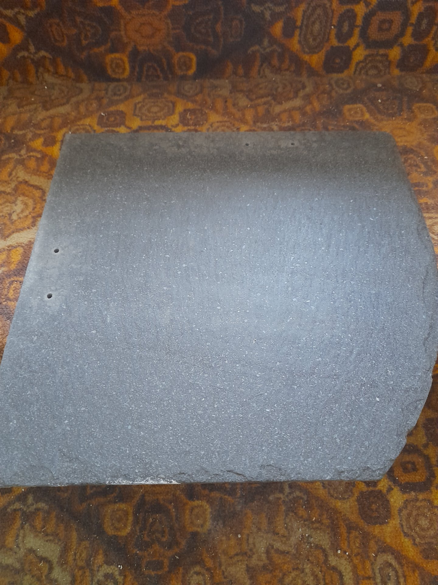

Diskutiere Asbest Oder Eternit im Dach Forum im Bereich Neubau; Hallo weis jemand was das sein Könnte für Material ? An dem haus wurde das 1994 Eingebaut ein Giebel

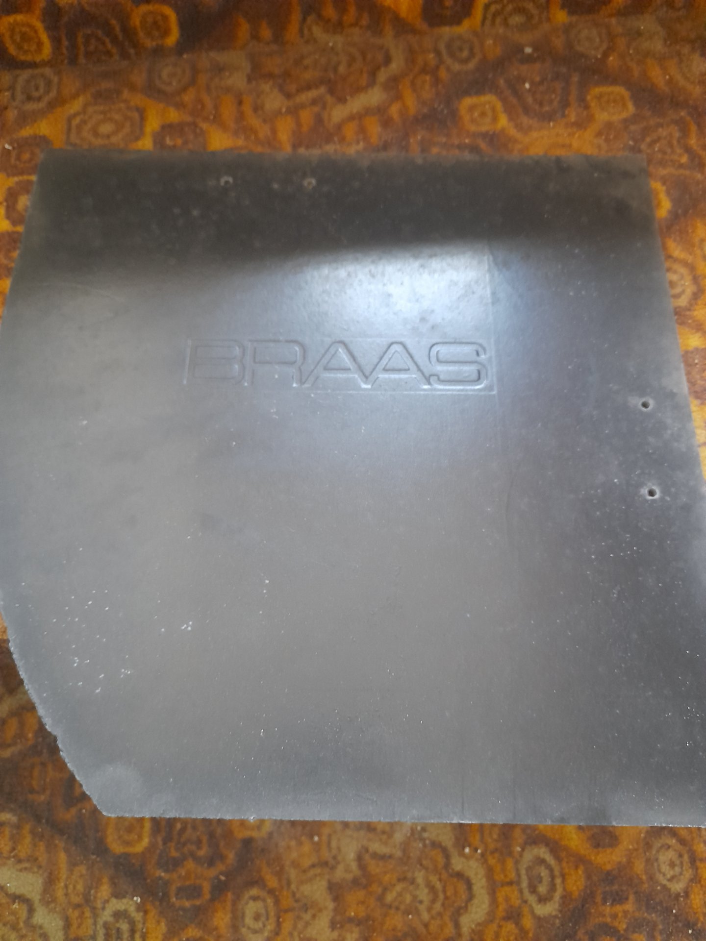

    Wo BRAAS draufsteht, wird kaum Eternit drin sein.
    Die Frage im Titel ist auch falsch gestellt. Eternit hat jahrzehntelang asbesthaltige Produkte hergestellt.
    Ob in Deiner Schindel Asbest enthalten ist, bringt eine Laborprobe ans Licht.

    wo kann man sowas wegschicken für labor ? hab noch gelesen bei braas das sol harz schiefergranulat drin sein

    Das ist Braas Schieferit. Schiefergestein wurde feingemahlen und dann mit Kunstoff in solche Platten gegossen. Da ist definitiv kein Asbest drin. 1994 war die Verarbeitung/Produktion von asbesthaltigen Materialien schon nicht mehr zulässig.

    Was für eine Art bauschut wäre dies dan ?

    Alles andere, aber kein Bauschutt :). Am Besten mal bei einigen Entsorgern nachfragen und das Produktdatenblatt mitnehmen.

    Ok danke wo bekommt man das Produktdatenblatt?

    Entweder von Braas direkt (nachdem die jetzt mehrfach den Besitzer gewechselt haben, könnte das schwierig werden) oder Du versuchst ein altes Braas Handbuch "geneigte Dächer" aus 1994 (oder etwas später) zu bekommen. Wenn du die Platten ohne Beschädigungen von der Fassade lösen kannst, könnte man auch über einen Verkauf/Schenkung über Kleinanzeigen oder Ebay nachdenken.
