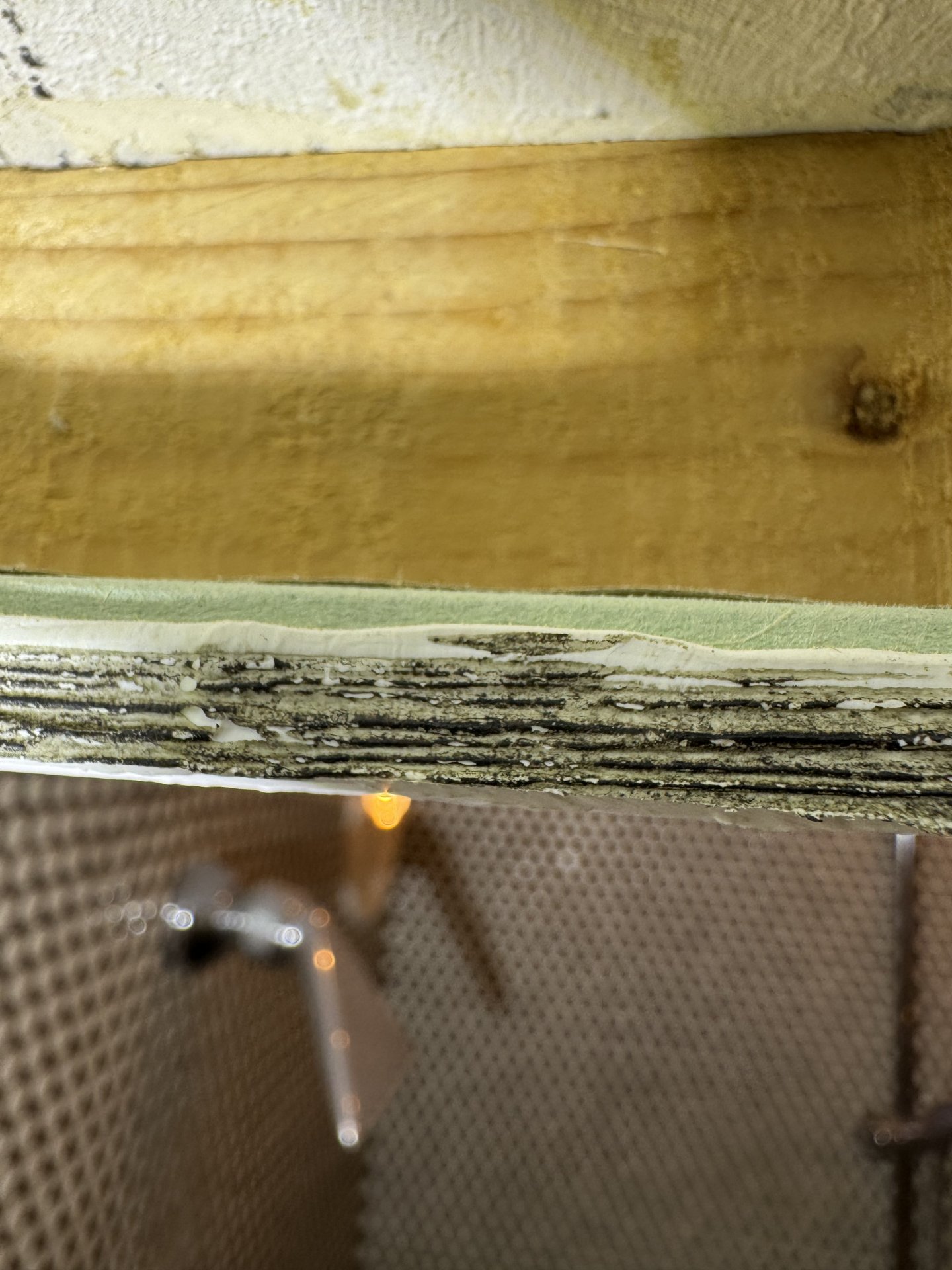

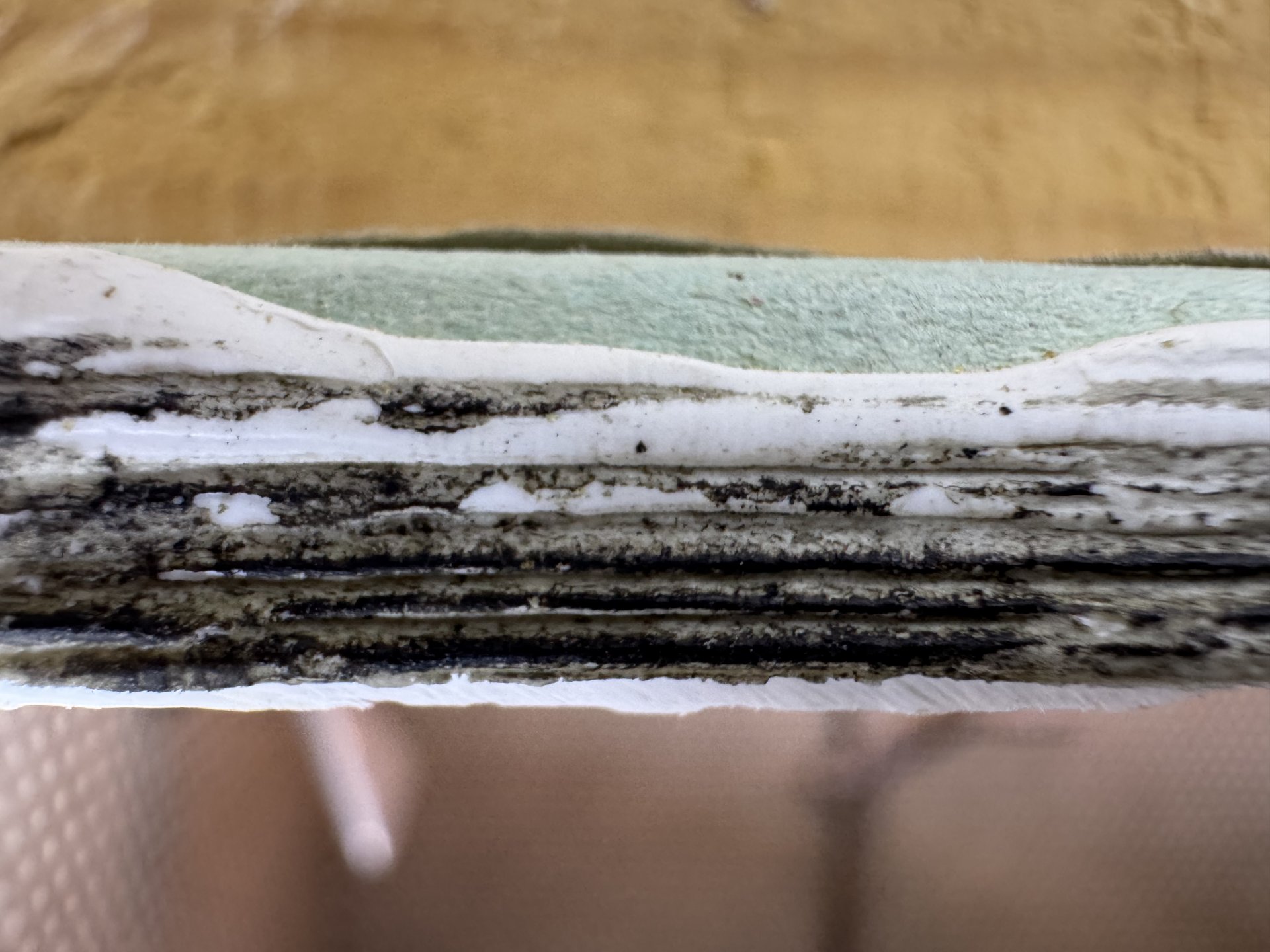

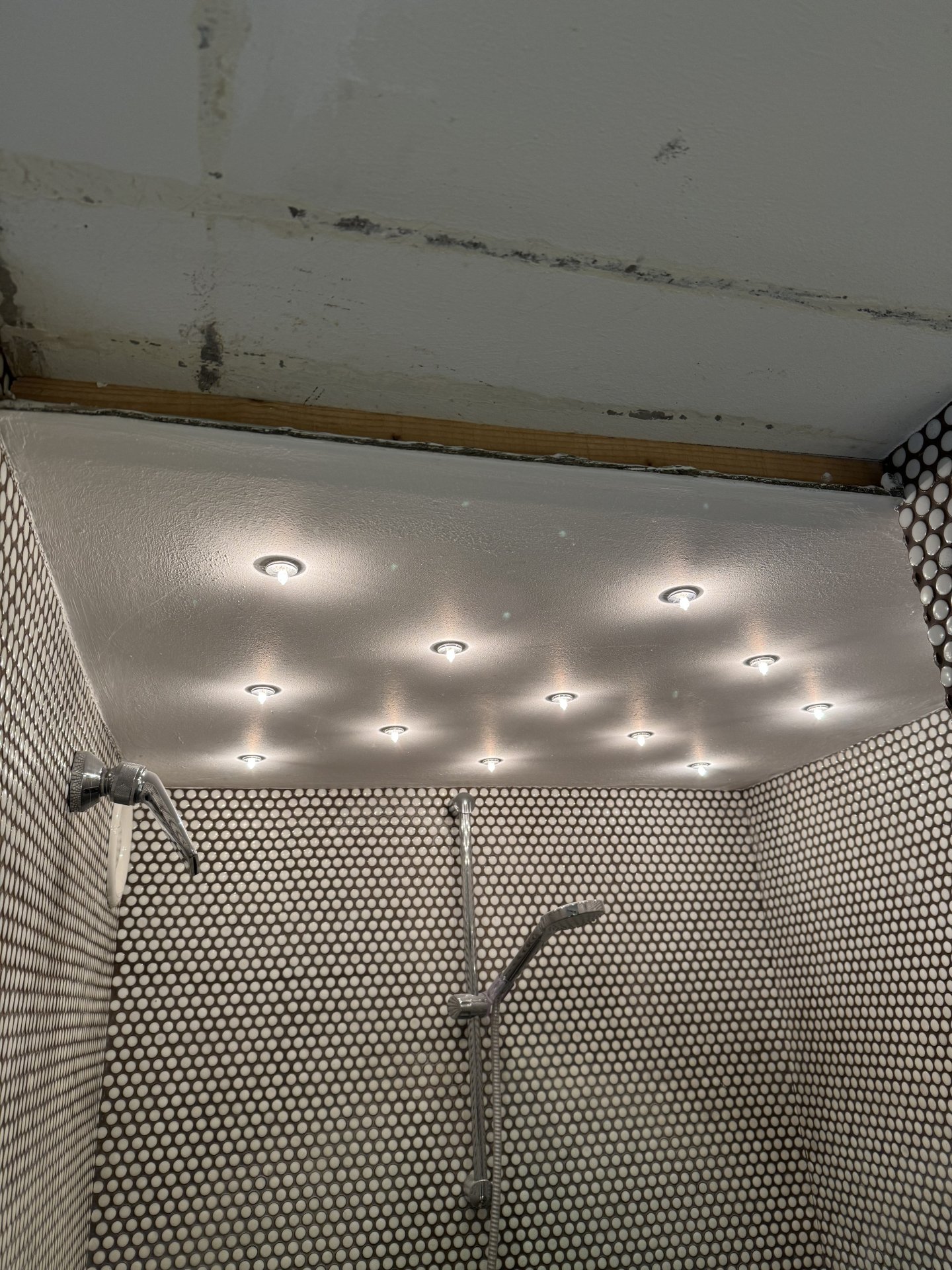

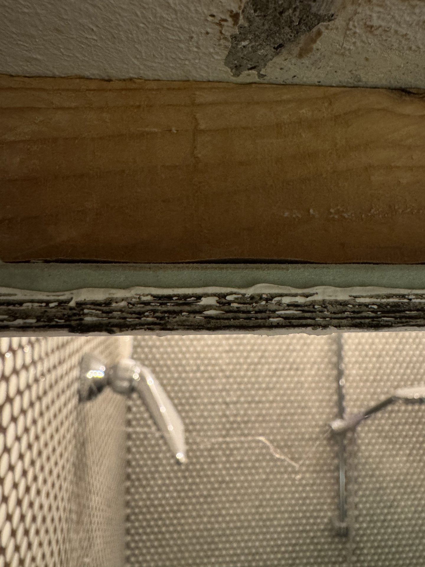

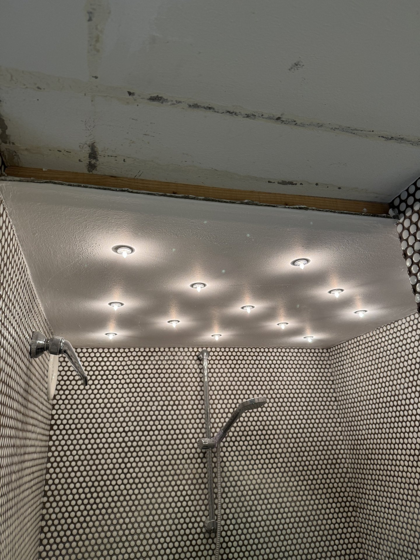

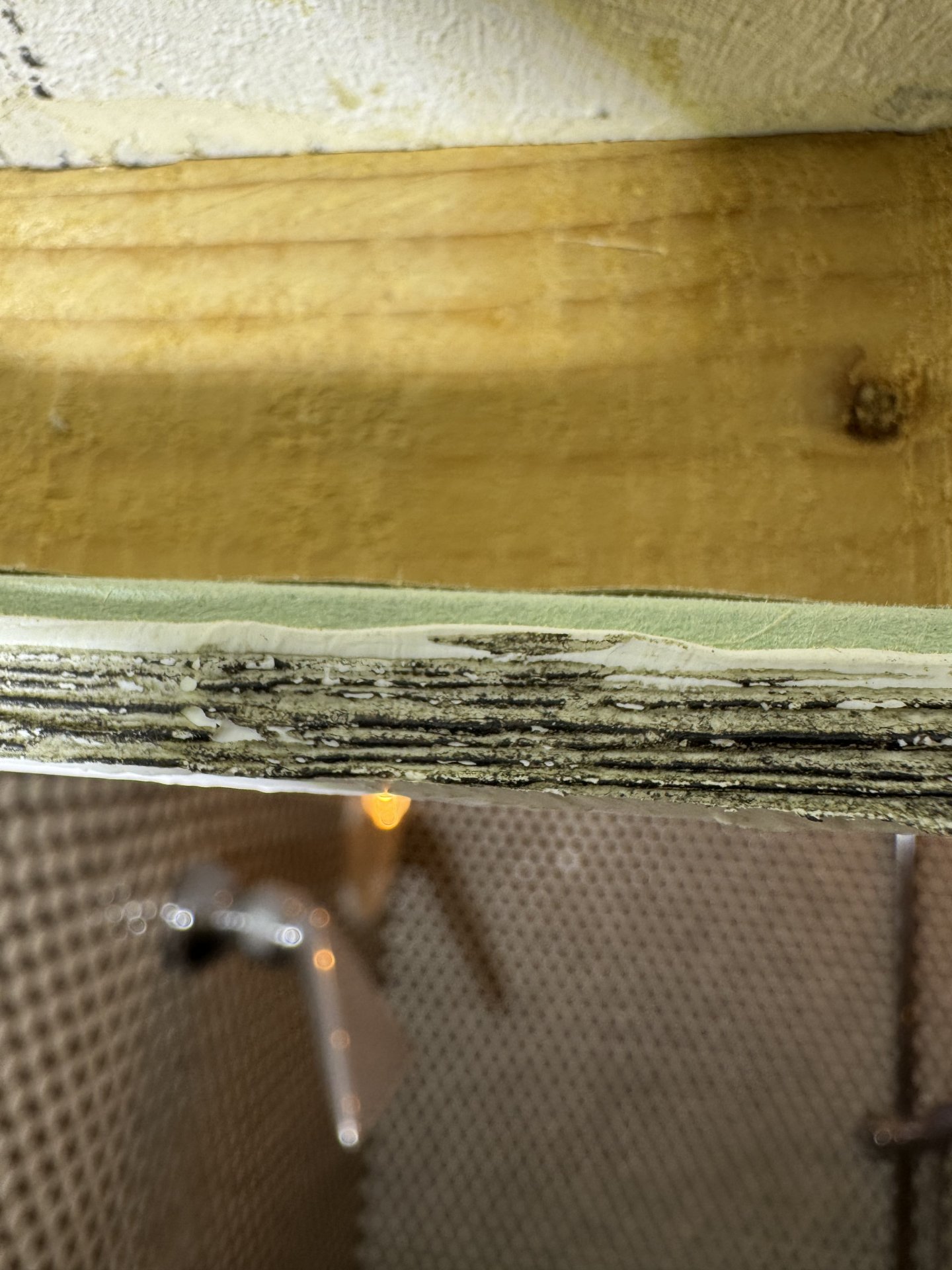

    Hallo, ich bin neu hier und grüße alle hier :)
    Ich renoviere gerade den Keller unseres Haus, dass 1978 gebaut wurde. Es handelt sich um einen Raum, in dem ein Schwimmbad war. Dort steht eine Dusche, deren Decke mir sehr verdächtig vorkommt. Ich kann nicht sagen, ob dies Fiberglas, Asbest oder ein anderes Material ist. Es ist auch gut möglich, dass dies später angebracht/ renoviert wurde - das Haus hatte mit uns drei Besitzer (wir seit 2024).
    Ich weiß, dass es am Ende ohne Test keine 100% Sicherheit gibt, aber eventuell weiß jemand, dass es sich mit ziemlicher Sicherheit um Stoff XYZ handelt, eine bestimmte Feuchtraumsperre oder dass in Feuchträumen in der Art Asbest nicht verwendet wurde.

    Asbest in einer Dusche, wüsste nicht warum,
    Für mich sieht das eher aus wie eine Mehrschichtplatte mit einer Gipsbeschichtung

    Danke für den Hinweis. Bei näherer Betrachtung sieht es tatsächlich wie eine Mehrschichtplatte aus. Darauf bin ich noch gar nicht gekommen.
    Wie sicher kann man da sein? Ich würde es ansonsten einfach dicht machen und gar nicht groß daran rumdoktern.

    Ansonsten sieht das alles ziemlich schimmelig aus, wenn meine Augen nicht täuschen. Das finde ich viel bedenklicher

    Das stimmt. Das habe ich vor lauter Asbest-Sorgen verdrängt.
