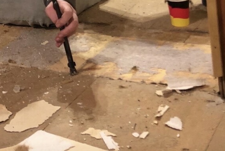

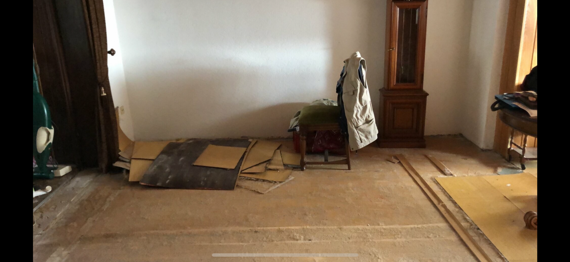

    Wir haben 2019 ein Haus aus den 60ern in Eigenregie renoviert. Als totale Laien war uns das Thema Asbest in Bodenbelägen nicht bekannt und haben davon nun nur durch Zufall erfahren. Mache mir nun natürlich große Sorgen.

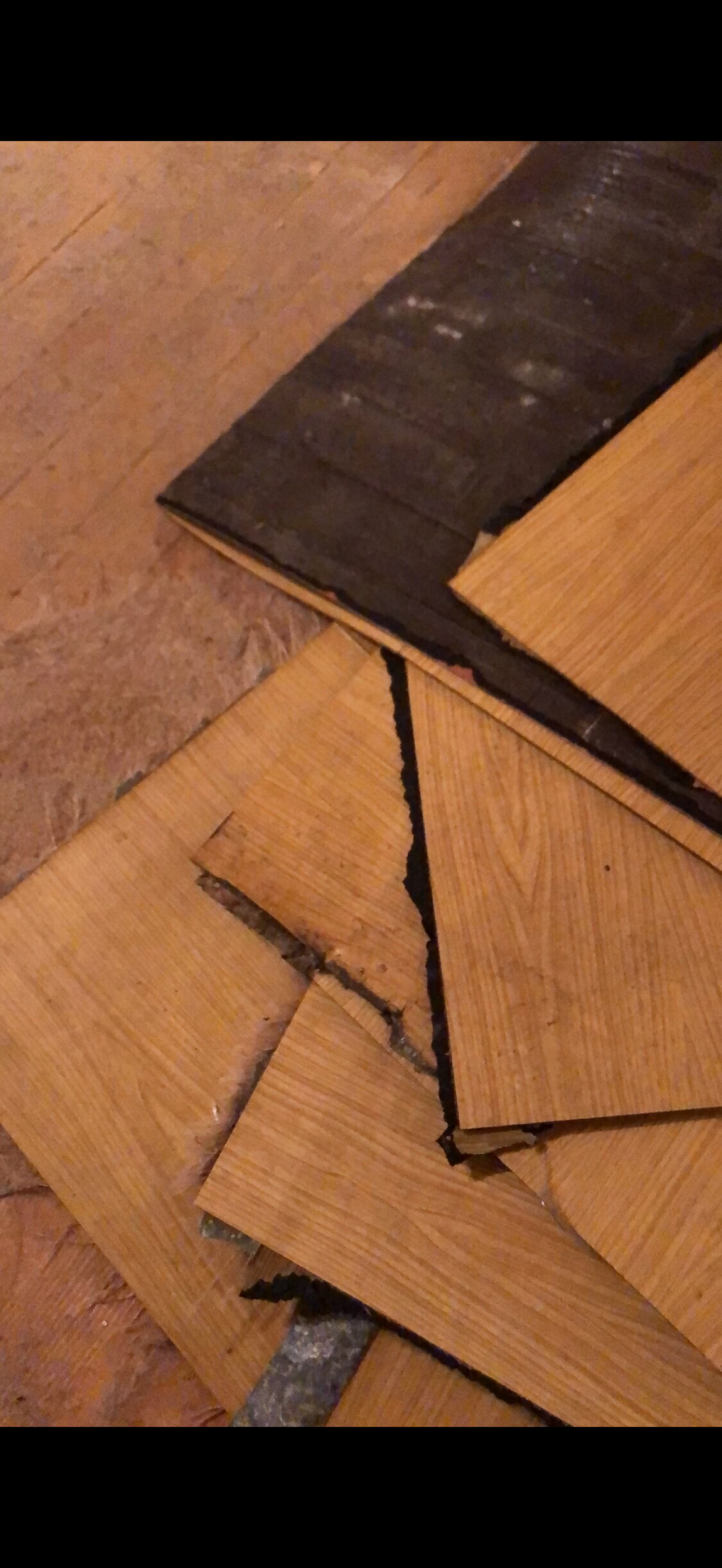

    Wir haben damals den Boden rausgerissen, allerdings blieben faserige Rückstände auf dem alten Boden kleben.
    Wir haben eine Entsorgunsfirma kontaktiert, die meinte, sie habe in all den Jahren noch nicht solche Platten gehabt, die asbesthaltig waren und wir sollten doch bitte erst eine Probe entnehmen und vorbei bringen. Erst nach Gewissheit könne sie tätig werden.
    Ich bin allerdings total verunsichert, wie ich diese Probe entnehmen soll, ohne eine weitere große Anzahl an Fasern freizusetzen. Natürlich müssten wir unseren aktuellen Boden dafür auch erst wieder entfernen und die Überbleibsel freilegen.
    Hat jemand Tipps, wie wir nun am besten vorgehen? Oder schon mal Erfahrungen mit solchen Platten gemacht?

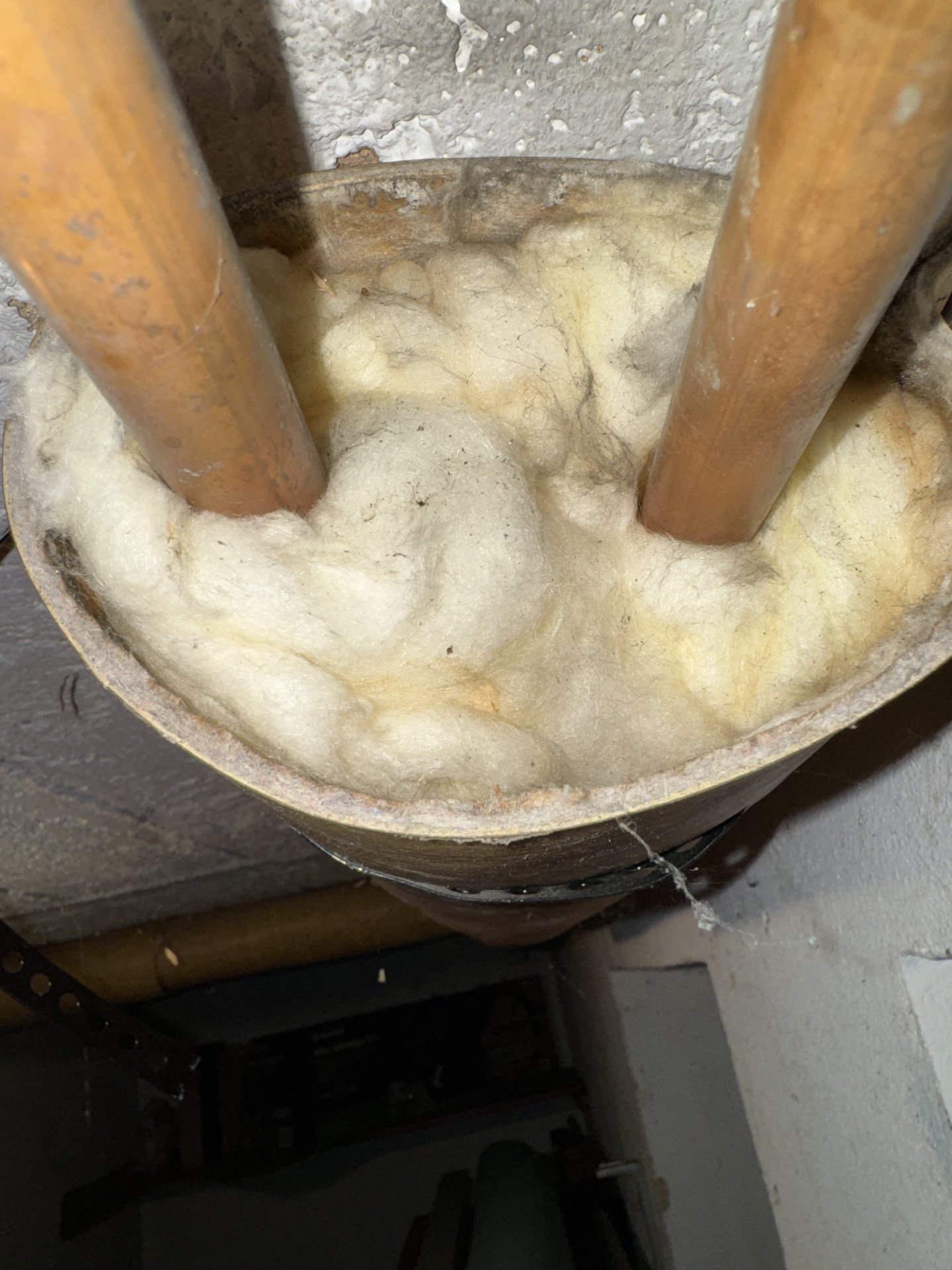

    Die Platten wurden vom Opa auch im Keller zur Isolierung der Rohre genutzt. Da sieht man deren Aufbau etwas genauer. Allerdings ohne die schwarze Schicht, die nun beim Abriss (anscheinend vollflächig) auf den Platten war.

    1. Über Eure Naivität sich selbst zunächst mal ärgern ;-)
    2. Falls Asbest jetzt unter dem neuen Boden ist, warum willst Du ihn mühsam rausholen? Asbest ist nur als Faser gefährlich, wenn Du diese einatmest. Versteckt passiert gar nichts.
    Mein Fazit: Gar nichts machen
    Was ist mit den Rohrverkleidungen? Noch dran? Geht Ihr noch dran? Falls nicht, ebenfalls entspannen. Die Wolle dürfte aber KMF enthalten = genauso schädlich wie Asbest.

    Über das Thema KMF sind wir nun auch bestens informiert, aber trotzdem danke für den Hinweis. Wir wollten die tatsächlich in Ruhe lassen, da sie sich nur in einem separaten Kellerraum befinden, der für die Aufbewahrung von Gartenmöbeln fungiert.

    Ich denke, dass ist recht sinnbefreit und ein Werbegag. Asbestfasern mögen direkt während einer Renovierung gelöst werden, fliegen dann aber bzw legen sich. Währen der fachgerechten Renovierung oder Sanierung muss der Betrieb dann ggf die Luft prüfen - aber kein Anwender wird nach 7 Jahren irgendetwas in der Raumluft von Asbest finden, wenn es wieder "versiegelt" wurde.
    Und von der Zeit, also 2019, sind die Fotos?
    Was vestehst Du unter kleben, und wie ist denn der Belag jetzt?
    Mach Deine Luftmessung zur Beruhigung.
    Eine Asbestprobe (von der Verrohrung im Keller) zu nehmen, in dem man ein kleines Stück mit einer Atemschutzmaske und Handschuhen abnimmt, also mit einem Cutter oder Skalpell abschneidet, sollte möglich sein. Es ist kein Ding, mit gefährlichen Dingen zu arbeiten, wenn man Vorsicht und Schutz walten lässt. Man muss aber nicht übertreiben. Wenn irgendein Nachbar von Dir in der Straße renoviert und der Wind schlecht steht, willst Du das gar nicht wissen.
