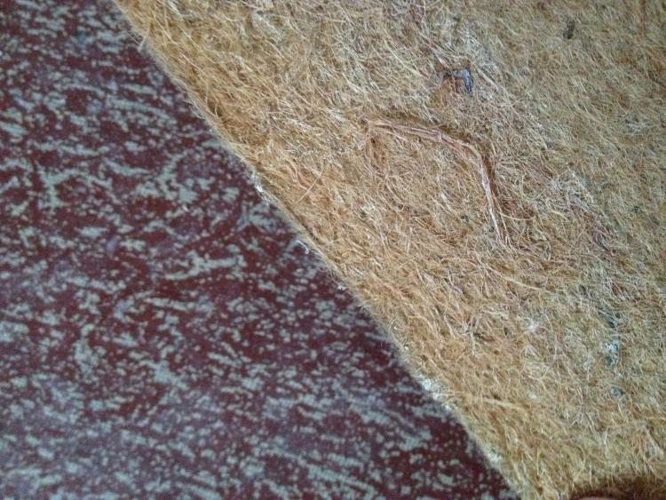

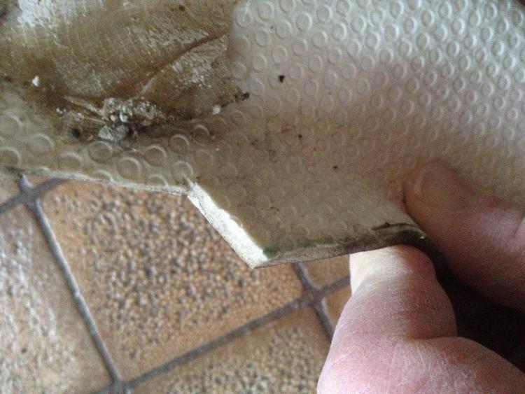

    in unserem Haus haben wir nun zwei Böden, die evtl. in den 70er Jahren reingelegt worden sind, und für mich daher im Asbestverdacht stehen. Ich habe mal zwei Fotos angehängt, die jeweils Ober- und Unterseite zeigen. Denkt Ihr, dass hier ein Test auf Asbest notwendig ist?
    Herzlichen Dank!

    Nein, sieht aus wie einfaches PVC, kein CV- Belag

    Ok, danke.Ich hatte mich bei beiden gewundert, da beim Boden im ersten Bild beim brechen kleine weisse Fasern zu stehen bleiben scheinen (es ist von der Struktur aber eher wie Gummi), und weil der rote Bode eh sehr faserich ist.
    Wenn sonst also keiner Einwände hat, würden wir in zwei Wochen mit dem rausreissen beginnen.
