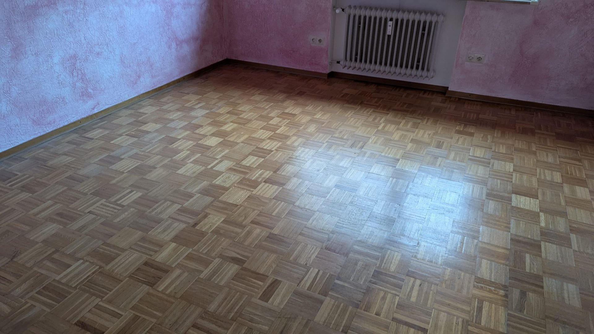

    wir werden demnächst eine Wohnung kaufen, Baujahr 1974. In den Schlafzimmern liegt unschönes Vinyl, aber ich denke das ist noch nicht so alt, vielleicht 10-15 Jahre. Hier hatte ich die Sorge von Ausdünstungen und habe deswegen (unter anderem) einen Bausachverständigen kommen lassen. Der hat einen Schnelltest gemacht, welcher aussagte, die Luft sei exzellent. Er meinte aber das sei eben ohne manuelle Einwirkung. Wären Probleme vorhanden, würde das Gerät das melden, nur nicht was genau.
    Wichtiger jedoch, dass er dann meinte beim alten Mosaikparkett im Wohnzimmer, Flur und einem kleinen Zimmer, das sicher seit Bau der Wohnung liegt, die Gefahr von Asbest im Kleber vorhanden ist. Habe dann etwas mehr gelesen und auch über PAK gelernt. Bei einem späteren Gespräch meinte er dann wir sollen es halt abschleifen und mit regulärem Staubsauger absaugen, was für mich nach einem idiotischen Plan klingt.
    Immerhin sagte er aber, sicher kann man nur sein, wenn es getestet wird. Sobald uns die Wohnung gehört, sollten wir schauen, ob der Kleber schwarz ist, wegen PAK, also vorsichtig heben und schneiden? Aber Asbest kann ja nur ausgeschlossen werden durch Test oder?
    Was würdet ihr uns raten? Haben auch überlegt neuen Parkett drüber zu verlegen, aber es gibt sowieso schon einen Höhenunterschied zu den Bädern. Wenn dann Parkett ins Wohnzimmer und aber dünnerer guter Vinyl ins Bad kommt ist der Unterschied signifikant.
    Würde mich sehr über Meinungen freuen, da dies für uns alles neu ist.

    Soll das Parkett drin bleiben?

    Ah, das wäre noch hilfreich gewesen zu erwähnen . Wir möchten das alte Parkett nicht behalten, sondern Dielen in allen Schlafzimmern und Wohnzimmer/Esszimmer.

    Dann solltest du den Kleber testen lassen

    Dankeschön für die Antwort. Sollte Asbest oder PAK vorhanden sein, ist es dann okay neuen Boden darauf zu machen? Wenn dieses PAK etwas ausdünstet müsste der Schnelltest des Bausachverständigen das ja erkannt haben denke ich.
    Das Geld um eine professionelle Firma mit der Entfernung zu beauftragen haben wir definitiv nicht.
