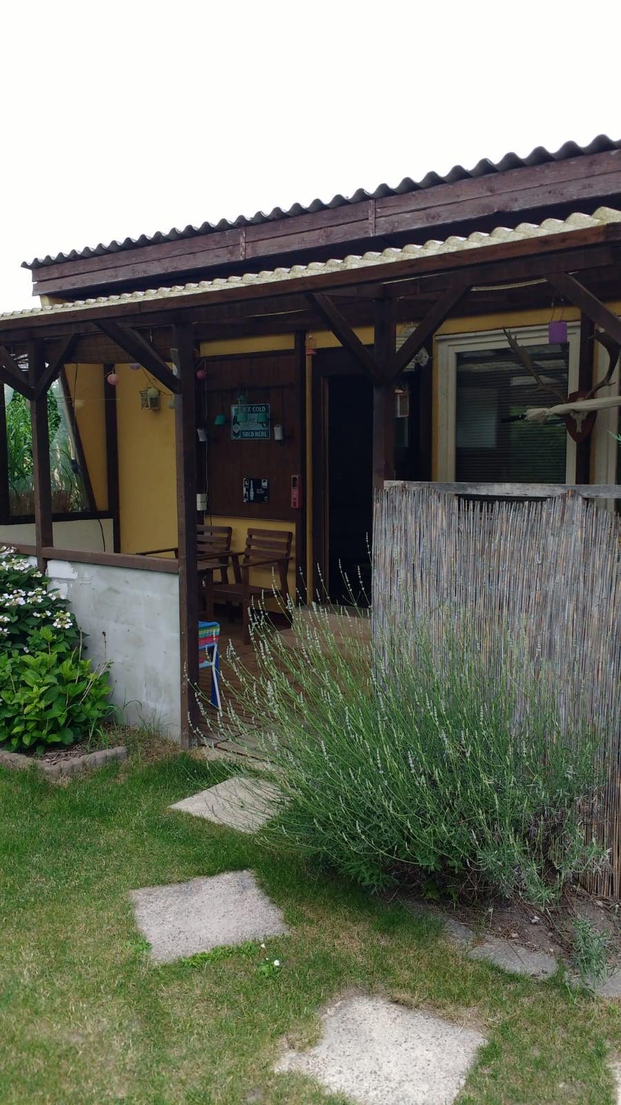

    Hier ein Bild sagt mehr als 1000 Worte - drei Bilder also demnach mehr als 3000 Worte:
    [Links entfernt]
    Ist aber sicher eine größere Seriennummer als 26 da wie gesagt um die 50m2.

    Das ist meiner Meinung nach ein Eigenbau. Vielleicht in Anlehnung an B26k mit geändertem Vordach, zusätzlichem Fenster links, zu steilem Dach und vielen anderen Dingen die nicht zu den B- oder GL-Modellen passen. Es steht aber definitiv in der Baugenehmigung die man ebenfalls einsehen sollte, da die Anzahl der tolerierten Schwarzbauten recht hoch ist. Bei einer Sanierung oder einem Neubau kommt es nicht selten zu Problemen. Auch wenn es bei Dir nicht nach irgendwelchen illegalen Anbauten zur wohnlichen Nutzung aussieht, so kann ich mir vorstellen dass ursprünglich keine Überdachung vor dem Haus war.
    Übliche Problemzonen: Hölzer, Dachkonstruktion, Eindeckung, alle Plattenwerkstoffe, Dämmung, usw... - Also findet man eigentlich überall wo man hinsieht eine potentielle Problemzone.
    Einzig sinnvoller Tipp: Sachverstand mitnehmen und darauf achten, dass vor der Besichtigung nicht gelüftet und staubgesaugt wurde. Sonst nimmst Du Deinem Begleiter die wesentlichsten Eindrücke!
