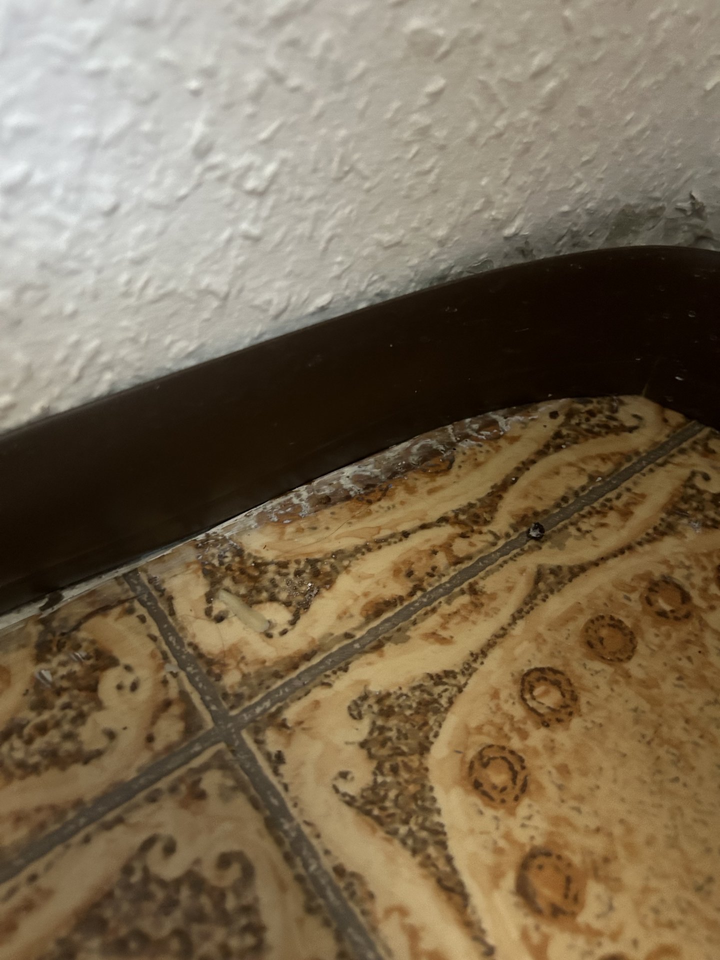

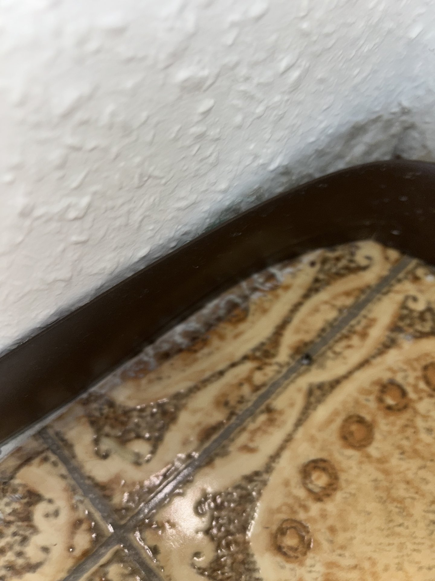

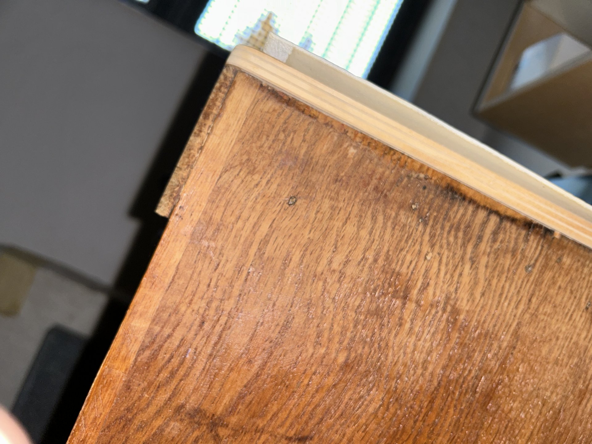

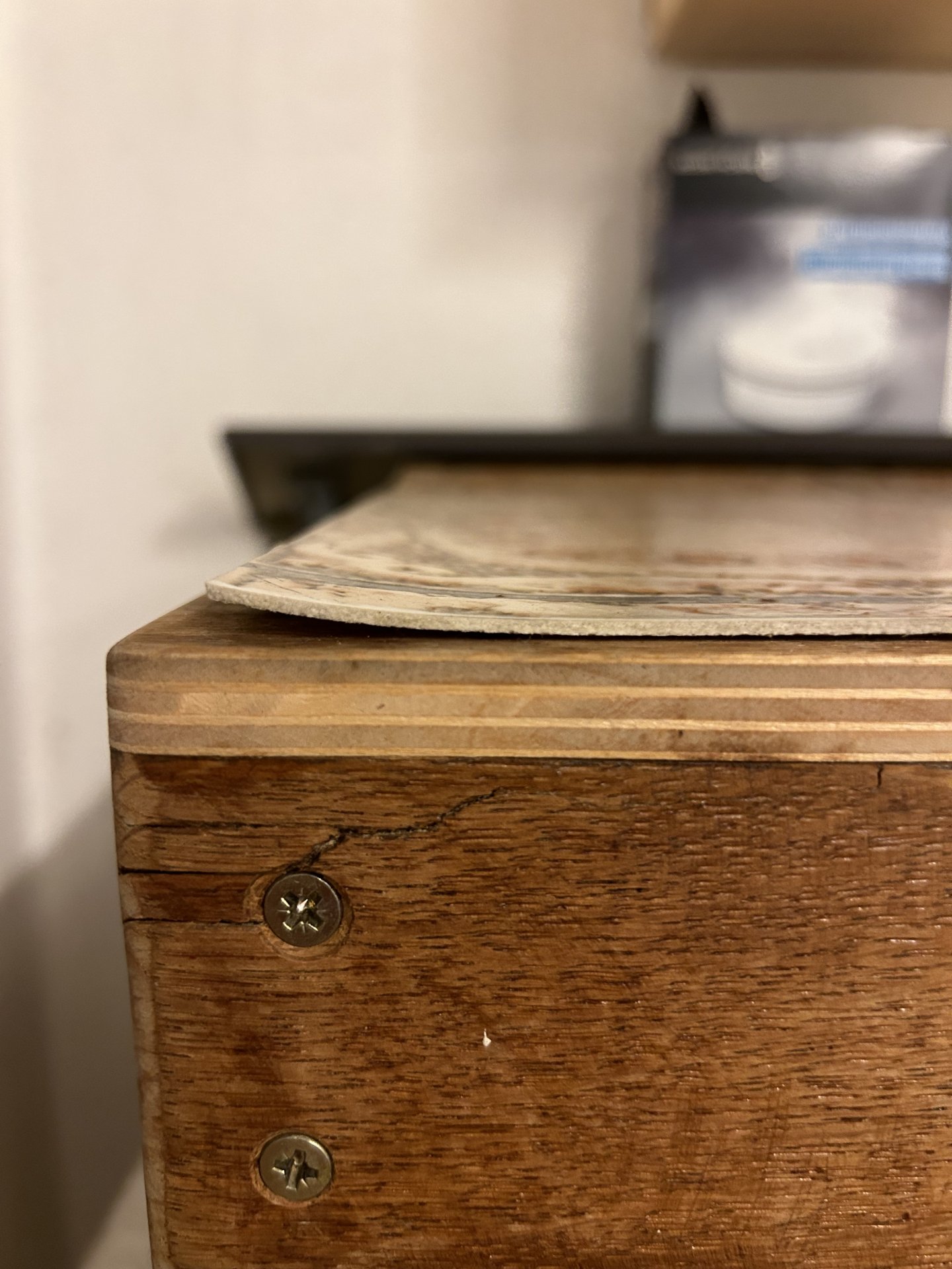

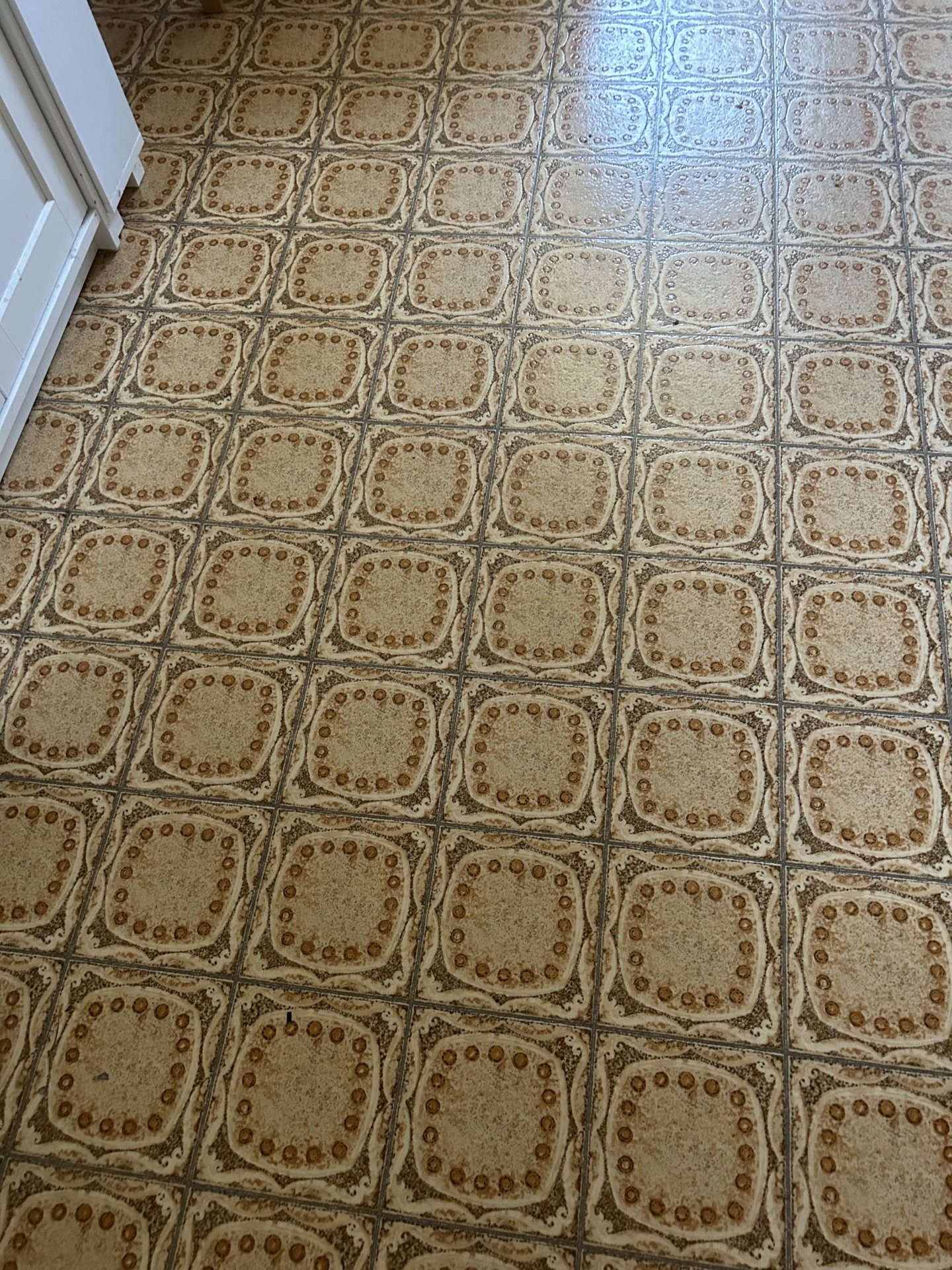

    Ich wohne seit zwei Jahren in einer Wohnung aus dem Jahr 1977. In der Küche befindet sich ein PVC Bodenbelag, der aus einer dünnen Schicht PVC und einer etwa 1mm dicken weißen Schicht darunter besteht. Der Boden ist noch aus 1977.

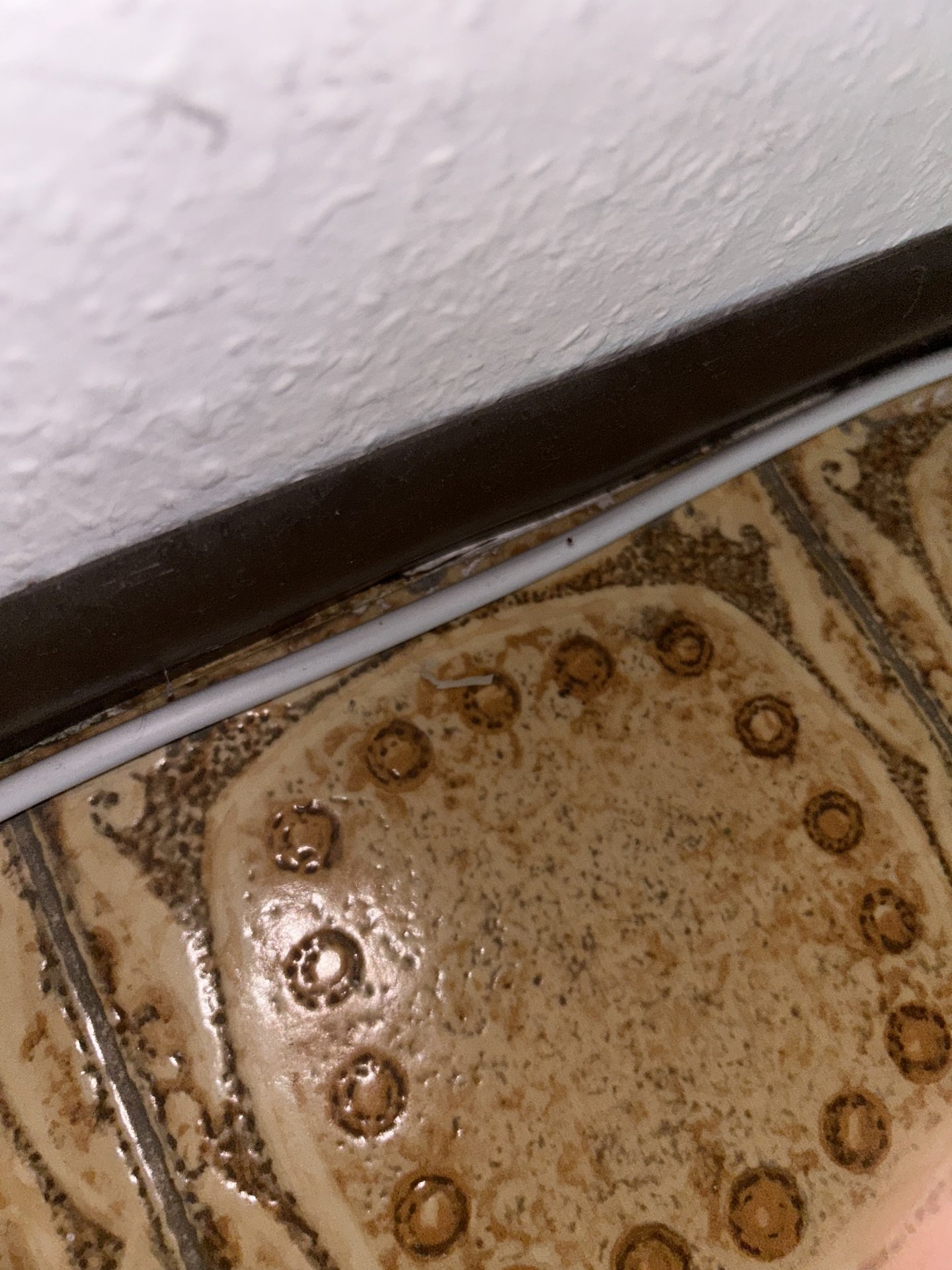

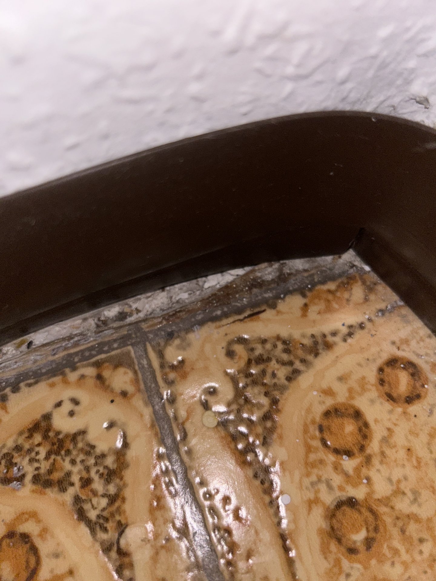

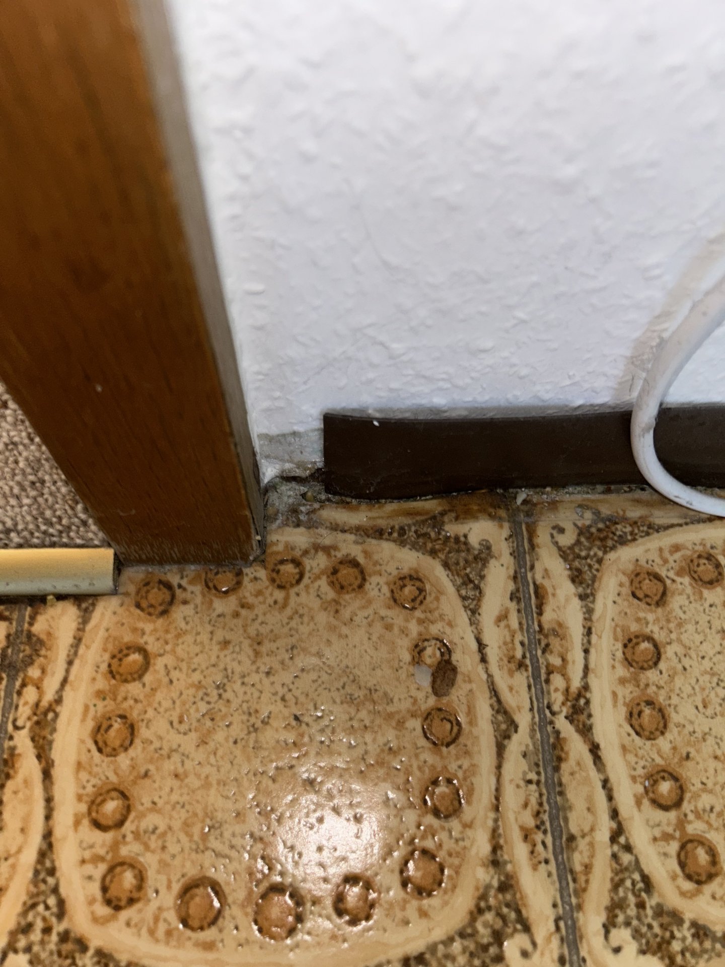

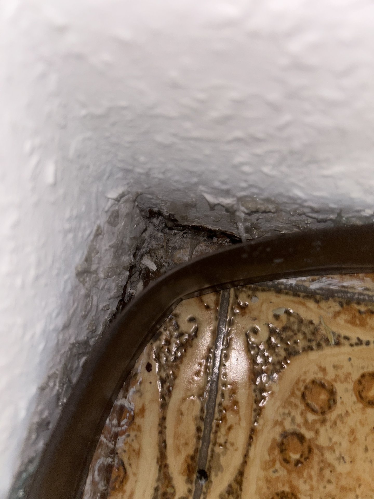

    Zufällig bin ich darauf gestoßen, dass es sich um Cushion-Vinyl Boden handeln kann. Leider ist der Belag an den Rändern zur Wand an vielen Stellen beschädigt/nicht ordentlich eingebaut.

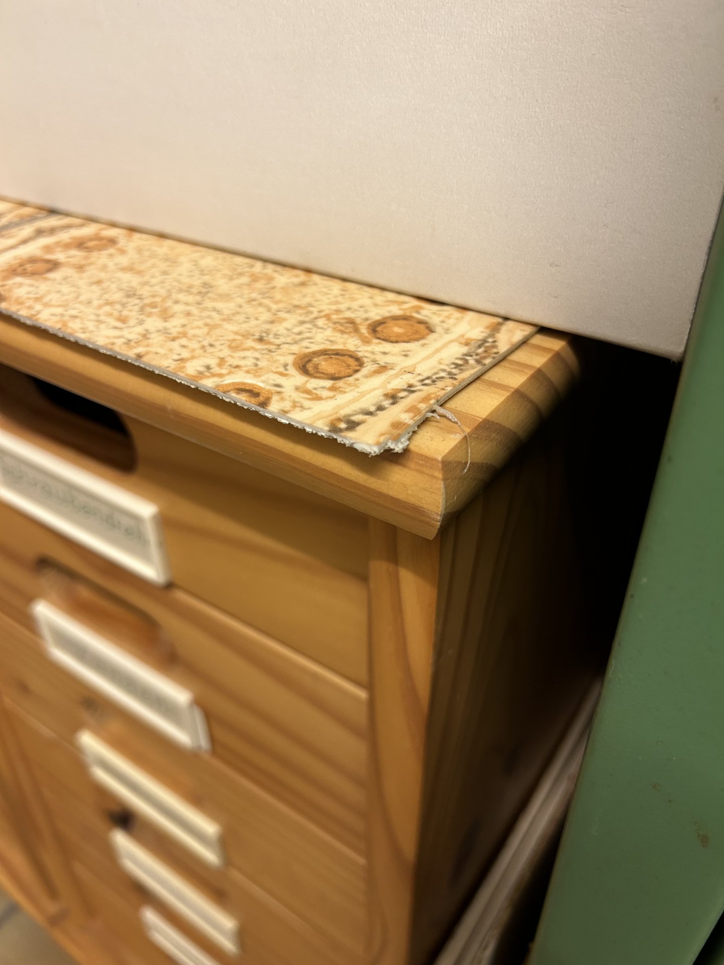

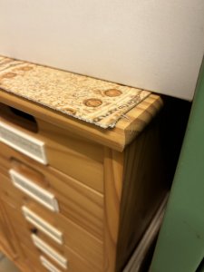

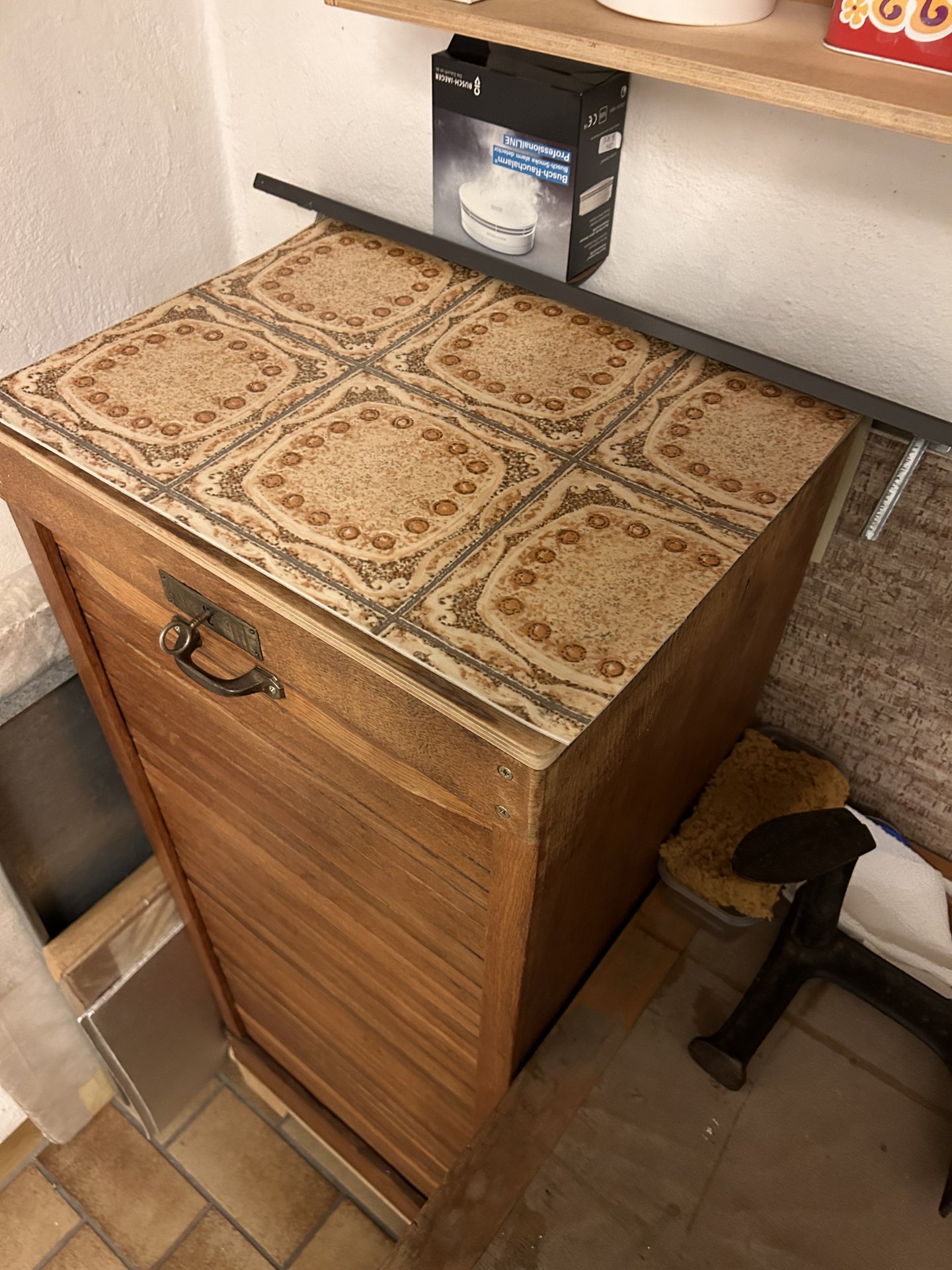

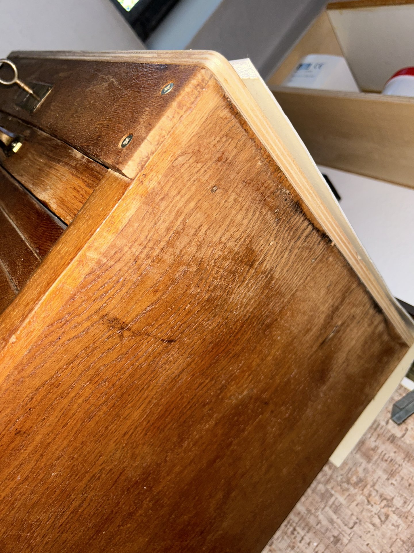

    Im Keller befinden sich noch Reste des Bodenbelags über einen Schrank gelegt. Hier würde ich die Probe nehmen. Würde mit zwei Mülltüten das Reststück (50cmx50cm) einpacken und dann innerhalb der Tüte draußen mit einem Seitenschneider ein kleines Teil in eine weitere Tüten schneiden. Das Stück dann an ein Labor schicken. Habe aber schon bedenken, dass es beim Einpacken zu Aufwirbelungen kommt.
    Ist das so ohne Experte möglich?
    Habe auch Bilder angehangen.
    Wie gefährlich beurteilt ihr den beschädigten Boden, wenn es sich um Cushion-Vinyl handelt?

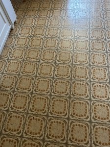

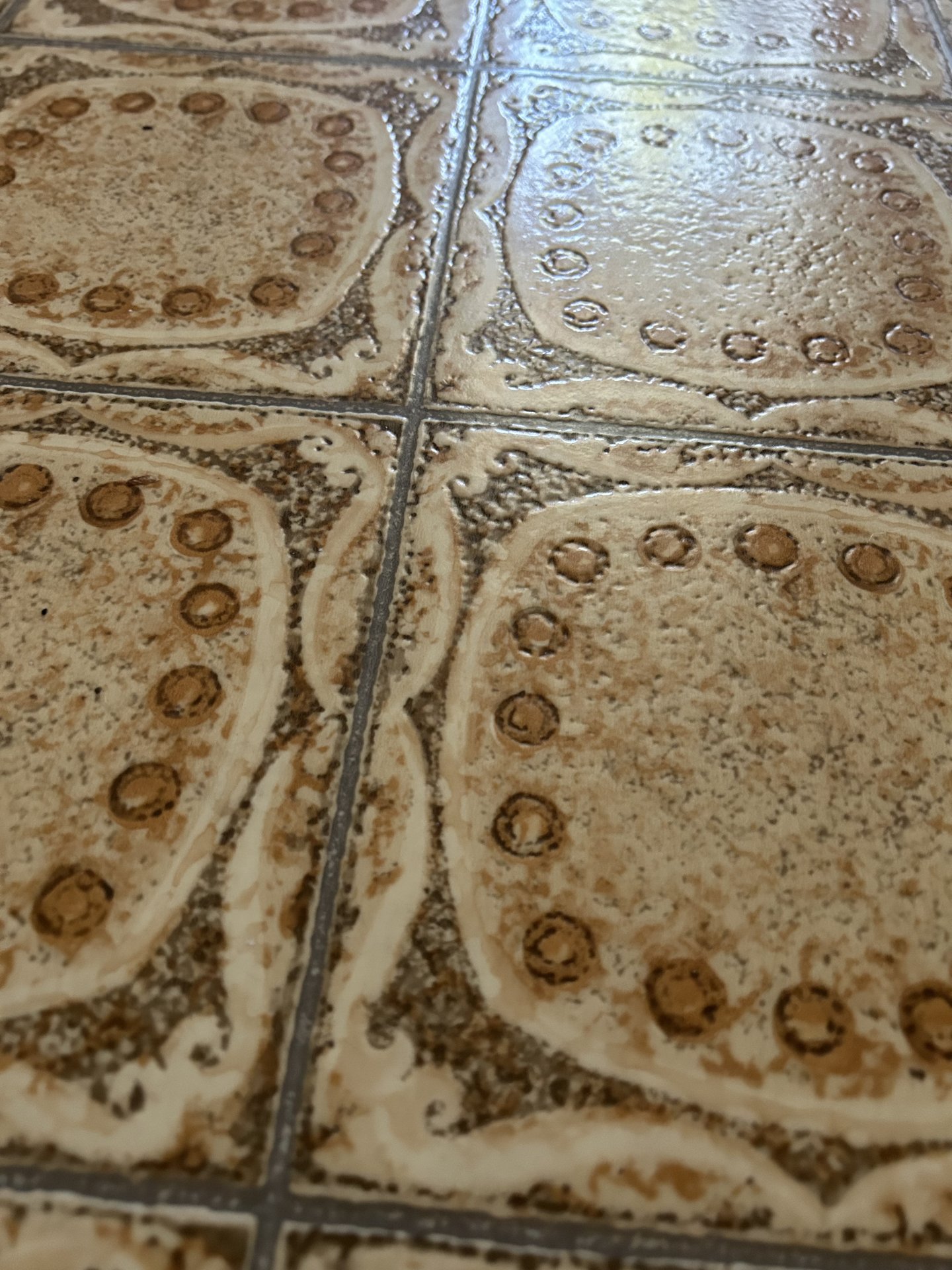

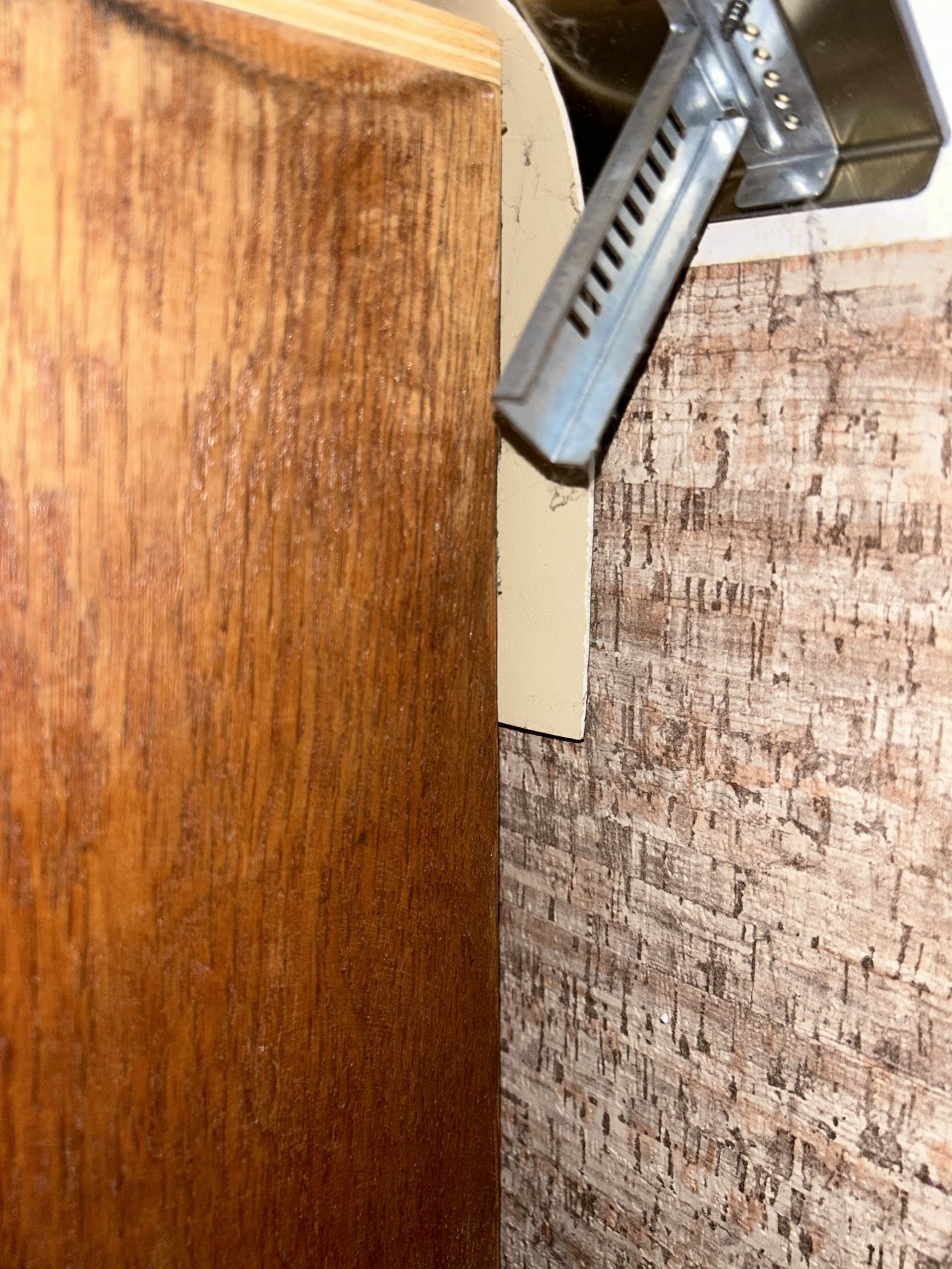

    Hier noch ein paar Bilder

    Verpacke alle losen Platten in 2 Lagen reissfeste Müllsäcke.
    Diese offenen Kanten sind Emissionsquellen, wenn das Material belastet ist.

    Von der Gefährlichkeit her würde ich das da ungefähr auf die selbe Stufe stellen, wie die Weichmacher die im nächsten Plastikboden wohl ziemlich sicher drin sein werden. Ich sehe da keine Beschädigungen, ich weiß nicht wo da die Asbestbelastung herkommen soll, die Weichmacher im nächsten Böden könnten also wohl sogar noch schlimmer sein als das da (weil da ist potentiell überhaupt nichts).

    Eine Einschätzung, die zumindest als fragwürdig einzustufen ist. Die krebserzeugende Wirkung von Asbest ist gut dokumentiert.
    Für das Material besteht auf Grundlage der Fotos die grundsätzliche Besorgnis, dass es sich um Cushion-Vinyl handelt. Entsprechendes Material ist mit einem Rücken aus schwach gebundenem Asbest versehen. Aufgrund des beschriebenen Alters kann, basierend auf entsprechenden Erfahrungen, durchaus angenommen werden, das der Rücken starken Alterungserscheinungen unterworfen ist, sich bei entsprechender Belastung auflöst und Fasern freisetzt.
    Die Einschätzung, wie hoch die Faserfreisetzung bzw. das Potenzial hierfür ist, sollte einem entsprechenden Sachverständigen überlassen werden.

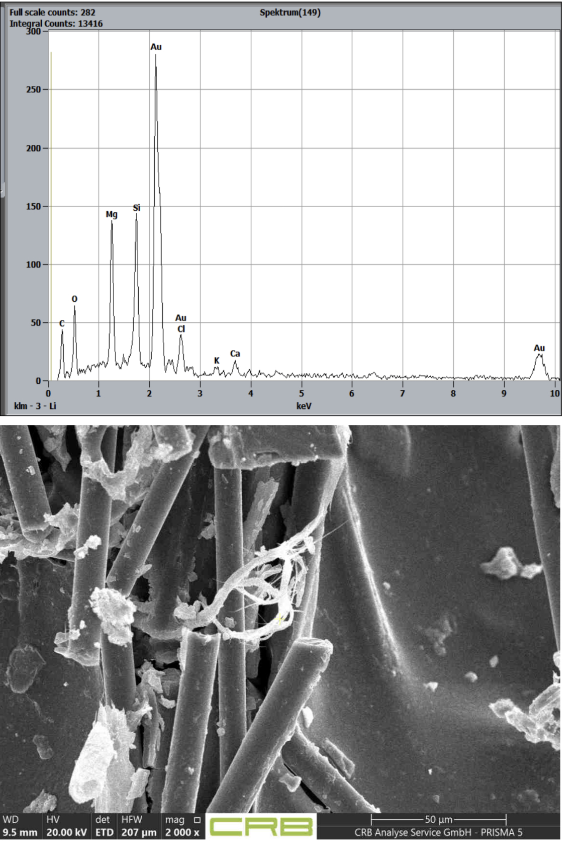

    Die Probe kam leider positiv zurück mit einer Schätzung zwischen 5-20% Chrysotil. Laut Aussage des Labors aber eher im unteren Bereich. Allerdings nur eine grobe Schätzung und mit Vorsicht zu nehmen. Zudem befindet sich KMF Steinwolle in der Schicht. Es soll kein klassischer Cushion Vinyl sein und das Asbest vermutlich nicht schwach gebunden. Allerdings bin ich mir und das Labor nicht sicher, ob die Messung nur an der braunen Folienschicht gemacht wurde, die vermutlich vor dem Verbau abgezogen wird. Ich werde deshalb wohl nochmal eine Probe einschicken, bei der diese Schicht nicht vorhanden ist. Staubtest ist noch im Labor zur Untersuchung.
    Spektrum und Aufnahme habe ich angehangen. Dort sieht man auch die Steinwolle (Dickere Stäbchen) und Asbest (gekringelte Faser). Außerdem nochmal das Bild auf dem man am Eck die weiße Schicht sieht und daneben diese noch mit der braunen Folie bedeckt ist.
    Wie sollte man denn hier weiter vorgehen? Sollte ein Sachverständiger beauftragt werden um den Boden und Luft direkt in der Küche zu beurteilen und Maßnahmen abzuleiten?

    Lieber simon84, du befindest dich jetzt im Sachverständigen-Territorium. Ohne dass ein entsprechender Experte die Situation direkt vor Ort bewertet, wirst du mit der Situation nicht sicher weiter kommen. Entsprechend zuverlässige Sachverständige findest zu z.B. über den Gesamtverband Schadstoffsanierung e.V.. Auch eine Sanierung solltest du einem Fachunternehmen überlassen, hier kann dich bei der Angebotsanfrage der Sachverständige betreuen. Ob und inwieweit Raumluftmessungen oder Proben von Staubablagerungen dich weiterbringen, kann dir auch der Sachverständige mitteilen. Einen Schadstoffsanierer ohne entsprechende Betreuung durch einen Fachgutachter zu holen, kann im übrigen auch durchaus in die Hose gehen.

    Bei entsprechend gealtertem Material ist eine Emission durch reguläre Nutzung nicht ausgeschlossen, ansonsten gäbe es für schwachgebundene Asbestprodukte nicht die entsprechenden Asbest-Richtlinien. Die gestückelte, planlose Probenahme und Analytik, die OP hier betreibt, kann nicht zu einem qualifizierten Ergebnis als Grundlage für eine ggf. notwendige Sanierung führen.
    Asbestarbeiten sind durch ein entsprechend qualifiziertes und ggf. zugelassenes Unternehmen unter strikter Einhaltung der TRGS 519 auszuführen. Staubschleusen und Absaugen reichen bei weitem nicht aus, um die untergesetzlichen Vorgaben zu erfüllen. Deiner Aussage, dass sich die Experten die Köpfe zerbrechen sollen, stimme ich jedoch zu.
    Ich weiß nicht, was ein Staubproben-Service ist, aber alles, was hier weiter auf eigener, unfachkundiger Probenahme aufbaut, kann nicht zu einem sachgerechten Ergebnis führen.
    Abschließend weise ich darauf hin, dass auch für OP die Einhaltung der TRGS 519 gelten kann, abhängig von den Rahmenbedingungen. Die Nichteinhaltung der TRGS 519 stellt einen Straftatbestand dar.
