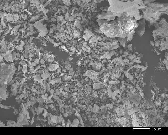

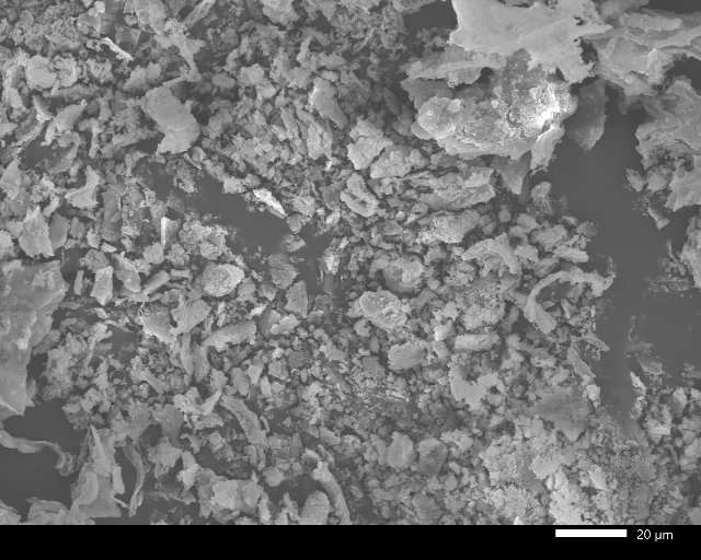

    Diese Testkits hier, zum Beispiel:
    Asbest-Test Hausstaub | Testen Sie Ihre Raumluft | IVARIO®
    es gibt Materialproben-Tests und es gibt Hausstaub-Tests.
    Positive Materialproben-Tests sind ein Grund, zu sanieren. Positive Hausstaub-Tests sind ein Grund, das Objekt erst einmal nicht zu bewohnen. Denn der Unterschied zwischen diesen Tests ist der Unterschied zwischen einer potentiellen Gefährdung (Fasern könnten in der Luft sein) und einer konkreten Gefährdung (Fasern sind in der Luft). Ein "Sachgerechtes" Ergebnis liegt ja bereits vor: Der Bodenbelag ist belastet. ob und wie der Wohnraum oder die Luft belastet ist kann aktuell niemand sagen.
    Und deshalb gilt weiterhin:
    Keine Panik.
    Panik macht Dumm und Dumm passieren dumme Sachen. Nach 2 Jahren im Objekt gibt es keinen Anlass, chaotisch/panisch/unter Zeitdruck zu arbeiten.

    Konnten nun Rückmeldung von 2 Sachverständigen einholen.
    Der Erste meint es ist keine Begutachtung vor Ort nötig und empfiehlt den Boden raus zu machen, da mit dem Alter des Bodens stetig mehr Fasern emittiert werden. Wenn man will kann man einen Lufttest machen lassen, allerdings ist dieser nur bedingt aussagekräftig.
    Der Zweite würde vorbeikommen und einen Lufttest + Asbestrichtlinie Formblatt machen. Beim Lufttest würde auch ein Nutzungsszenario simuliert werden indem die offenen Stellen angeblasen werden. Dabei soll nur die Tür des Raumes geschlossen werden. Kostenpunkt 1000€. Daraus kann man dann entscheiden ob der Boden vielleicht doch drin bleiben kann. Er empfiehlt auch den Boden eher rauszumachen, meint aber, dass beim Formblatt häufig rauskommt, dass der Boden nicht raus muss. Allerdings denkt er, dass das Asbest vermutlich schwach gebunden ist.
    Ich denke es macht also Sinn den Boden direkt rausmachen zu lassen. Nur sehen dass meine Eltern anders. Allerdings macht das doch keinen Sinn oder? Man müsste den Lufttest ja alle paar Jahre machen lassen für 1000€.

    Der Test des Staubs auf der Dunstabzugshaube war zumindest negativ. Laut Aussage des Labors lassen sich daraus aber keine Schlüsse über die Konzentration in der Luft schließen.
    Es war ein etwa 5 cm langer Tesastreifen und der Staub etwa 6 Monate alt.

    Bräuchte noch einmal kurzes Feedback zum Gutachter. Dieser will einen Raumlufttest machen und dabei allerdings die beschädigten Stellen anblasen und damit den Staub in der Küche aufwirbeln. Aber das ist doch viel zu gefährlich in einer bewohnten Wohnung mit potentiell offenen Stellen eines Cushion Vinyl Bodens, oder?

    Ich gehe davon aus, dass dein Gutachter eine Raumluftuntersuchung nach VDI 3492 mit entsprechenden Luftprobenahmegeräten über eine Messdauer von mind. 4, regelmäßig 8 Stunden, machen möchte. Diese Untersuchung sieht für eine normgerechte Durchführung grundsätzlich immer auch eine Nutzungssimulation vor, um asbesthaltige Liegestäube, die im Zuge der Nutzung auch aufgewirbelt werden, mit erfassen zu können. Eine mechanische Bearbeitung des potenziell asbesthaltigen Materials ist nicht vorgesehen, weder von der Norm, noch, soweit ich das geschriebene verstanden habe, von deinem Gutachter. Gefährlicher als eure normale Nutzung der Wohnung sollte das reine Anblasen also nicht sein.
    Die vorgesehene Messung ist die einzig sinnvolle Methode, um die Faserbelastung in der Küche im "Regelbetrieb" beurteilen zu können. Bewertet werden kann hier allerdings auch nur der aktuelle Zustand, keine potenziellen künftigen Faserfreisetzungen.
