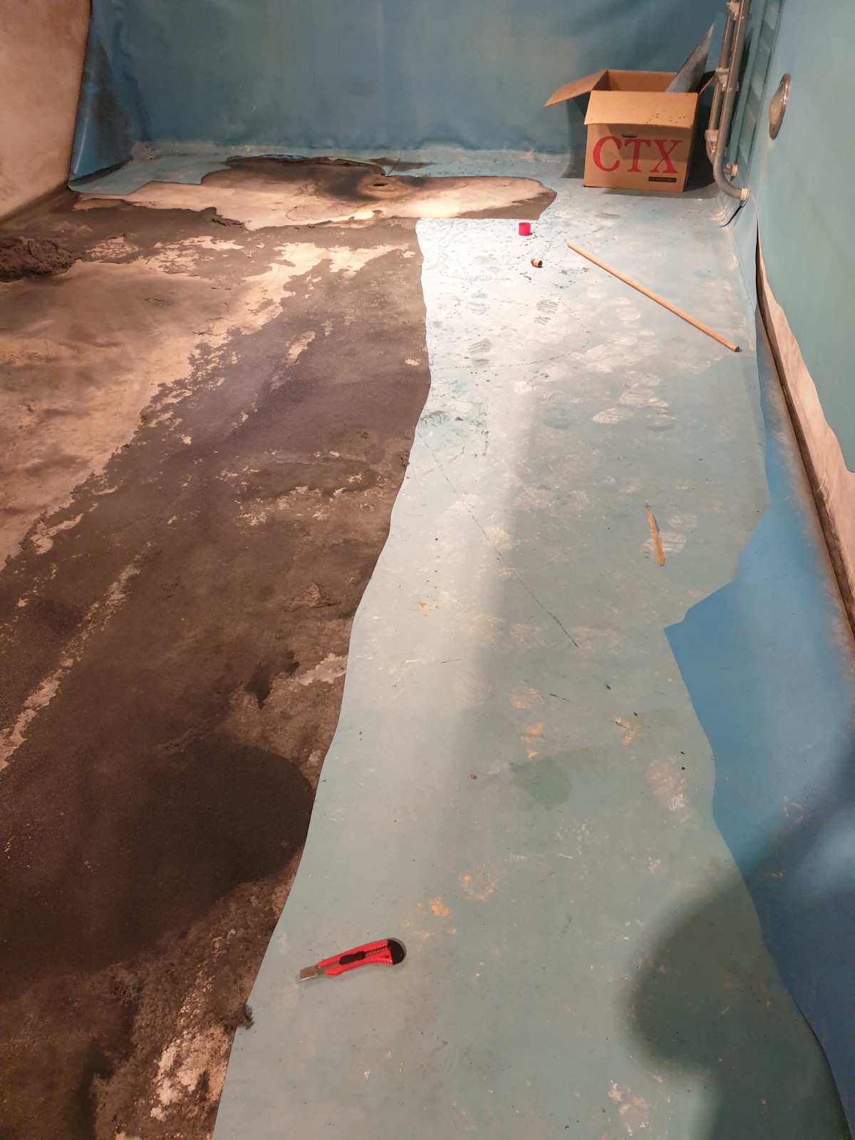

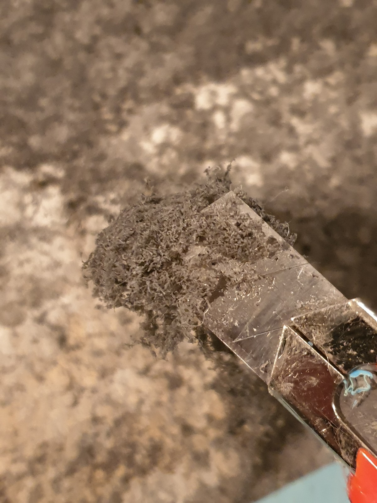

    Hallo!
    Ich bin gerade dabei unseren schon ewig stillgelegten Pool zu "beseitigen" und habe unter der Poolplane eine Art Dämmmaterial vorgefunden, nur am Boden, nicht an den Poolwänden. Ich wohne in einem Fertighaus BJ 1980, wobei der Hersteller schriftlich versichert hat, dass in den Häusern diesen Baujahres und dieser Bauart kein Asbest mehr verbaut wurde. Allerdings war der Pool ein "Extra" also vertrau ich dieser Aussage eher nicht. Da zwischen die Plane und dem Mauerwerk Wasser gedrungen ist, sind die Matten komplett feucht. Man kann sie wie einen Schwamm auswringen. Allerdings gibt es ein paar wenige Stellen, die trocken sind und da sieht mir das Zeug schon sehr verdächtig aus. Für mich sieht das aber ehrlich gesagt eher aus, wie eine 40 Jahre alte Schaumstoffmatte, die eben in die Jahre gekommen ist. Ich wüsste auch nicht, warum man an dieser Stelle Asbest verlegt haben sollte, aber ich dachte, ich frag trotzdem mal, bevor ich mit den Arbeiten fortfahre. Ich hab auch schon gehört, dass es ganz typisch ist/war, unter die Poolfolie eine Art Vlies zu verlegen, das die Folie vor Unebenheiten schützen soll. Das sollte mit Asbest nichts zu tun haben.
    Für eure Antworten im Voraus vielen Dank!
    Viele Grüße aus Berlin
  2. #2 simon84, 08.02.2020
    23.514
    7.056
    Naja da dir das sowieso nur ein Labor beantworten kann packst du die Probe ein und schickst sie zur Analyse
    ansonsten bin ich bei dir wäre absolut untypisch da Asbest zu finden

    Asbest würde her keinerlei Sinn machen- es wird eher eine dünne Schaumstofffolie sei
    wie sie als Schutz zwischen Poolwand und Folie gelegt werden.
