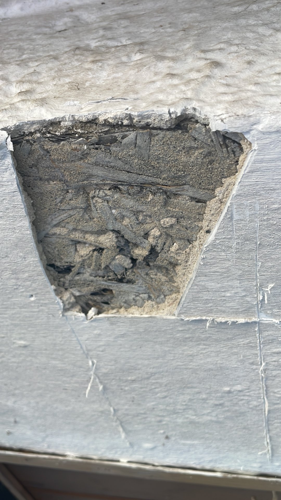

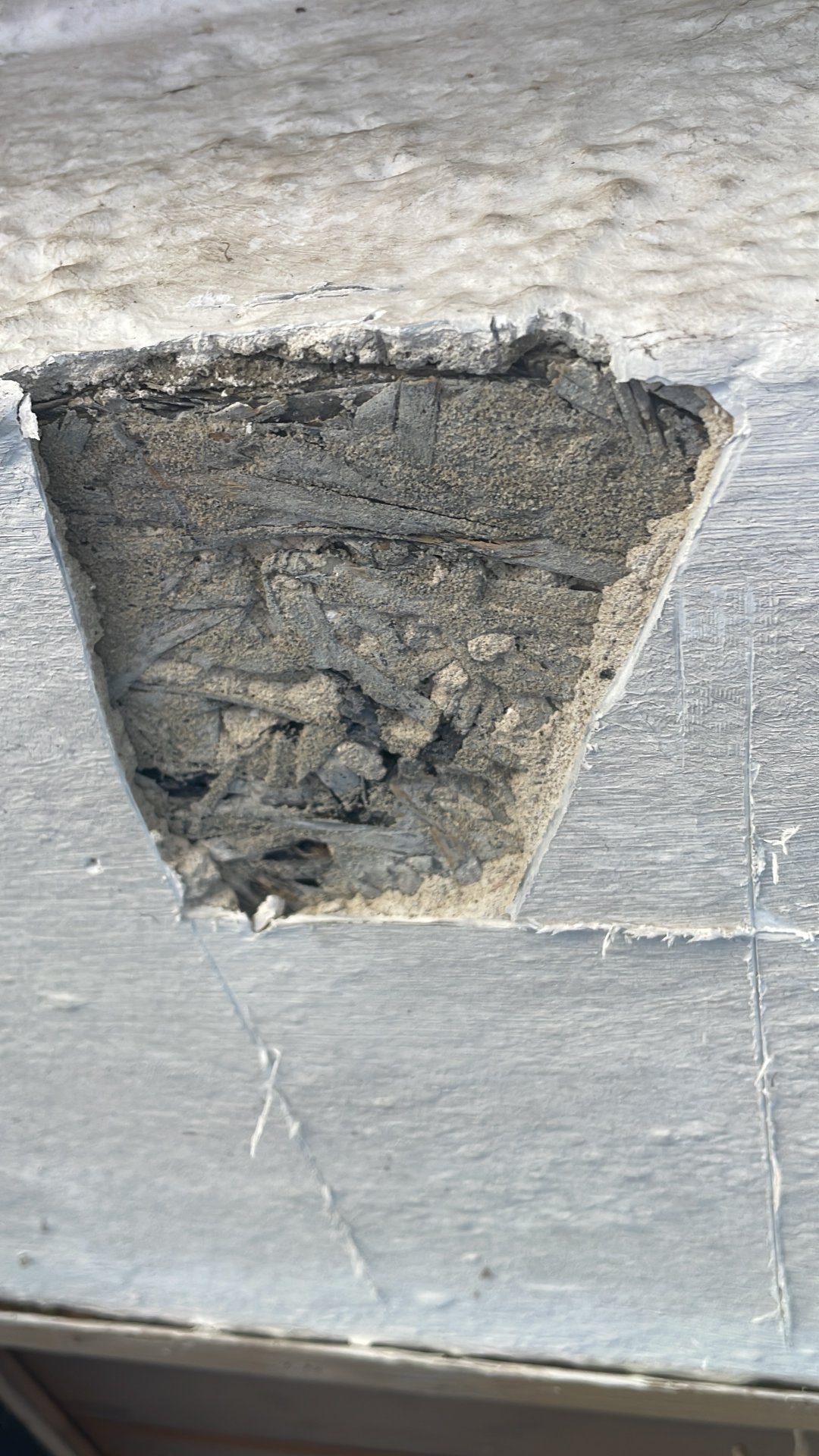

    ich habe eine Gartenlaube und bin grad dabei die wieder fit zu machen.
    Ich entferne grad den Putz an einem Querbalken an der Decke und bin auf solche groben grauen Phasern unterm Putz gestoßen (s. Bild).
    Die Laube ist aus den 30er Jahren…
    Oder ist das einfach bloß Stroh?
    Kann mir einer weiterhelfen?
    Besten Gruß
    Chris

    Sieht für mich wie Holzwolle Leichtbauplatte (z.B. Heraklith) aus, das wäre Asbestfrei
