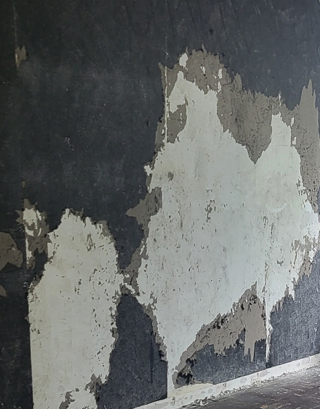

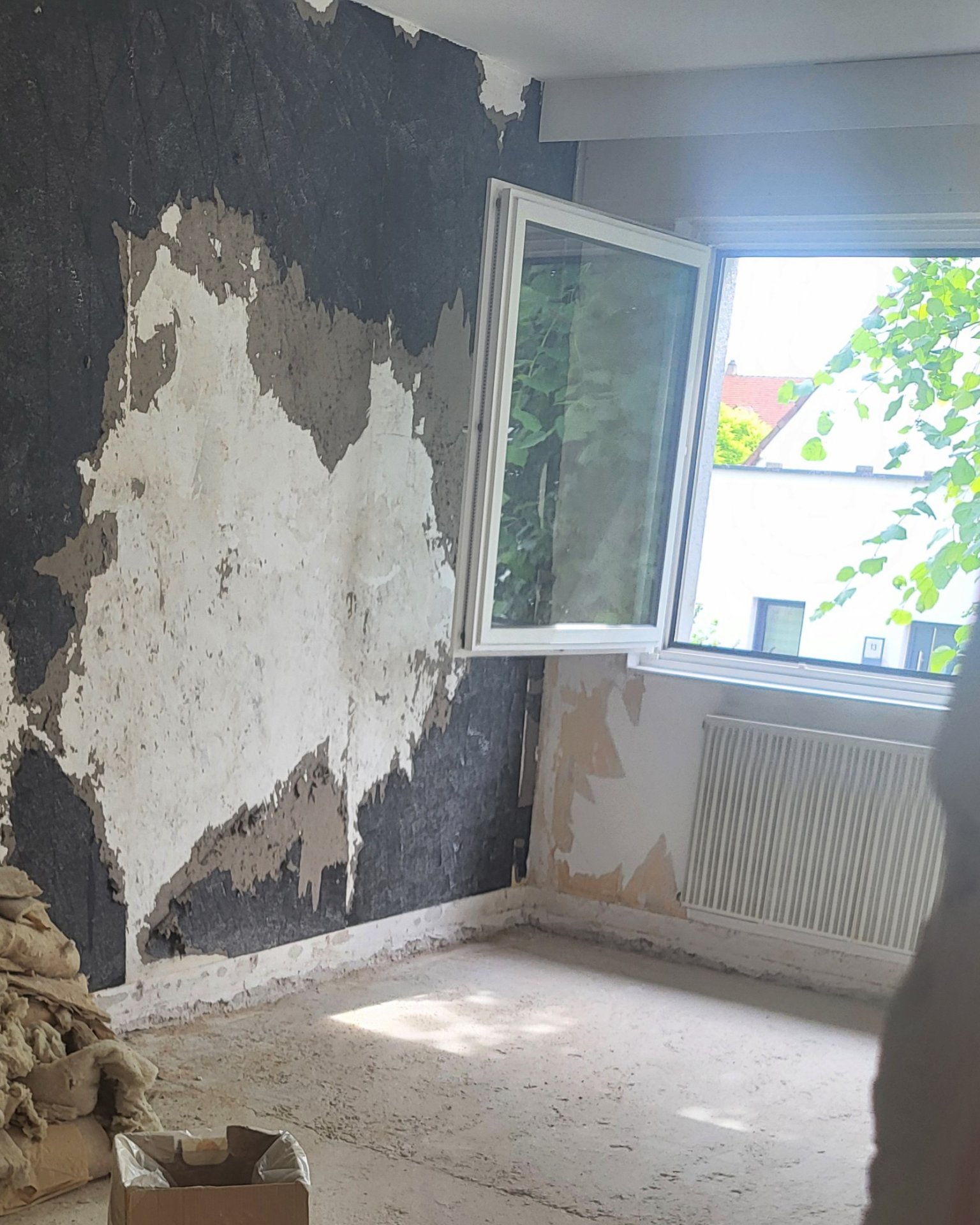

    wir haben in unserem Sanierungsobjekt (Baujahr 1958) an den Außenwänden eine unter der Tapete eine Styropor-Dämmung entdeckt. Darunter ist eine Art schwarzes Vlies, dass offensichtlich verklebt ist und extrem schwer zu entfernen ist. Nun haben wir die Befürchtung, dass es sich um asbesthaltiges Material handeln könnte. Leider sind wir erst auf die Idee gekommen, nachdem wir es mehrere Stunden behandelt und teilweise abgekratzt haben. Hat jemand Erfahrung damit? Wir würden das Material gerne testen, sind uns aber unsicher, welcher Test geeignet ist.
    Vielen Dank für eure Hilfe!

    Recht undeutliche Bilder. Könnt ein schwarzer Anstrich sein. Asbest denk ich kann man ausschließen, was sollte denn der Zweck sein ?

    Was ist denn letztlich bei der Analyse herausgekommen?
    Wir haben bei uns exakt die gleiche Situation und werden auf Asbest testen lassen.

    Was ist denn bei deiner Analyse rausgekommen?
  6. Xylo
    Xylo
    21.04.2026
    Hi TomTom,
    es wurde kein Asbest nachgewiesen. Weder in der schwarzen Schicht noch im Kleber darunter.
    Der Aufbau ist ziemlich ungewöhnlich, aber am ehesten handelt es sich dabei um Bitumenpapier, welches als eine Art Dampfsperre von innen über der Styropordämmung angebracht wurde (ähnlich, wie man es bei Estrich auch macht, um die Dämmung vor Feuchtigkeit zu schützen).
    Wir haben allerdings nicht auf PAK testen lassen - das wäre bei bituminösen Materialien recht wahrscheinlich.
