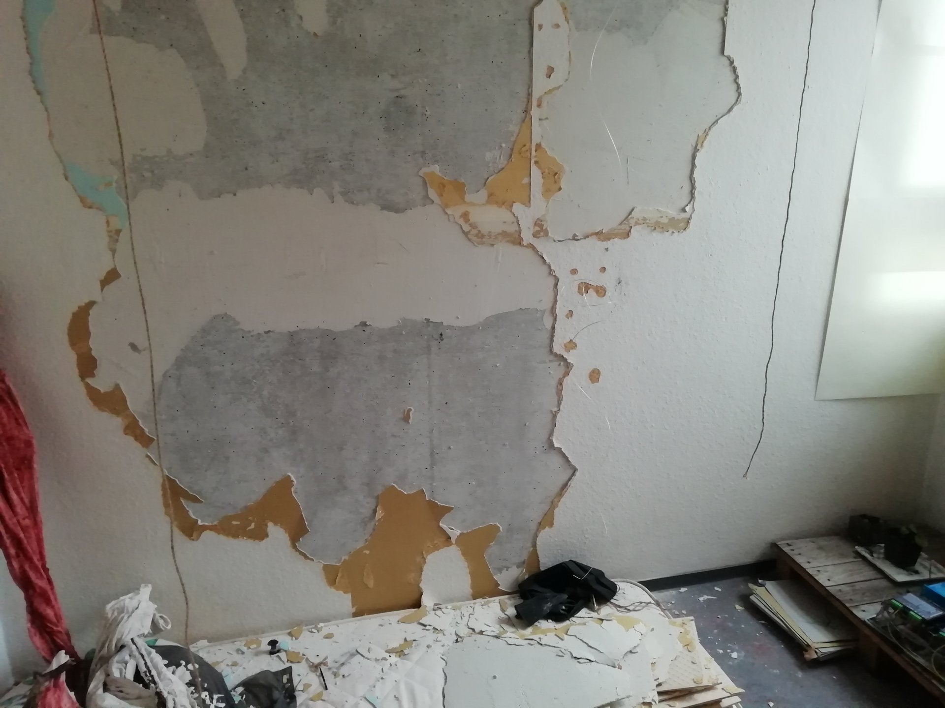

    Ich habe ein Stück Raufasertapete heruntergerissen, unter dem sich asbesthaltige Wandspachtel befand. Ich wusste erst im Nachhinein, dass dies der Fall war.
    Ich habe den Schadstoffkataster des Gebäudes gelesen, in dem angegeben ist, dass der gesamte Wandspachtel Asbest enthält, wenn auch weniger als 1%. Darin wird erwähnt, dass, viellleicht, dieser Gehalt ein Ergebnis des Produktionsprozesses sein könnte.
    Bei der Beschreibung der Benutzungshinweise scheint des Katasters recht lässig mit dem Bohren des Wandspachtels umzugehen, und erwähnt nur, dass er abgesaugt werden sollte. (Mit einem normalen Staubsauger?).
    Meine Fragen sind:
    -war es sehr gefährlich, ihn abzureißen und dann den (gut belüfteten) Raum für ein paar Tage zu benutzen?
    -Kann ich die Bruchteile jetzt selbst sehr sorgfältig reinigen, oder sollte ich einen Experten beauftragen?
    Ich habe Bilder der betreffenden Absätze in Kataster und der betreffenden Wand beigefügt.
    Ich wäre sehr dankbar für alle Vorschläge und Informationen, die mir helfen könnten, den Kataster in den richtigen Kontext zu setzen.

    Lesen Sie noch mal den Text im Schadstoffkataster!
    Da steht übersetzt: Laien - Finger weg vom Spachtel!
    Da der Spachtel offenbar bereits beim Entfernen der Tapete teilweise von der Wand fällt, finde ich die Einschätzung "Bei der normalen Nutzung der Gebäude ist keine Gefährdung durch den asbesthaltigen Spachtel für die Bewohner vorhanden" schon ganz schön mutig - denn Tapete entfernen und danach Spachtelschäden ausgleichen ist doch durchaus Teil einer "normalen Nutzung" und wenn der Spachtel dabei schollenweise von der Wand fällt können durchaus Fasern freigesetzt werden - wie viele weiß niemand.
    Bruchstücke reinigen?
    Der Bauschutt gehört entsorgt und der Rest sollte fachgerecht verschlossen werden. Ein großflächiger Rückbau der Spachtelflächen ist nur durch Fachpersonal der Asbestbeseitigung durchzuführen - steht doch im Kataster!
