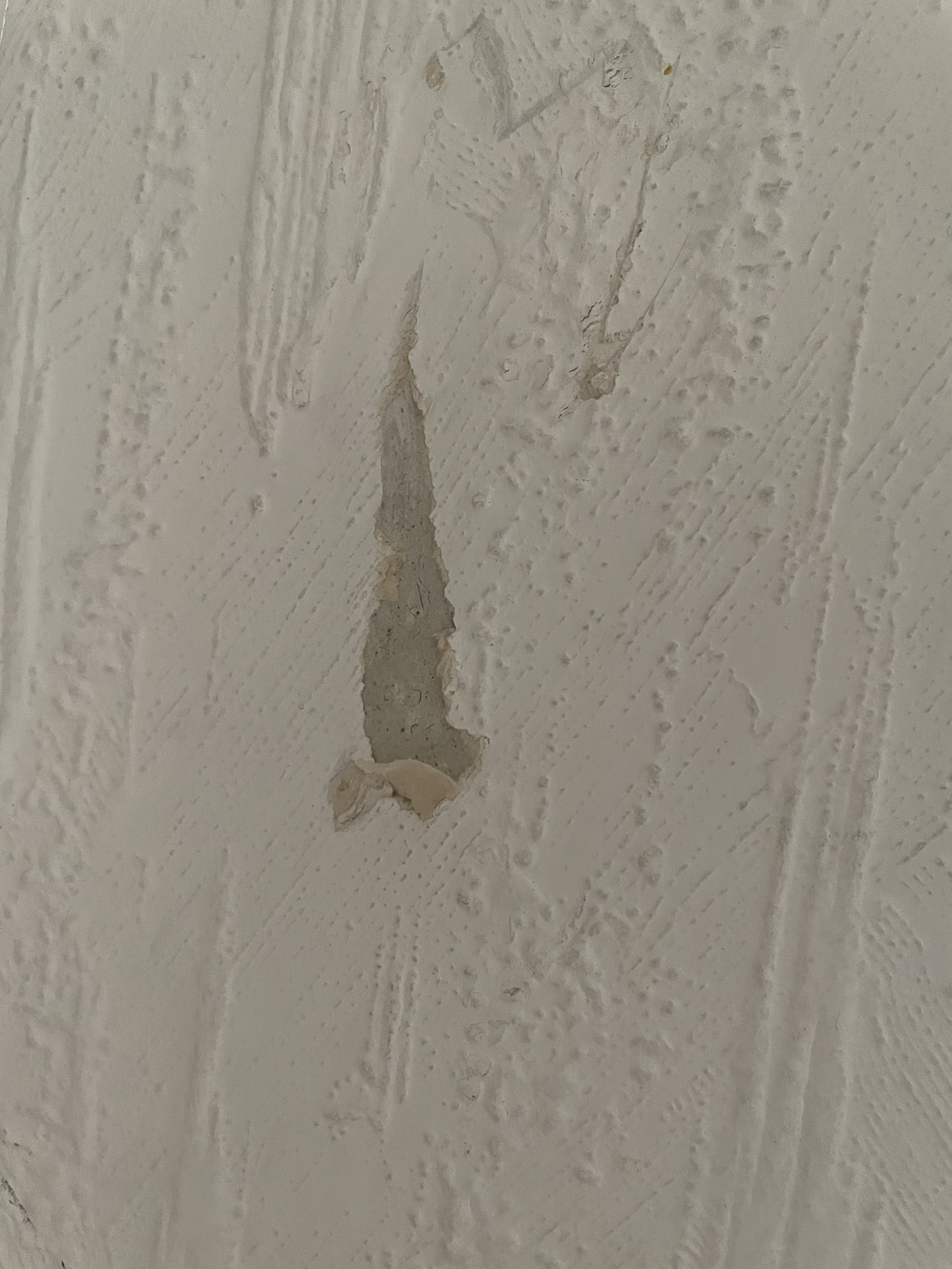

    wir wohnen in einem Haus aus dem Jahr 1963. mir ist aufgefallen, dass im Flur die alte Tapete abgegangen ist. Da wir das Obergeschoss etwas renovieren wollen (hier soll das Kinderzimmer hin) machen wir uns schon seit ein Weile ein paar Gedanken zum Thema Asbest… nun sehe ich heute morgen, dass die Tapete an einer Stelle schon etwas weg ist und ein grauer Belag zum Vorschein kommt. Könnte das Asbest sein?

    Könnte es nicht auch einfach... Putz sein?
    Wenn Asbest ein Risiko darstellt, dann erstmal einen Staubtest machen.
    Wenn man verdächtige Materialien findet, einen Probentest machen.
    Bitte nicht Fotos von irgendwelchem Zeug hochladen und fragen "ist das Asbest"?
    In den aller meisten Fällen gibt es dazu keine sinnvolle Antwort. Es gibt wenige (bekannte) Baugruppen und Fertigteile aus Asbest. Ethernitplatten, Fassadenplatten, Brandschutzbauteile, etc. Irgendwas unter einer Tapete ist es fast nie.

    Danke für deine Antwort! Ich dachte mir schon, dass das vermutlich wenig bringt hatte mir vorher auch nie Gedanken darüber gemacht, aber seit das Thema Asbest aufkam, denke ich nun leider bei jedem Baumaterial erstmal daran…

    Die konkrete Beantwortung einer Frage nach Bauschadstoffen auf Grundlage von Fotos ist nicht möglich, insbesondere die Beantwortung einer Frage nach bauchemischen Produkten, die üblicherweise mit geringen Masseprozenten Asbest (<< 0,1 %) hergestellt wurden. Die Frage, ob hier ein asbesthaltiger Putz, eine asbesthaltige Verspachtelung oder ein anderes asbesthaltiges Produkt verbaut ist, kann ein entsprechender Sachverständiger für Gebäudeschadstoffe nach Begehung und Probenentnahme beantworten.
