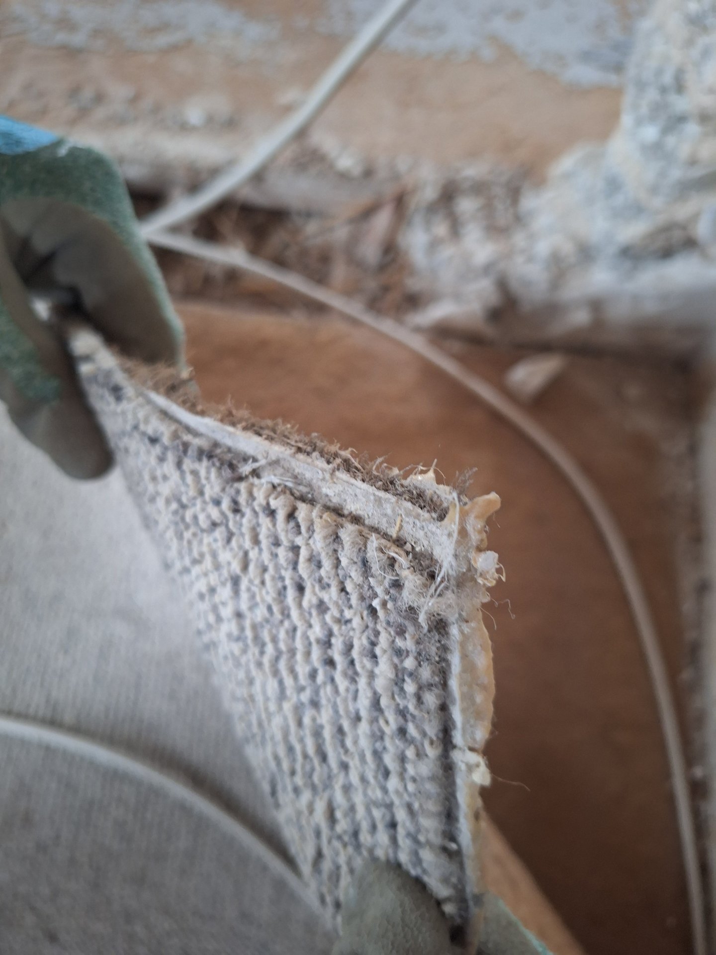

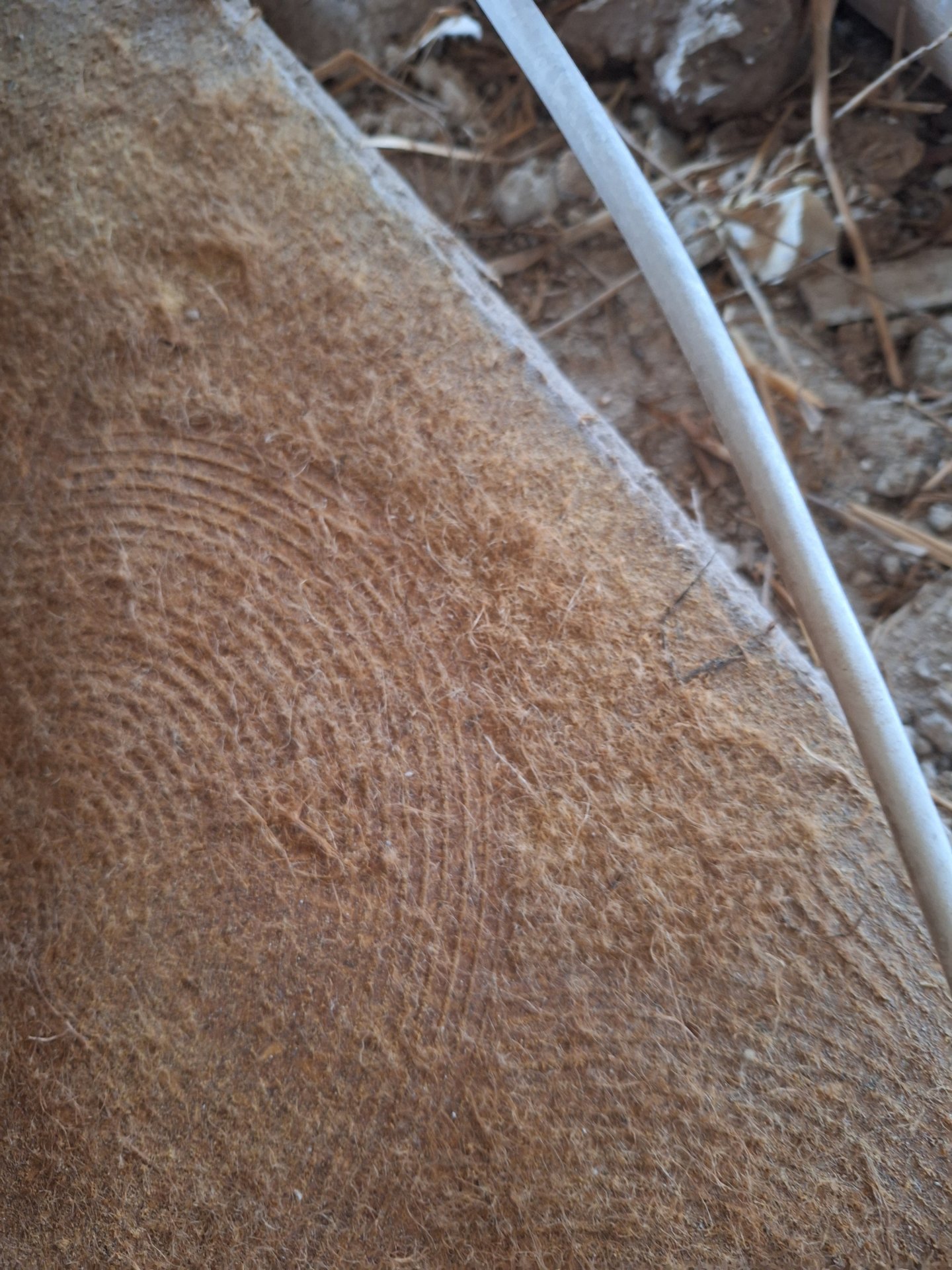

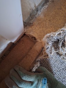

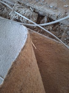

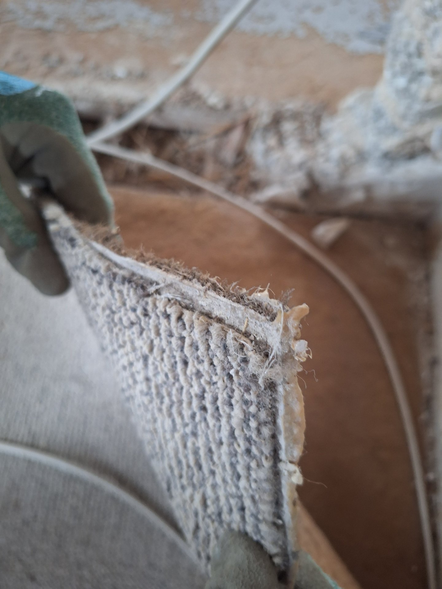

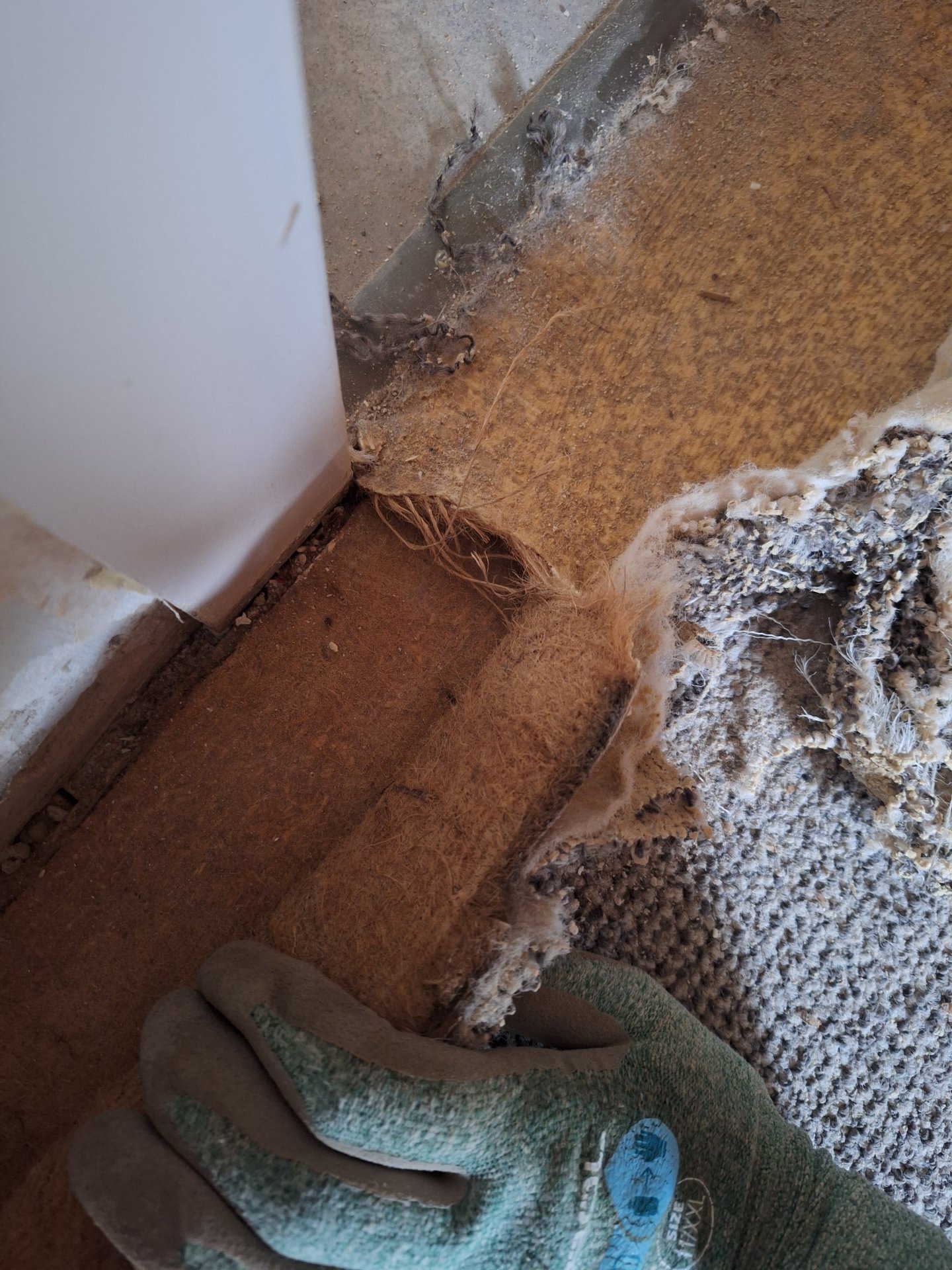

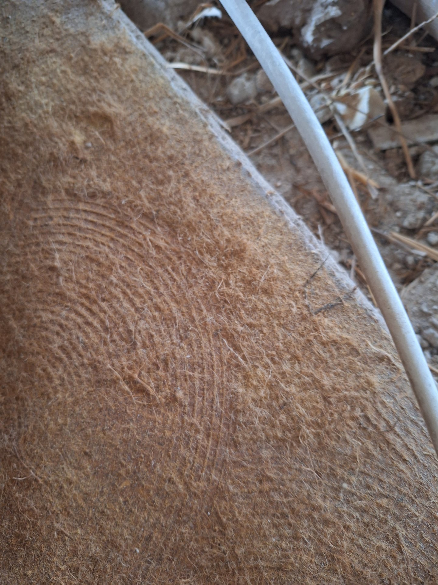

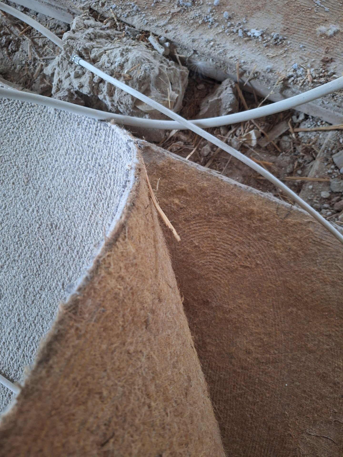

    Hi zusammen,
    wir sanieren gerade ein Bauernhaus aus 1923. Nun haben wir unter dem Teppichboden anstatt der erwarteten Holzplatte (so war es im Nebenraum) einen weiteren Boden entdeckt. Wir sind uns nicht sicher, ob es Linoleum ist und vor allem, ob die braunen, haarigen Fasern asbesthaltig sind?
    Vielen Dank für eure Hilfe!
    Carsten & Mone

    für mich ganz klar Lino. aber Gewissheit gibt dir nur ein Labortest

    So klar ist das nicht, denn der Linoleumboden kann mit asbesthaltigem Kleber verarbeitet worden sein.
    Bei Asbest gilt: Solanger man ihn "in Ruhe lasst", passiert nichts. Solange droht für niemanden Gefahr.
    Wenn Ihr den Boden allerdings rausreißt, wirds gefährlich, falls der Kleber asbesthaltig ist.
    Gewissheit schafft nur ein Labortest. Ich habe mal einen Test bei CRB (www-crb-gmbh) machen lassen und war sehr zufrieden.
    Vorgehendsweise: Mit Schutzkleidung und Atemschutz!!! (Coronamaske reicht) Proben der festgeklebten Fasern und des Klebers nehmen, ab in ein verschließbares Plastiktütchen und an CRB schicken. Bei der Probennahme vorsichtig arbeiten, möglichst nicht mit grober Gewalt oder schweren Werkzeug.
    P.S. Die auf Euren Foto verweendeten Handschuhe sind für Asbestarbeiten nicht tauglich, da sich Asbestfasern in der Oberfläche der Handschuhe vefangen könen udn werden, falls sie da sind. Besser Einmalhandschuhe verwenden, die nach Gebrauch sofort und sehr vorsichtig zu vernichten sind: Handschuhe vorsichtig ausziehen, in eine Plastiktüte packen und im Hausmüll entsorgen.

    habt ihr testen lassen? Unser Boden sieht genauso aus (1960er Haus). Mir sagte jemand das sind Kokosfasern unterm Linoleum. Asbestbelastet kann theoretisch sowohl das Faserzeugs (falls kein Kokos) als auch der Kleber sein....60er Jahre = viel belastetes Material

    gxxgle mal nach: Neodon PVC Filz Bodenbelag. Wurde in den 60ern massig in Mietwohnungen verklebt.
    Natürlich war da kein Asbest drin.....
    Der empfohlene Kleber war stark lösemittelhaltig und glich dem Pattex!

    Danke für den Tipp. Mir schrieb gerade noch jemand das unter dem alten Linoleum auch oft Jute drunter war. kÖnnte das auf den Fotos auch sein
