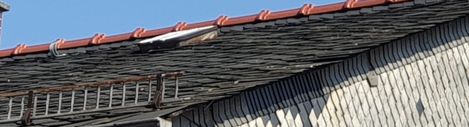

    Das Dach sieht übrigens so aus:
    Ich befürchte, dass es sich dabei auch nicht um Schiefer handelt :|
  4. SIL
    10.891
    4.220
    Schiefer zumindest die Deckung - gibt's kein zoom mehr bei Cameras:bounce:

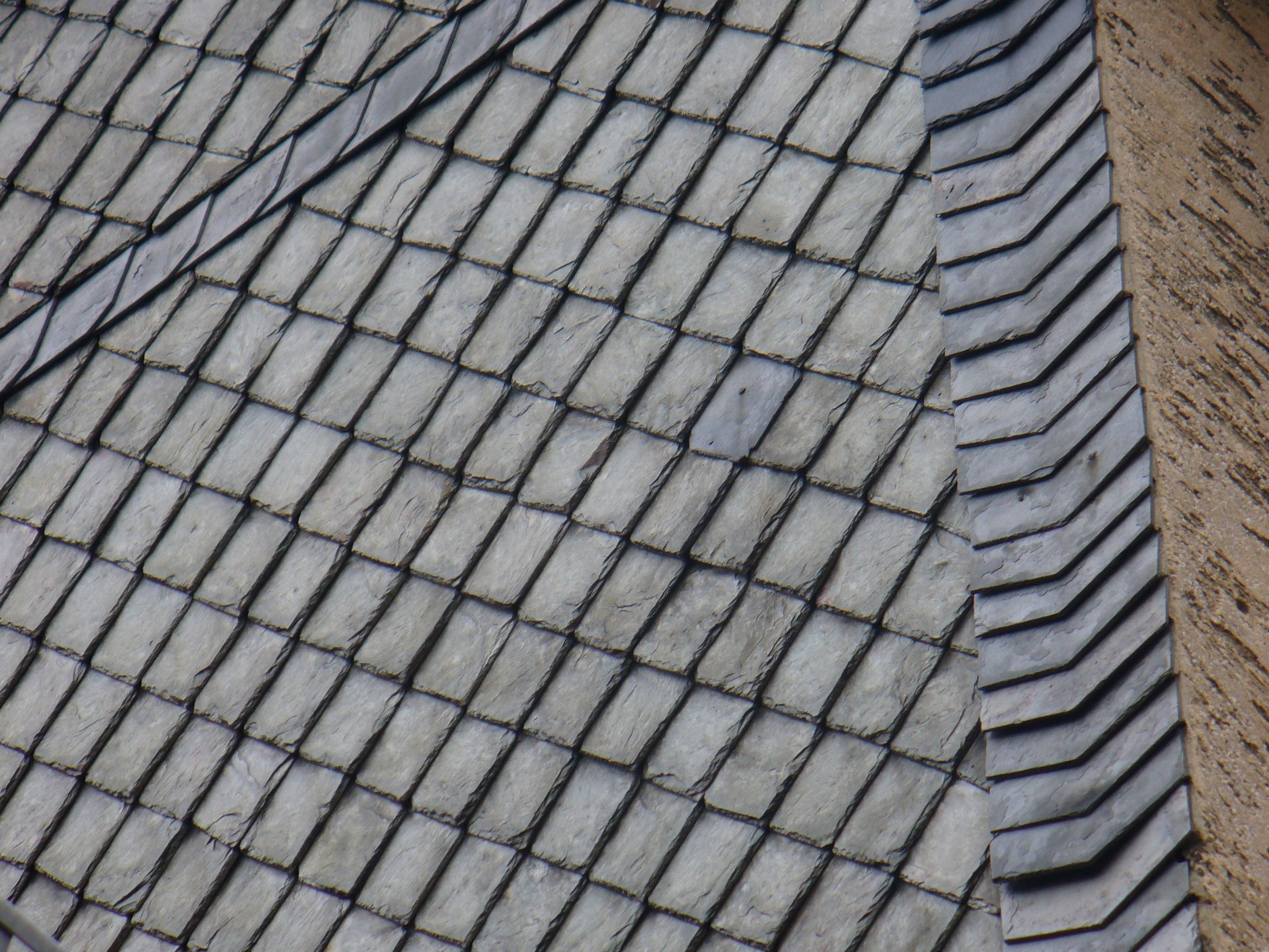

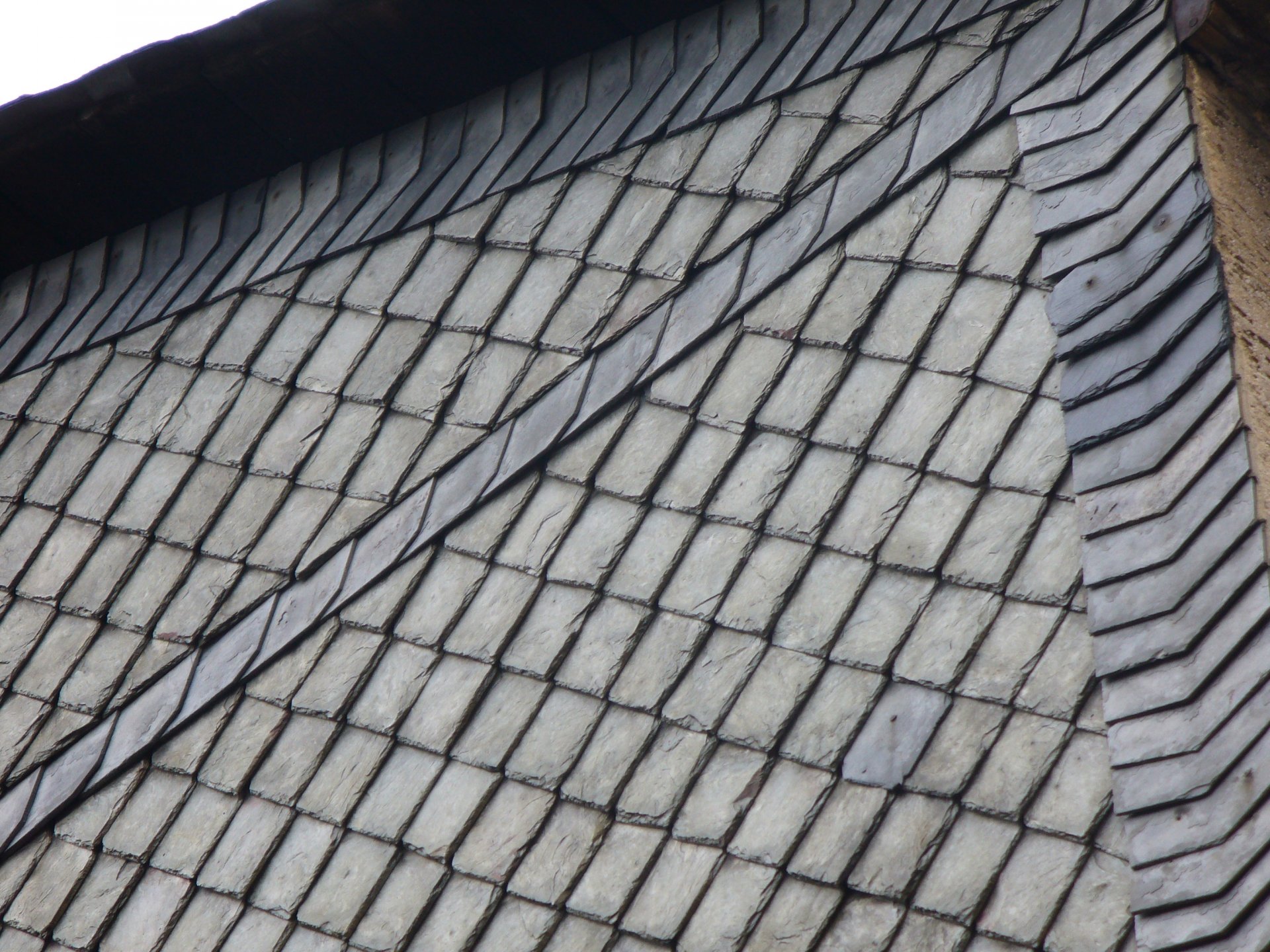

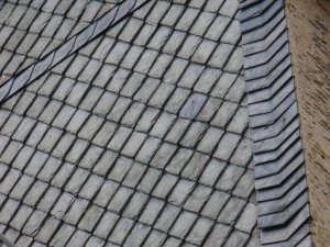

    Heute kam ich dazu nochmal weitere Bilder mit meiner großen Kamera zu machen - ist ein Unterschied zum normalen Handy.. Ist also scheinbar doch nur Schiefer.
    Ich hätte erwähnen sollen, dass ich aus den thüringischen Raum komme. Dort wurden früher die Schiefer mit Zinkweiß/Bleiweiß gefärbt - deswegen die einheitliche Farbe.
    Ich danke euch trotzdem für eure Hilfe :)
