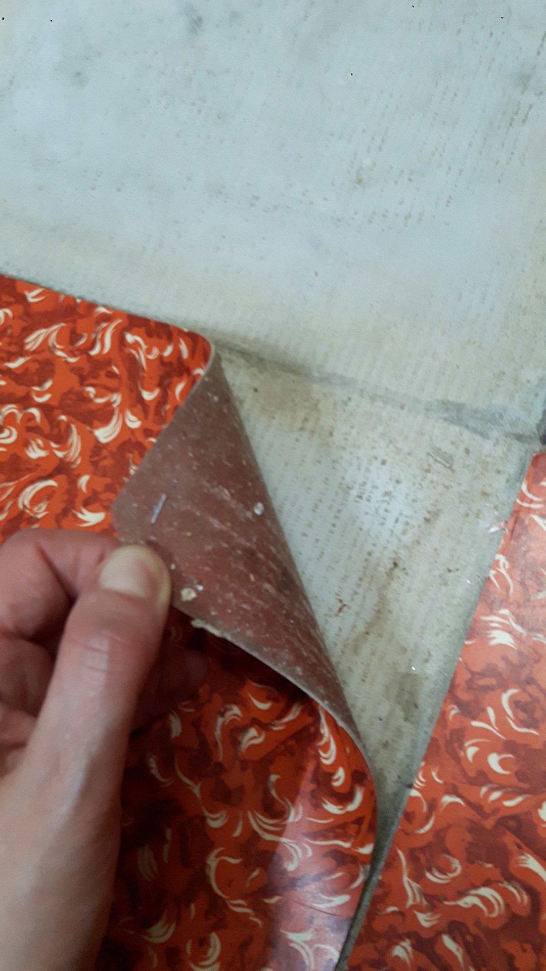

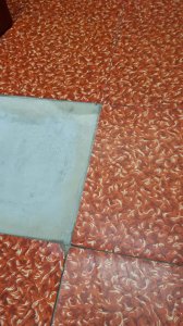

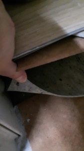

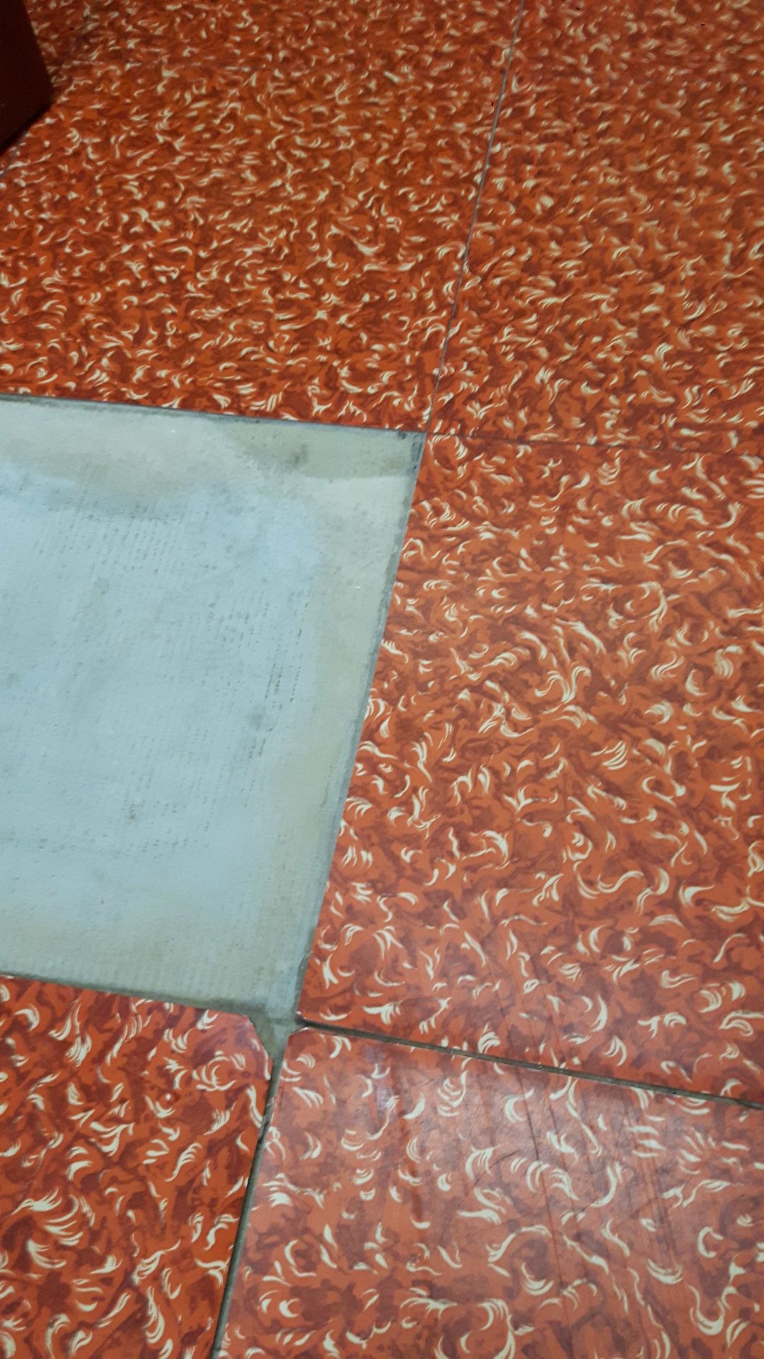

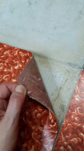

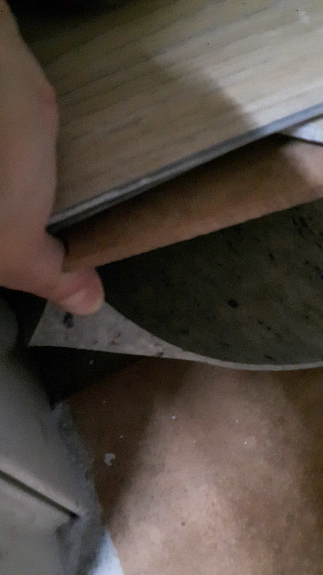

    Kurz zu den PVC-Fliesen im Keller:
    Die roten Fliesen sind weich und biegsam und mit roter Rückseite, der Kleber ist weiß/hell. Die Fliesen sind ca. 27 cm x 27 cm und lösen sich teilweise von allein.
    In einem anderen Raum ist der graue PVC-Boden als Bahn unverklebt aufgelegt, die Rückseite sieht genau so aus wie die Vorderseite und er ist ebenfalls biegsam.

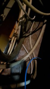

    In einem dritten Raum waren die braunen Fliesen verlegt, die hat mein Mann mittlerweile fast vollständig entfernt (war kein Problem, sie sind evenfalls sehr weich und biegsam) und Trittschalldämmung und Klickvinyl drauf verlegt. Da der Belag teilweise unter Schaltschränken war, hat er ihn dort einfach mit nem Cuttermesser abgeschnitten. Die Rückseite der braunen Fliesen ist gelb und klebrig, wie Fliegenfallen (diese Streifen)...

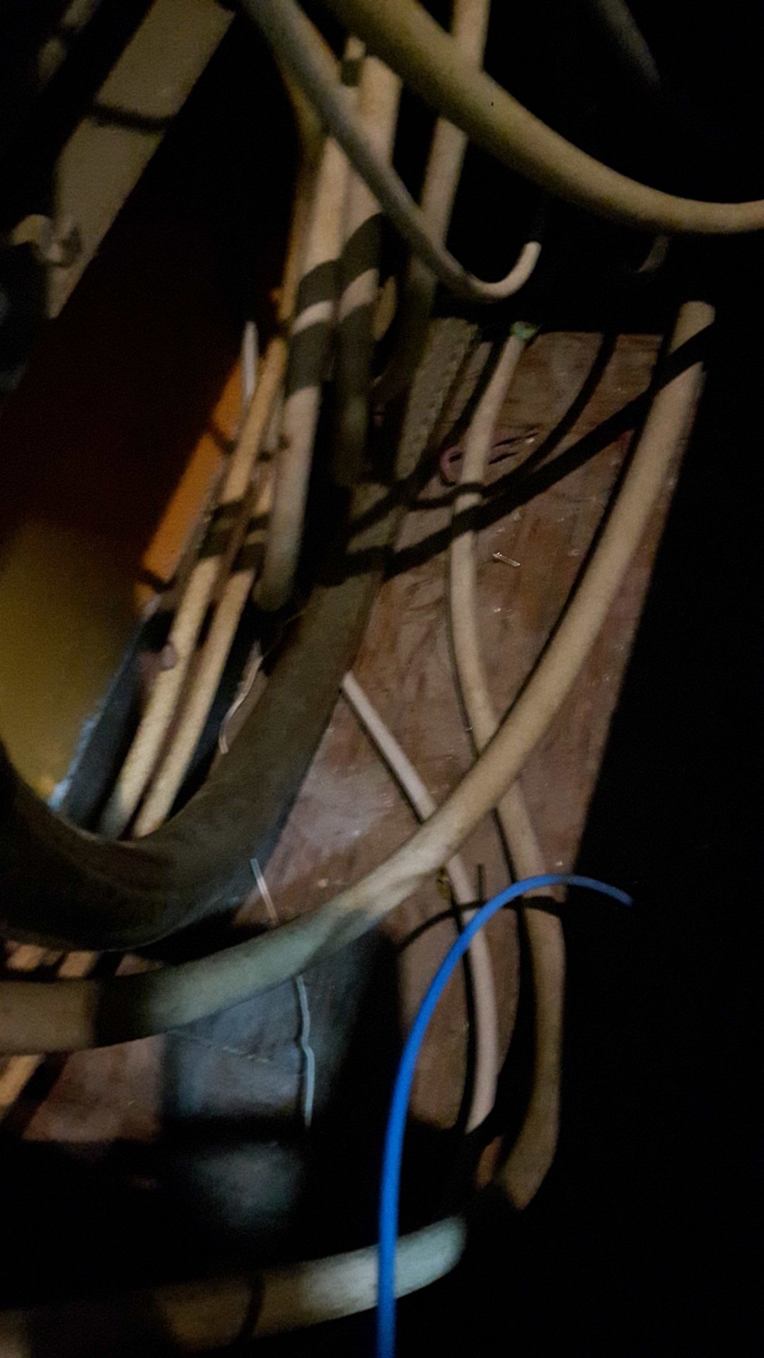

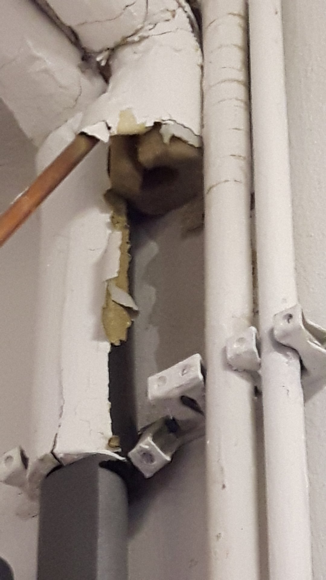

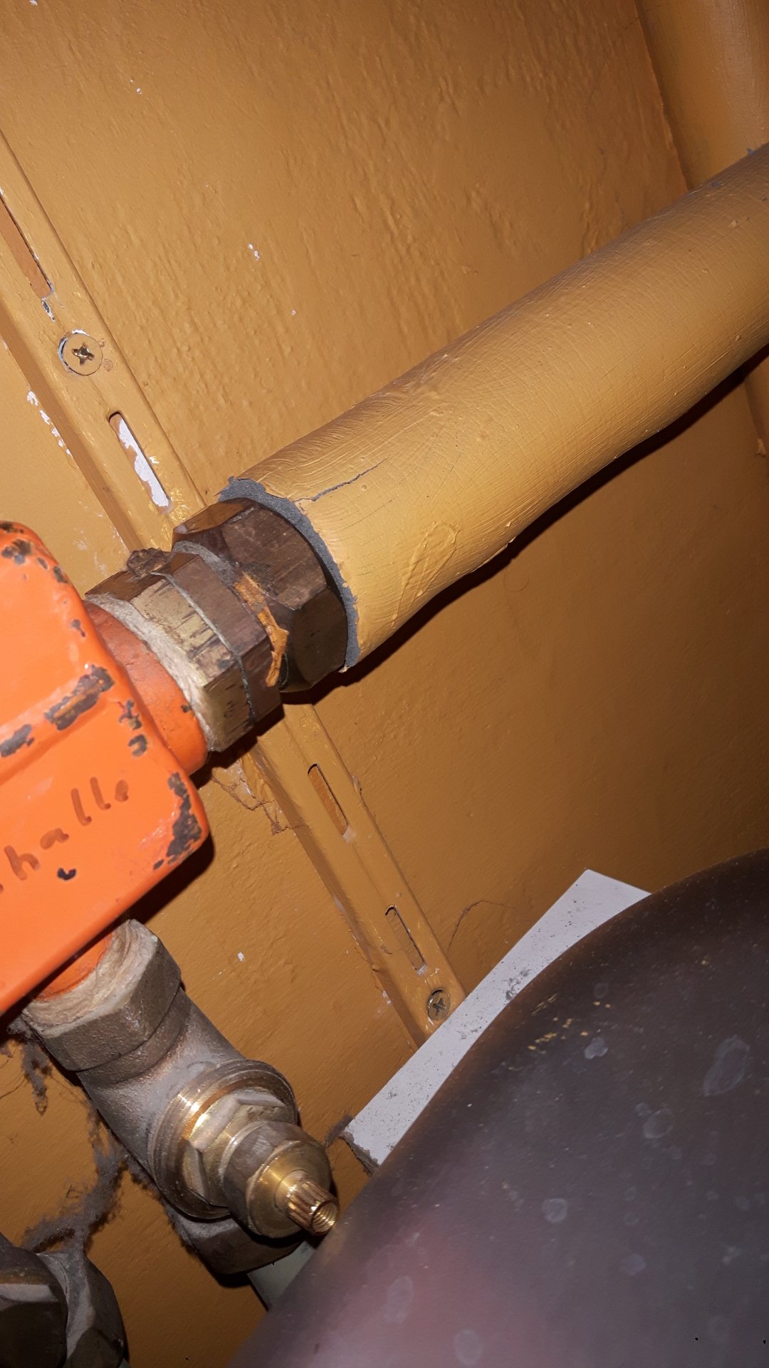

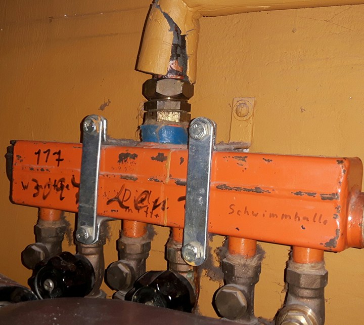

    Und was mir seit heute zu schaffen macht, ist die Rohrisolierung. Sie befindet sich an der Wasserleitung für die Fußbodenheizung, es ist irgendwie eine Hülle (angestrichen) und darin graues schaumstoffartiges Zeugs, dass an einer Stelle schon leicht porös ist. Leider ist dieser Verteiler für die Fußbodenheizung in einem kleinen Wandregalräumchen, das täglich mehrfach benutzt wird und auch die Kinder sind da oft dran/drin...es ist nicht auszuschließen, das auch öfters mal Sachen gegen diese Leitung gestoßen sind (also reichlich Erschütterungen)...und nu geht meine Phantasie mit mir durch...kann mich vielleicht jemand beruhigen?

    Noch mal ein anderes Bild..in einer weiteren Abstellkammer hab ich zudem noch diese Rohrummantelung entdeckt...ach man

    Vorsichtig Proben entnehmen und zur Asbestanalyse schicken. Kostet nicht viel, einfach mal googeln.

    Wenn es jemand interessiert, die Gutachter waren da und sehr sehr nett. Zumindest die Rohrisolierungen konnte er alleine durch Sichtung als asbestfrei erkennen, da wollte er nicht mal mehr ne Probe nehmen. Bei den Platten könnte evtl. wenig fest gebunden drin sein, aber auch da ist die gefahr gering. Dann wurden noch Putzproben genommen und in ca. 1 Woche habe ich dann die Ergebnisse.

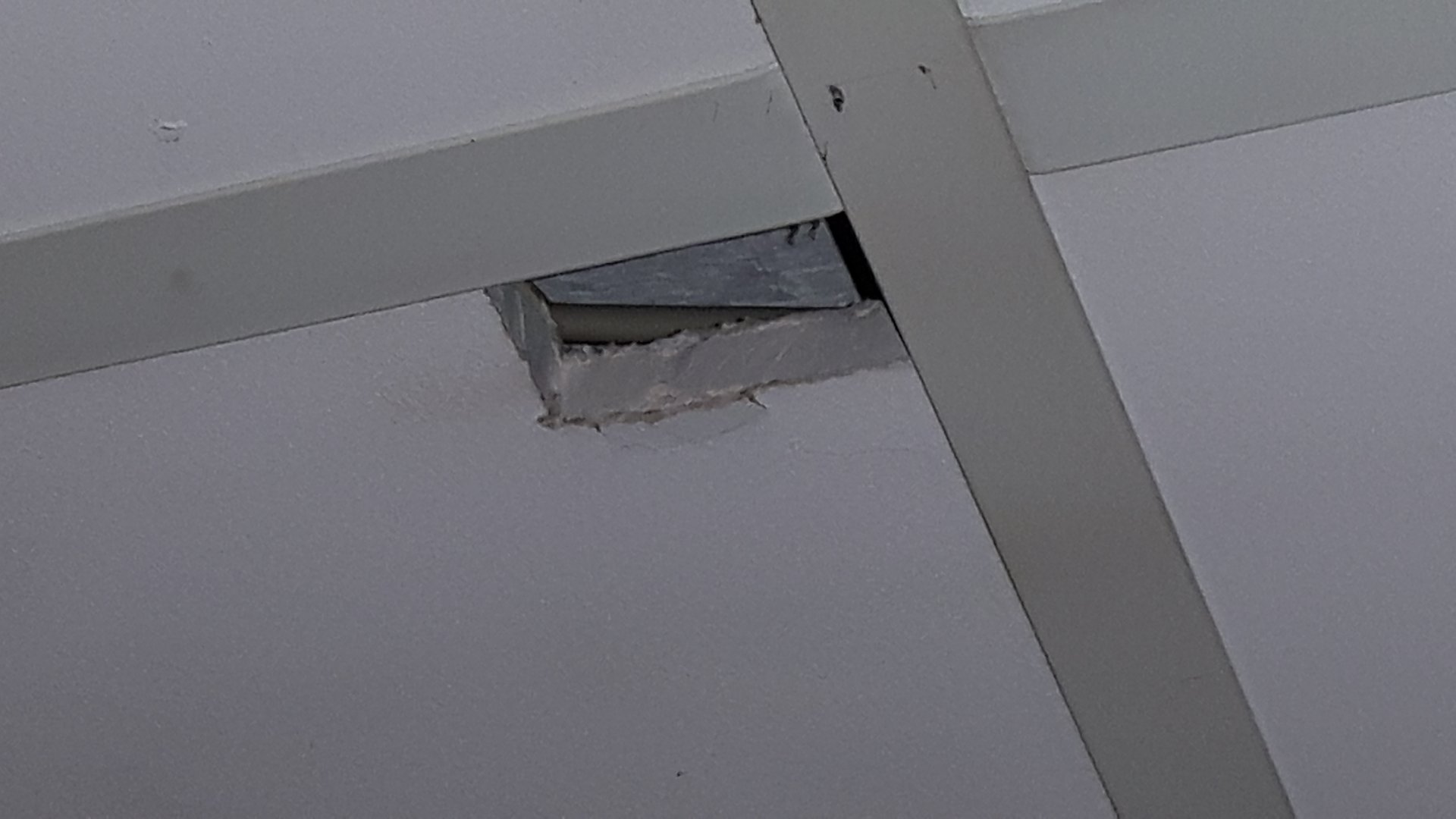

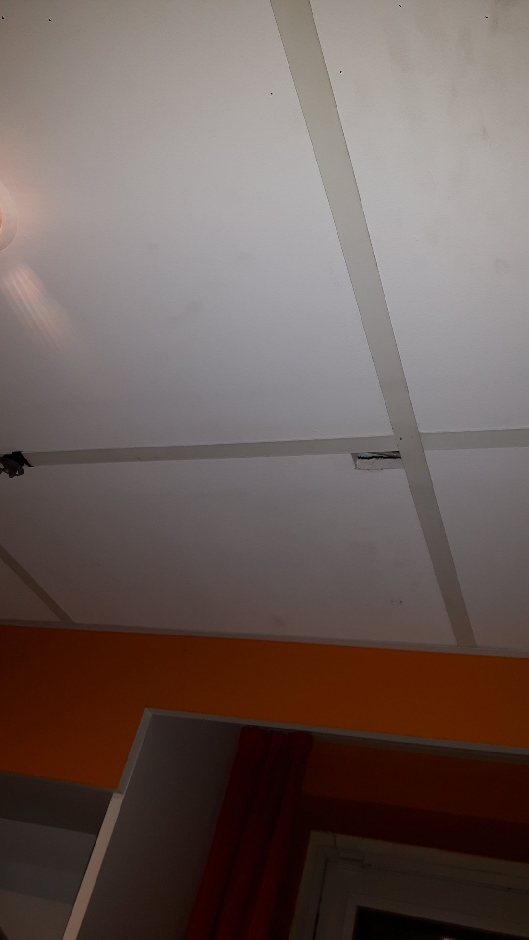

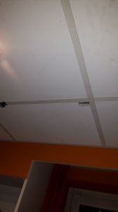

    Da ich hier so nett Hilfe erhalten habe, wage ich noch eine Nachfrage...das ergebnis des gutachters lässt leider auf sich warten und ich bin gerade unsicher bezüglich der Decke unseres Elektroraumes im Keller...könnten das Promabest-Platten sein? Darüber sind die ganzen kabel . Für mich sieht es eigentlich nach gipskarton aus, aber ich bin ja kein experte
  15. Alex88
    6.734
    3.672
    Das ist ganz einfacher Gipskarton

    Das sind Akustik- Platten
  17. Alex88
    6.734
    3.672
    Dann schau mal die Schnittkanten an, das ist GK

    Gab es denn Akkustikplatten mit Asbest und kann man die optisch von stinknormalem Gipskarton unterscheiden?

    Heb das halbe Dutzend an vermeintlich belasteten Deckenplatten mit Mundschutz raus, "klopp" sie in die Tonne und besorg ne handvoll neue, unbelastete OWA Platten!

    das sind stinknormale Gipskartonplatten, die gibt es auch heute noch für dieses Deckensystem.
    Nein die sind nicht belastet....
    Wir sind seit 1970 im Trockenbau und da gab es keine Asbest belasteten Deckenplatten für Innenräume
    @Bernd, qwenn es Akustikplatten wären, dann wäre das "Innenleben" dunkelgrün (MF)
