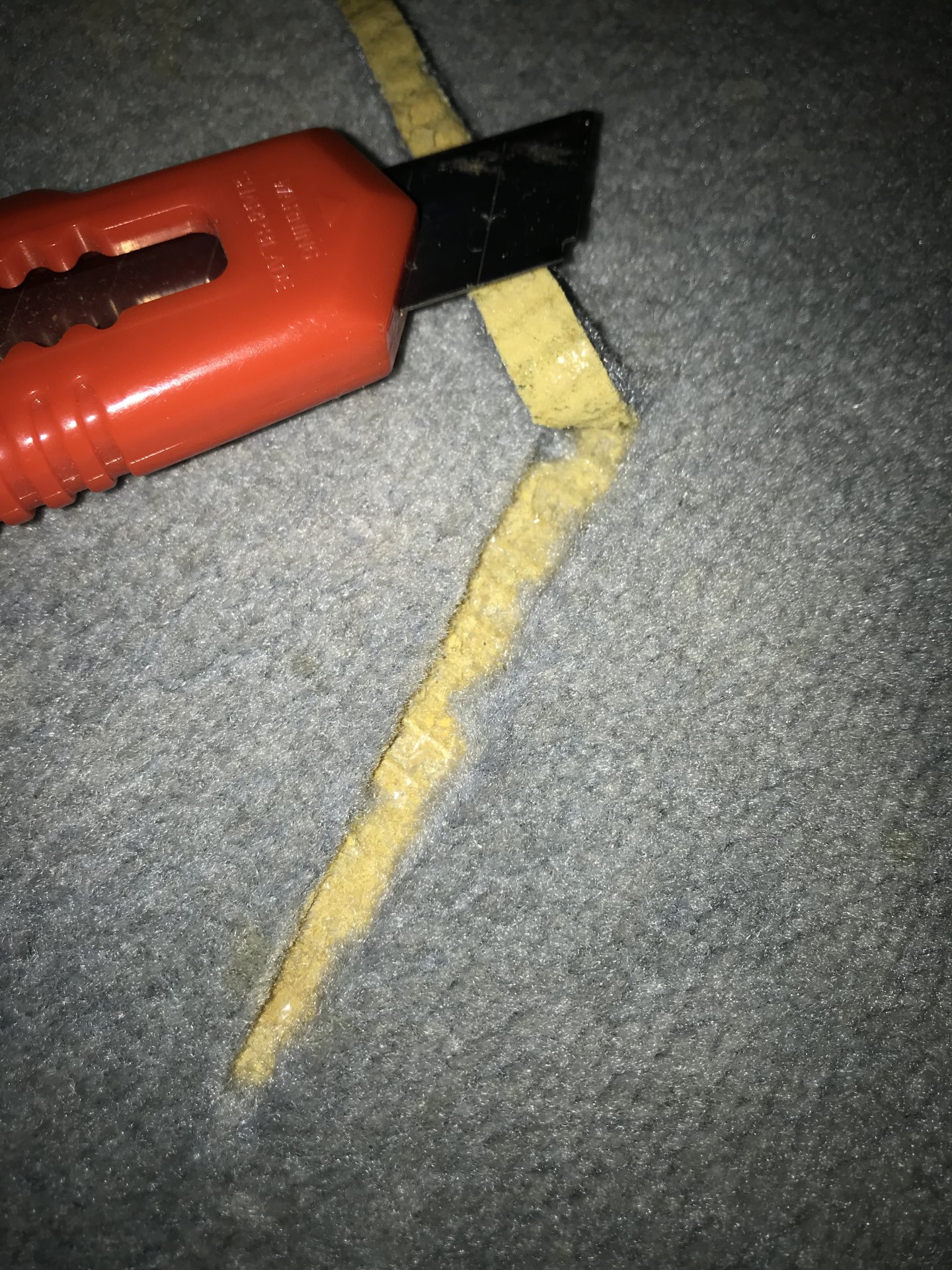

    guten abend zusammen,
    Kann mir jemand sagen, ob das asbest unterm teppich ist?
    Oder einfach nur die unterseite vim teppich?

    Das ist die Unterseite vom Teppich (aus synthetischem Kautschuk). Nichts böses.
    Asbest hat eher die Farbe wie der Teppich (Oberseite), ist faserig wie Eierpappe oder zerbröselte Spanplatte und wird nicht unter Teppichen eingebaut. Man findet es häufig in Form von Wellplatten für Überdachungen oder als "Kunstschiefer" an Fassaden, Attiken und dergleichen.

    Der Teppich selbst wird kein Asbest enthalten. Aber Achtung: Die wichtigste Frage bzgl eines kategorischen Ausschlusses, welche Sie sich stellen müssen: Wann wurde der Belag eingebaut? Wurde dieser vor Oktober 1993 eingebaut, besteht grundsätzlich die Möglichkeit, dass der darunter befindliche Kleber mit Asbestfasern versetzt wurde. Hier hilft im Zweifel nur die Probenahme. Eine Beprobung können Sie an ein dafür akkreditiertes Labor versenden. Sollte die Probe positiv sein, beauftragen Sie einen sachkundigen Betrieb mit einer bestehenden, staatlichen Sachkunde nach Anlage 4(C) TRGS 519. Für derartige arbeiten gibt es sogenannte "emissionsarme Verfahren", welche von diesen Firmen durchgeführt werden dürfen.
