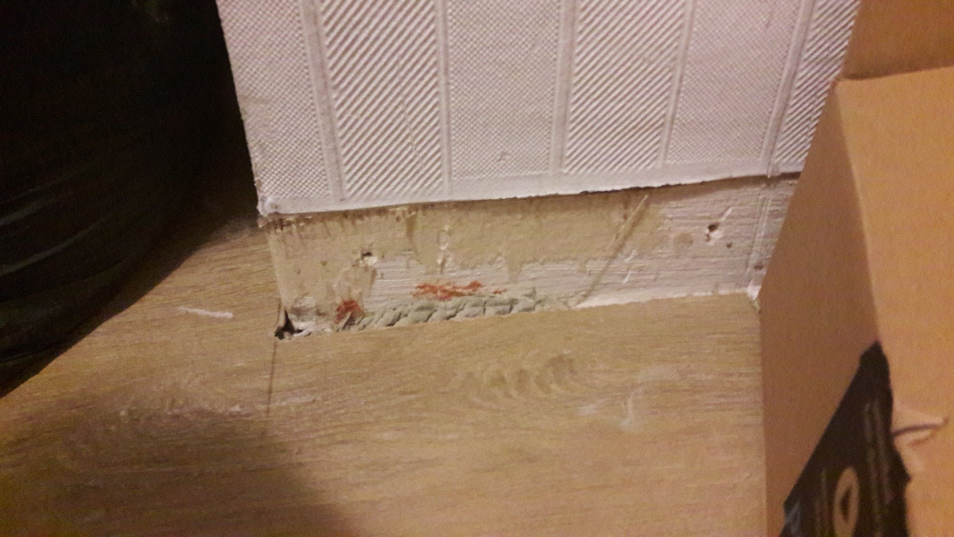

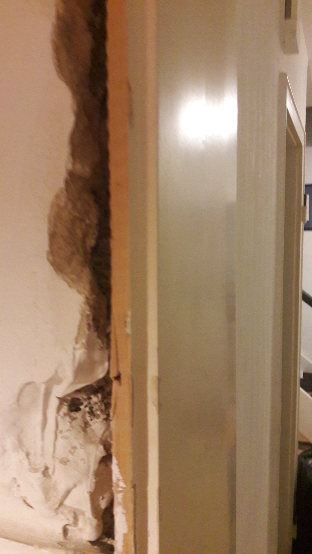

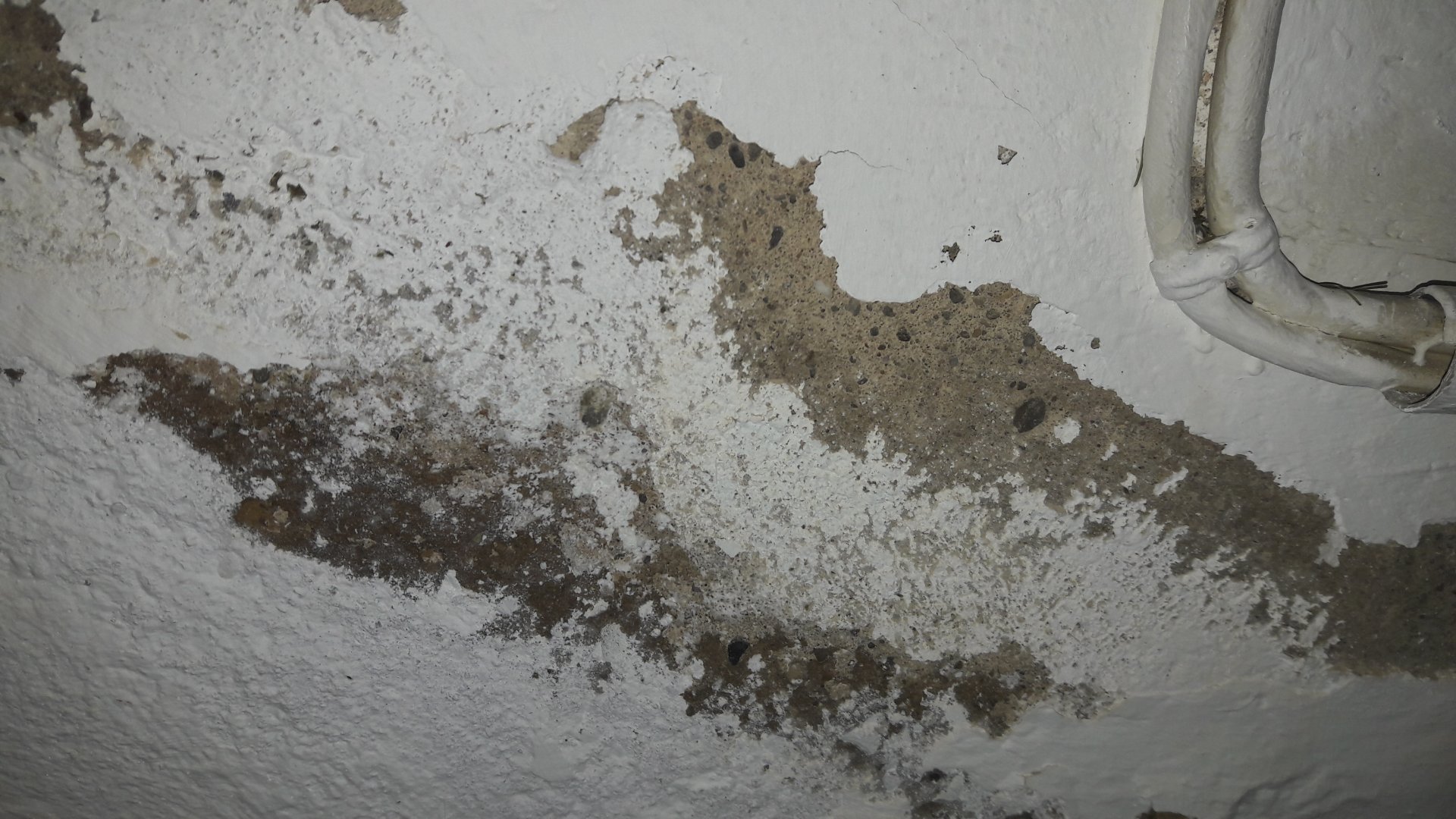

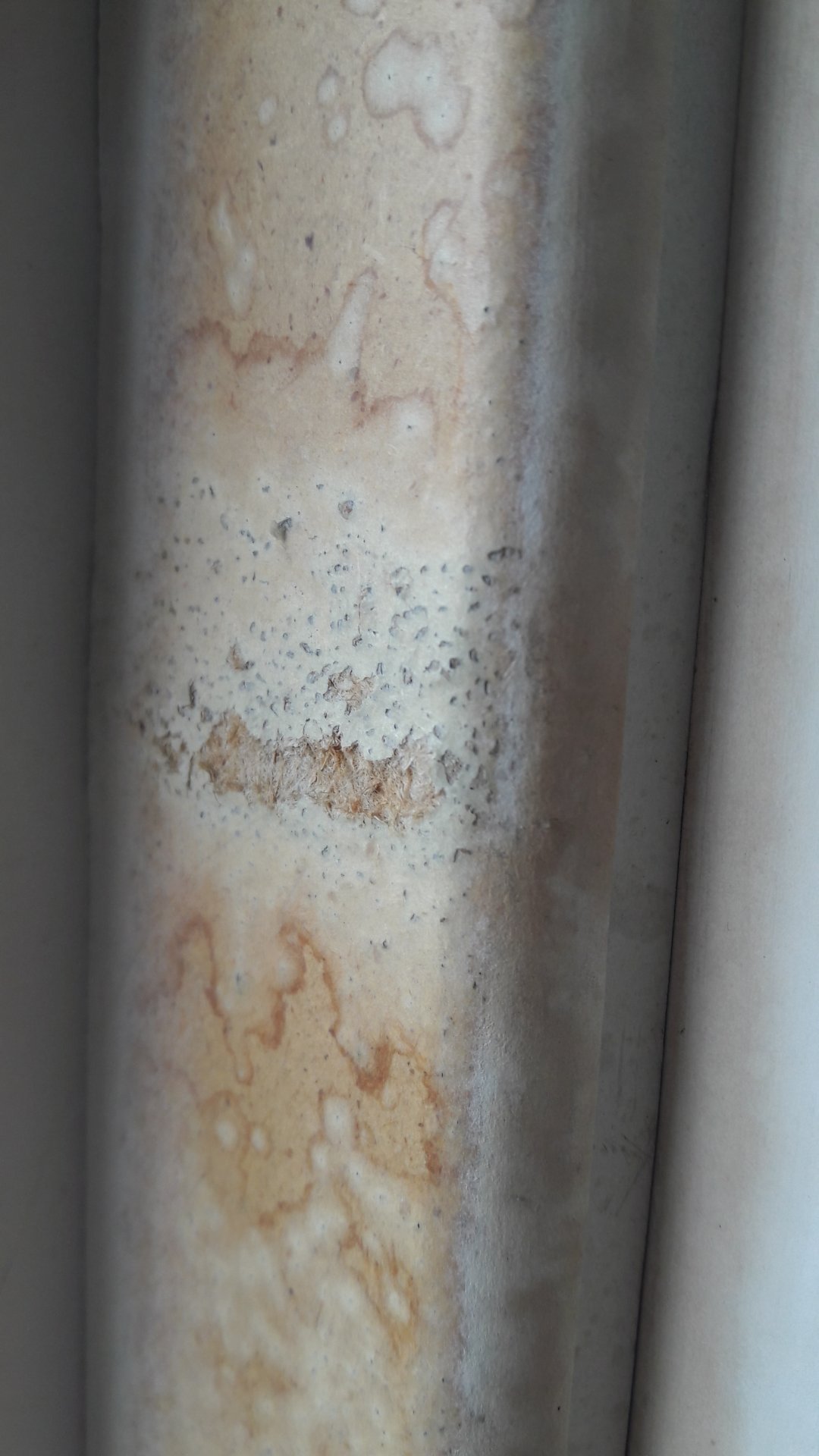

    Hallo ihr Lieben, unser Haus ist von 1957. Ich hab immer bei Umbauarbeiten etc Angst auf Asbest zu stossen. Es macht mich echt fertig und am liebsten würde ich sofort ausziehen. Ich hab kleine Kinder und dachte ein schönes Eigenheim wäre was tolles aber mittlerweile habe ich nur noch Angst. Deletzt zb haben wir alte Holzfussleistsn entfernt und die Angst ist total aufgekommen. Hier paar Bilder vllt könnt ihr helfen . lg

    ich frag mich immer bei solchen Threads woher diese Asbest Hysterie kommt
    was an alten Holzfussbodenleisten Asbesthaltig sein sollte entzieht sich meiner Kenntnis,
    weder auf diesen noch auf anderen Bildern kann man Asbest sehen
    eine genaue Auskunft ob Asbest enthalten ist kann dir nur eine Laboranalyse geben
    aber ich denke, dass deine Angst, zwar nicht ganz unbegründet, aber doch weit übertrieben ist

    nochmal: Asbest kann man nicht sehen, riechen oder schmecken
    das ist nur durch einen Labortest feststellbar

    @Sari12345 die stellen die man auf den fotos sieht sind nicht typisch fuer asbesthaltige bauteile

    Anhand der Bilder kann keine klare Einordnung erfolgen.
    Empfehle Bedenkenträgern oft als einfachste Lösung eine Google-Suche.
    Hier z.B. nach "Labortest Asbest".
    Dort ein Labor nach eigenem Belieben aussuchen - und von jedem verdächtigten Bauteil ein Probestück staubfrei entnehmen, verpacken und hinsenden.
    In deren Gutachten steht dann sicher, ob oder ob nicht. (Kostet gar nicht mal viel!)
    (Alternativ einen Sachverständigen beauftragen, der ist aber schon vor Arbeitsbeginn teuer.)
    Vorher wird man keine Sicherheit haben und immer ein quälendes schlechtes Gewissen!

    Von Holzfußleisten selbst kann keiine Asbestgefahr ausgehen-
    allenfalls von den Wandbekleidungen, Spachtelmassen etc, was aber bei normalen Wandputzen nicht zu erwarten ist..
    Asbestbbestandteile kann man eher bei alten Fliesenklebern, Spachtelmassen, Klebstoffen für Teppiche/Bodenbeläge vermuten.
    Unbeschichtete Wandputze bestehen im allgemeinen aus Kalkzement oder Kalkgips.
    Etwas anderes würde ich bei dir nicht erwarten und ist auf den Bildern nicht erkennbar.
    Bei konkretem Verdacht können Proben ziemlich günstig mittels Mikroskop auf Asbest untersucht werden.
    Wie kommst du auf Asbestgefahren, dass dich das in diesem Haus so beunruhigt?

    Vielen Dank für eure Antworten. Ich werde Proben versenden und ja ich hab etwas Panik wegen meiner Kinder. Natürlich schaue ich was ich jetzt verarbeite bzw was verarbeitet wird, dass es gute Materialien sind.
