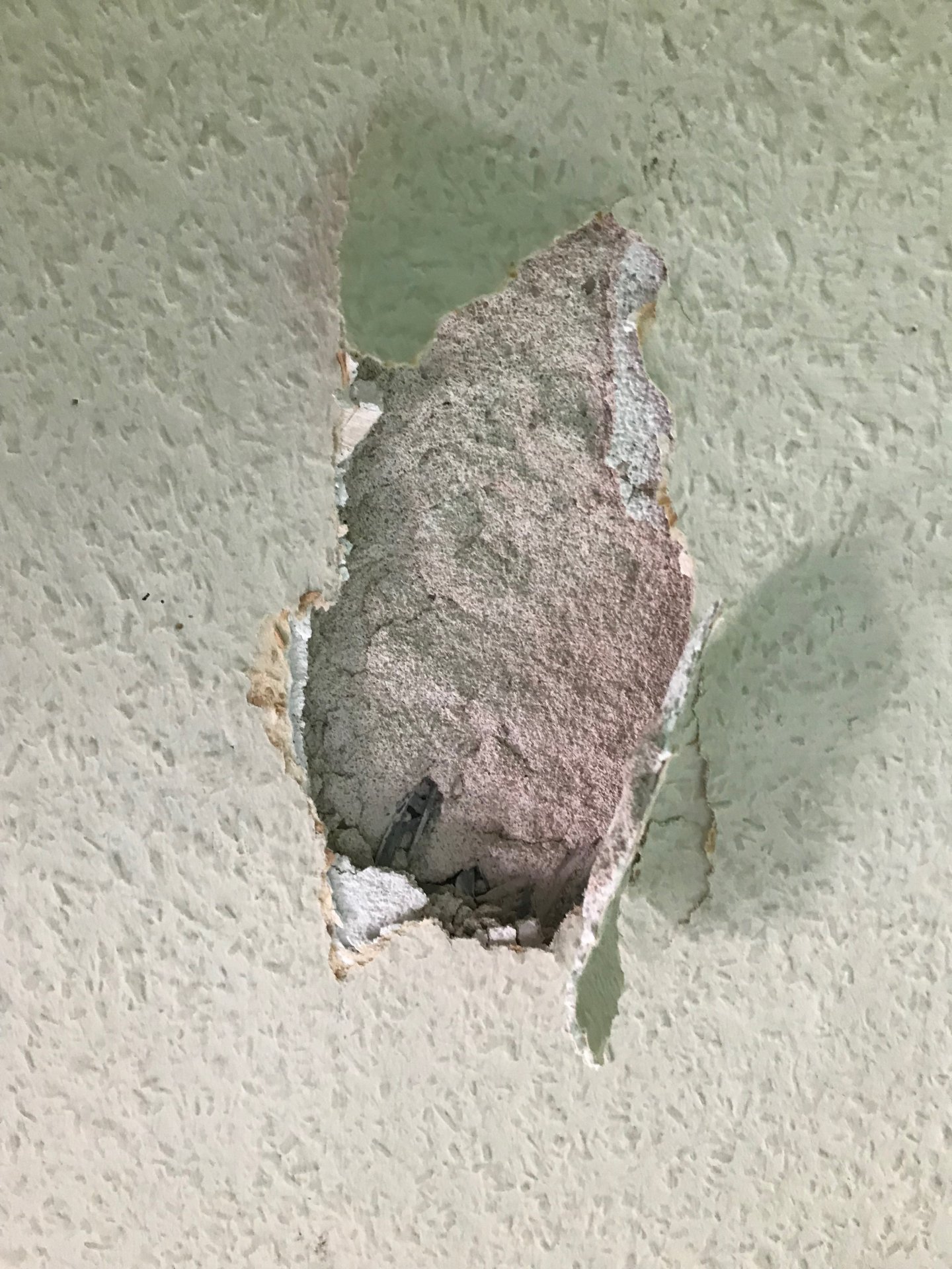

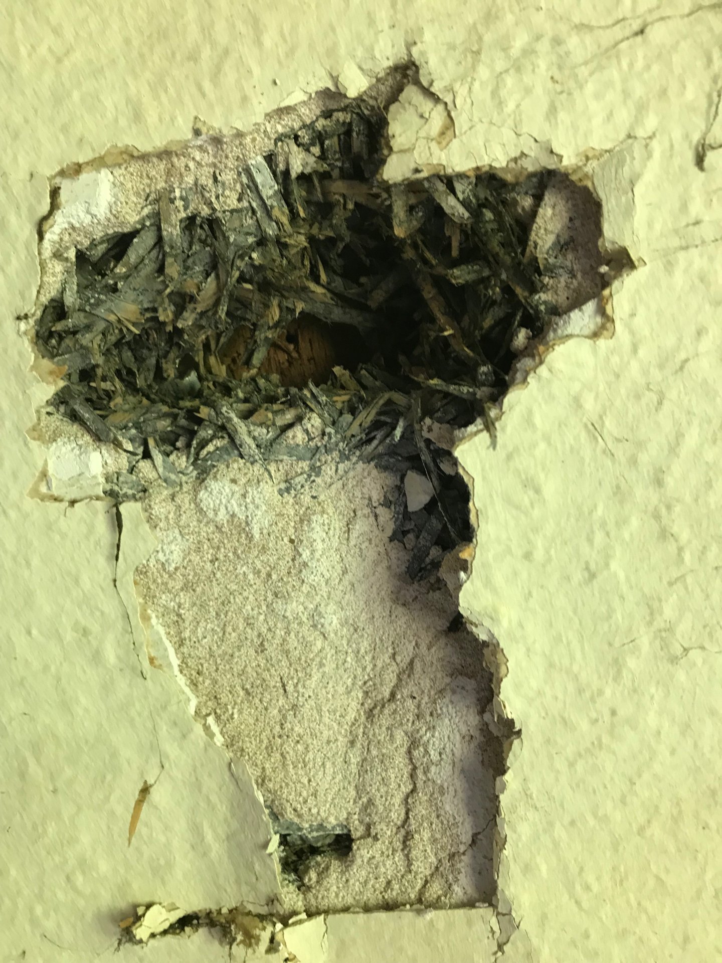

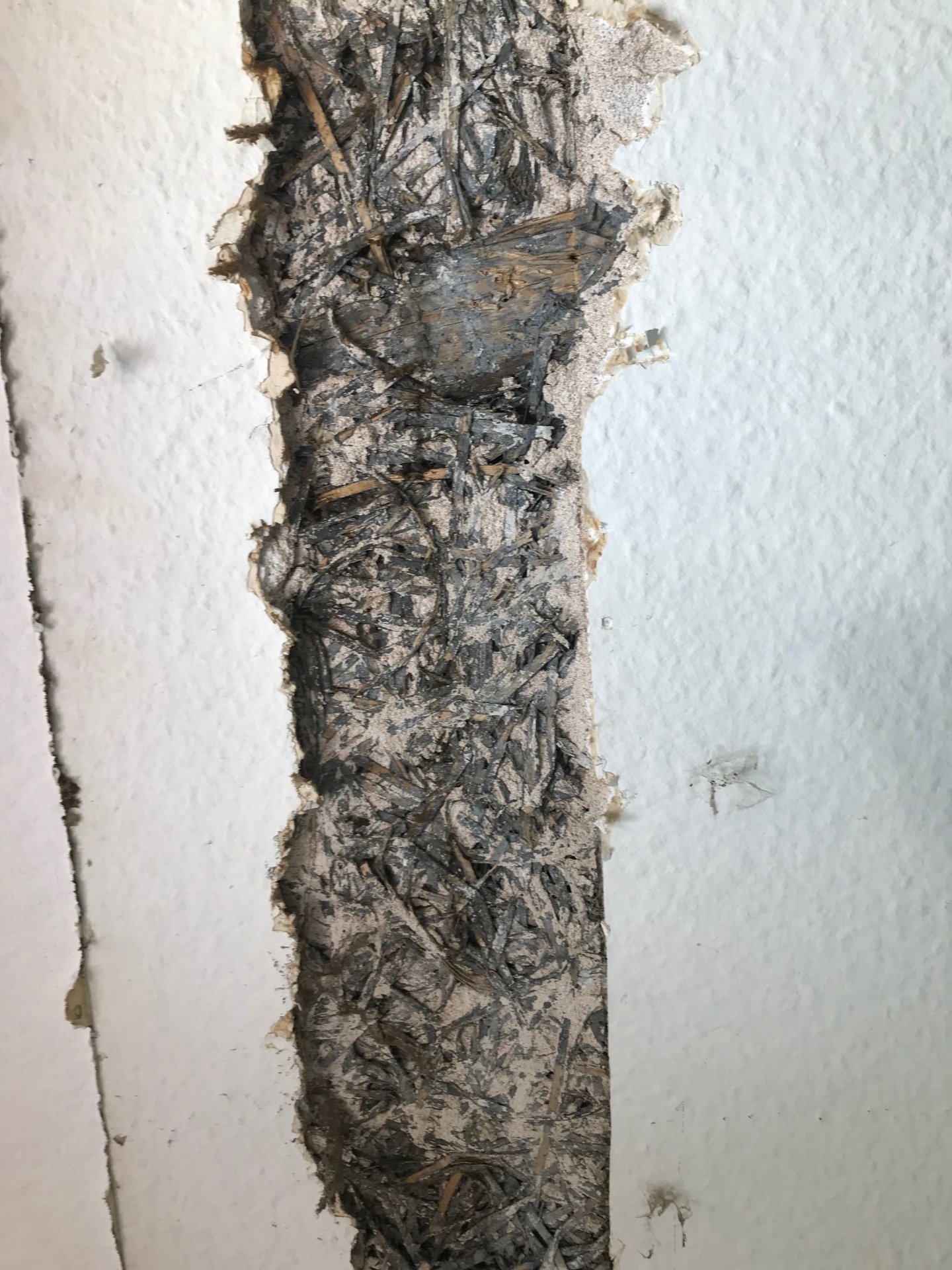

    Hallo Zusammen,
    wir sind gerade am renovieren. Nachdem die Holzdecken weg sind, stelle ich mir die Frage, was das genau ist?
    Ist das möglicherweise etwas Asbesthaltiges oder sind es einfach nur verputzte Sauerkrautplatten?
    Haus ist von 1965.
    Vielen Dank schon mal für eure Hilfe.

    Das ist Heraklit.

    Eindeutig Heraklith,
    Asbest hätte hier ohnehin keine sinnvolle Anwendung gefunden
