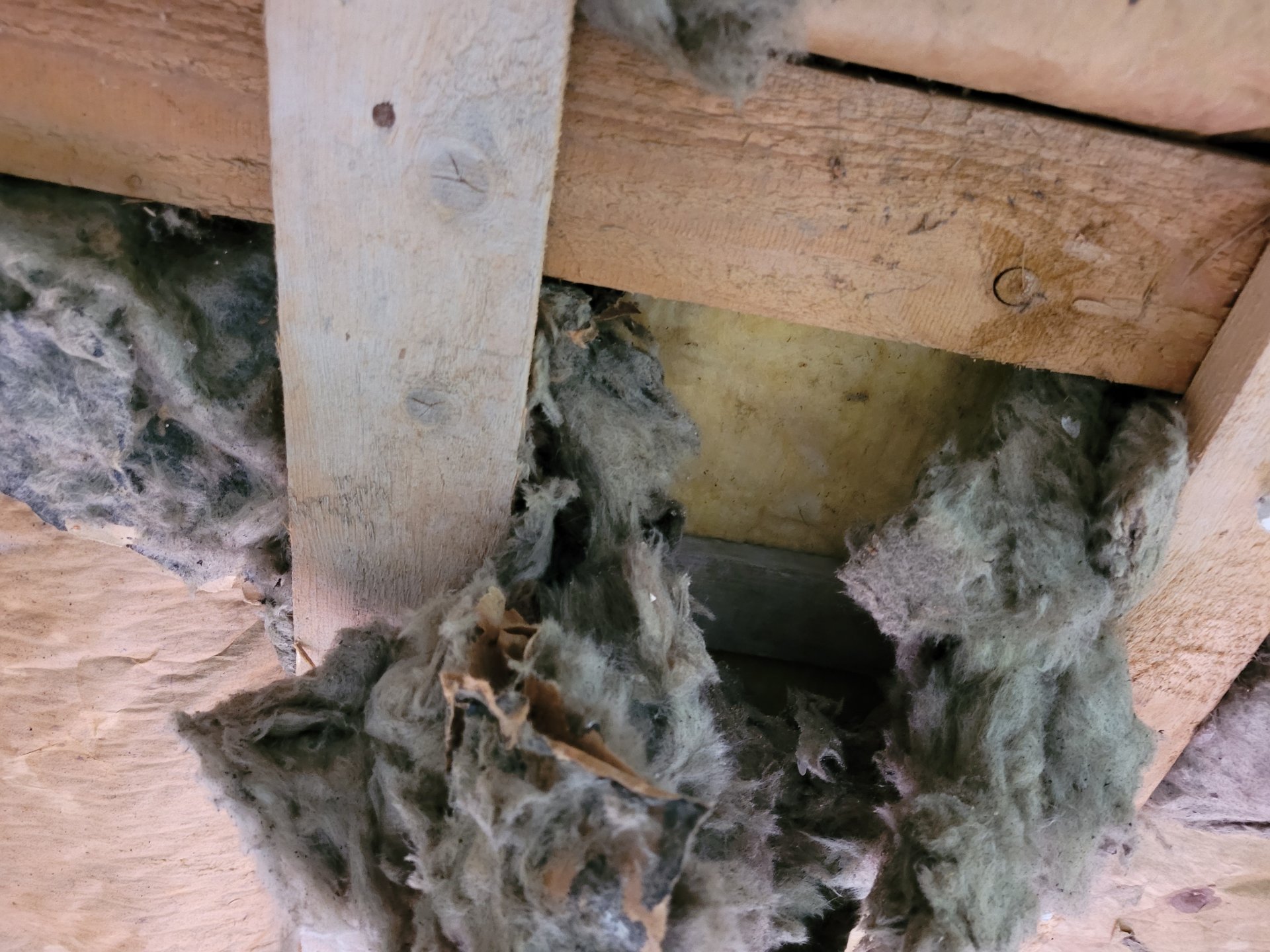

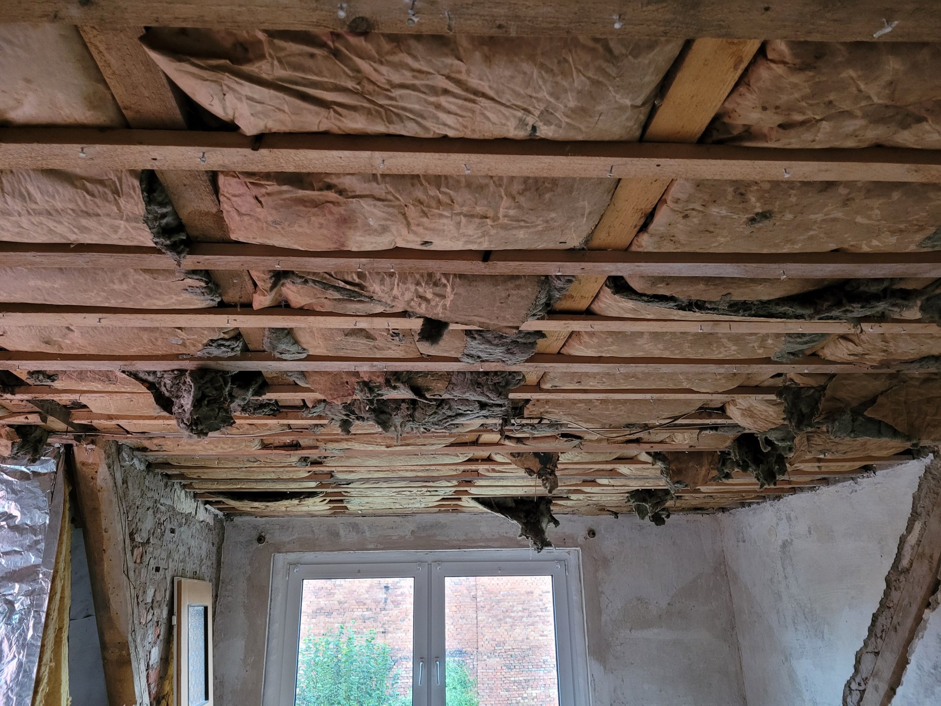

    Guten Morgen. Wir Sanieren gerade unser Haus und unter einer Gipskartondecke kam eine von ca 1972 alte dämmung zum Vorschein.
    Wir haben das befürchten dass diese eventuell Asbest enthalten könnte.
    Wir wissen dass wir ein Probe zur kontrolle einschicken könnten. Wollten aber erstmal hier nachfragen.

    die alte graue MiWo ist mit Vorsicht zu geniessen, hat meistens Asbest enthalten

    Übliche Mindestsicherheitsmaßnahmen (Overall, Schutzmaske, Handschuhe, Brille), die bei jeder Arbeit dieser Art sinnvoll sind weiterbenutzen.
    Probe entnehmen und einschicken.
    Auf Basis der Ergebnisse handeln.
    Falls Asbesttest positiv ist das nichts mehr für DIY !

    Danke für eure Antworten. Werden eine Probe einschicken.
