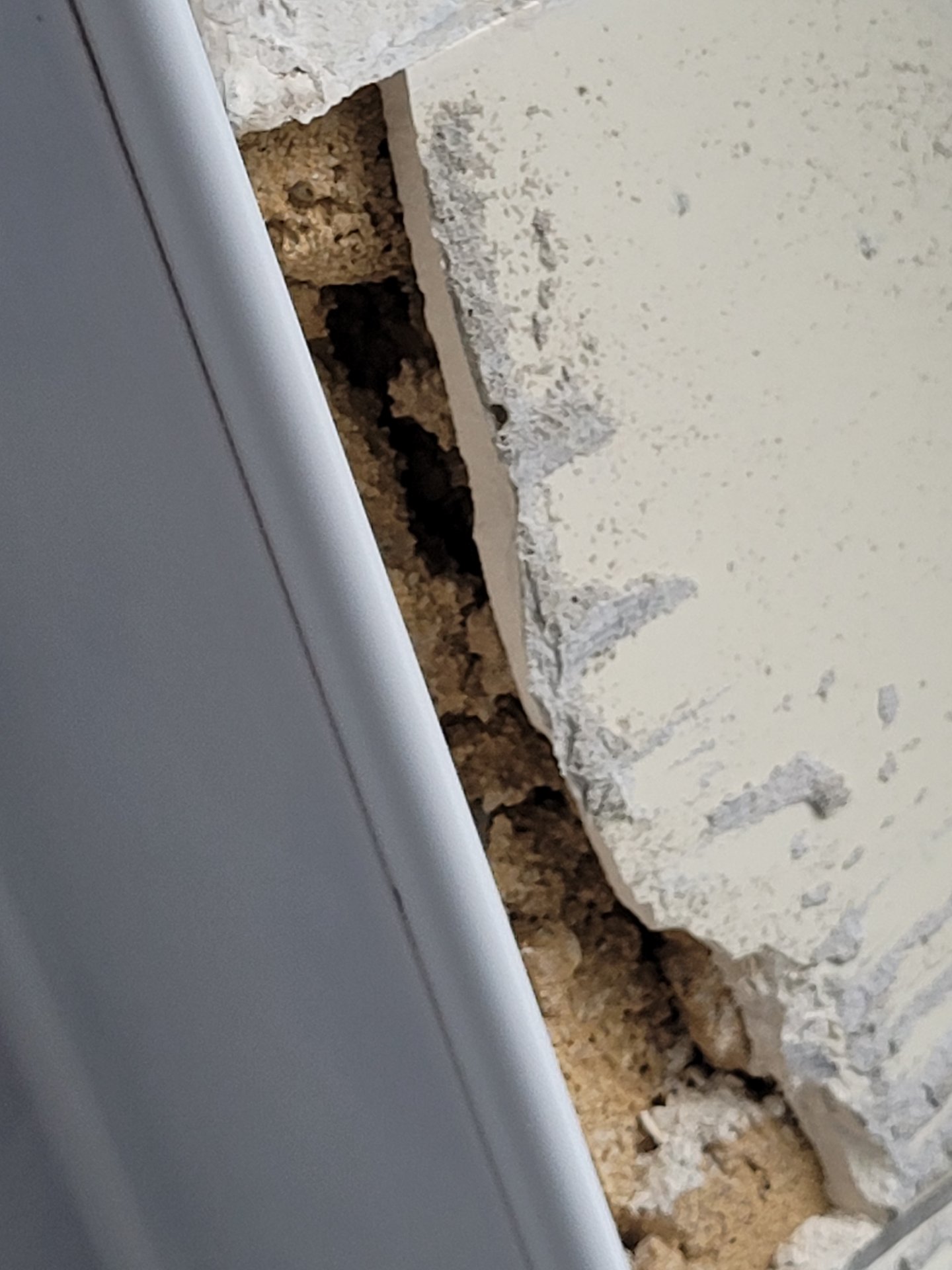

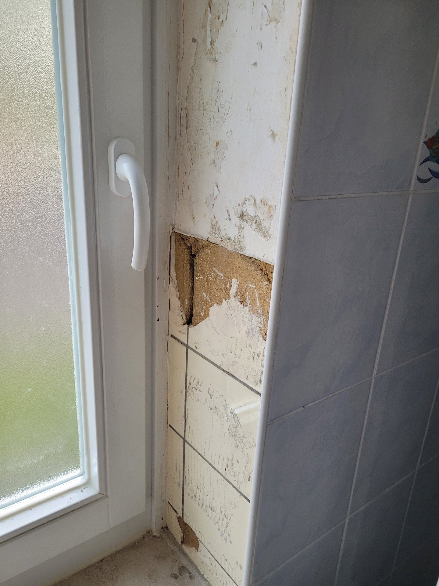

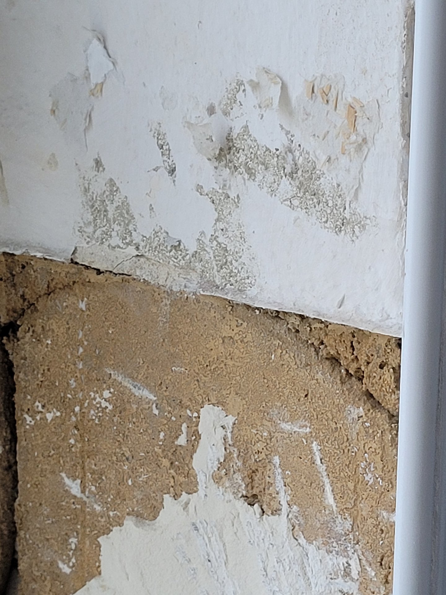

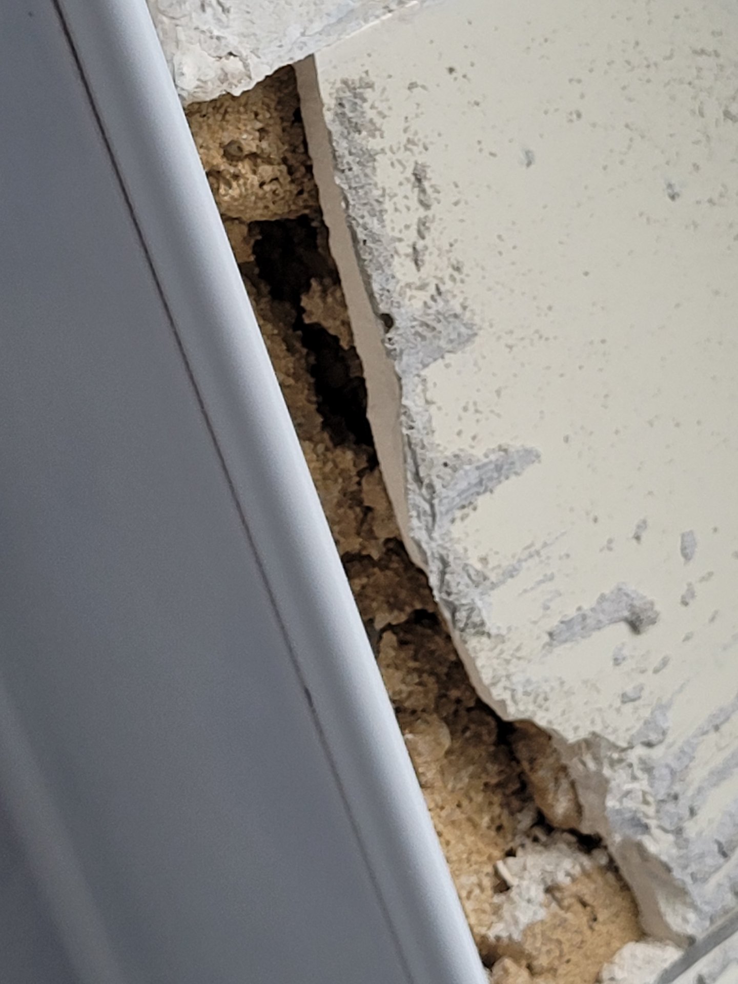

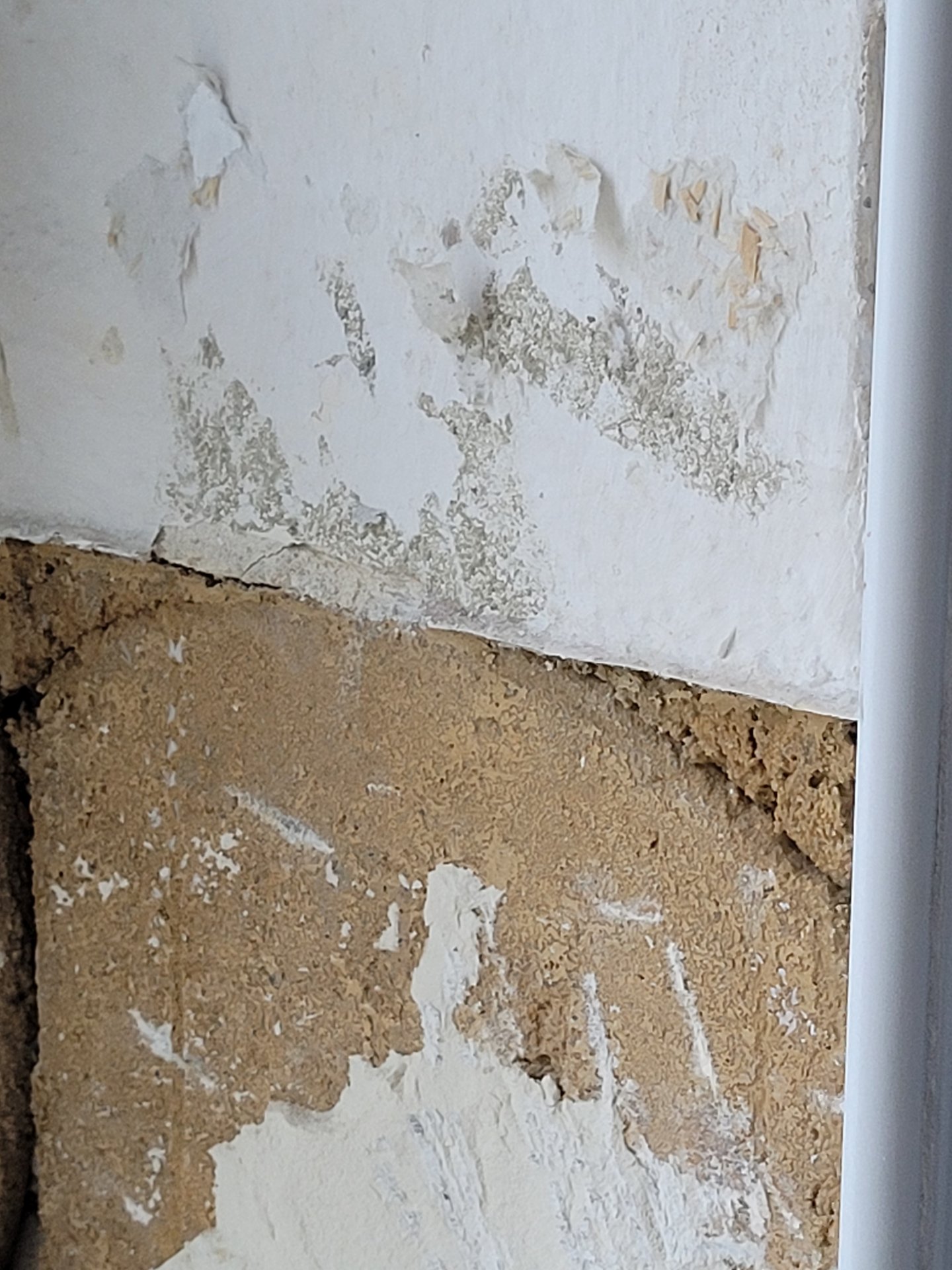

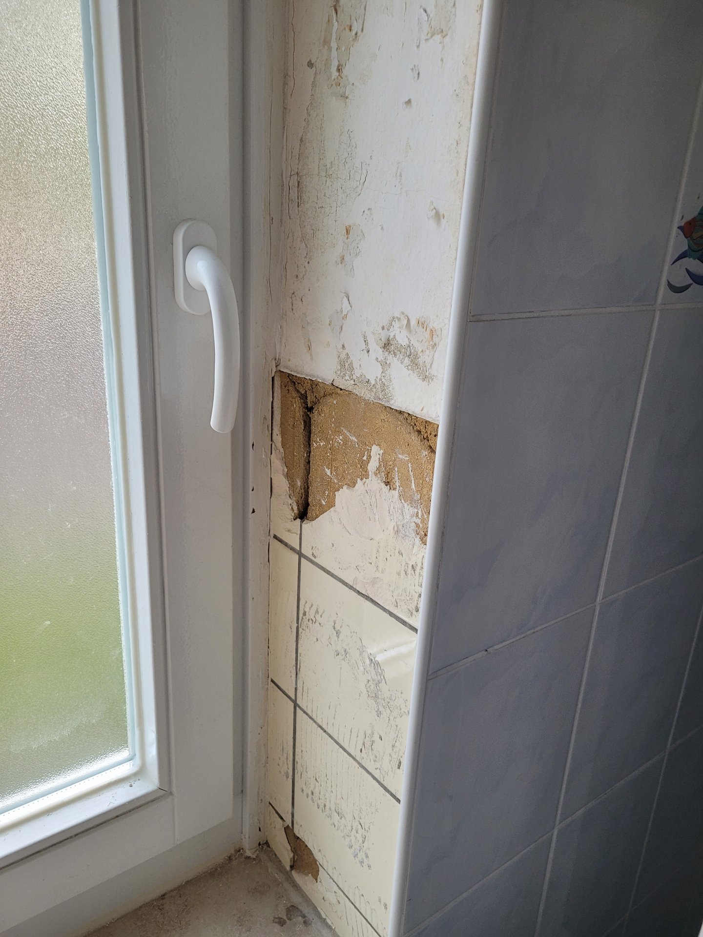

    Guten Tag, evt kann mir hier jemand einen Ratschlag geben. Der Fliesenleger (der nie was von Asbest Fliesenkleber gehört hat) hat in meiner Mietwohnung 2 lagen Fliesen entfernt, bzw die alte Lage kam etwas mit runter. Darunter sieht man Bausubstanz. Das Haus ist von 1972. Nun ist die Sache länger her und nicht mehr zu ändern. Aber würdet ihr euch als bei diesen Bildern akut Gedanken um Asbest machen? Ich habe 2 kleine Kinder, ich konnte garnicht richtig mit dem Fliesenleger kommunizieren es ging alles so schnell und er schlug meine Sorgen direkt in den Wind. Ich weiß nur ein Labor bringt Klarheit, nun ist aber alles schon länger wieder "dicht". Wie hoch könnte eine Belastung durch Fliesenkleber für die Kinder sein Mfg

    Tief durchatmen und entspannen. Selbst wenn Asbestfasern im Kleber gewesen ist, ist die Belastung extremst gering. Die Gefahr von Autoabgasen über den Lauf der Zeit ist wahrscheinlich deutlich höher.

    Sieht nach bauzeittypischer "Mittelbett"-Verklebung aus. Haben wir bei unserer Haussanierung auch vorgefunden.
    Lt. unserem Asbest-Sanierer eher unwahrscheinlich dass dort Asbest im Mörtel war.

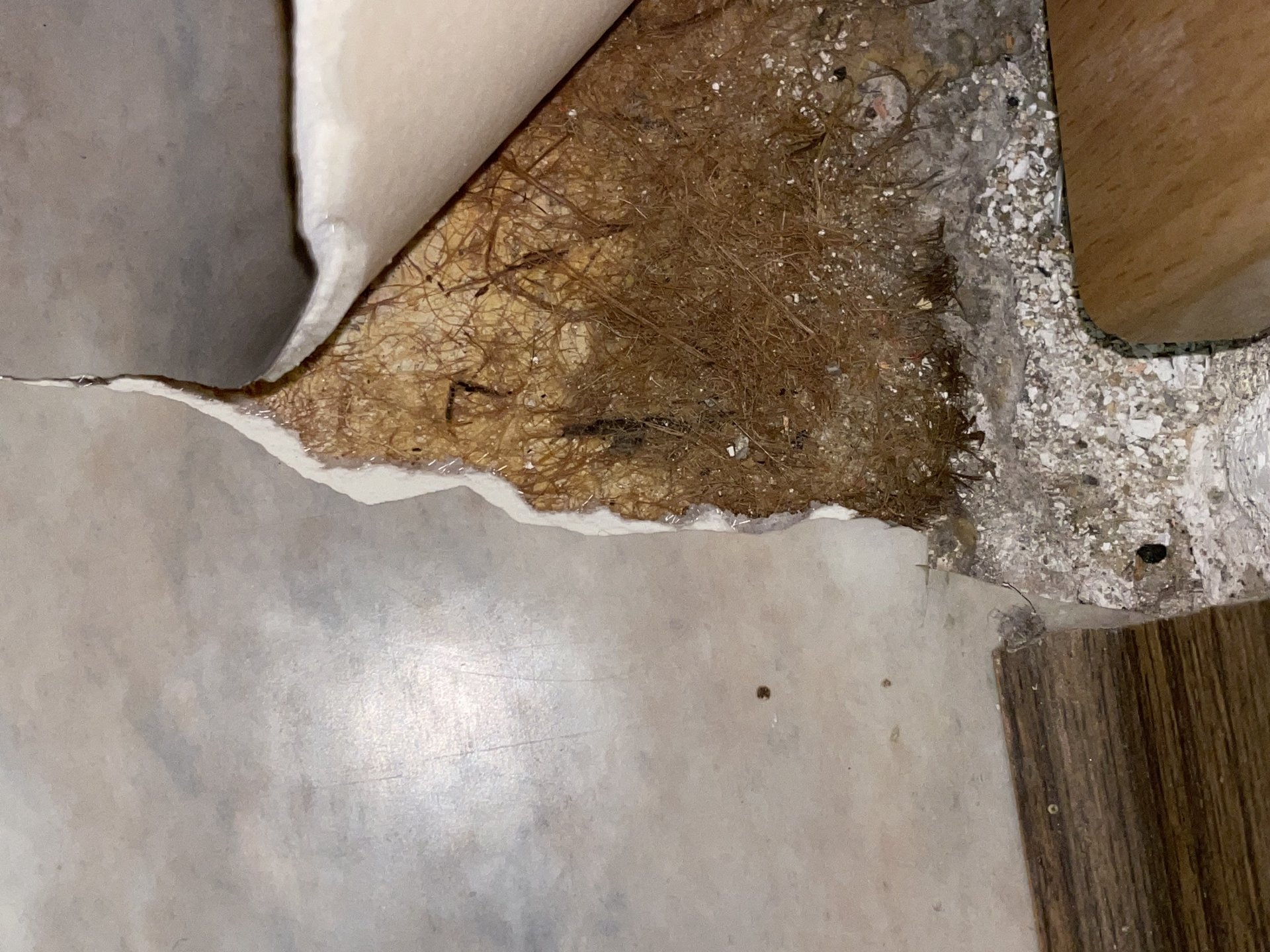

    Guten Morgen zusammen,
    Es ist mir nicht möglich einen eigenen Beitrag zu erstellen, daher stelle ich meine Frage unter diese.

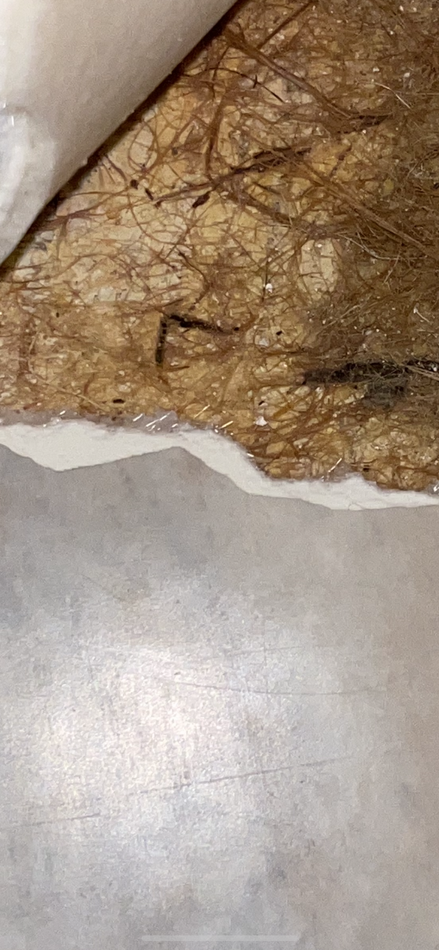

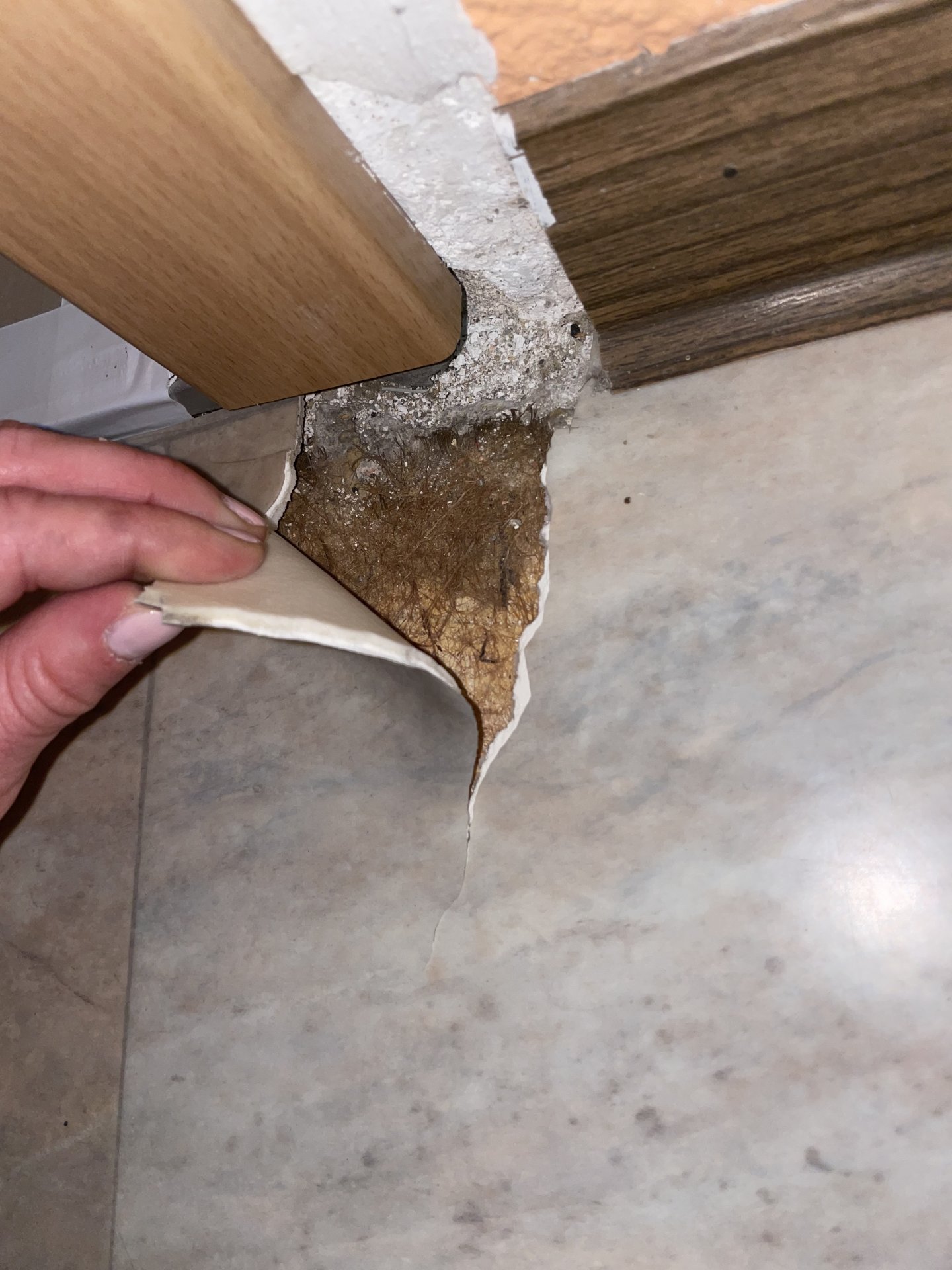

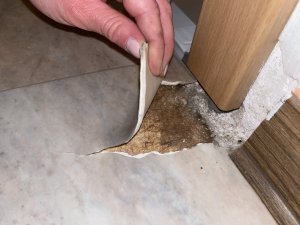

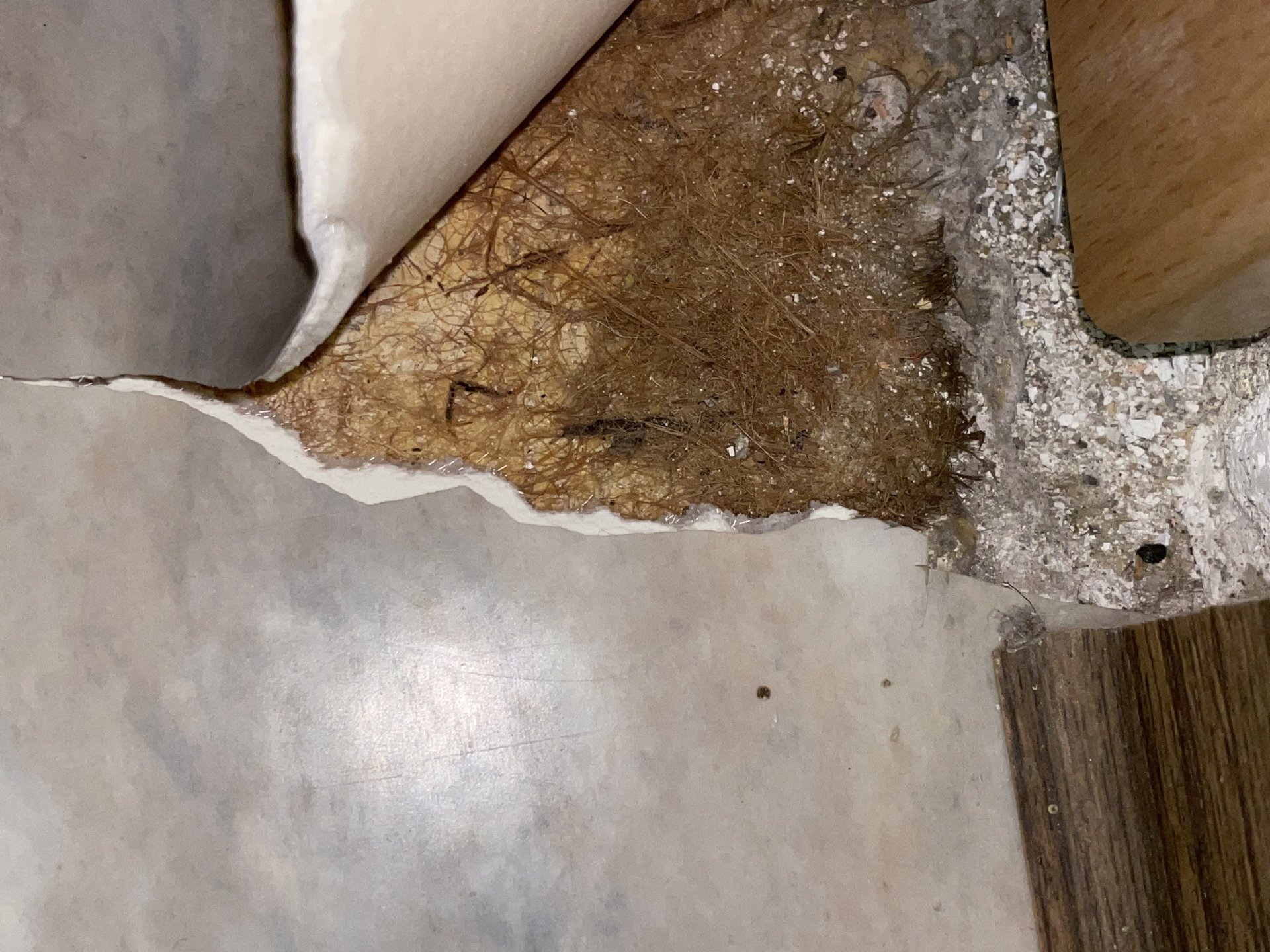

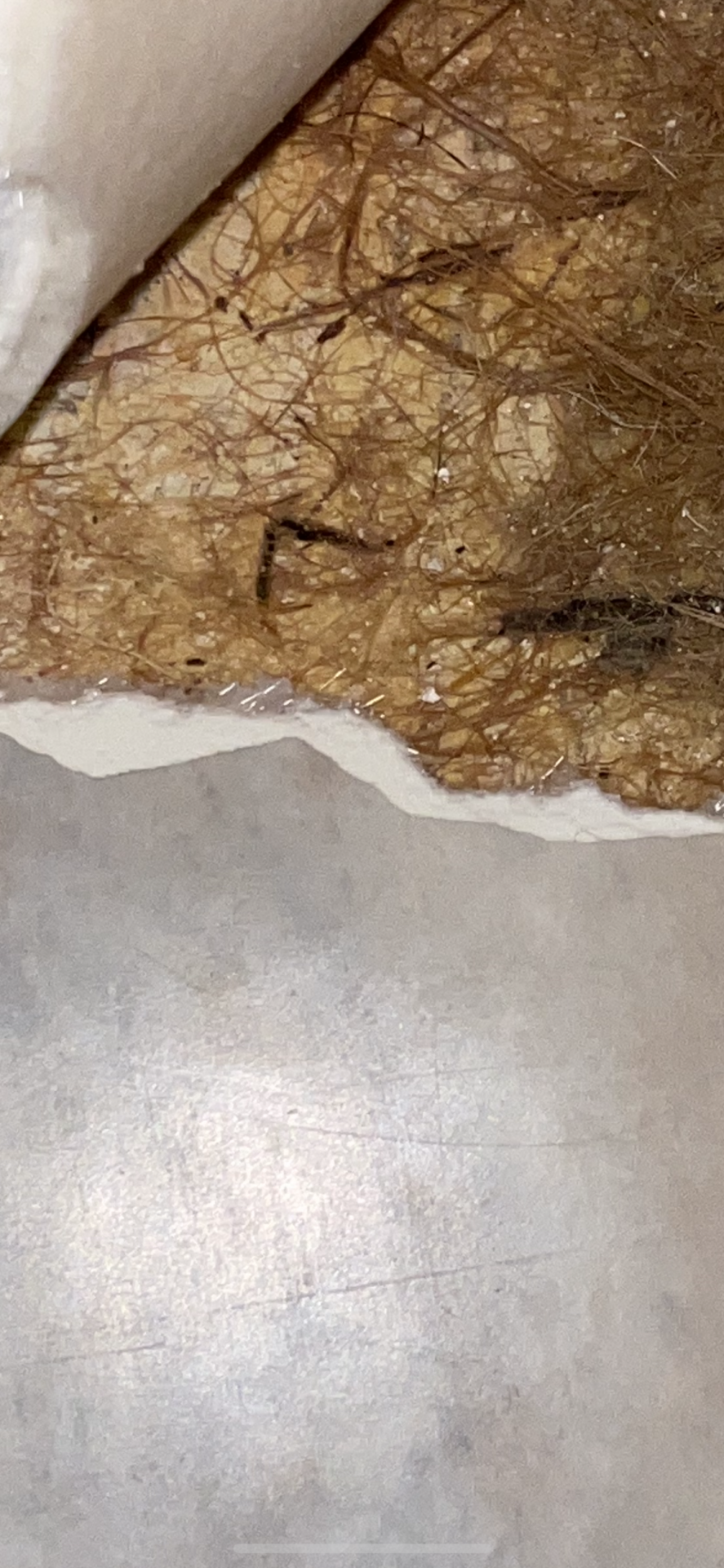

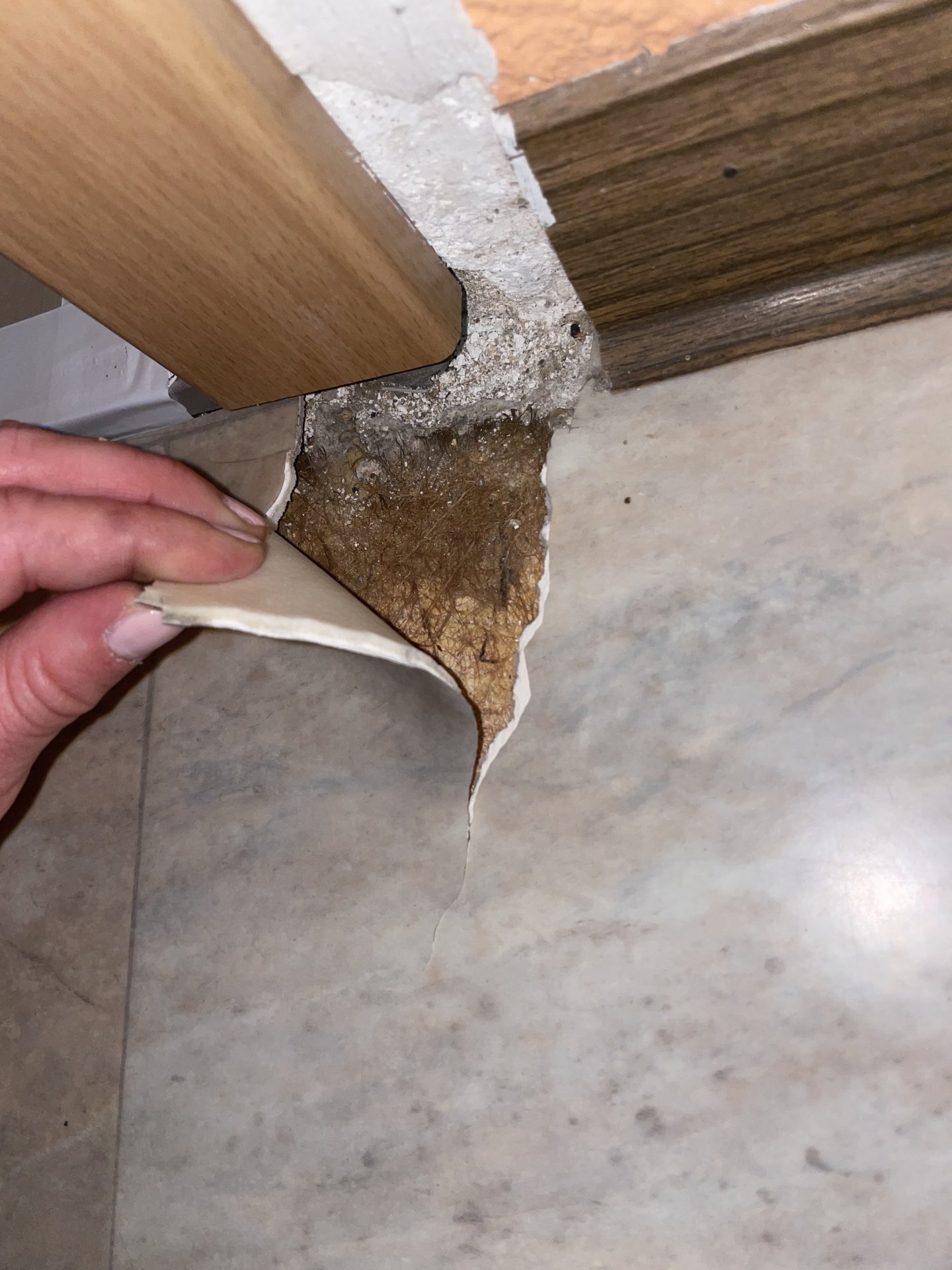

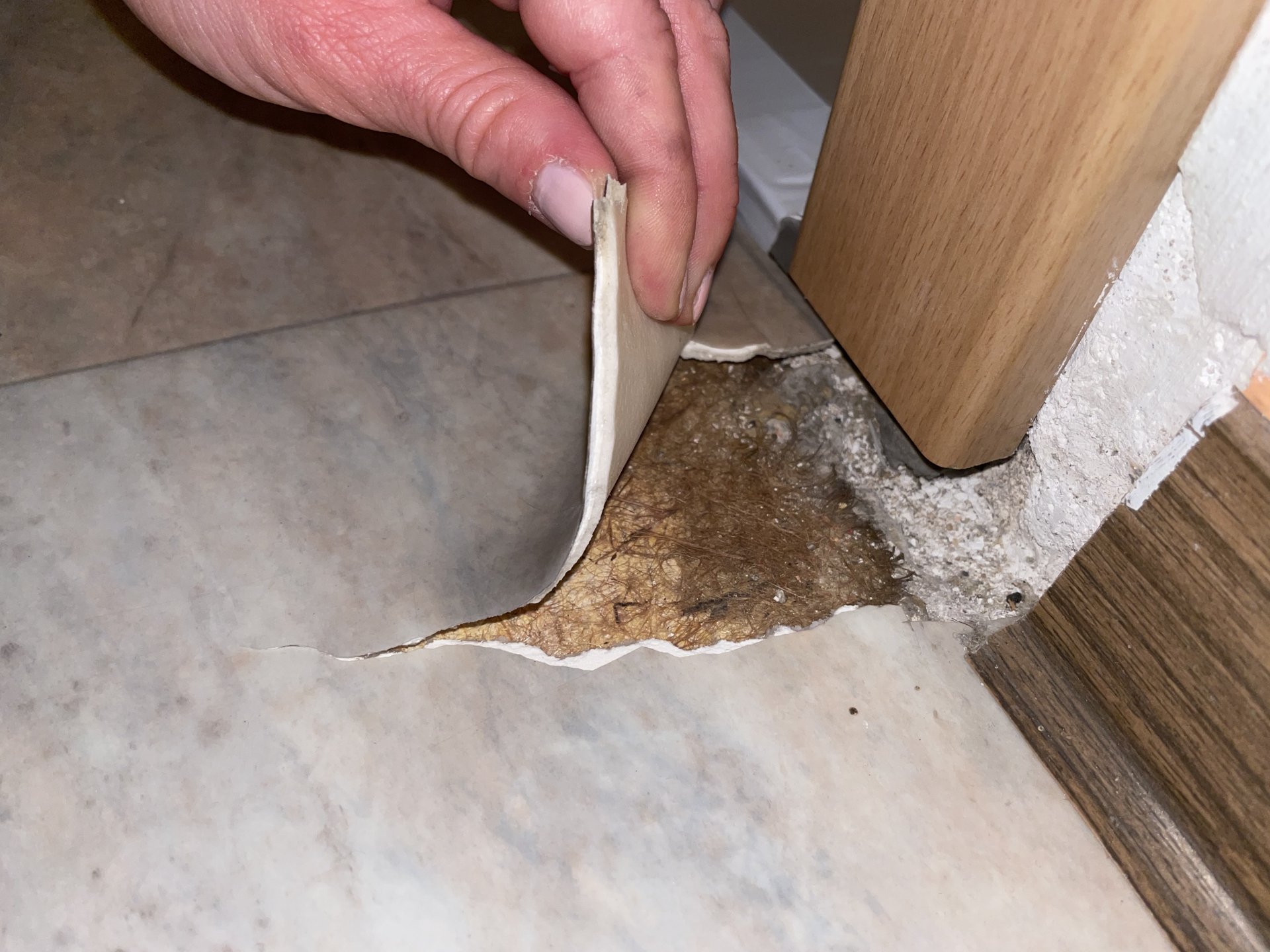

    Wir renovieren eben eine Wohnung, wo dieser Boden Ende der 80er Jahre eingebaut wurde - Asbestverbot in Bodenbelägen 1982 - jetzt habe ich aber eine glänzende, faserige Schicht in der Mitte des Belages festgestellt. Kann es sich hierbei um GlasVlies handeln? Oder ist es doch noch möglich, dass asbesthaltige Produkte verkauft wurden?
    Ich würde auch gerne einen Test machen. Wie gehe ich da am besten vor? Könnt ihr mir vielleicht die Angst vor dem Test nehmen? Oder mir eine vorsichtige Entwarnung geben.
    Auf dem letzten Foto ist es wohl am besten zu erkennen. Diese glänzende, faserige Schicht meine ich vom PVC-Boden.
    danke und viele Grüße,

    DAs was aussieht wie Schaamhaare ist Holz- oder Kunststoffaser, die glänzenden kleinen Fasern Glasfaser, ob da Asbest drin ist sieht man nicht, die Fasern sind zu klein um sie zu sehen. Bei 1982 nicht unmöglich, aber auch nicht ganz wahrscheinlich.
    Du popelst etwas von dem Bodenbelag ab, kleines Stückchen reicht, Briefmarke ungefähr. Das verpackst in durchsichtige Plastikfolie und klebst das da so ein, dass das wirklich dicht ist, aber die Leute im Labor noch sehen wo sie es aufschneiden können. Das kommt dann zusammen mit dem Zettel vom Labor, den du von denen zum Seleberausdrucken bekommst in ein Kuvert und fertig. Preise für Laufkundschaft und Einzelproben liegen so zwischen 150-250€, Anbieter findest genug im Internet, hier mal als Beispiel der TÜV-Süd.

    Danke für die schnelle Antwort. Der Boden wurde Ende der 1980er verlegt. Also eigentlich einige Jahre nach dem Asbestverbot in Bodenbelägen, welches wohl 1982 in Kraft getreten ist.
    Ich ziehe Maske und Handschuhe an bei der Probenentnahme oder?

    Jo, aber das heisst garnix, das senkt nur die Wahrscheinlichkeit. Die geht da gegen Null, aber ist halt nicht Null, wer Angst hat und sicher gehen will, muss testen.

    Aber war es denn üblich, dass Glasfaser/Glasvlies in so PVC-Böden verwendet wurde? Woher kennen Sie sich mit der Thematik aus?

    Siehst ja selbst wie leicht der aufgeschäumte Kunststoff reißt und das obwohl Glasfasern drin sind. Irgendwas musste halt zur Stabilisierung rein und Glasfaser war billg. Heute sind es eher Kunststoffasern... Ich kenne im Angesicht der Glasfaser zu Tode erschrockene Bauherren schon seit Jahrzehnten... Und Asbest ist auch ein Dauerthema in der Sanierung.

    ne reißen in diesem Sinne tut er eigentlich nicht. Wir haben den Belag vorsichtig eingeschnitten, weil wir schauen wollten, wie der Boden darunter aussieht.
    Und so habe ich diese durchsichtigen, glänzenden Fasern im PVC-entdeckt und bin ziemlich erschrocken beim Anblick.

    Die Fasern unter dem KS - Belag sind offensichtlich Jute von dem dort vorher verlegt gewesenen Boden.
    Also Öko ......nur die damals verwendeten Kleber ( stark lösemittelhaltig ) waren für die Verleger gefährlich.

    was ist denn ein KS-Belag? ich meine aber doch den Belag, nicht das braune unten drunter..
    in diesem darüber liegenden Belag, sind in der Mitte, glänzende, durchsichtige Fasern zu sehen.

    Cushioned Vinyl ist ein mehrschichtiger Boden. Die untere Schicht, die am meisten Asbest enthält, sieht eher wie Pappe aus, glänzt also nicht.
    Dieser Boden sieht mir nicht so aus. Das ist aber nur meine Meinung die auch nur aus der Asbestsuche in meinem eigenen Heim resultiert.

    Also dieser Belag hat glaube ich 4-5 verschiedene Schichten. Die ganz untere ist eine Art Schaumstoff und bröselt NICHT.
    In der mittleren Schicht des Bodens ist halt nur so eine gläserne faserige Schicht & um genau die mache ich mir sorgen..

    Zum Abschluss hier noch das Ergebnis vom Test. In dem oben genannten Boden ist kein Asbest nachgewiesen worden.
    Danke für die zahlreichen Antworten und eine gute Zeit an alle!
