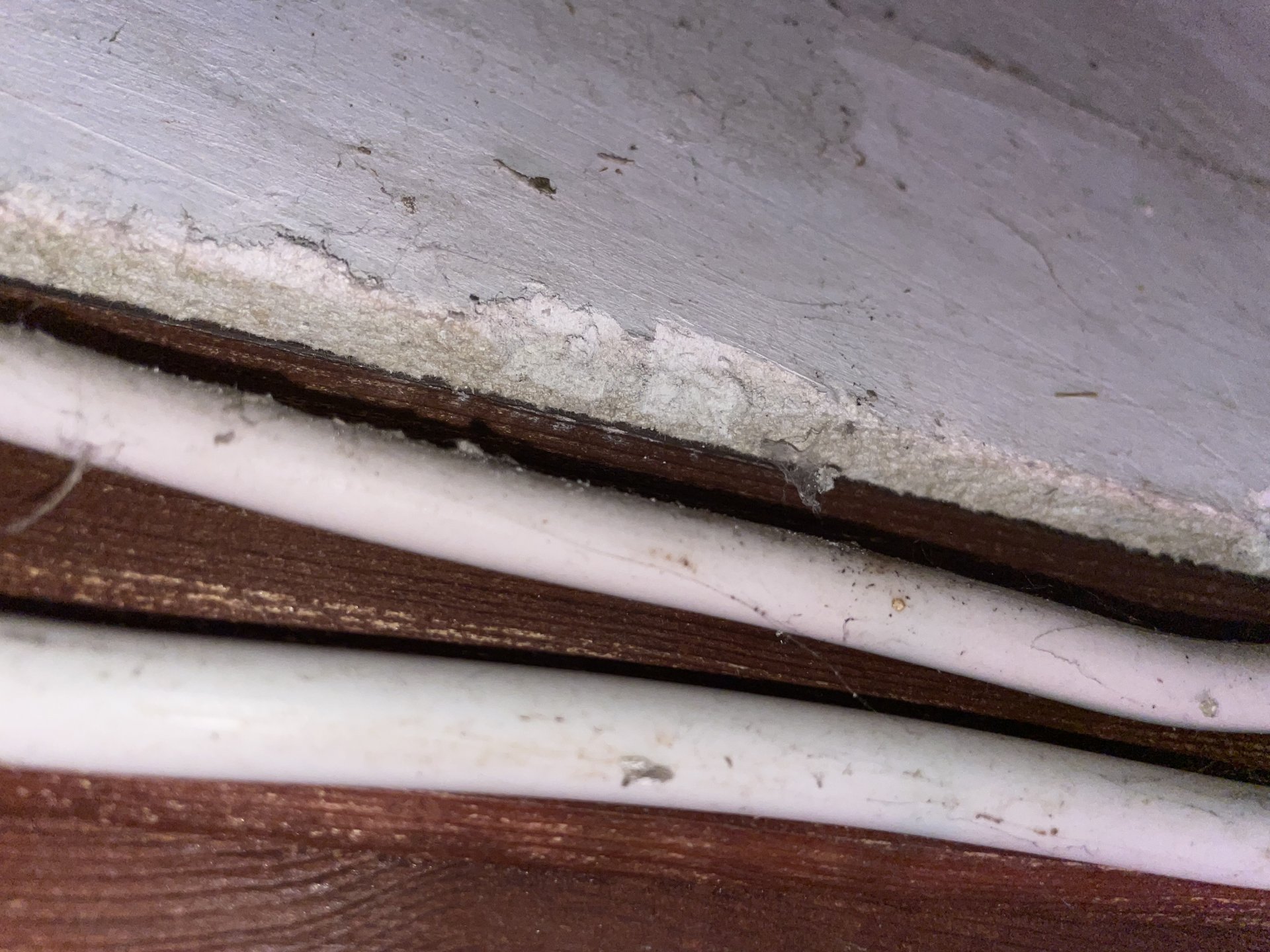

    IMG_0735.jpeg IMG_0742.jpeg Hallo liebe Leute,

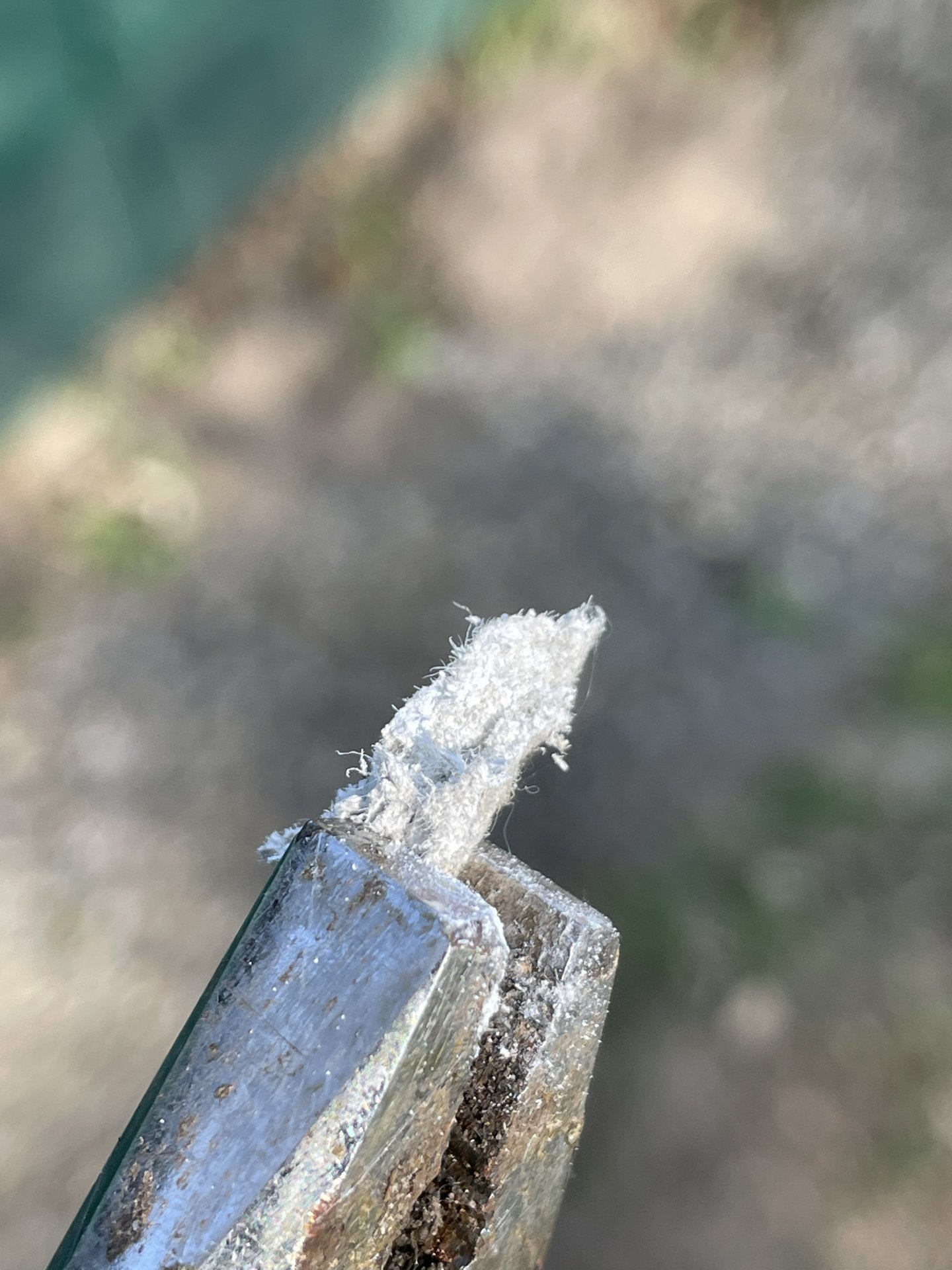

    ich gehe stark davon aus, dass dies kein Asbest beinhaltet (ich weiß, Sicherheit bietet nur der Test, den ich mir gern sparen würde…). Hat jemand eine Meinung dazu? Habe ein Feuerzeug drangehalten und es fängt an zu schmoren, bzw die Fäden ziehen sich zurück…
    Schönen Gruß (Ps ich hoffe, ich habe in das richtige Forum geschrieben).
    Die Platte hängt in einem Schuppen aus der „Übergangszeit“ vom Asbest, also geschätzt Ende 80er, Anfang 90er…

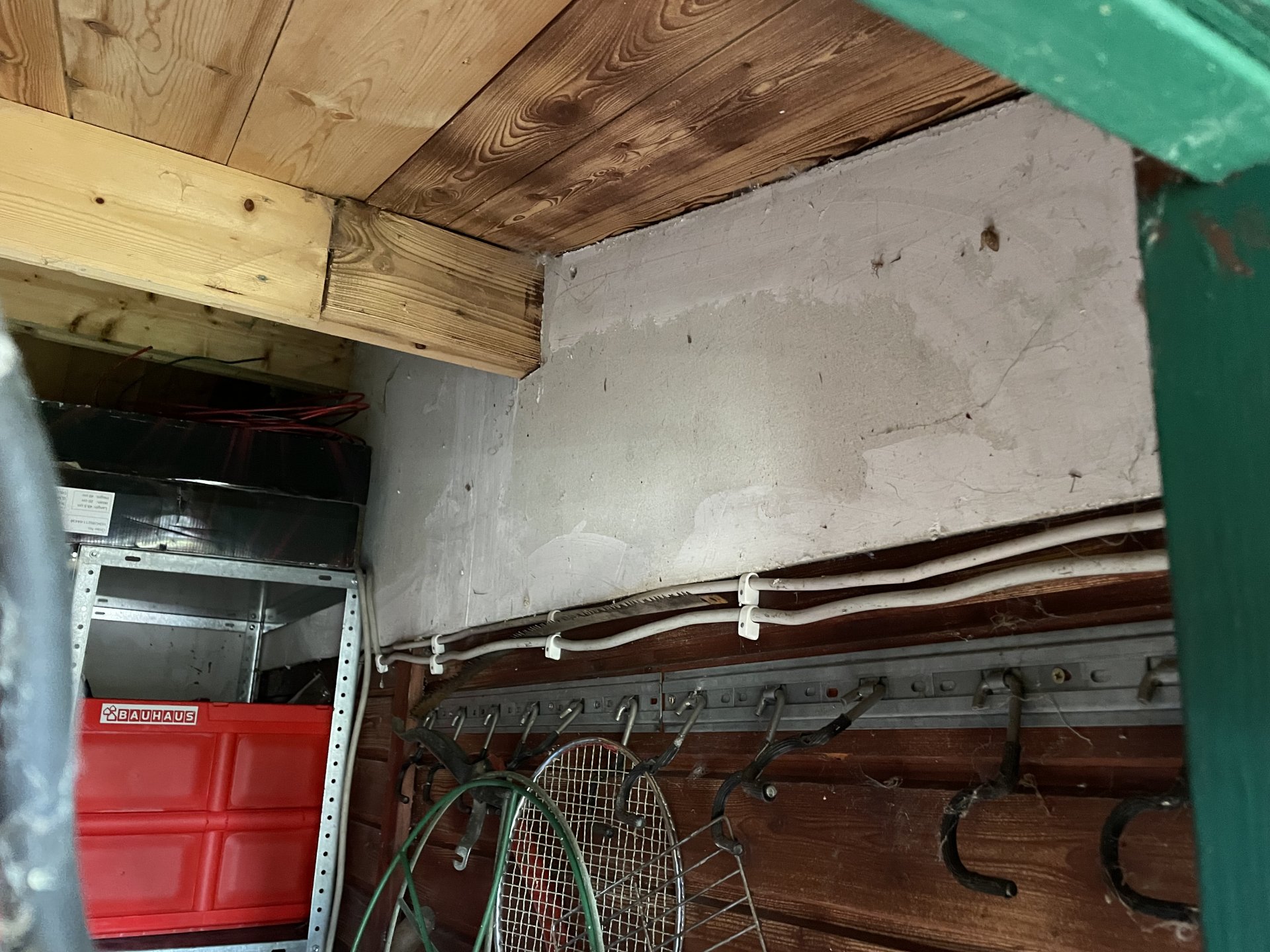

    Achja so ist die Platte in voller Pracht:

    Für mich sieht das nach einer alten zementgebundenen Fermacellplatte aus
    BaUT gefällt das.

    Das war auch meine Vermutung, schön es aus anderem Munde zu hören.Danke. Stutzig machten mich nur die ganzen Fasern, es ist halt die alte Asbestangst in mir (hab als Kind mit Eternitplatten Hütten gebaut…). Stutzig hatten mich etwas die Fasern gemacht, aber geradw nochmal ein Stück flambiert und übrig blieb ein grauer Stein, der sich total pulverisierte….

    Dir sind deine Gesundheit und deiner Kinder keine 150€ wert? Wenn du es genau wissen willst, dann musst du es testen lassen.
