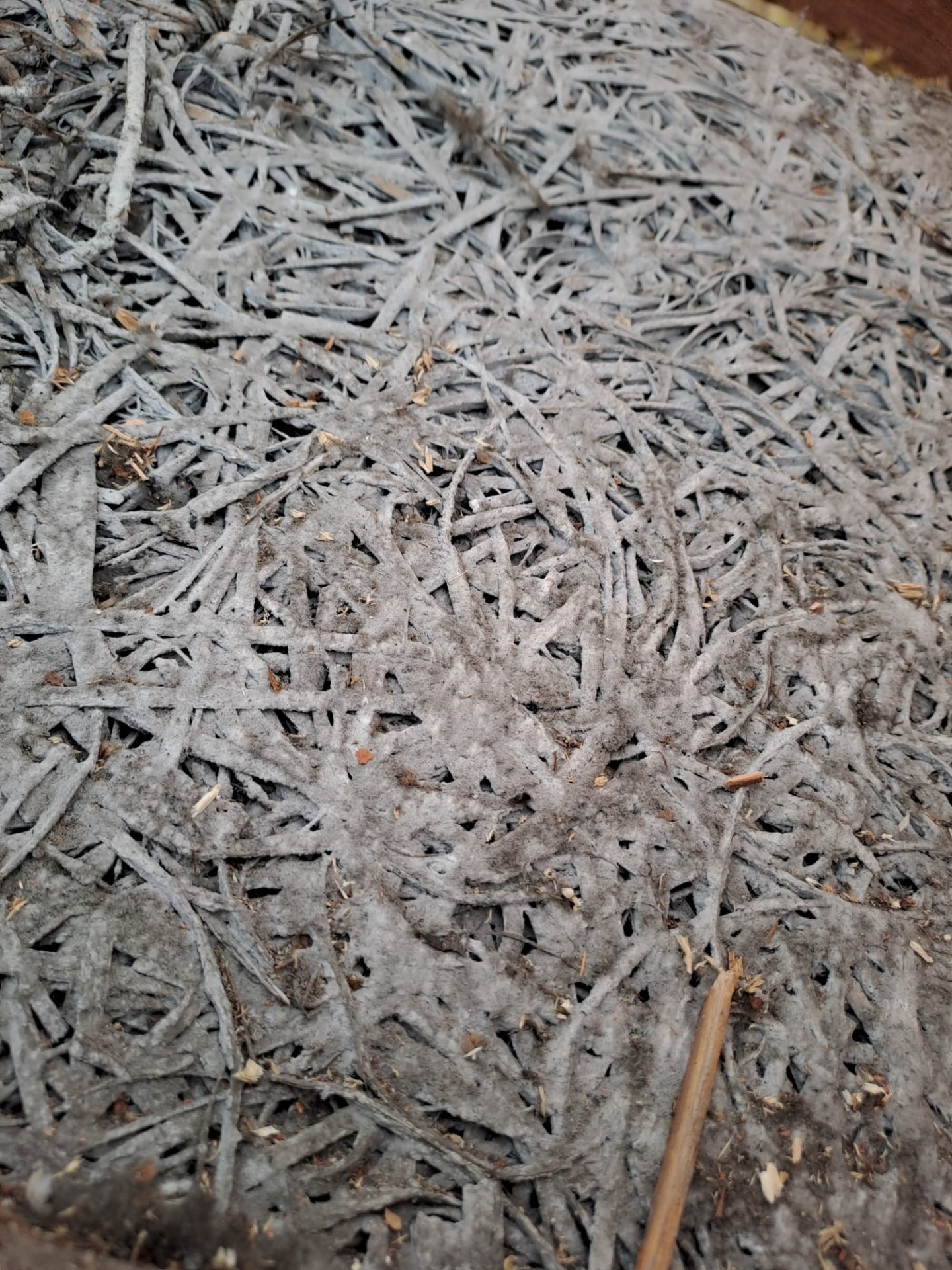

    Hallo Zusammen,
    ich habe im Rahmen der aktuell laufenden Dachsanierung Platten im verbauten Zustand gefunden, die ich nicht zuordnen kann. Das Haus ist von 1968, daher bin ich vorsichtig. Das Dach muss von innen aufgeschnitten werden, da die Fenster vergrößert werden müssen. Muss ich mir Sorgen machen? Kann mir jemand was dazu sagen?
    Danke vorab!

    Die Fasern kannst Du zumindest nur schwer einatmen :Brille
    Sieht nach 08/15 Sauerkrautplatten aus. Die sind ohne Asbest (habe zumindest noch nie gehört, dass dort Asbest drin gewesen sein soll)

    Das sind Holzwolleleichtbauplatten, absolut asbestfrei

    Von der Innenseite sind Gipskartonplatten verbaut. Wie stuft ihr das Risiko ein?
    Ich habe bereits eine Probe an ein Labor verschickt. Mache mir aber bereits große Sorgen ob man alle Deckenverkleidungen entfernen lassen muss.

    Das Risiko, dass die Rigipsplatten auch belastet sind. In den Platten müssen die Öffnungen für die Fenster vergrößert werden, da diese größer werden. Das wäre ja dann nur leicht gebundenes Asbest.

    Gipskartonplatten enthielten nie Asbest
