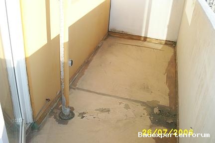

    in meiner ETW Wohnanlage ( Neue Heimat Bj. 1971 ) , wird demnächst eine neue Fasade inkl. Sanierung von fast allem gemacht. Das bedeutet auch, das die Loggia bis auf die Betonplatten frei gemacht wird und dort alles neu beschichtet wird.
    Ich muss hierzu Fließen aus den 2000er Jahren entfernen. Nicht das Problem, aber unter dem Fließen gibt es eine Abdichtungsbodenplatte.
    Das Teil von 1971, ist ca. 6 mm Dick, es ist so als ob man eine Hartplastik Platte hat. Nur das Teil dient zur Dichtung der Loggia ( Beton ) und hat eine unwarscheinlich hohe Lebensdauer.
    Wenn ich die Fließen, z.B. mit einem Bohrhammer mit Meisel Einsatz abschlage, so würde ich diese Platte in einzelteile zerlegen. Was ja dann bedenklich ist.

    1.Asbestentsorger anrufen.
    2.Prüfen lassen ob es Asbest ist.
    3.Angebot machen lassen.
    4.Finger weg davon

    Ja, ich werde es auch nicht mit Bohrmeiselhammer zerstören.
    PS: Das Foto ist 5 Jahre alt und so sah es aus ohne Fließen.
    Laut Verwaltung kostet das Entfernen der Fließen 150 Euro die Fest auf die Platte sind. ( von der Baufirma die hier die hier Entsorgung durchführt. )
    Diese Platte auf der Betonplatte wird bei allen Wohnungen entfernt.
