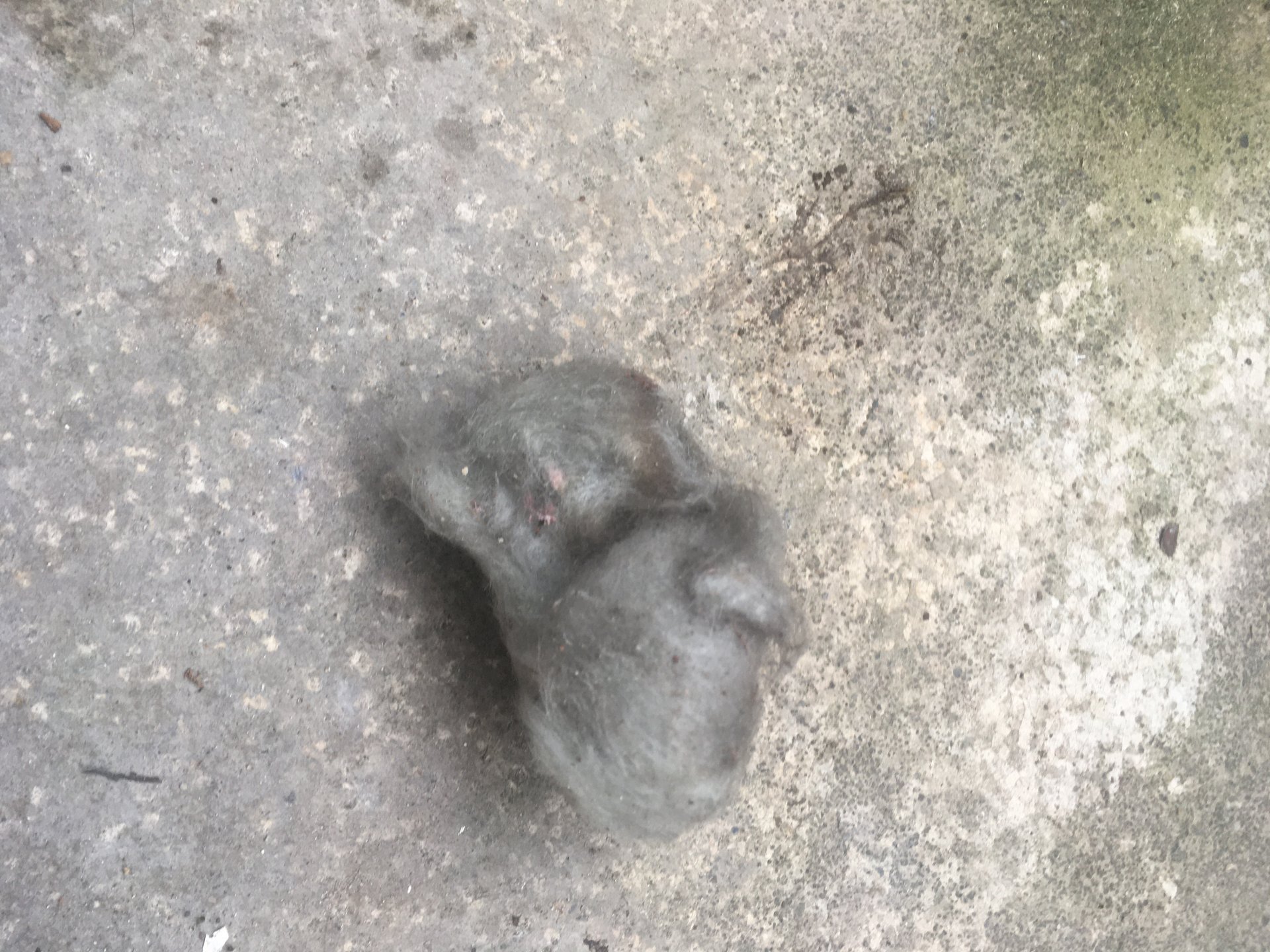

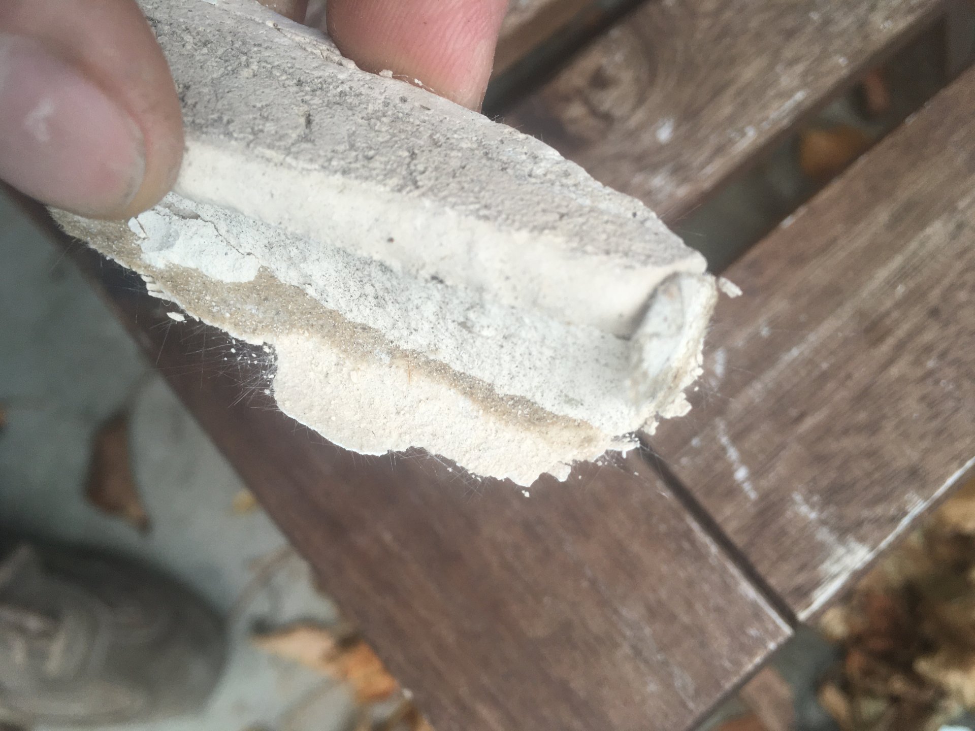

    Ich habe den Boden erstmal ganz einfach mit Linoleum überdeckt, damit ist diese Baustelle erstmal abgehakt.
    Jetzt habe ich aber neue Funde gemacht. Die Dachdämmung besteht aus weißem bis gräulichem Dämmmaterial, das sich zwischen schwarzer Pappe befindet. Im Dachboden wurde das Material vom Foto zum oberen Abschluss lose reingestopft.
    Weiterhin bin ich auf eine Deckenplatte gestoßen. Ich dachte es wäre eine Rigipsplatte, die gestrichen ist. An der Stoßkante ist allerdings ein Faseriges Material zu erkennen, siehe Foto. Es ist weiß und hat in etwa die Dicke eines Haars, hat jemand eine Idee um was für Materialien es sich handeln könnte?

    Ich nutzte an zwei Stellen im Haus die Feuerprobe (Hab die Proben aber jeweils draußen angekokelt). Wenn die Fasern verbrennen, sind zumindest diese Fasern kein Asbest.
    Ob das dann aber bedeutet, es ist doch keines drin, weiß ich nicht. Ob man früher verschiedene Fasern als Zugabe in solche Produkte reingegeben hat, hmmm ... ?
    Glühen die Fasern und bleiben erhalten wäre ich vorsichtig.
    Das heißt dann aber nicht automatisch, dass es Asbest ist. Heutige Ofenschnüre usw. sind auch recht feuersicher und das ist ganz sicher kein Asbest. Ka wo Steinwolle & Co wirklich brennen.
    Zumindest Bild zwei würde ich selbst so testen. Aber wie gesagt, draußen, Luft anhalten, kurz Kokeln und dann wegdrehen. Auf potentielle Nachbarn + Windrichtung achten! Glasfasern/wolle und sonen Zeug verschmirgeln in wenigen Sekunden.
    Das ersetzt aber defintiv keine Materialprobe für Labore!

    Würd da überhaupt nix testen
    Materialprobe hast schon in der Hand
    in eine Tüte verpacken und verschicken
    nach Ergebnis weiter schauen
