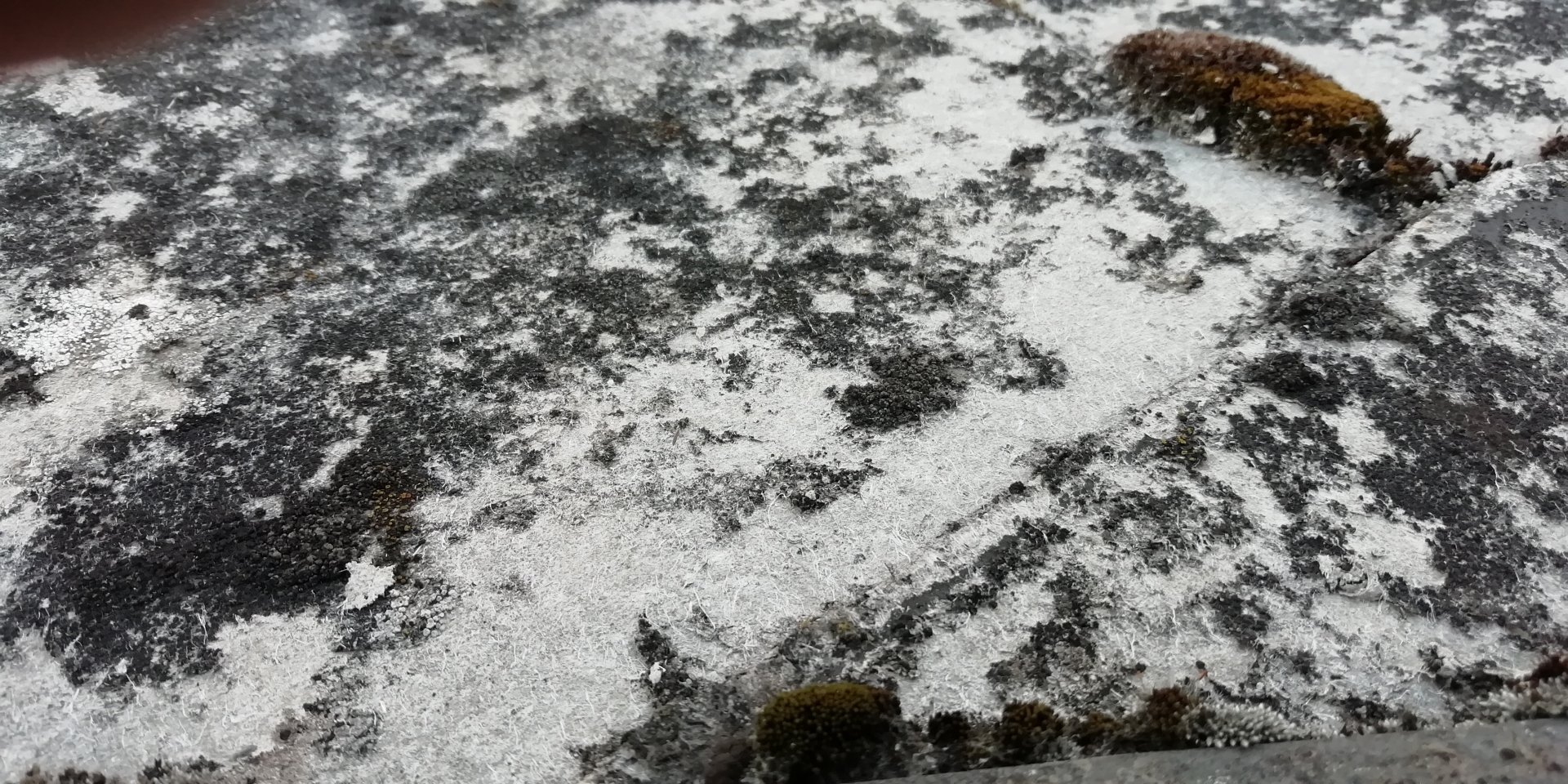

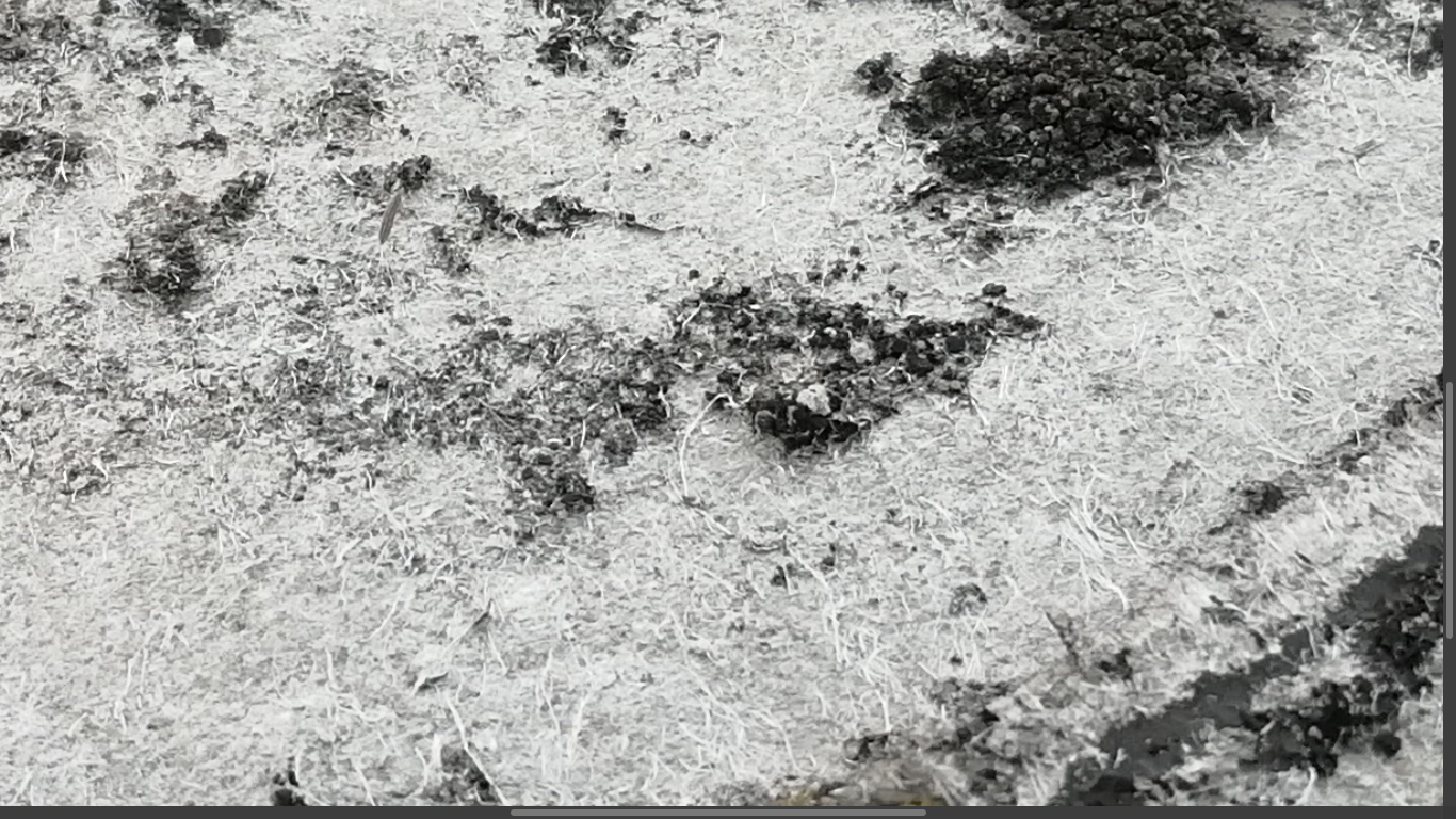

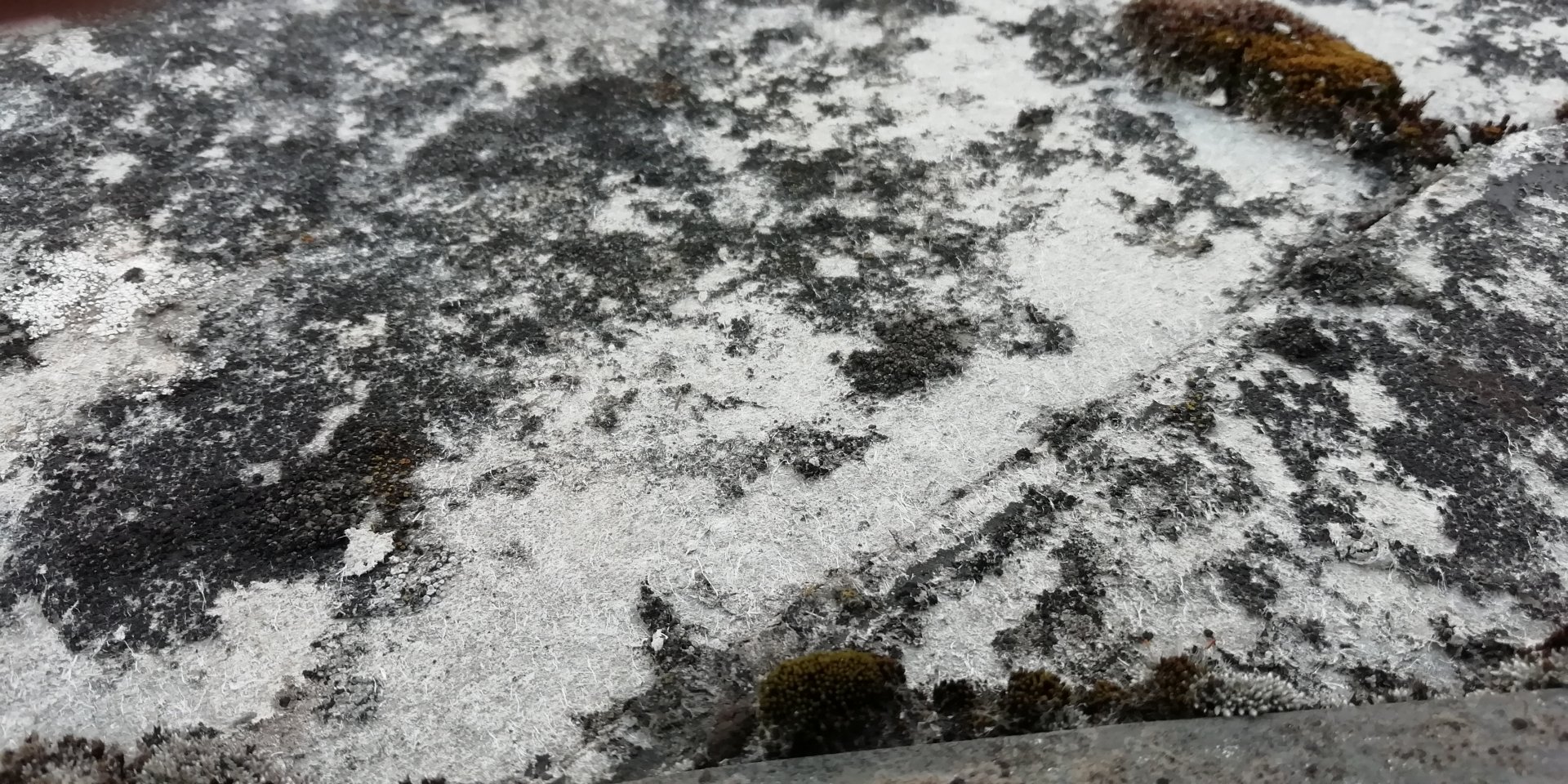

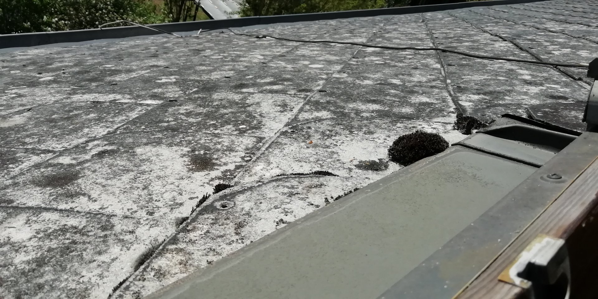

    Hallo zusammen. Ich hoffe ich bekomme hier ein paar Infos ohne euch zu nerfen.
    Ich bin im April in eine Dachgeschosswohnung gezogen. Die Wohnung ist vom Schnitt und allem eigentlich perfekt für mich. Im Wohnbereich sind 4 große Veluxfenster, im Bad ein kleines. Der wind zieht richtig durch beim Lüften was ja eigentlich gut ist.
    Jetzt ist mir aber vor kurzem aufgefallen das die Dachplatten doch sehr verwittert sind. Es ist anscheinend Kunstschiefer und wahrscheinlich Asbesthaltig. Ich kann Weiße Fasern sichtbar erkennen.
    Ist es möglich dass der Wind Fasern und kleinste Stücke davon in die Wohnung bläst? Neulich habe ich in der Küche den Herd sauber gewischt und hatte den ganzen Tag die Fenster auf weil es warm war. Etwas Später waren wieder viele Fussel auf der Ceran Platte zu sehen . Ich habe dann das Feuerzeug an einige Fussel und Fasern gehalten und die meisten haben nicht gebrannt, die Flamme konnte ihnen nichts anhaben.
    Ich habe bereits mit meiner Vermieterin Kontakt aufgenommen und sie hat mich an ihren Sohn verwiesen. der nimmt meine Sorge auch ernst aber ist noch eine Weile in Urlaub. Also bis ein Sachverständiger kommt kann es noch etwas dauern.
    Ich schicke mal ein paar Bilder mit.

    Ich kann auf dem Foto keine Faser sehen. Entweder bekommst du ein richtig schaefes Foto, oder du suchst mal hier im Forum und wirst feststellen, dass dir die Antwort auf "wahrscheinlich" nur ein Labor sagen kann.

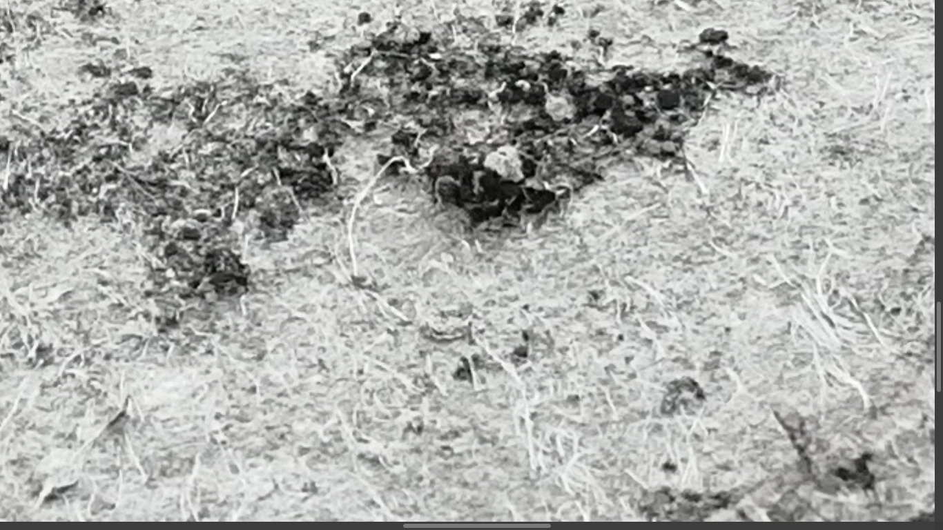

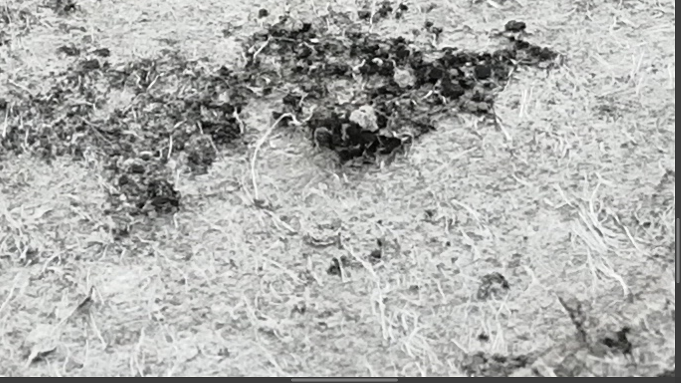

    Ich habe die Bilder trotzdem mal vergrößert .

    Das war ironisch gemeint bzw. Bilder von einem Mikroskop. Man kann Asbestfasern nicht auf Handy-Bildern sehen. Du kannst nur Proben in ein Labor schicken.

    Neben wirklich vielen einfältigen "Ist das Asbest?"-Fragestellungen, finde ich diese Fragestellung hier eigentlich durchaus beantwortbar und will es deshalb mal versuchen:
    Sicher ist das möglich! Und anhand der Fotos von den rotten Dachschindeln sieht es auch sehr danach aus, dass du in der Außenluft vor deinen Dachfenstern eine deutlich höhere Belastung mit Asbestfasern haben könntest, als die bei einer "normalen" Hintergrundbelastung zu erwarten wäre. Um es vereinfacht zu sagen: Ich tät da nicht wohnen wollen!
    Klar kann man sagen, dass sich die Faserkonzentration infolge der Dachverwitterung in der Außenluft ja verteilt, aber das ist eher ein Beruhigungsargument für die Nachbargrundstücke. Direkt neben der Quelle zu wohnen (so wie du), ist halt nicht grad beruhigend.
    Ob dieser verrotteten Schindeln tatsächlich asbesthaltig sind bekommst du nur über das Baujahr der Dacheindeckung oder über einen Asbesttest raus.

    Du gehörst wohl zu den etwa drei Prozent der Asbestfrager, deren Verdacht ich nicht für hysterisch, sondern hoch wahrscheinlich begründet halte. Ob man die Fasern mit einer geeigneten Beschichtung binden kann und was das kostet, da bin ich überfragt. Eine Asbestsanierung und Neueindeckung wird die Rücklagen der Vermieter vermutlich überfordern.

    Asbest ist durch Inaugenscheinnahme nicht zu erkennen, auch nicht durch einen Feuerzeugtest,
    die Frage ob der Wind Fasern in die geöffneten Fenster blasen kann, kann man durch nachdenken selbst beantworten.
    Wenn dir das Ergebniss so wichtig ist, dann warte nicht bis jemand vorbei kommt, sondern schick eine Probe an ein Labor
