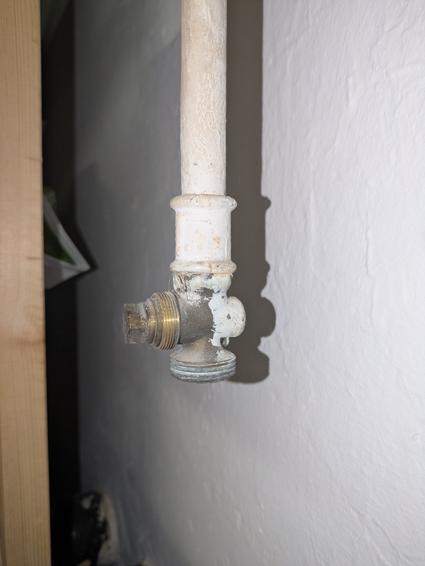

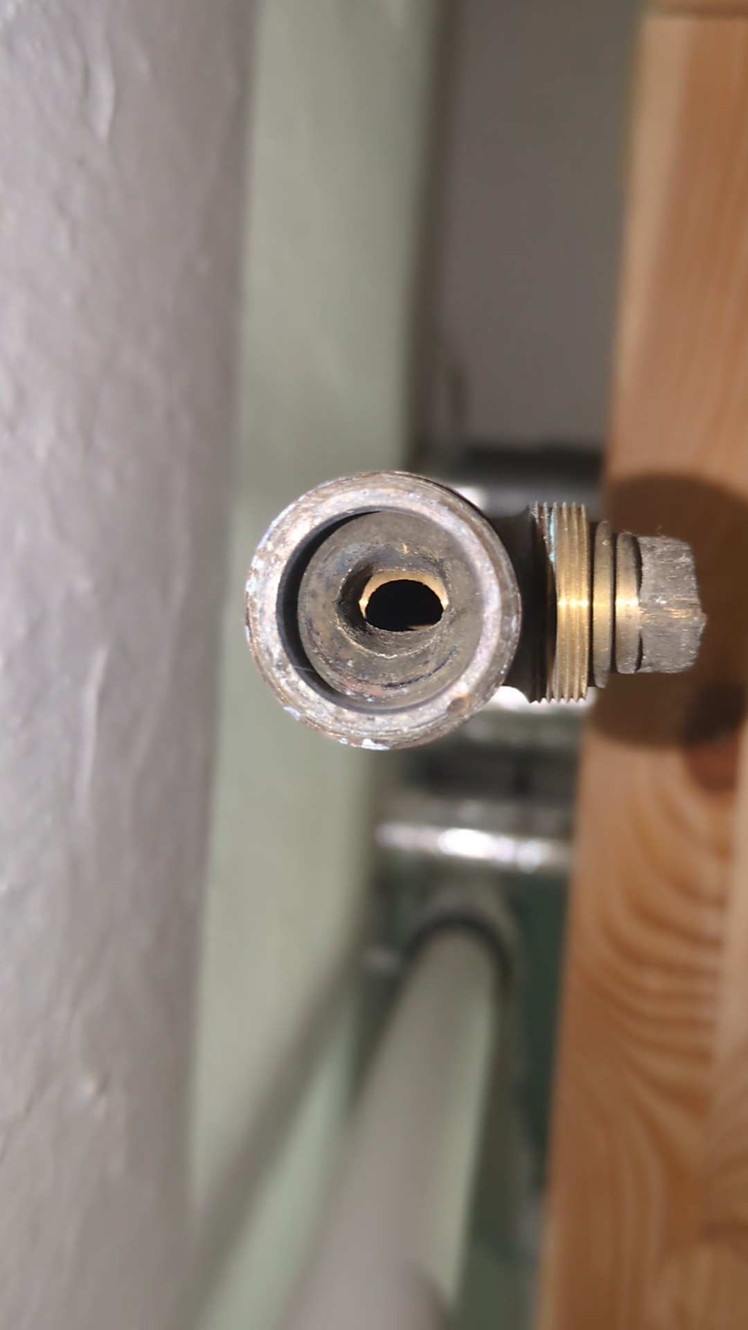

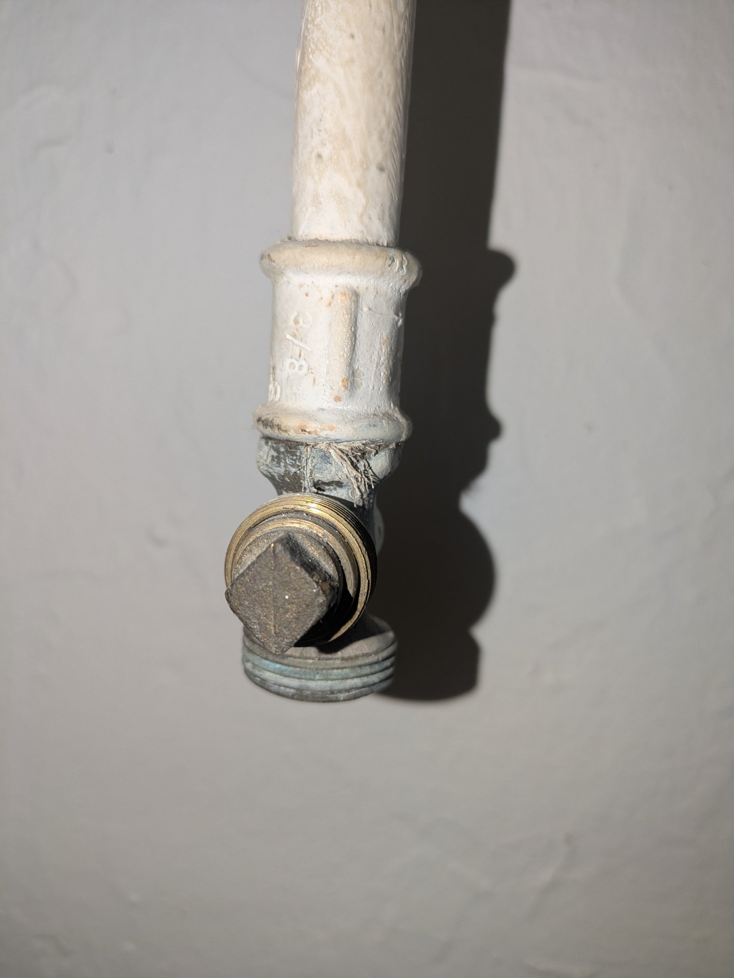

    Sehr geehrte Experten,
    mir ist im Keller (Haus Baujahr ca. 1950) das angehängte Rohr aufgefallen. Es gehört zu der alten Heizungsanlage, die bei der Kernsanierung rausgenommen wurde. Scheinbar ist diese Rohr aber geblieben.
    Ich habe gelesen, dass in alten Flanschverbindungen Asbestdichtungen verbaut sein können. So wie ich das sehe hängt am Ende dieses Rohr eine nach unten offene Flanschverbindung (siehe Bild1&2). Ich habe auch von unten in dieses Rohr reinfotografiert (Bild3), bin mir nun aber nicht sicher, ob ich hier Dichtungsmaterial, also potentiell Asbest, oder eben schlicht Rohr sehe.
    So dies Asbest ist, wie groß ist die gesundheitliche Gefahr in diesem Fall (Öffung ist daumenbreit, ca. 2 cm)? Man findet zum Leidwesen des Laien sehr viel unterschiedliches über die Gefahren von schwach gebundenem Asbest, der ja hier vorliegen könnte, von daher vermag ich selbst keine Einschätzung zu treffen und wäre über jede noch so grobe Einschätzung dankbar.
    Herzlichen Dank im Voraus

    es handelt sicht weder um eine Flanschverbindung noch kann ich eine Dichtung erkennen, noch müsste sie aus ausbesthaltigem Dichtungspapier bestehen, noch müsste dieses (weil dann ziemlich fest gebunden) Fasern freisetzen ...
    So langsam handelt jedes dritte Thema gefühlt von Asbest... es braucht Aufklärung in der Gesellschaft um diese von dieser panischen Angst zu befreien. Es ist übrigens genug natürlicher, schädlicher und lungengängiger Feinstaub in der Umwelt unterwegs das er dem Einen oder Anderen von uns gesundheitlich wird, da braucht es keine Gefahr aus Dichtungpapier.
    Wenn es Deinem Schlaf hilft, kauf Dir im Baumarkt in der Sanitärabteilung eine passende Gewindekappe und schraube diese auf das Rohrende und zieh sie so fest wie es nur geht. Dann hast Du alles getan was geht...
    Grüße
