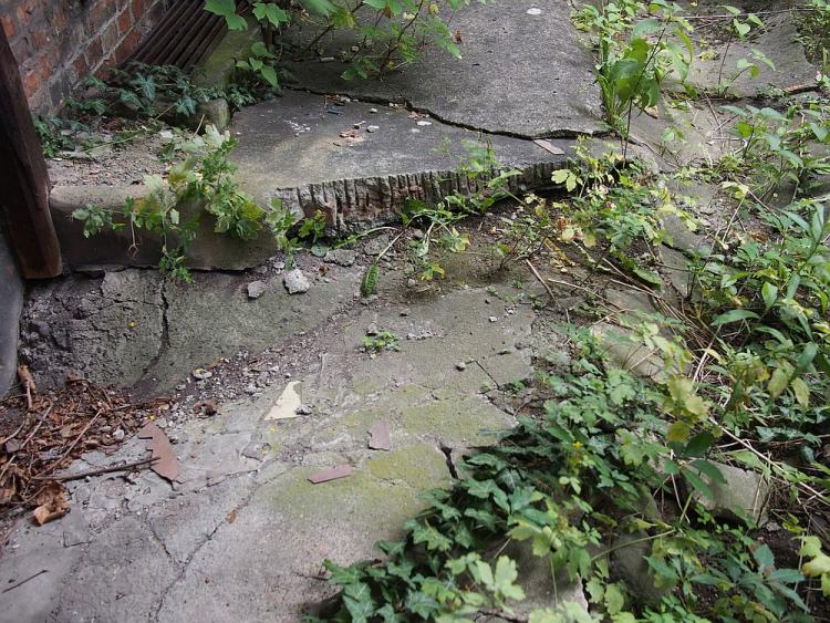

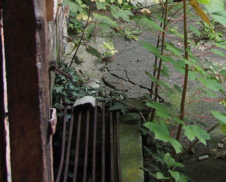

    Liebe Bauexperten,

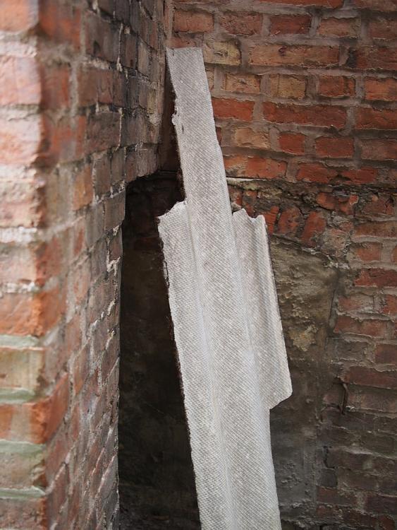

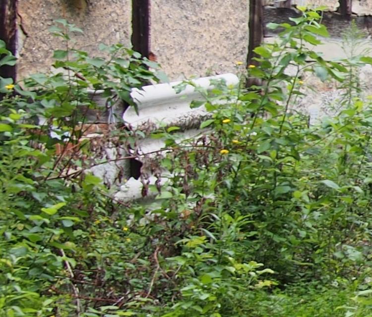

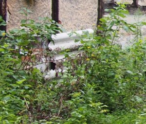

    Ich habe eine Frage: Ich habe vor kurzem ein altes Haus gekauft, bei dem einige Asbestplatten im Innenhof lagern. Da es nicht viele sind, dachte ich mir eigentlich, dass das keine große Sache ist, das selbst zu entsorgen, allerdings habe ich mir gerade die unlängst gemachten Fotos nochmal angesehen und denke mir, dass das Problem wohl eher der Zustand der Platten sein könnte. Fotos der Situation hänge ich an.
    Vereinfacht gesagt: Die Teile der Platten, die unvollständig sind, müssen ja auch irgendwo sein, beispielsweise als kleine Brösel und Staub sorgfältig im ganzen Hof verteilt.
    Jetzt schwanke ich zwischen...
    1. Ist doch nicht so wild. Asbest ist ja nicht generell ein Umweltgift sondern nur ein Problem, wenn Staub in die Luft kommt. Aber im Innenhof wurde der Staub bestimmt längst vom Regen weggewaschen. Also einfach die sichtbaren Platten fachgerecht entsorgen, und gut ist.

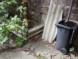

    2. Katastrophe! Der Staub ist im ganzen Hof, der Hof ist betoniert, und spätestens dann, wenn ich den Beton aufgrabe, um ihn in einen Garten zu verwandeln (=das ist tatsächlich geplant), habe ich ein Riesenproblem, da der Asbeststaub ja auch wieder trocknet und dann neu aufgewirbelt wird. Überhaupt ist der Beton mit Asbeststaub verseucht, und damit habe ich dann etliche Tonnen Sondermüll. Oh und auf dem einen Foto ist auch ein Stück Wellasbest zu sehen, das auf dem Gitter liegt, das in den Keller führt: D.h. ich muss jetzt auch noch von Asbest im Keller ausgehen und das Haus sanieren. Am besten aber nicht nur den Keller, denn es sind ja bestimmt auch Leute durch den Innenhof gelatscht und haben dann den Staub vom Hof in alle Zimmer getragen.
    Ist Variante #1 Wunschdenken? Ist Variante #2 Panikmache? Für Fachmeinungen und Erfahrungswerte wäre ich wirklich extrem dankbar!

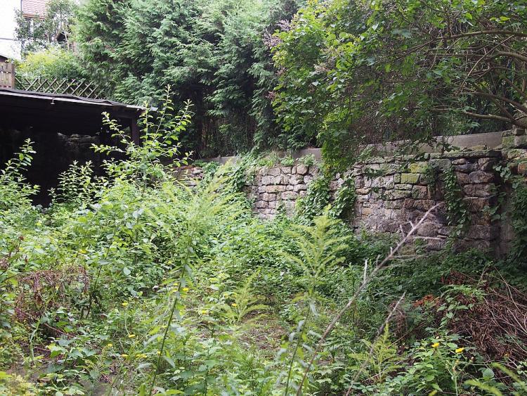

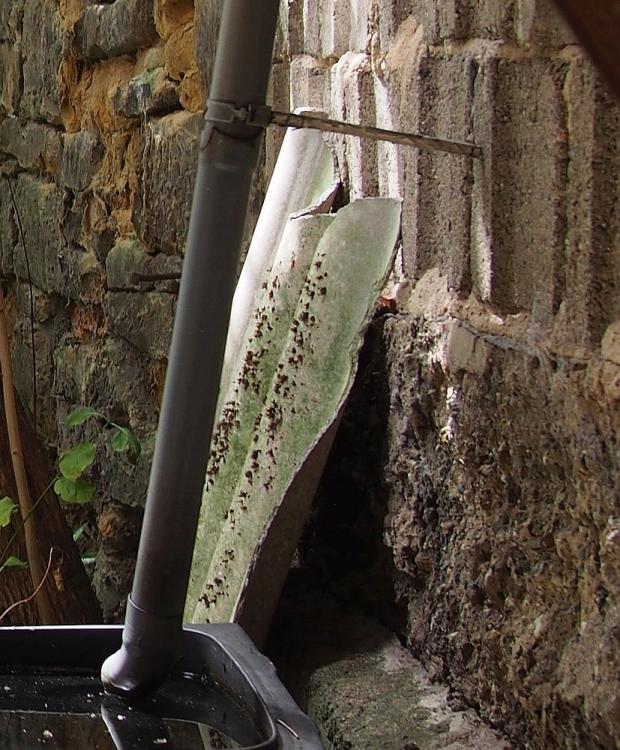

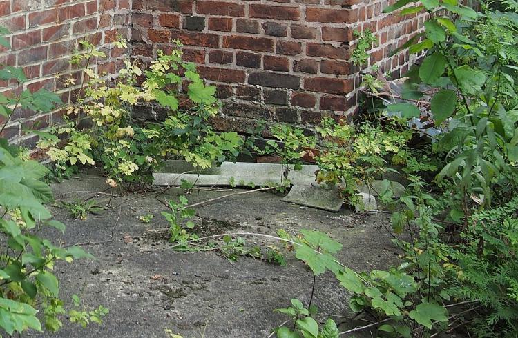

    Hier noch zwei Bilder für die Gesamtsituation.

    Was passiert im Innenhof wenn es regnet ?
  4. #4 petra345, 09.08.2017
    4.916
    922
    Ja!
  5. #5 simon84, 09.08.2017
    22.419
    6.435
    Falls du es "privat" machst:
    Lose Teile mit entsprechender Schutzkleidung (Handschuhe, Mundschutz) in stabile Säcke verpacken.
    Möglichst wenig zerbrechen usw.
    Über Teilchenkonzentration würde ich mir im Außenbereich keinerlei Sorgen machen.
    Beim nächsten Wind oder Regen ist das weg.

    Das wäre schön, aber wenn du dir das erste Bild im zweiten Post anschaust - ich bin mir da nicht so sicher. Das kleine Stückchen das etwas links von der Mitte liegt könnte Wellasbest sein - woraus sich der Staub und Dreck davor zusammensetzt, kann man nur mutmaßen, aber wenn ersteres tatsächlich Asbest ist, würde ich davon ausgehen, dass das Sammelsurium davor ebenfalls Asbestbröckchen enthält.
  7. #7 simon84, 10.08.2017
    22.419
    6.435
    Kann sein, kann auch nicht sein.
    Die Vorschriften für Fachbetriebe kommen mMn in erster Linie daher, da diese Firmen oft (ggf. jeden Tag) solche Arbeiten durchführen und man
    den Mitarbeitern natürlich keine Belastungen zumuten darf.
    Nochmal: Wenn du das privat machst, zieh die Schutzkleidung an, welche du für geeignet hälst.
    Mundschutz und Handschuhe sind sicherlich sinnvoll. Ob man einen "Weltraumanzug" braucht, kannst du selbst entscheiden.
    Dann pack erst mal die größten Teile weg in stabile Säcke und entsorge das.
    Die kleineren Teile machst du danach als zweites.
    Danach kannst du erst mal bisschen den "Garten" putzen und zusammenschneiden damit du ordentlich was siehst.
    Da wird sicher auch noch das eine oder andere Teil auftauchen.
    Zum Schluss kümmerst du dich um Reste wie Staub und Dreck.
    Je nach Geschmack machst du das entweder leicht nass und schiebst/kehrst es vorsichtig zusammen dann in Säcke weg putzt danach den Rest mit Wasser weg
    oder du mietest dir einen Industriesauger Klasse H mit Asbestzertifizierung und saugst es weg :)
    Wie gesagt, eher Kategorie "Panikmache".
    PS. Bei Betonabbrucharbeiten nimmst du eben die Gartenspritze mit dazu, dann staubt es auch nicht so.
