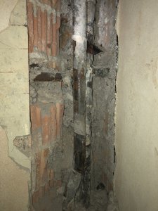

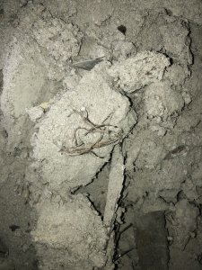

    Liebe Forenmitglieder,
    Kennt jemand folgenden Dämmstoff? Dieser befindet sich leicht verpresst um unseren alten Heizungsrohren. Das Innere sieht aus wie Kokusfasern?! Ich bin ratlos und skeptisch ob es nicht doch Asbest sein könnte?
    9D404EFB-253C-41C7-BFB2-A165B64BB7ED.jpeg 48B7B8C6-401F-440C-A18F-68B6548BCA80.jpeg 60A98934-5B44-4516-8E07-2FD7E2A448C7.jpeg

    Probe entnehmen und einschicken

    nee, waren üblicherweise Glaswollmatten auf Papier o.ä. geklebt und dann mit
    Gips und Gipsbinden befestigt ,
    so oder so ähnlich war es mal "Standard"

    Die Kombination: Glaswolle auf papierummantelte Rohre und außen Gips hatten wir im Keller.
    Die Fotos zeigen Rohre unter Putz. Wie gesagt sehen die fasern eher grob und natürlichem Ursprung aus. Nur das „graue“ drumherum verunsichert mich.

    Vorsichtig Probe entnehmen, im Labor untersuchen lassen und dann das Ergebnis posten. Bis dahin bist Du hier falsch.

    Asbest wurde in einer Vielzahl von Produkten verwendet und hat keine bestimmte Form oder Farbe.
    An deiner Fragestellung sieht man ja schon, dass du hier falsche Annahmen triffst „Kokos“ „grobe fasern“ „natürlich“
    Sorry das soll jetzt absolut kein Vorwurf sein, aber für die fasergrösse von Asbest braucht man ein Mikroskop
    Weiterhin steht kein Standort und kein Baujahr sowie Jahr ggf Renovierungsarbeiten dabei.
    Regional ist die Nutzung von Asbest Produkten auch unterschiedlich gewesen, vor allem abhängig von Zulieferern und Großhändler
    Das einzige was man sagen kann ist dass Asbest an heizungsrohren bzw Isolierung generell eher unüblich ist.
    Aber es könnte zb Asbest im Putz sein oder bei den Deckendurchbbrüchen.
    2-3 Proben nehmen und einschicken kostet ca 100-150 EUR und dauert vielleicht 15 Minuten
    Wäre es mir wert Sicherheit zu haben zu wissen wie ich bei evtl Renovierungsarbeiten vorgehen muss. Auf anonyme forenaussagen kannst du dich doch nicht verlassen.
    PS. Auch KMF kann gefährlich sein

    Baujahr ist 1967 und Standort ist in der Nähe von Wolfenbüttel. Meine Annahmen beruhen rein auf dem Äußerlichen und bis dahin von mir bekannten Werkstoffen.
    Das Pulver/Fasergemisch ist zudem noch sehr leicht. Fast wie Zellulosematerial.

    bei dem Material würde ich doch besser vorsichtig sein denn das könnte
    tatsächlich Asbest haltiges Material sein. sicher bin ich mir nicht aber
    Vorsicht ist angesagt.
