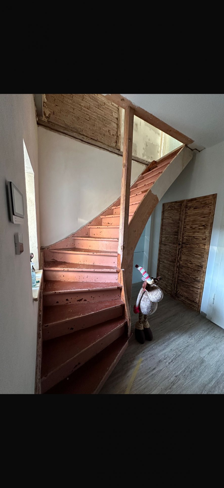

    Hat man drin Holz mit asbestfarbe gepinselt?
    Treppe soll erneuert werden, jetzt bestand die Angst vor der Farbe oder Lack mit welchem sie eingepinselt ist
    Ich hab gelesen, solch eine Farbe wurde wegen der feuerbeständigkeit draußen an Holz oder Metall gepinselt, drin macht es wohl keinen Sinn

    Test machen und Bescheid wissen.

    Schaut nach Ochsenblutfarbe aus, zumindest auf den Stufen.. die Setzstufen könnte davon abweichen.

    Nie gehört. Mir fällt auch auf Anhieb nicht ein, wie eine Beimengung von mineralischen Fasern die Farbe brandbeständig machen sollte.
    Lass den Anstrich lieber auf PCB testen, da stehen die Chancen deutlich höher, dass das Zeug gefunden wird.

    Wenn überhaupt hast du Blei in der Farbe.

    Nein, es war nie üblich Holztreppen mit Farben zu versehen die Asbest enthalten
    Auch „ochsenblut“ enthält kein Asbest
    wenn Angst besteht, Bauteil oder Staub Probe machen.
    Und noch mal, ein Beitrag reicht !!! Bitte nicht ständig die gleiche Frage mehrfach in verschiedenen Bereichen erstellen
