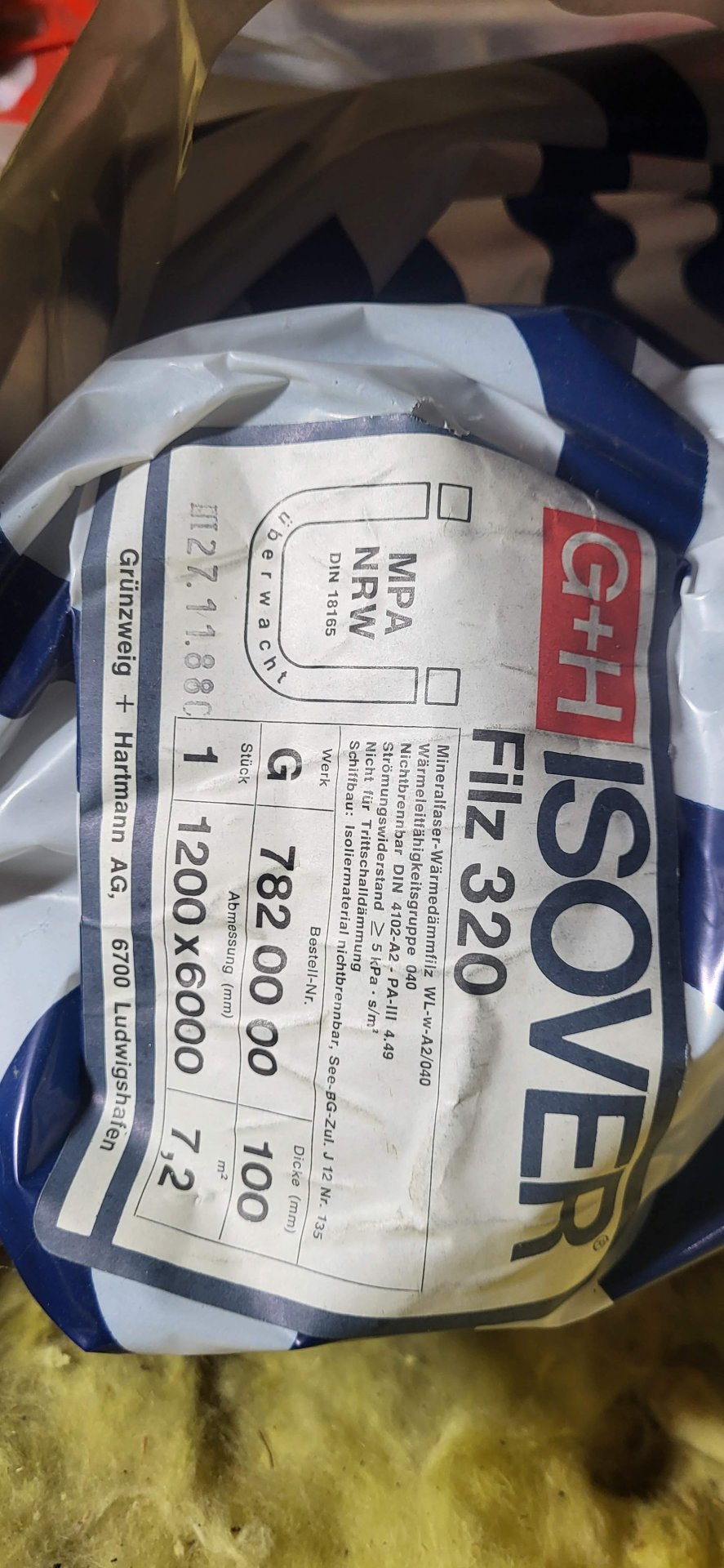

    Auf dem kompletten Dachboden liegt dieses Zeugs flächig aus. Der Dachboden ist nicht genutzt und derzeit sollen da einige Kabel neu gelegt werden. Dabei wird es nötig sein, auf diese Wolle zu treten, da kein vollflächiger Boden vorhaden ist.
    Was sollte ich beachten?

    Die TRGS 521 kannst du beachten, dann machst du nichts falsch

    Hmh, das ist aber leider nicht sehr konkret.
    Weiß vielleicht sonst jemand, ob das Zeugs Asbesthaltig ist?

    Wohl eher KMF statt Asbest - oder?

    D,h, betreten des Dachboden nur im Vollanzug, Handschuhen und Maske?

    Die Fasern fliegen nur bei Arbeiten und beim Reinigen auf, d.h. beim Betreten benötigt man, wenn davor keine Arbeiten erfolgt sind und man keinen Staub aufwirbelt weder Maske, Brille noch Handschuhe noch Vollanzug..... Wenn du dran gehst muss du entsprechende Schutzausrüstung tragen....
    Sprich Halbmaske P3, Schutzbrille, Handschuhe und lockere Kleidung, welche man gut reinigen kann. Es ist deine Gesundheit, die hast du nur einmal. Im privaten Bereich kannst du aber machen was du möchtest, musst dir halt mit den möglichen Folgen im klaren sein.....
    Für die Probenahme würde ich die Schutzausrüstung tragen. Wobei ich nicht auf Asbest testen würde sondern auf alte KMF wobei das ja schon klar sein sollte wenn das Produktionsdatum vor 1996 ist..... Bei Arbeiten gibt die TRGS 521 die Schutzmaßnahmen für Arbeiten im Gewerblichen Bereich vor..... Ob du das so machst ist schlussendlich dein Bier.

    Vor allem, dass Du nicht durchkrachst ins Geschoss tiefer. Willst Du auf der Gipskartondecke laufen?
    Ich würde schon so einen weißen Anzug anziehen, weil das Zeig wie Hölle juckt.
