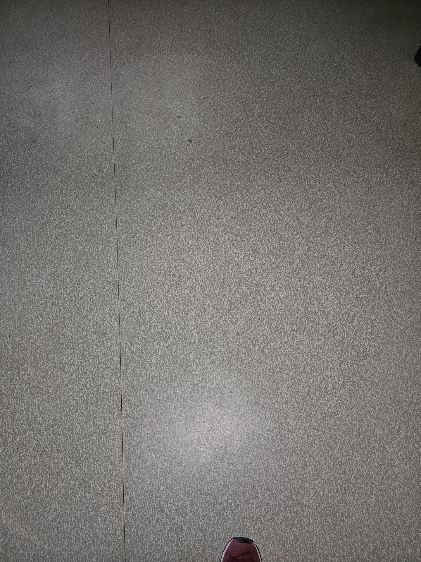

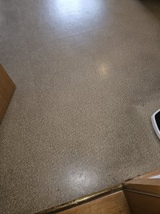

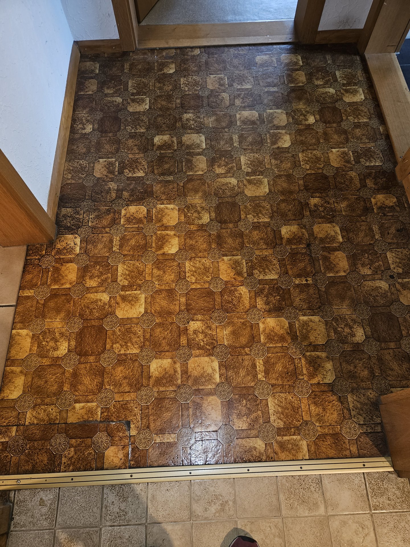

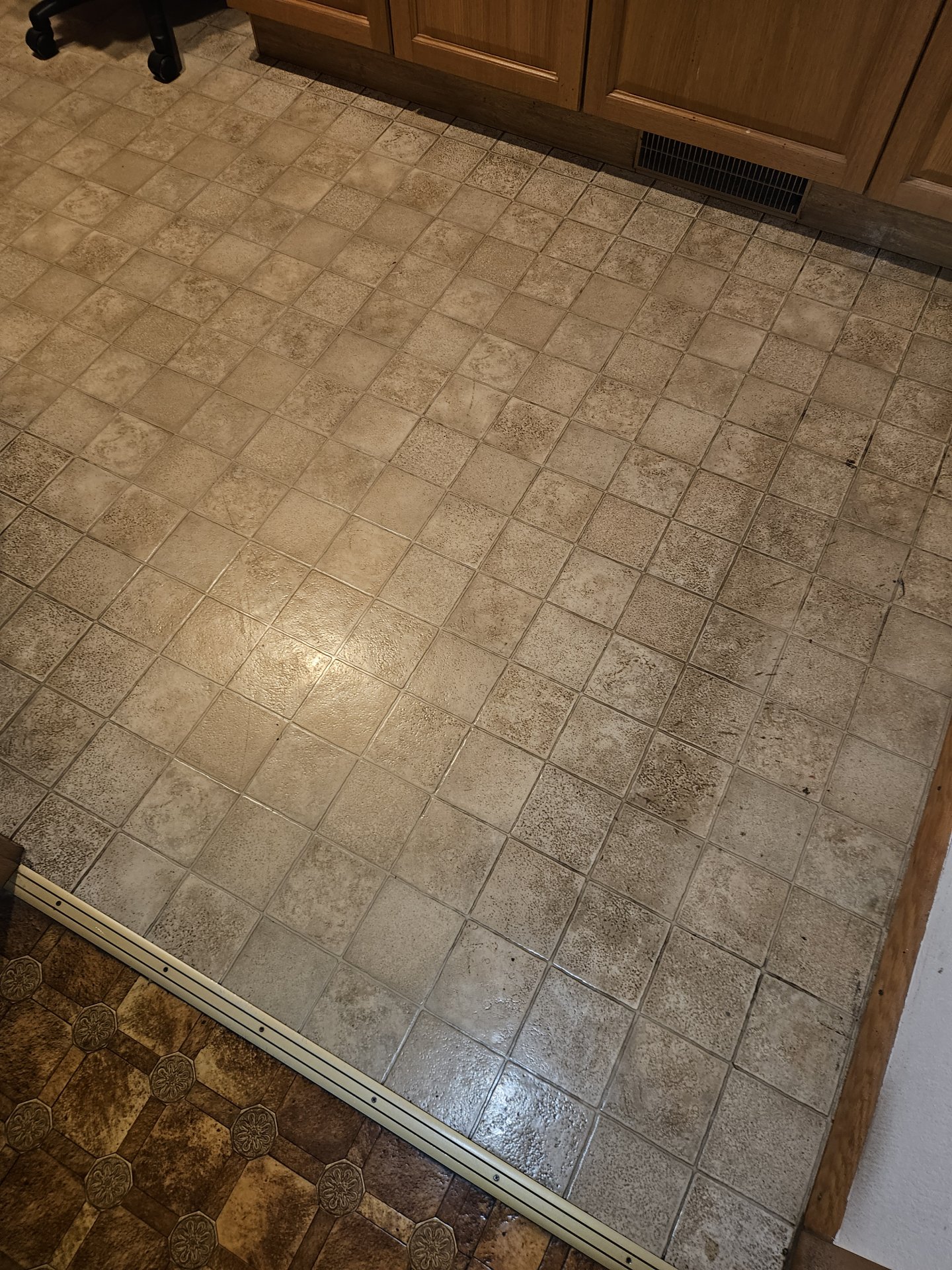

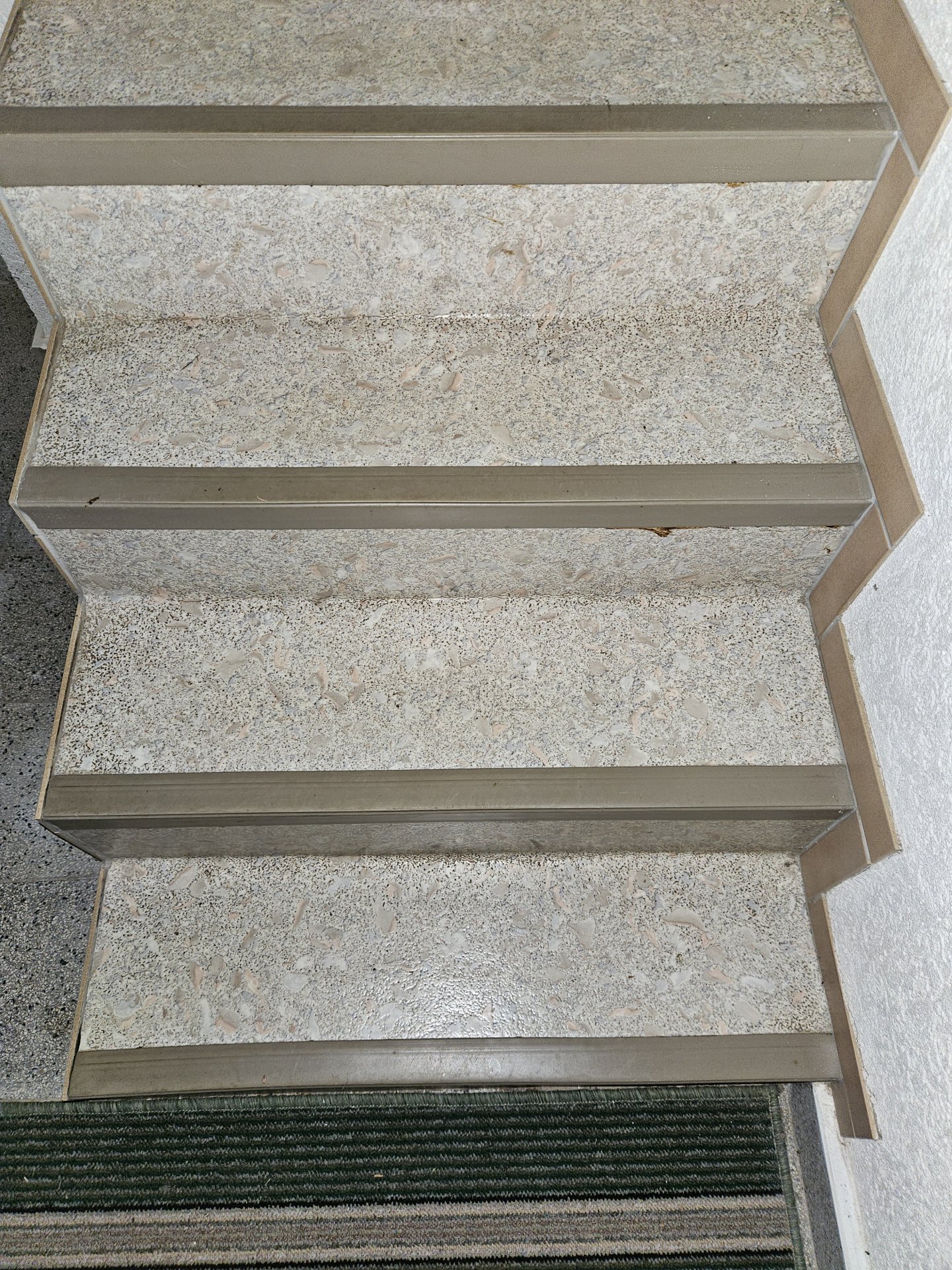

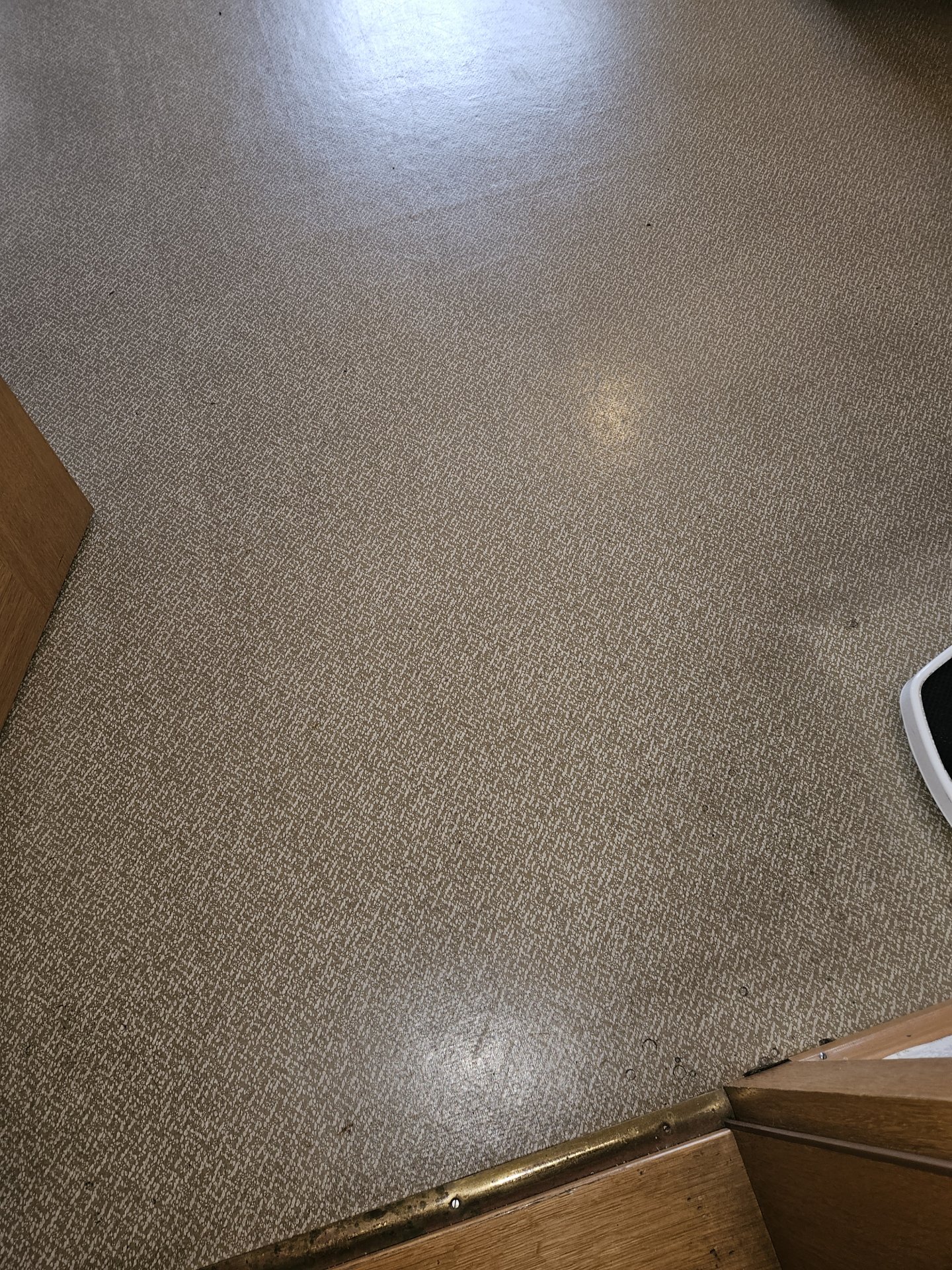

    Ich benötige wieder mal eure Expertise. In einem Haus Baujahr 1956 sind folgende Vinyl Böden verlegt. Kann jemand eine Einschätzung zu Asbest geben? Böden sind alle verklebt...
    Ich weiß, eine qualifizierte Antwort bringt nur ein Test, aber vll hat ja jemand Erfahrung damit.

    Das von dir beauftragte Labor.

    Die Beläge sind vermutlich nicht von 1956, die sind wohl eher aus den 70 oder 80igern,
    Erfahrung bringt dich nicht weiter, nur der Test

    Das eine sieht eher nach Teppichboden aus und der Rest nach Weich-PVC.
    Beides wurde eher nicht unter Verwendung von Asbest hergestellt.
    Aber der ein Belag im Flur mit dem ollen braunscheckigen Fliesenmuster könnte auch älter sein und vielleicht Cushion-Vinyl sein (asbestverstärkt).

    Der graue Belag sieht nach Teppichboden aus, ist aber ein PVC Boden
