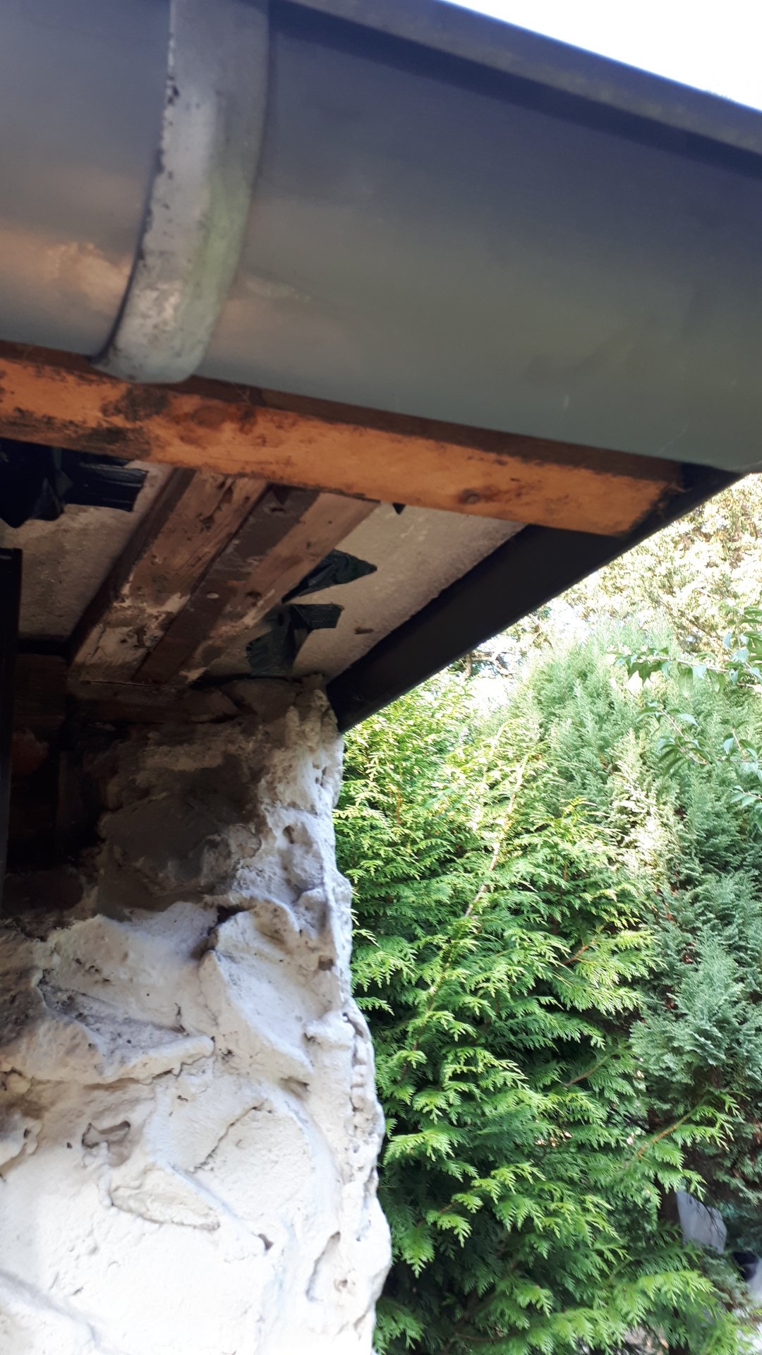

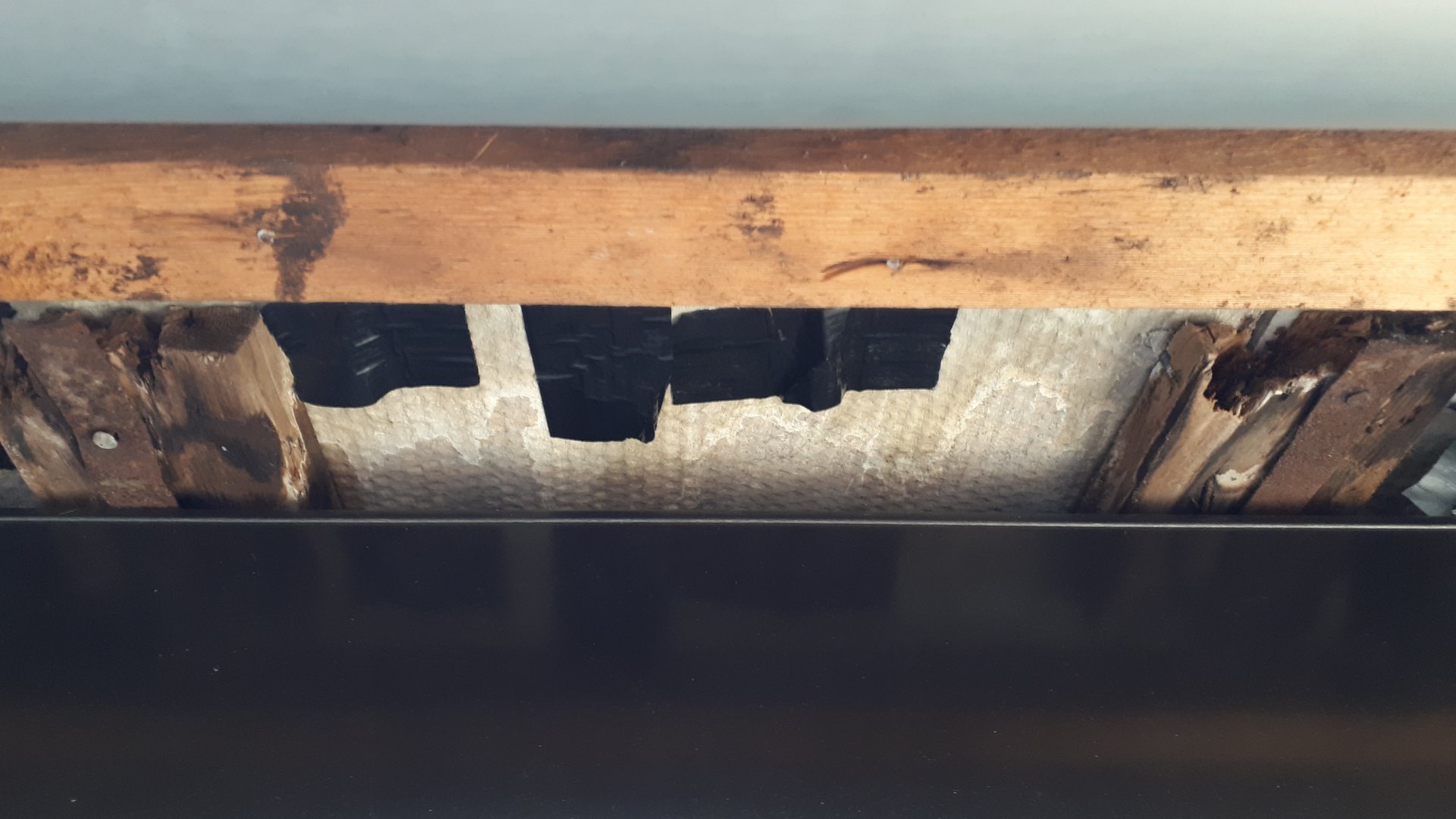

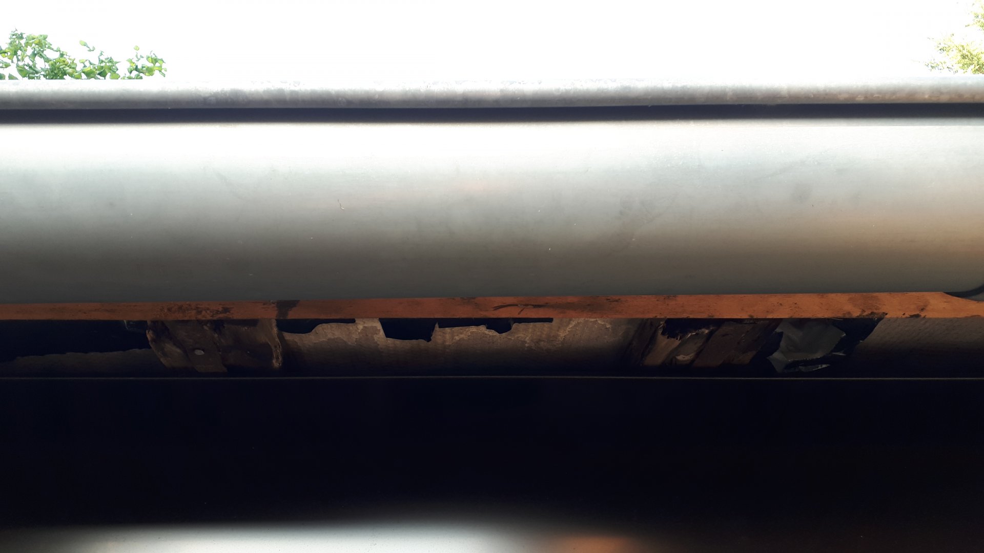

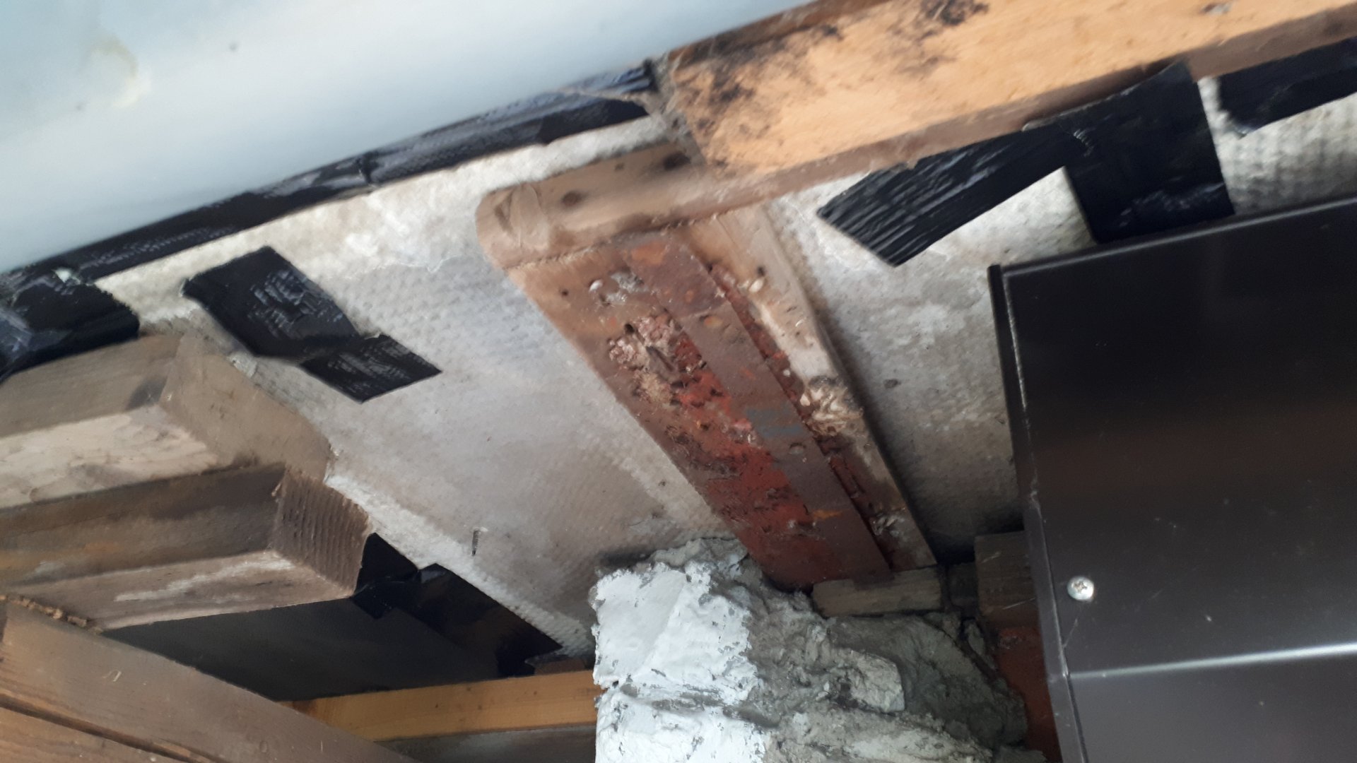

    ich hoffe auf Tipps zu folgender Fragestellung:
    Ich habe eine alte Garage beim Kauf eines älteren Hauses übernommen und schaffe es dieses Jahr nicht mehr, die Garage zu sanieren, da ich mit dem Haus beschäftigt bin. Die Garage ist mit Dachpappe gedeckt, darunter befinden sich absesthaltige Platten, welche auf Holzbalken montiert sind. Die Decke innen ist mit Pressspanplatten verkleidet. Außen über dem Rolltor liegen die asbesthaltigen Platten frei und sind teilweise schon verwittert und beschädigt (siehe Fotos). Da ich die Platten erst nächstes Jahr entfernen kann und die Garage bis dahin als Stauraum benötige, möchte ich die freiliegenden Platten zur Sicherheit provisorisch verkleiden. Ich denke dabei an ein Vlies oder eine Folie.
    - Was für eine Folie würdet ihr empfehlen?
    - Wie würdet ihr die Folie befestigen, an den Holzleisten festtackern und an der Dachrinne festkleben?
    Ich freue mich über jeden Hinweis
    Alex

    Bringt meiner Meinung nach nix bzw nicht viel da sich die fasern so oder so in der Luft verteilen.
    Je nach dem was da gelagert wird ist es vielleicht einfach das Lagergut einzupacken

    Das Asbest ist fest gebunden, eine Analyse wurde durchgeführt. Es sind Eternit-Platten. Verteilt sich da so viel in der Luft? Mit geht es eigentlich nur darum, das Bröckeln durch die Verwitterung zu verhindern.

    ja das bröckeln kannst du natürlich verhindern. Dann machste eben ne Plane oder was auch immer du grade griffbereit hast davor.

    Das dürfte es in dem Verwitterungszustand eben nicht mehr sein.
    Das Verkleiden, Verbergen, Beschichten von asbesthaltigen Bauprodukten, außer auf dem Weg zur Deponie, ist unzulässig.

    Das gibt mir zu denken, vielleicht sollte ich das Dach doch dieses Jahr noch entfernen lassen. Ich ging bisher davon aus, dass Asbest im Außenbereich ungefährlich ist, wenn es nicht gesägt oder gebrochen wird und man daneben steht. Und im Innenraum der Garage ist das Zeug nicht verwittert, nur teilweise gebrochen an den Rändern aber wie gesagt mit Pressspanplatten verkleidet.
    Ein Nachbar hat seinen Kompost mit Asbestplatten (Wellplatten) eingefasst, steht direkt an der Grundstücksgrenze. Ich mache mir jetzt Gedanken, ob das auch gefährlich ist, denn die Platten sind ungeschützt und verwittern sicher auch, wobei sie noch ganz gut aussehen.
