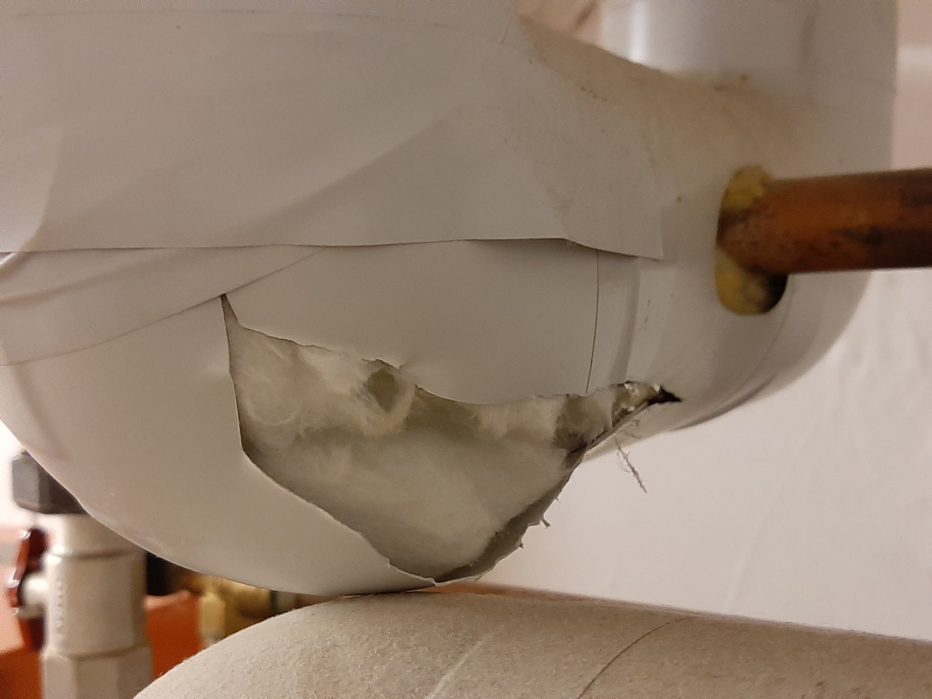

    mein Mann und ich möchten ein Haus kaufen und haben uns gerade ein EFH Baujahr 1971 angesehen.
    Im Keller sind uns die Ummantelungen der Heizungsrohre aufgefallen. Die ganz alten Leitungen sehen aus, wie "eingegipst". Dazwischen sind immer wieder Leitungsstücke, die nach dem Anschluss neuer Rohre einfach an den geöffneten Stellen abgeklebt/umwickelt wurden. Sollte es sich um asbesthaltige Isolierungen handeln, wäre das ja sicherlich nicht so ideal bzg. einer bereits erfolgten Faserfreisetzung?
    Weiß hier jemand zufällig, ob die "eingegipsten" Rohrummantelungen aus dem Baujahr typsicherweise Asbest enthalten oder machen wir uns da nur unnötig Sorgen? Woran könnten wir asbesthaltige Rohrisolierungen erkennen?
    Dach, Böden und Fenster an dem Haus sind schon erneuert. Wir möchten die Elektrik und das Bad noch modernisieren. Müssen wir beim Schlitze fräsen etc. ebenfalls mit Asbest rechnen oder ist die Angst unbegründet?
    Fragt man im Bekanntenkreis, würde sich niemand wegen Asbest Sorgen machen...:bef1006: Rohre Haus.jpg Rohre Haus_2.jpg

    Eine sichere aussage kann man nur durch eine Untersuchen erlangen.
    Aber auch ich würde mir da keine Gedanken machen da es für mich nach Glaswolle aussieht. Würde die stellen einfach wieder anständig verschließen und fertig.

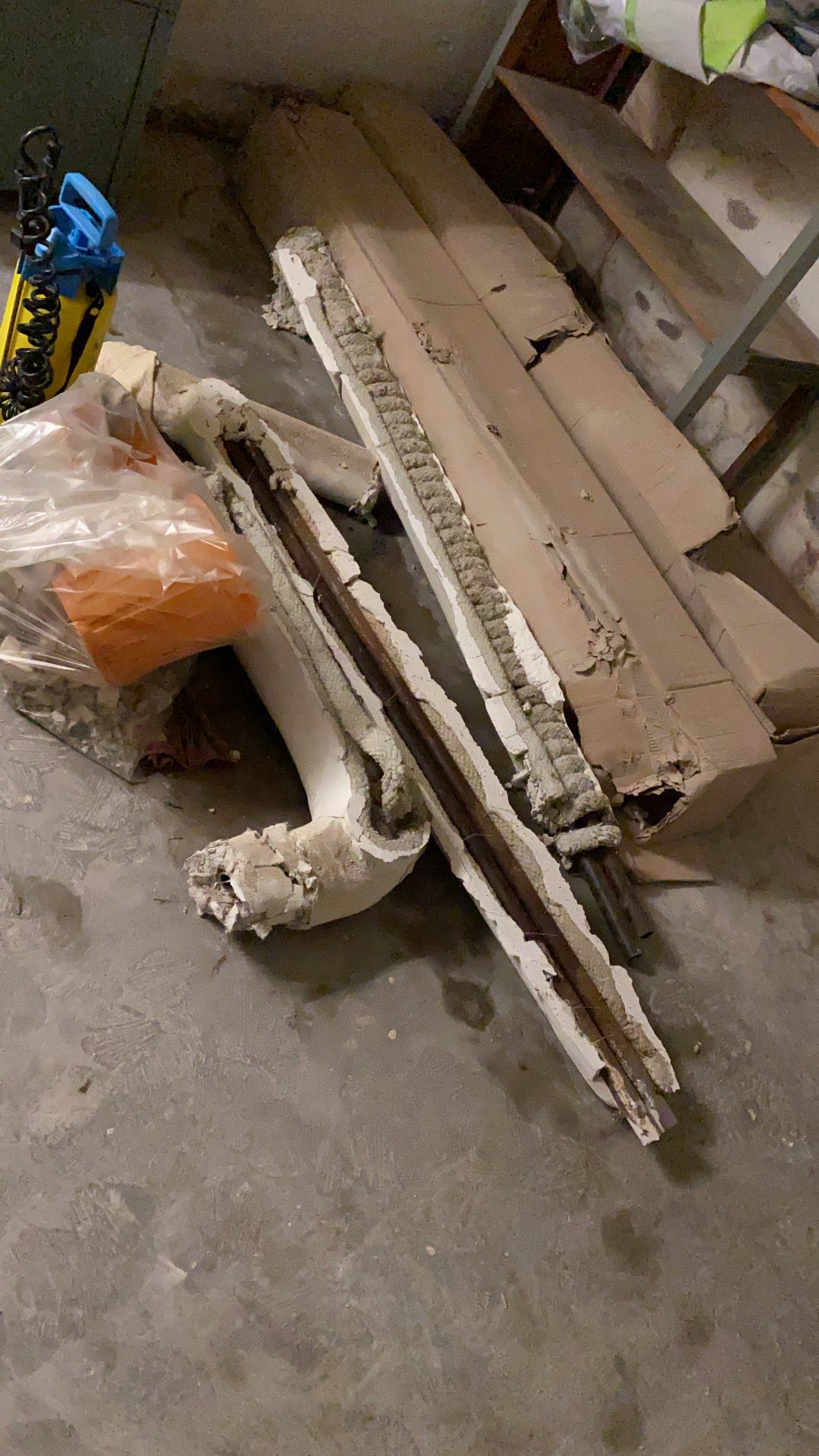

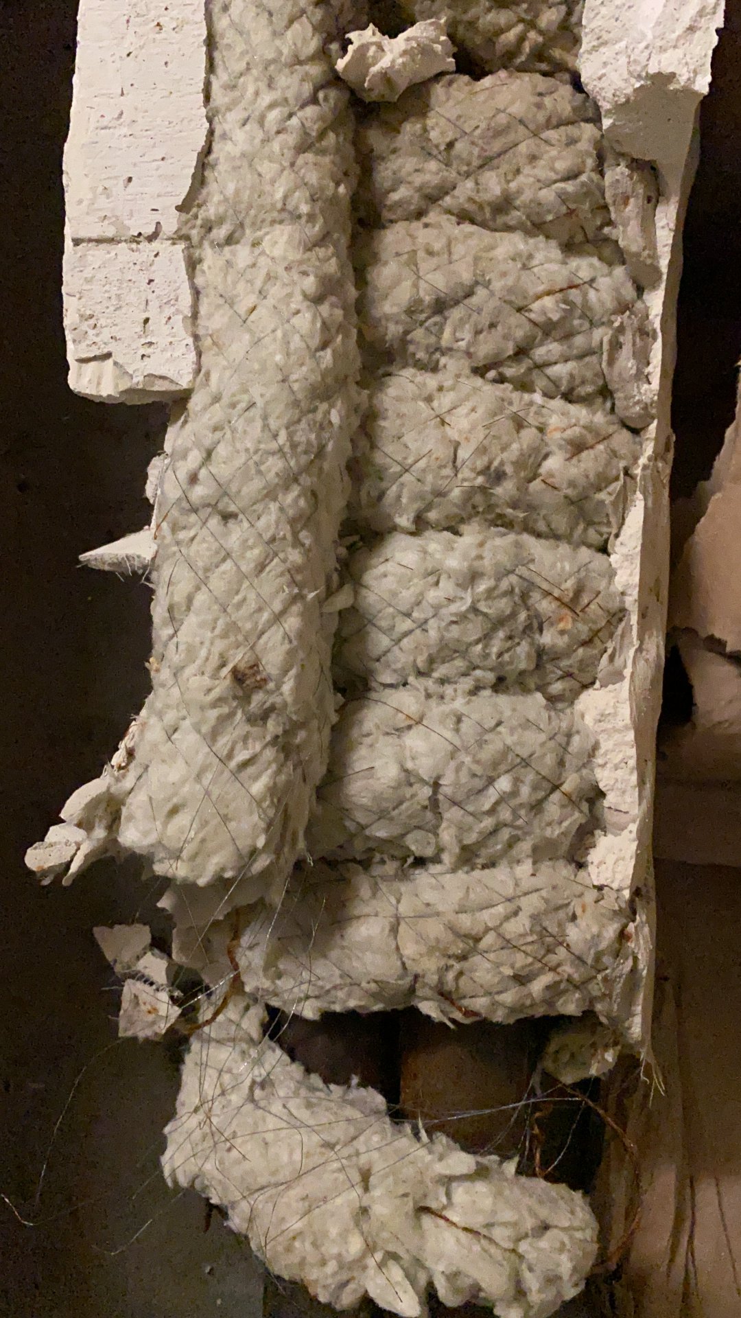

    Hallo, ich würde gerne mal nach langer Zeit zu dem Thread dazustoßen und bitte um Ihre Hilfe.
    Wir haben uns endlich unseren Traum erfüllt und ein Haus BJ 1956 gekauft. Leider ist der Verkäufer nicht der Bauherr gewesen, sodass er mir keine Antwort geben konnte.
    Es wurde zwischenzeitlich die Heizung von Öl auf Gas umgestellt. 2 Rohre der alten Ölheizung/des Tanks schauten noch aus der Wand. Die haben wir jetzt rausgeholt und sahen diese Isolierung. weiß einer zufällig ob es sich um Asbest handeln könnte, oder kann mir jemand sicher sagen, dass es was anderes ist.
    Ich weiß besser wäre eine Probe nehmen zu lassen, aber vielleicht Gibt es ja jemanden der auf Anhieb erkennt, dass es kein Asbest ist?

    NIEMAND kann das erkennen. Es ist nicht nur besser, sondern tatsächlich die EINZIGE Möglichkeit eine Probe zu entnehmen und einzuschicken um Gewissheit zu sagen.
    Ich weiss schon wie die Frage gemeint ist, aber so eindeutig kann man Baustoffe nur einordnen, wenn eine Produktnummer/Seriennummer etc drauf ist und beim Hersteller nachfragt. Das hättest du falls möglich sicher selber schon gemacht.
    Was ich aber schon sagen kann: Asbesthaltige Rohrdämmung ist sehr selten. (Im Vergleich zu anderen asbesthaltigen Baustoffen).
    Das nützt dir aber alles nix, du willst es ja wissen, also ab, Plastiksäckchen auf und dann Einschicken, ein paar Tage später hast du Gewissheit (und Ruhe).

    Das ist Glaswolle mit Gipsbinde umwickelt, m. W. war da kein Asbest enthalten,
    ansonsten wie Simon schreibt
