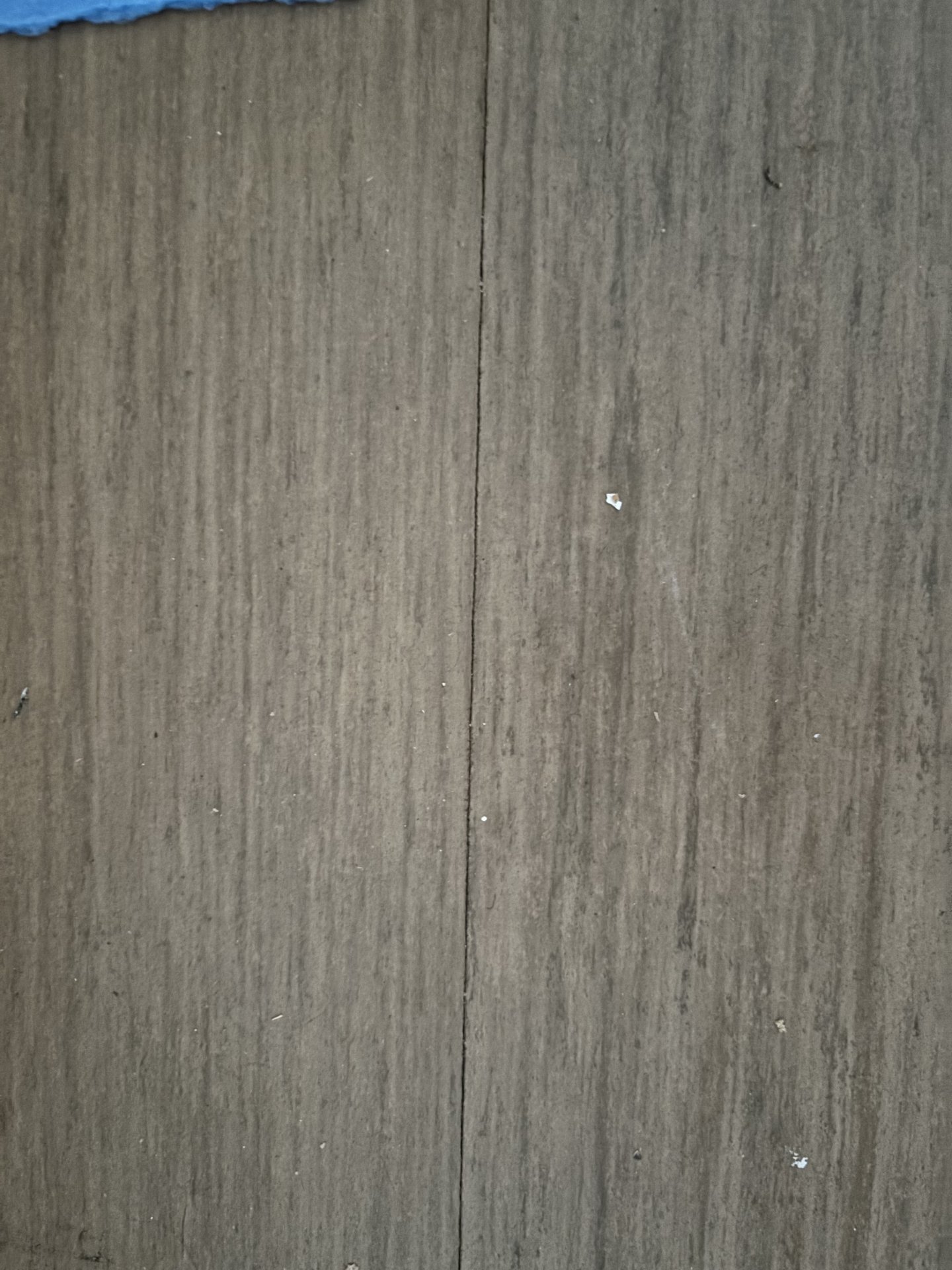

    wir sanieren gerade ein Haus aus den 50er Jahren. Beim Entfernen des Laminats kam ein dunkelbrauner Boden zum Vorschein. Man erkennt keine Fasern. Ich würde den gerne rausreißen. Was meint ihr, könnte es Asbest sein? Ich weiß, schwierig zu beantworten aber ich versuche es trotzdem mal. Ich tippe zwar auf Linoleum oder ähnliches aber ganz sicher bin ich mir nicht.
    Danke

    es ist gar nicht zu beantworten man sieht die Fasern nur auf dem REM..... Die Antwort würde ein Test bringen.... Oder einfach so entsorgen als wäre es Asbest dann spart man sich den Test.
    Empfehle hier die TRGS 517 und 519 mal zu lesen. Da gab es Neuerungen mit dem Umgang
    Aber Asbest ist nicht der einzige Gefahrstoff beim Sanieren von alten Häusern....

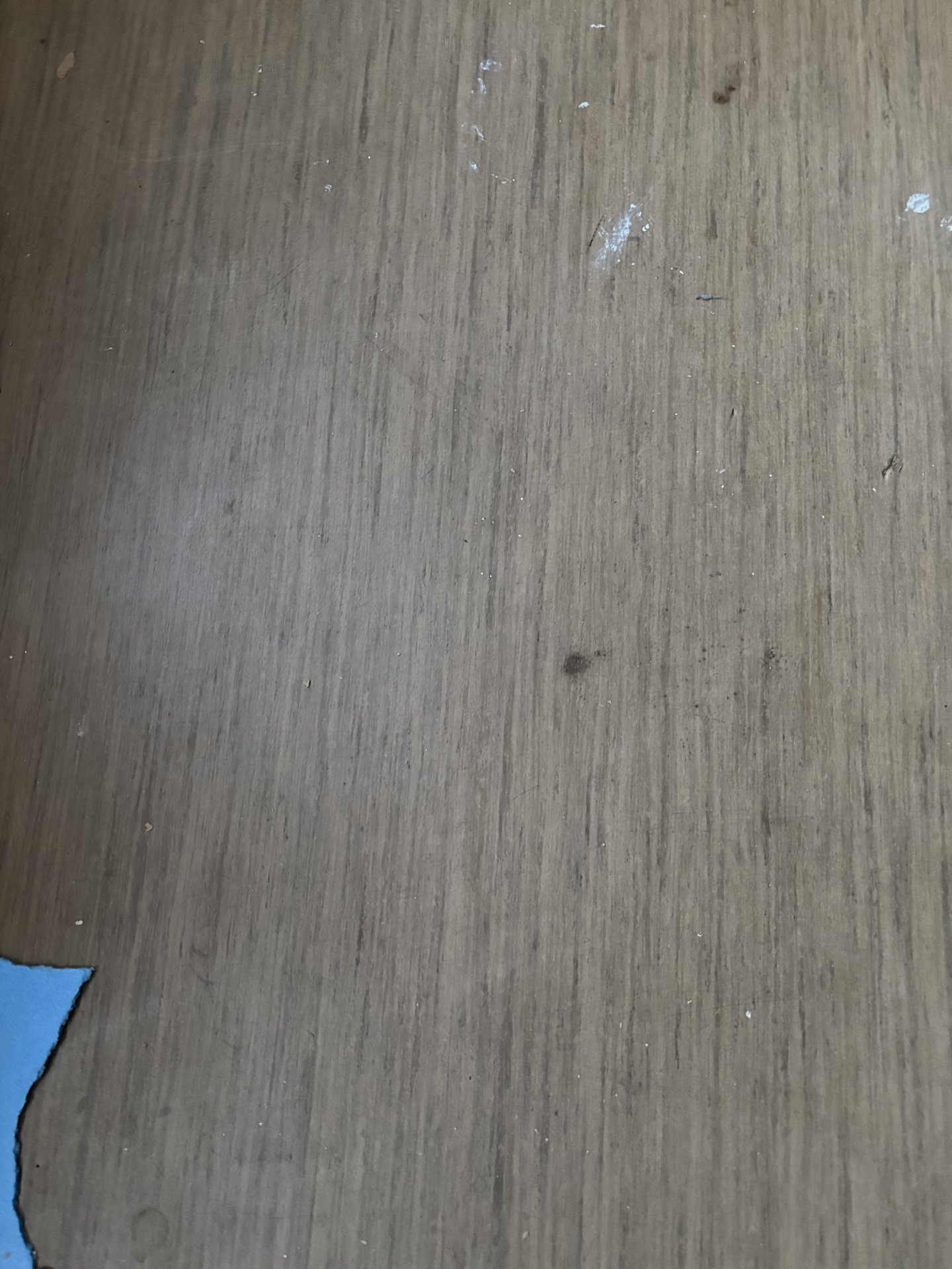

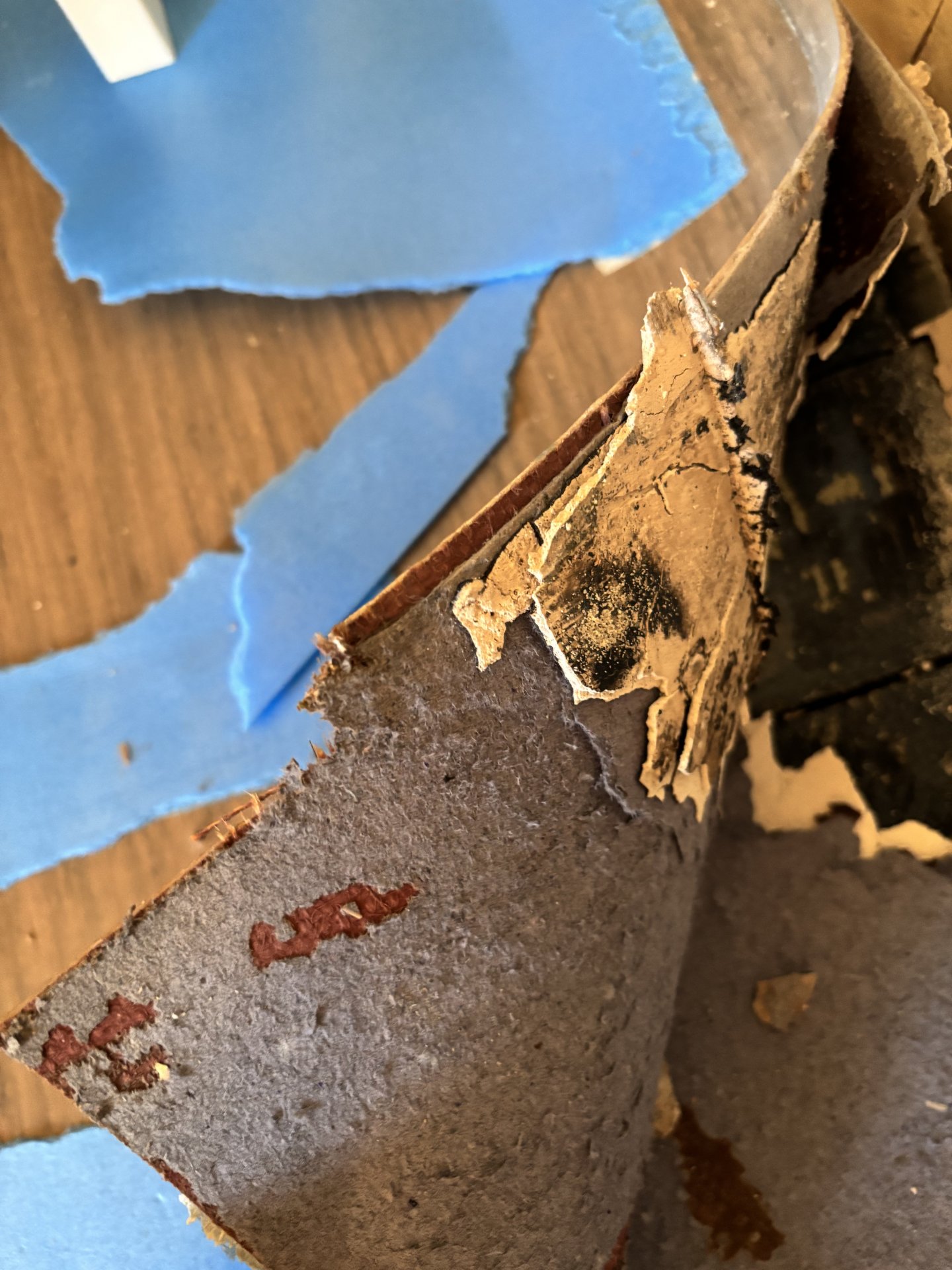

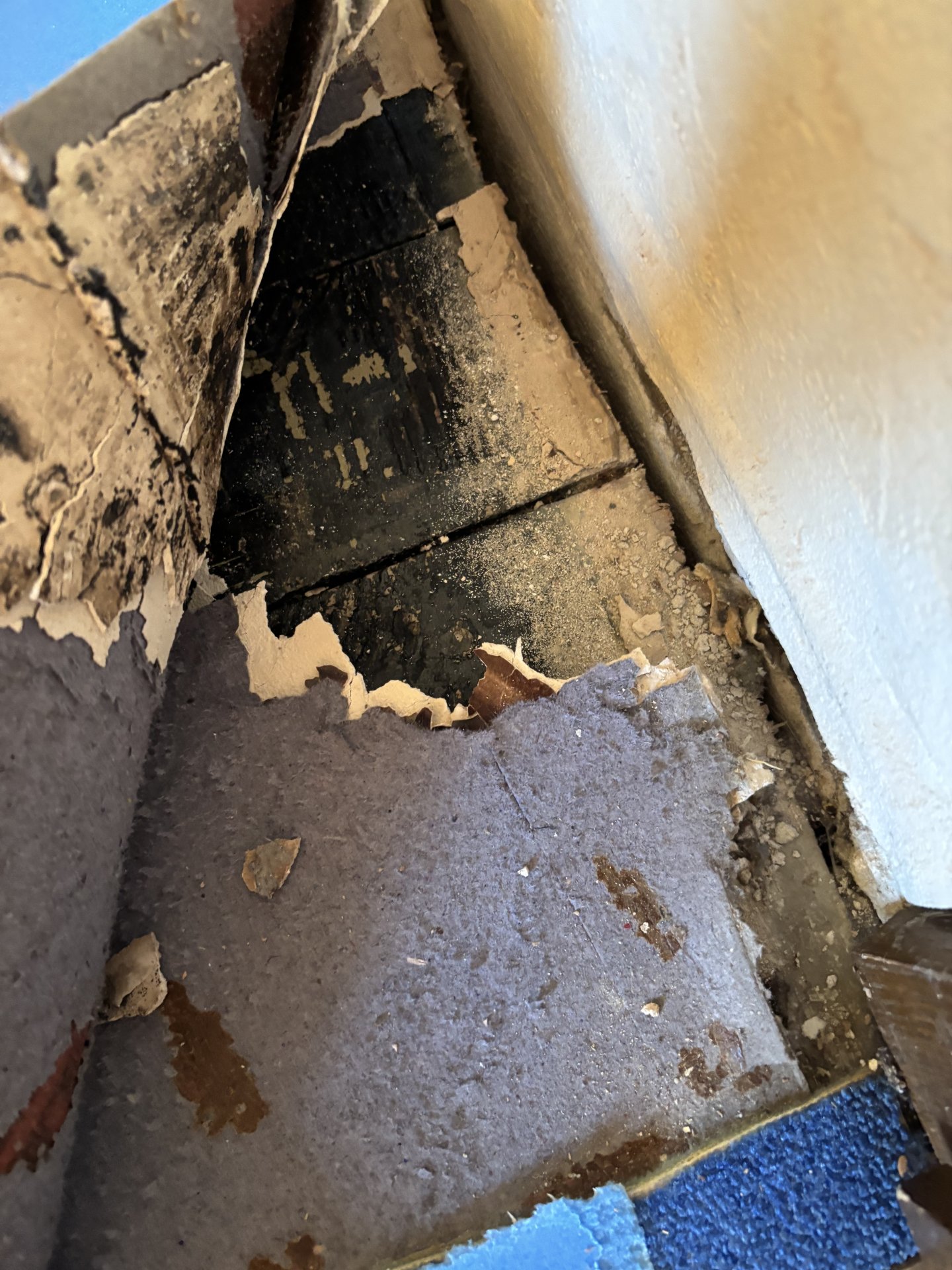

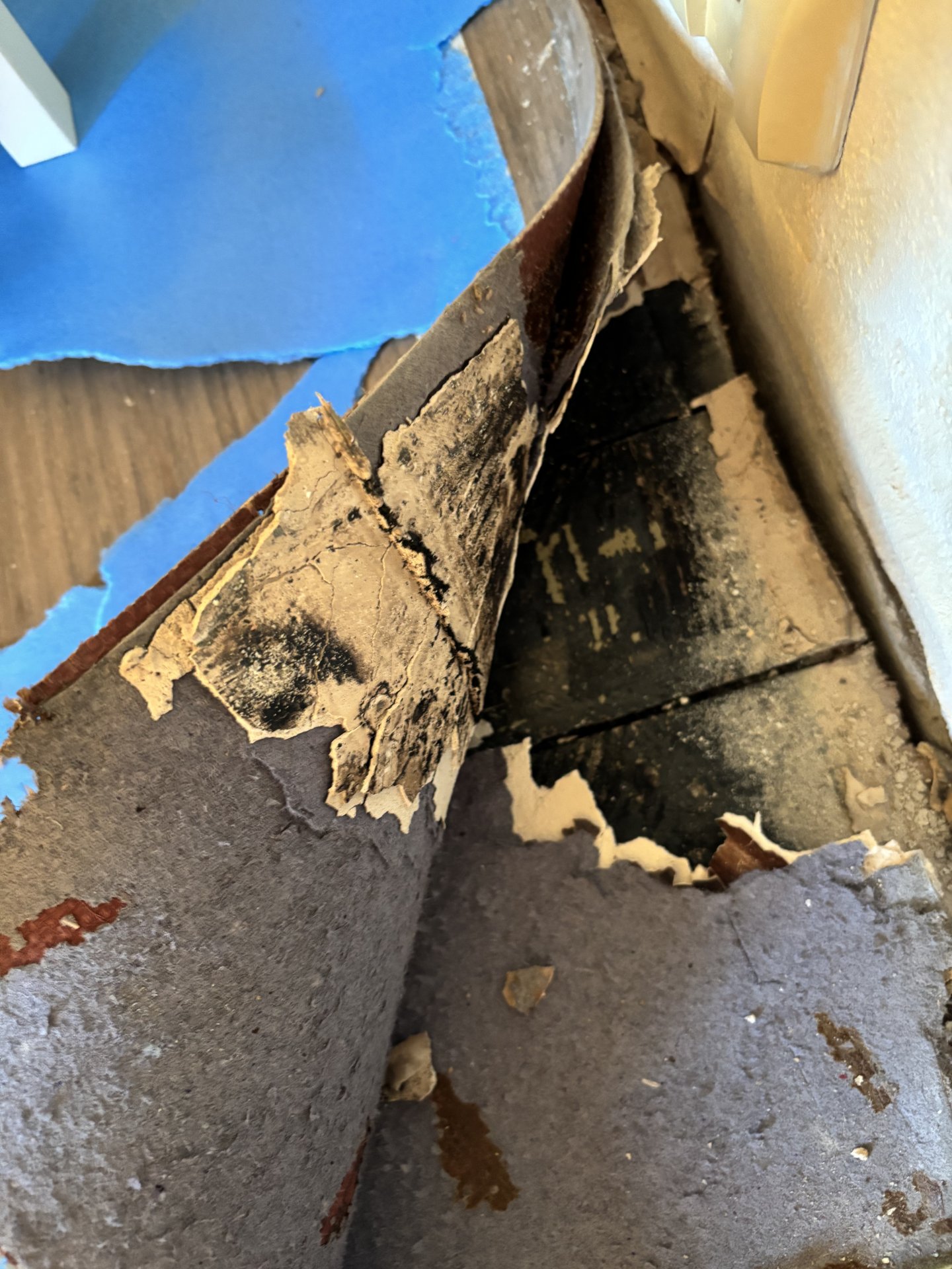

    Habe hier noch mal ein paar Bilder gemacht:

    solange du keine REM-Bilder zu sehen sind kann keiner was sagen.
    Mache eine Test oder behandle es so als wäre es Asbest mit den entsprechenden Sicherungsmaßnahmen und Schutzausrüstung die in den TGRS beschreiben sind oder lasse es von einer Fachfirma entsorgen.

    Allein die schwarzen Klebstoffreste sagen ganz klar:
    Vernünftigen Atemschutz verwenden! du kannst hier höchstwahrscheinlich Aromatische Kohlenwasserstoffe, die ausdünsten. Ziehe daher nicht nur mit Staubfilter P3, sondern auch Aktivkohlefilter gegen organische Lösungsmittel in deine Schutzmaske.
    Und ja: Flexible Bodenbeläge aus der grauen Vorzeit sollte man immer als Asbestös betrachten was die eigene Sicherheit angeht.

    Zur Info, bei mir im lokalen Labor für sowas kostet der Test ca 100€ - das ist für wenige verdächtige Substanzen also überschaubar und geht in den Kosten von Sanierungsmaßnahmen unter.
    Übrigens inkl vorab Beratung durch den Sachverständigen welche Materialien man bei welchem Vorhaben testen lassen sollte.
    Der freut sich immer ehrlich über private Anfragen.
