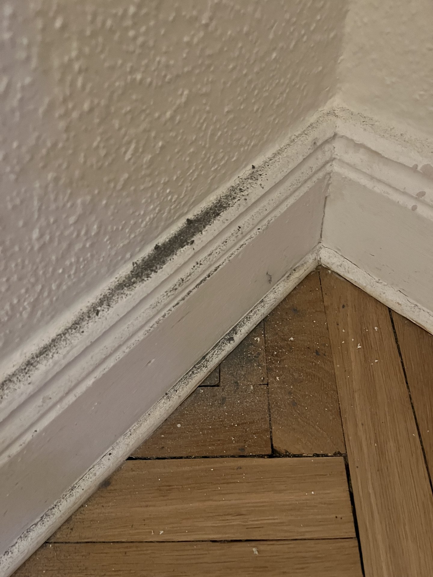

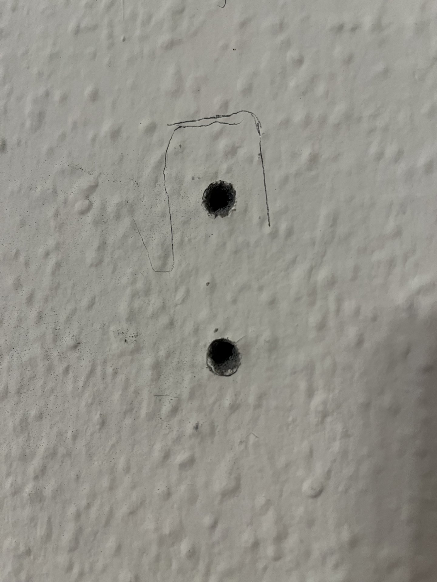

    wir wohnen in einem Altbau von ca. 1910. Heute wollte ich ein Regal an der Wand befestigen und habe dafür zwei Löcher gebohrt. Die Wand ist ca. 9cm dick und teilt das Wohn- vom Esszimmer ab. Beim Probe-Klopfen klang sie „halbfest“ - also nicht massiv wie die Außenwände aus Ziegeln, aber auch nicht hohl wie einige Gipskartonwände in anderen Räumen.
    Beim Bohren bin ich mit dem Bohrer auch recht leicht vorangekommen. Als mir aber dunkelgraues Bohrmehl entgegenkam, bin ich stutzig geworden, weil ich diese Farbe nicht erwartet hatte (s. Bilder).
    Kann das Asbest sein? Ich habe den Raum vorsorglich gleich verlassen und mache mir nun Sorgen.
    Anbei ein paar Fotos. Vielen Dank für jede Auskunft!

    Könnte auch ein Bimsstein sein, Klarheit schaft nur ein Test

    Mit welchen Farben rechnest du denn?
    Übliche Baustoffe für Wände können Staub in allen erdenklichen Farben produzieren, von Ziegelrot über Zementgrau, weiß (KS), gelb (wenn gelber Sand zum mauern verwendet wurde) bis hin zu schwarz, wenn Schlacke in den Steinen ist.
    Bei uns hier (Hohlblocksteine aus den 60ern) ist der Bohrstaub quasi immer schwarz bis dunkelgrau.

    Das ist doch ein über hundert Jahre altes Haus, da wurde doch kein Asbest verwendet.

    Was für Drogen nehmt ihr das gefühlt jeder 2. mit Asbest hier aufschlägt?
    Das Haus ist von 1900 und damals wurde kein Asbest verbaut. Das ist ganz normaler Bohrstaub. Schönes Parkett kann ich nur sagen. Glückwunsch.

    Kesselasche wurde zu der Zeit auch häufig mit verarbeitet. Der Bohrstaub daraus ist auch als sehr bedenklich zu beachten.....
