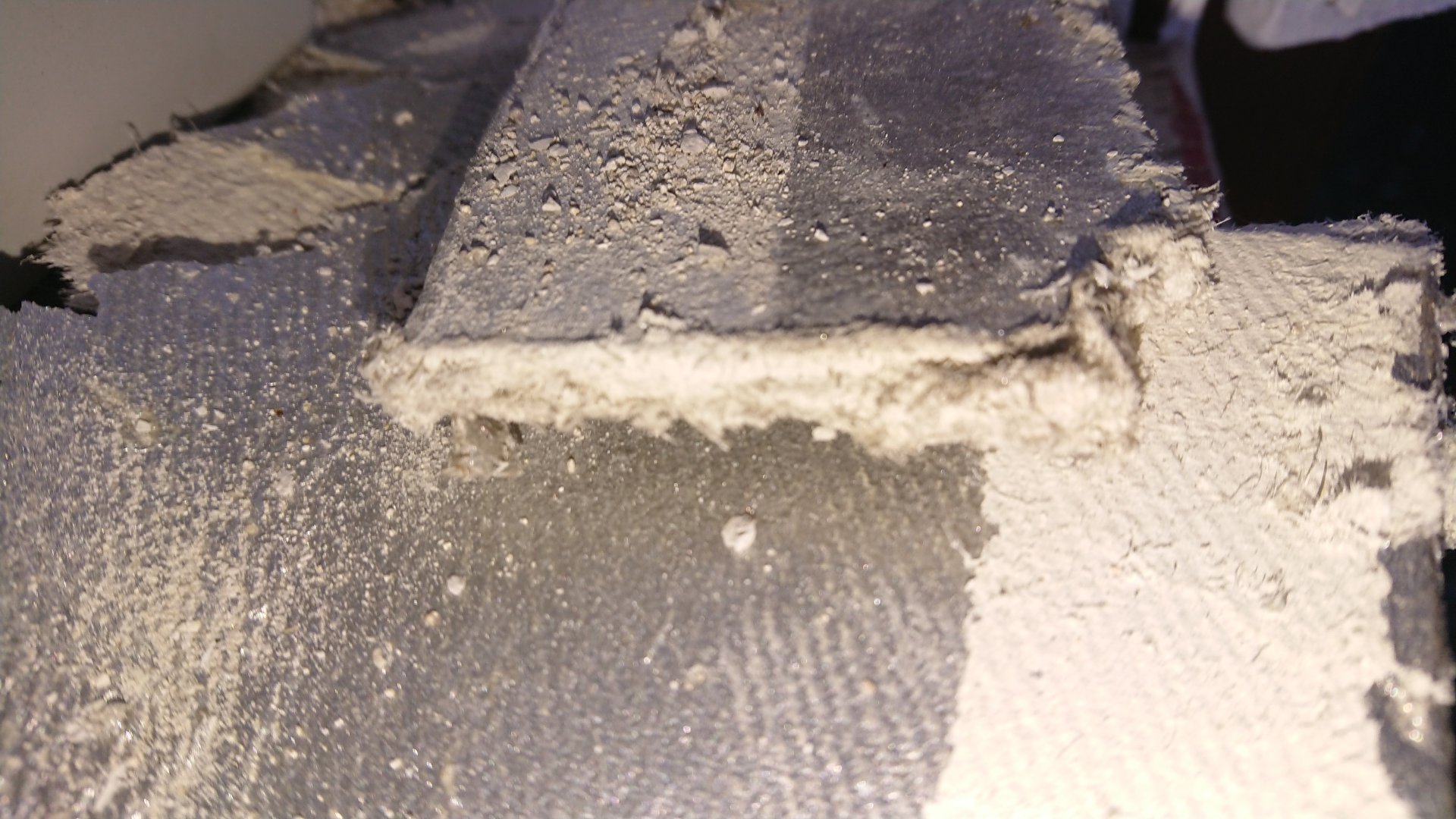

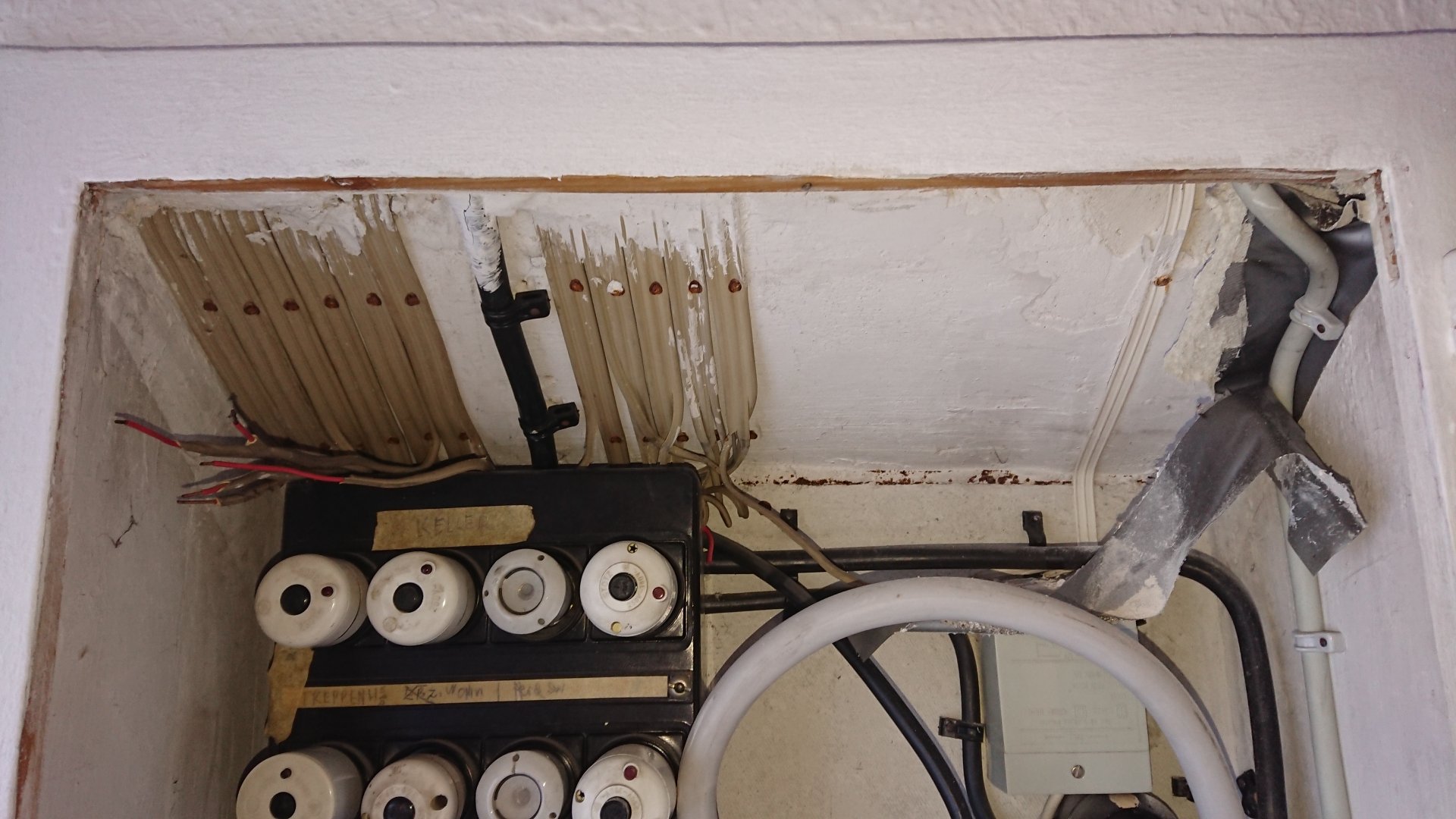

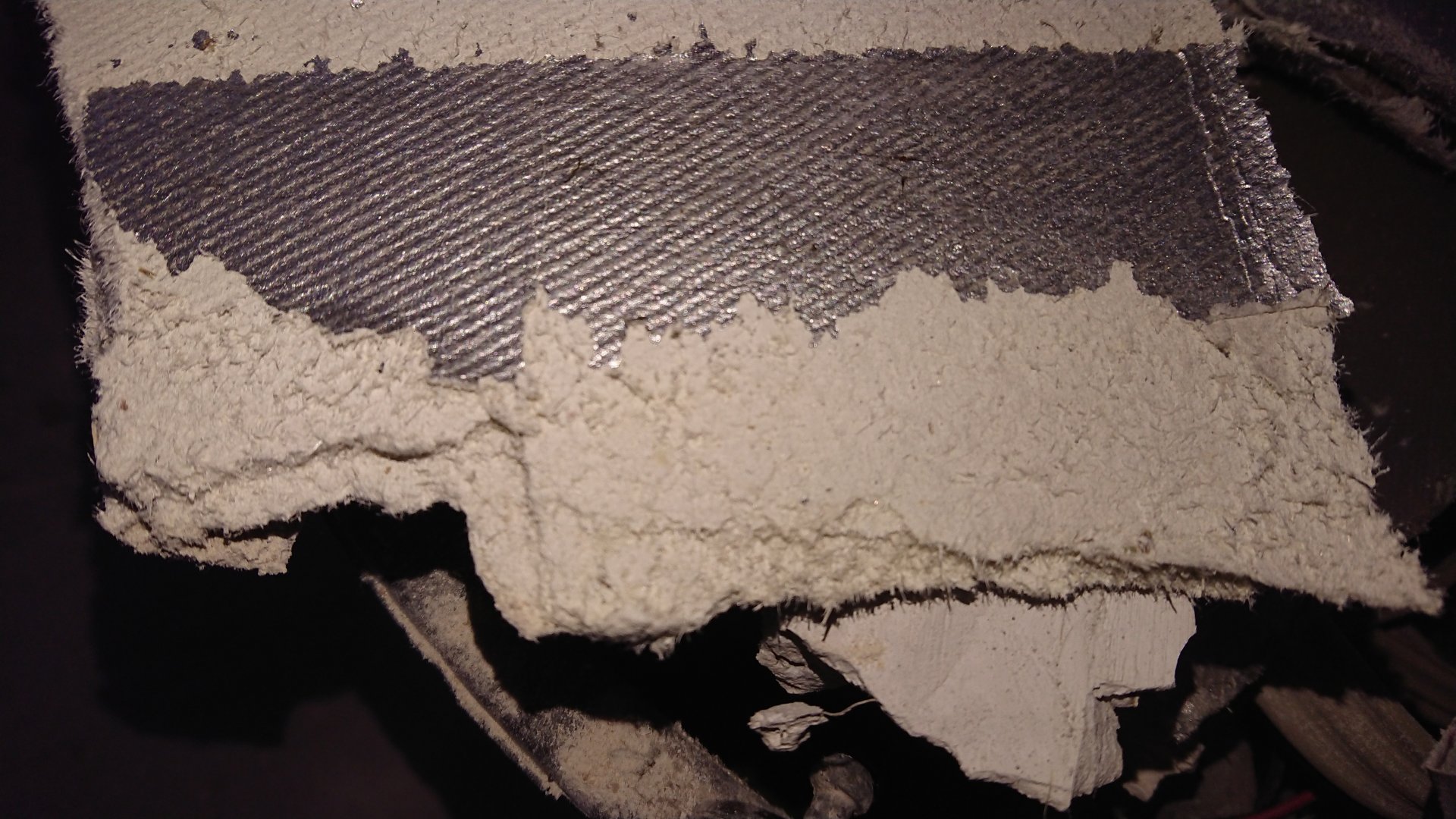

    Hallo liebe Sanierer,
    in einer Elektroverteilung von ca. 1965 wollte ich beherzt ein Stück Pappe oder ein weißes Brett rausreisen. Es brach leider schnell. Es war Gips, mit Fasern. Dahinter ganz sauber die Stegleitungen, siehe Foto. Der einzige Grund kann ja nur Brandschutz sein (obwohl es ja wiederrum keinen Sinn macht, die Stegleitung zu schützen, wenn der Sicherungskasten brennt ). Mauerwerk aus Stein, kein Holz.
    Also ich könnte jetzt fragen, ob das Asbest ist. Ich frage aber, ob das jemanden bekannt ist, das sowas überlicherweise 1960 in Elektroverteilungen eingebaut wurde oder eher nicht, reine statistische Erfahrungswerte.
    Evtl. schicke ich es ein, obwohl es jetzt eh zu spät ist, die Platte ist draußen. Ich kannte es nicht und möchte andere warnen!
    VG
    Bauibaui

    Ja, Asbestplatten wurden in den 60ern und auch später noch als feuerfester Isolierstoff in Elektroanlagen verbaut.
    Das, was Du da hast, sieht ganz nach dem Zeug aus, was ich als Stift damals mit dem Taschenmesser geritzt, gebrochen und zurechtgeschnitzt habe.

    Wenn Du da ein Stück abbrichst oder gar sägst, setzt Du mehr Fasern frei, als die Platte in ihrer ganzen Verweildauer bisher entlassen hat.
    Denke an die eine Faser, die bereits tödlich sein kann.
    Entweder alles an Ort und Stelle lassen oder das ganze Teil vorschriftsmäßig entsorgen.
    Stichwort: Schwachgebundenes Asbest
