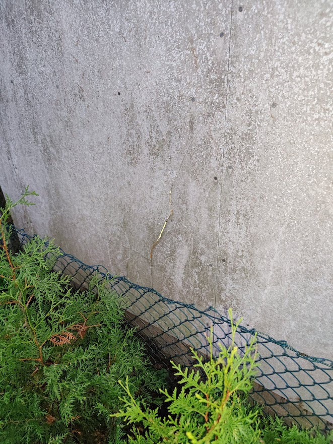

    Guten Morgen,
    ich liege momentan leider mit meinem Nachbarn im Rechtsstreit wg einer Wasserleitung, da er in diesem fall unterliegen wird, hat er aus rache mir über seinen Anwalt eine Aufforderung zukommen lassen geborstene Faserplatten an meiner Garagenrückwand zu ersetzen und fachgerecht zu entsorgen.
    Meine Garage grenzt an sein Grundstück und besteht aus Faserplatten.
    Die Faserplatten haben an einer Stelle einen Riss der durch gegenlehnen oder einen Ball entstanden ist.
    Nachdem ich ihm in den den Vergangenen Jahren mehrmals gefragt hatte ob das mit den Platten OK ist nun Folgendes:
    Er fordert mich nun auf, sie wegen der Verletzungsgefahr fachgerecht entsorgen zu lassen und zu ersetzen, da man davon ausgehen kann, dass es sich um Asbest handelt.
    Ich nehme auch an, dass es um Asbest geht aber ich scheue mich davor diese Platten nun großflächig auszubauen, da dies die Asbestbelastung der Garage und des Bodens dahinter erhöht (was er dann als nächsten Grund nehmen wird mich zu nerven).
    Meine Idee ist nun, die Platte von innen mit OSB zu stützen, mit einem Sauger im Anschlag die Platte von der Außenseite mit V2A Dachschrauben zu fixieren, dann sollte der Riss Stabilisert sein. Die fläche würde ich dann mit Asbest Versiegelungsfarbe behandeln.
    Wäre das eine Lösung?
    Mein Rechtsverständnis (das leider sehr Idealistisch ist) ist so, dass eine bloße Annahme es handele sich um Asbest hier nicht ausreicht, muss er mir das nicht beweisen?
    Und selbst wenn, ist die von mir erdachte Maßnahme doch ausreichend oder, da sie die Unmittelbare Belastung erstmal in Grenzen hält. Mittelfristig möchte ich die Garage gegen einen Holzbau ersetzen, da das Ständerwerk seine Besten Tage hinter sich hat aber dafür reichen die Finanziellen Mittel zur Zeit nicht.

    Sein Argument ist ja erstmal die Verletzungsgefahr, die du beseitigen sollst. Da ist erstmal egal ob das Asbest oder sonst irgendwas ist.
    Wie du das machst ist dir überlassen.
    Er hofft, dass du die Platten tauschen und entsorgen lassen musst um dich zu ärgern. Das was du schreibst ist zwar vielleicht möglich, aber auf keinen Fall rechtlich richtig. Asbest darf nicht bearbeitet werden. Versiegelt soweit ich weiß nur unter bestimmten Bedingungen. Eingepackt auch nicht.
    Erstmal wäre zu klären, ob es wirklich eine Verletzungsgefahr gibt. Wenn ja, wird dir rechtlich sauber nur der fachgerechte Rückbau bleiben.
    Verstöße gegen den fachgerechten Umgang mit Asbest, insbesondere wenn vorsätzlich (da bekannt), sind kein Pappenstiel und das wird dann sein nächster Schritt sein. Ist dann sogar Strafrecht und nicht mehr Zivilrecht.

    anbei noch ein Bild vom jetzigen Zustand und der akuten Gefahrenlage.
    LG
    Nils

    Ich würde da nicht nachgeben. Da mit Verletzungsgefahr zu argumentieren finde ich nicht haltbar.

    jaja, die lieben nachbarn... verletzungsgefahr ist imho nicht gegeben. das würde ich ihm mitteilen. wenn du jetzt in aktionismus verfällst, dann beförderst du die ganze sache u.u. noch. lass ihn doch erstmal seine bedenken konkret formulieren. so wie ich das verstehe, steht hier eine nebulöse aussage zu einer möglichen verletzungsgefahr im raum, welche du ja wahrscheinlich nicht teilst, oder? so what?

    naja du wolltest doch wissen ob dein Ansatz mit von ihnen hinterfüttern machbar ist.
    Falls kein Asbest klar kein thema. Damit wäre das Thema scharfkantig bzw Verletzungsrisiko erledigt.
    Oder auch beschichten oder verkleiden mit irgendwas wäre dann möglich.
    wenn Asbest dann kannst du nicht Ran und darfst auch nichts zuschmieren (rechtlich)
    Die defekte Platte gehört dann fachgerecht entsorgt und ersetzt (oder auch nicht ersetzt falls nicht nötig)
    die Platte ist defekt, dazu gibts doch keine Diskussion.
    deine Fragen waren ja eher rechtlicher Natur nicht praktischer.
    Und du siehst du kannst rechtlich das richtige Vorgehen nicht entscheiden wenn du keine Materialprobe hast und genau weißt womit du es zu tun hast . Kannst also nur davon ausgehen dass es Asbest enthält und somit bleibt die fachgerechte Entsorgung der defekten Platte
    Persönlich würd ich da gar nix machen.
