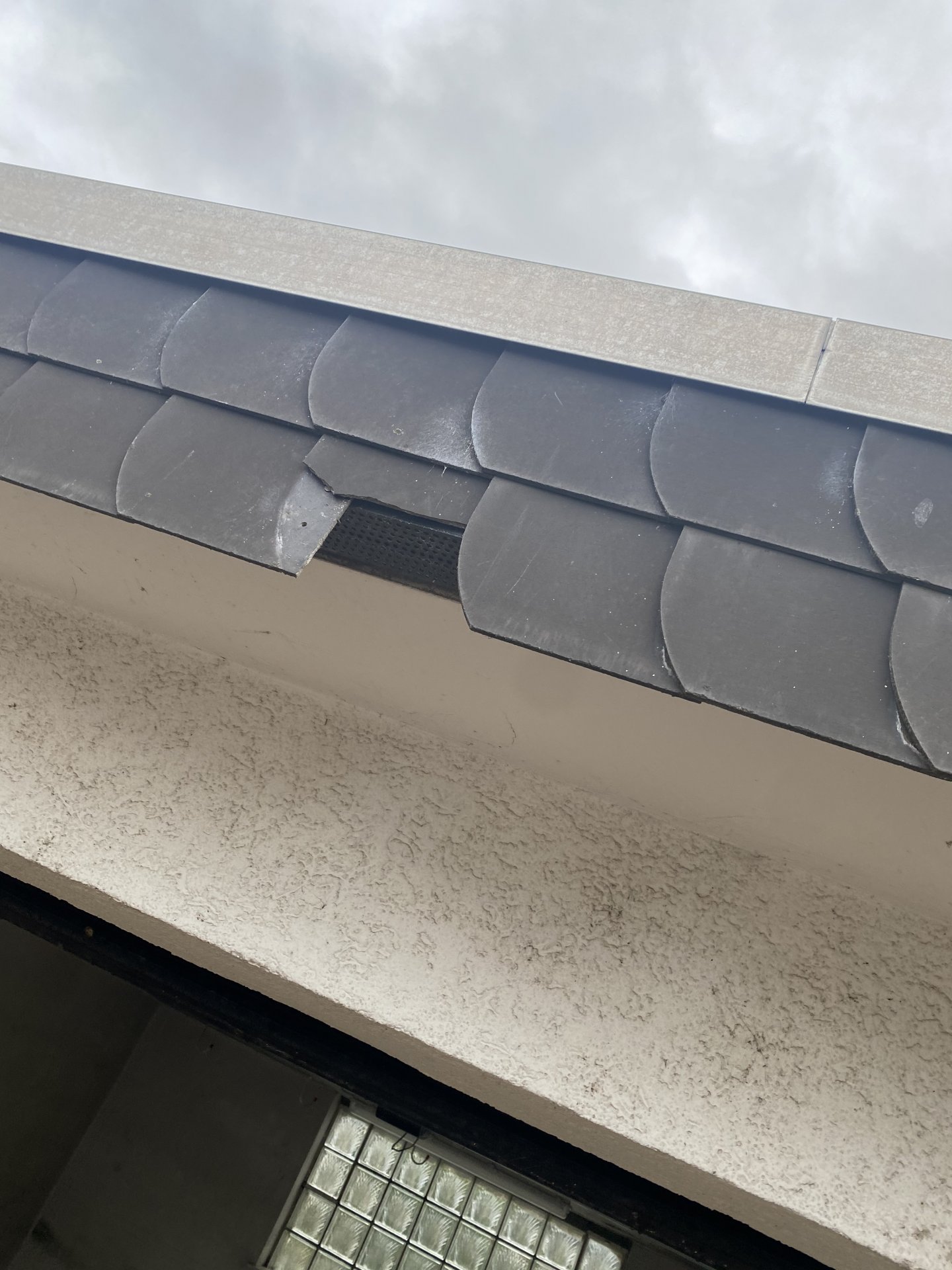

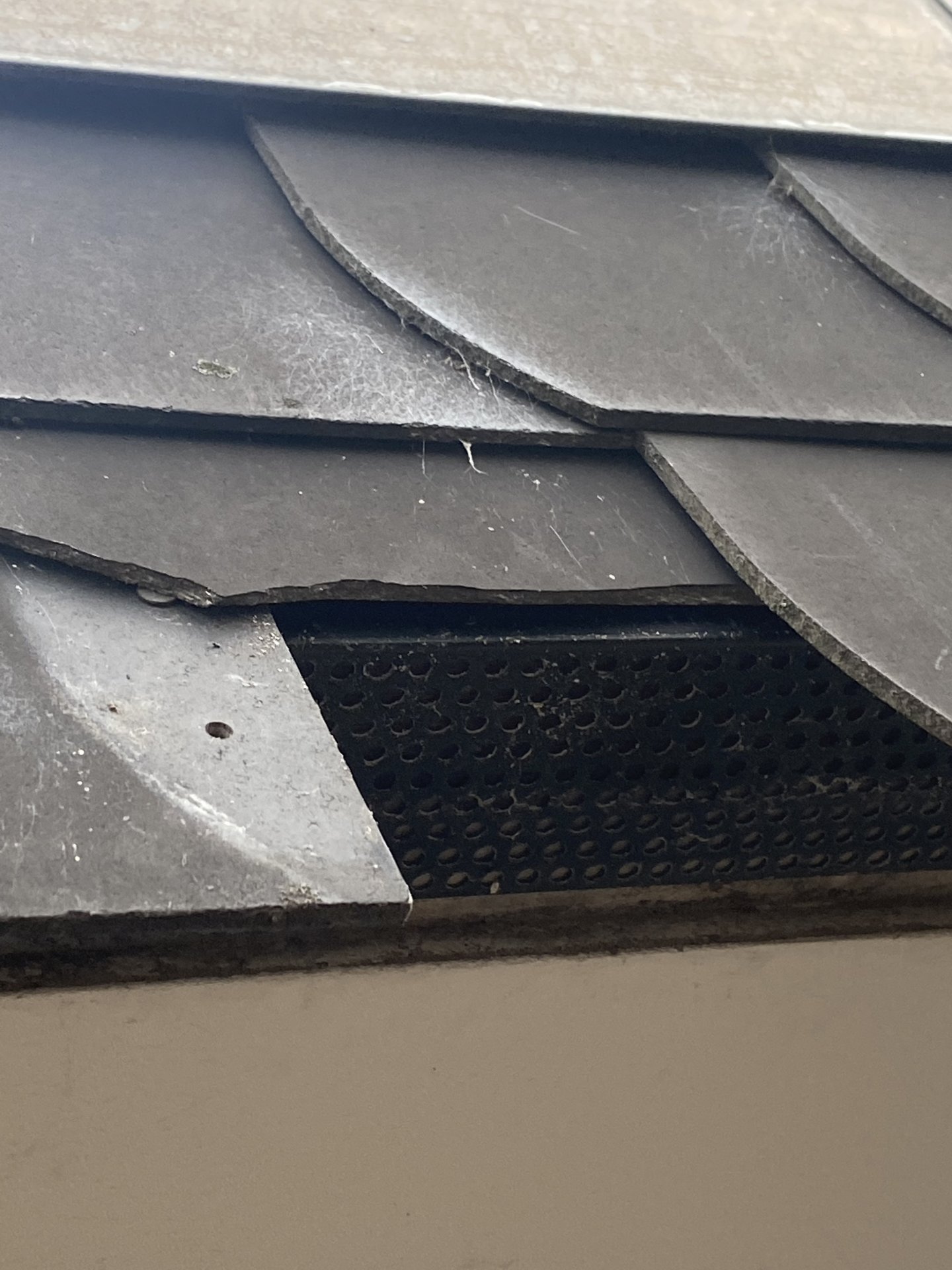

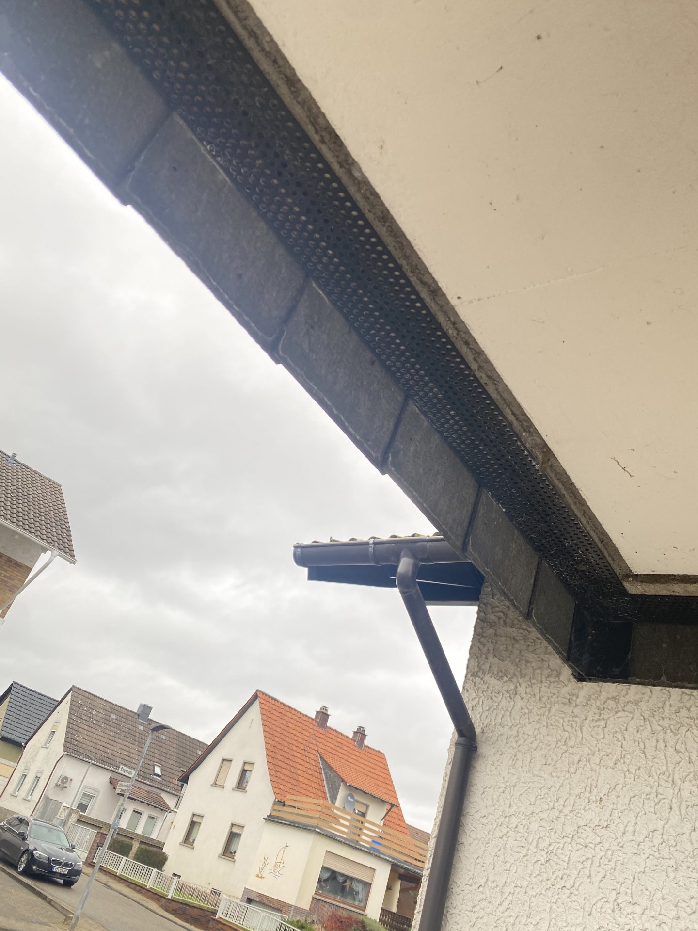

    89FEC834-4BFB-4923-9369-D4CB5EBCEAF8.jpeg B95C282A-4433-4FEA-BAC5-403D88F3A95E.jpeg Hallo, ich bin neu hier und möchte direkt eine Frage stellen.
    Ich beabsichtige ein Zweifamilienhaus BJ1979 zu kaufen.
    Das Haus wurde teilweise mit angeblichen Schieferplatten versehen. Allerdings sehen diese Platten etwas verdächtig aus, daher wollte ich mal nachfragen, ob ihr euch damit auskennt.
    Bilder hänge ich gerne an. Was meint ihr? Denkt ihr, dass das Kunstschieferplatten mit Asbest sind? Freue mich über eure Antworten. CB05A92B-6A27-48FD-A61A-89724EEA4E28.jpeg

    Ich bin mir ziemlich sicher, dass das Kunstschiefer ist. Ob asbesthaltig, lässt sich per Augenschein nicht feststellen. Das Zeug ist auf jeden Fall verdächtig. Bevor dadran Arbeiten ausgeführt werden, lass eine Probe analysieren.

    Falls asbesthaltig, dann fest gebunden. Und aussen. Die Aufwände bei der Entfernung halten sich in Grenzen. Die Arbeit gehört trotzdem in die Hände eines zertifizierten Fachbetriebs. Und die hellgrauen Platten oben sind auch verdächtig.

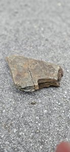

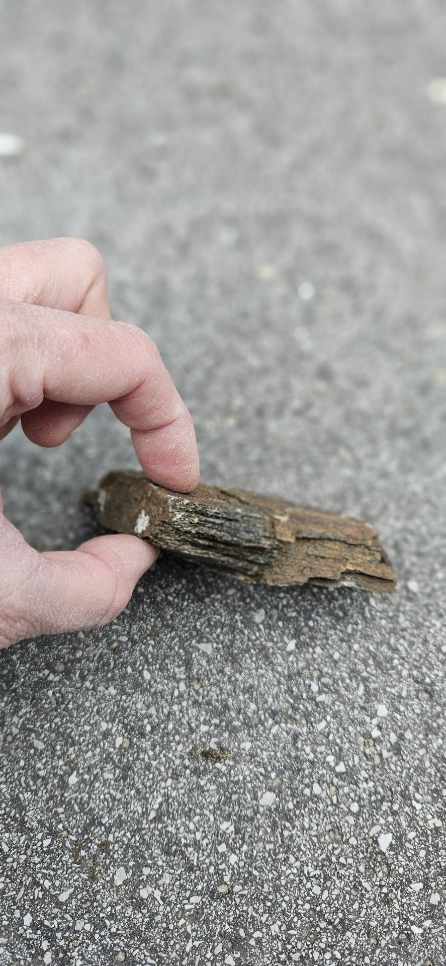

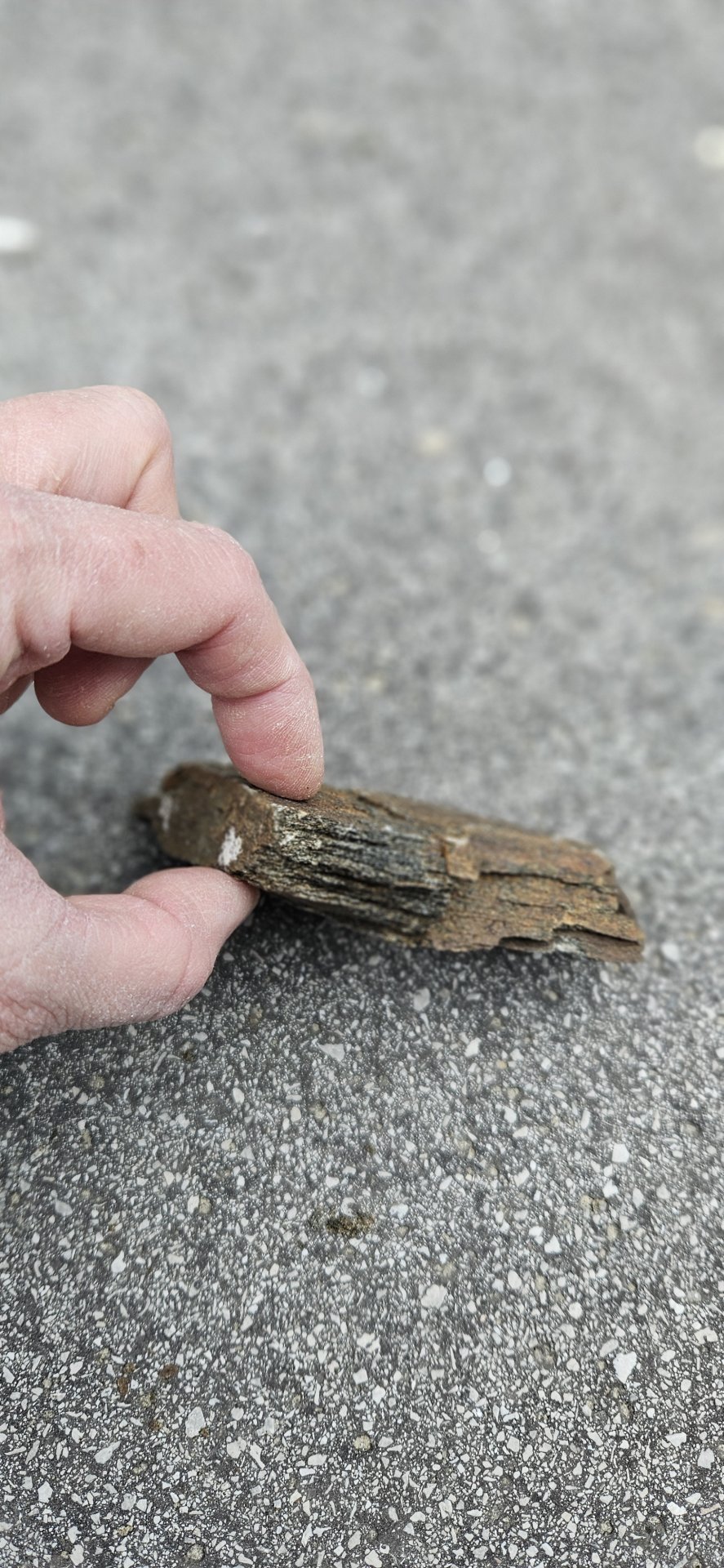

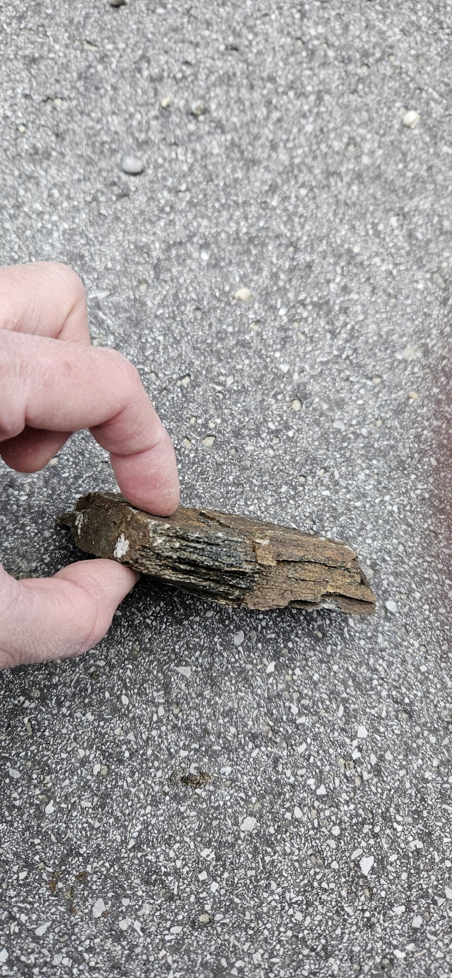

    Das Thema ist zwar schon alt, aber ich habe eine ähnliche Frage
    Einen schönen guten Abend!

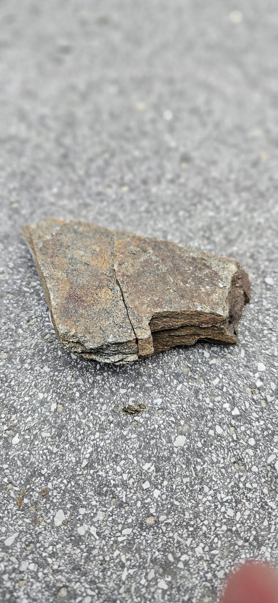

    Bei uns im Hof sind gestern solche Steine (?) gelegen, die dort definitiv nicht hingehören, sondern so aussehen, als wären sie von einer größeren zerschlagenen Platte abgelöst worden.
    Liegen in verschiedenen Größen da.

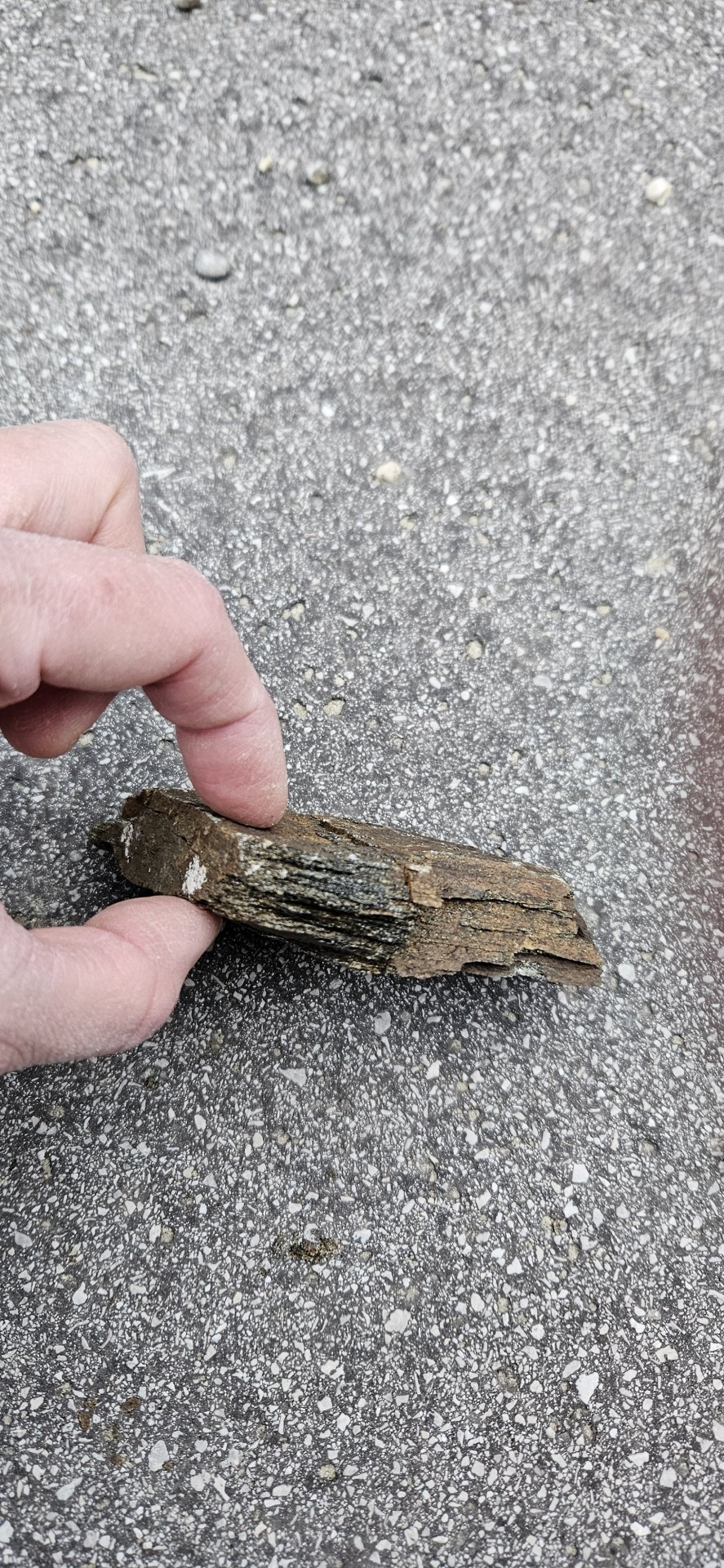

    Mohshärte 3-4 würde ich sagen, vom Aussehen Sedimentartig (schichtartiger Aufbau). Schon hart, aber prinzipiell brechbar mit bloßer Hand.
    Ich frage deshalb, weil meine Kinder Teile davon in die Hand genommen und ein Stein dabei gebrochen ist: kann es sich hierbei um Kunstschiefer handeln? Der war früher ja mit Asbest versetzt.....
    Bzw. hat jemand eine Idee, was das sein könnte und ob es überhaupt zum Bauen verwendet wurde?
    Sorry, falls ich im falschen Themenbereich gelandet bin....
    LG Moody

    "Kunstschiefer" .. oder richtig Faserzementplatten sind es nicht. Es ist auch kein Produkt das ich einem Dach- oder Fassadenmaterial zuordnen könnte.

    Das ähnelt sehr dem verwitterten Fels, den wir in unseren Baugruben finden.

    Was Normal sagt. Das sieht nach einem Tonschiefer aus, in Mitteldeutschland an jedem Hang zu finden.

    Ich danke euch für eure Antworten! Also eher harmlos? Tonschiefer ließe sich brechen mit etwas Druck? Und diese dünnen Schichten im Inneren wären auch typisch?

    Ja, total.
    Du kennst sicherlich Schieferplatten. Das ist das Endprodukt nach einigen Millionen Jahren geologischem Blätterteigwalzen.
    Was du da hast ist halt ein paar Millionen Jahre zu jung.

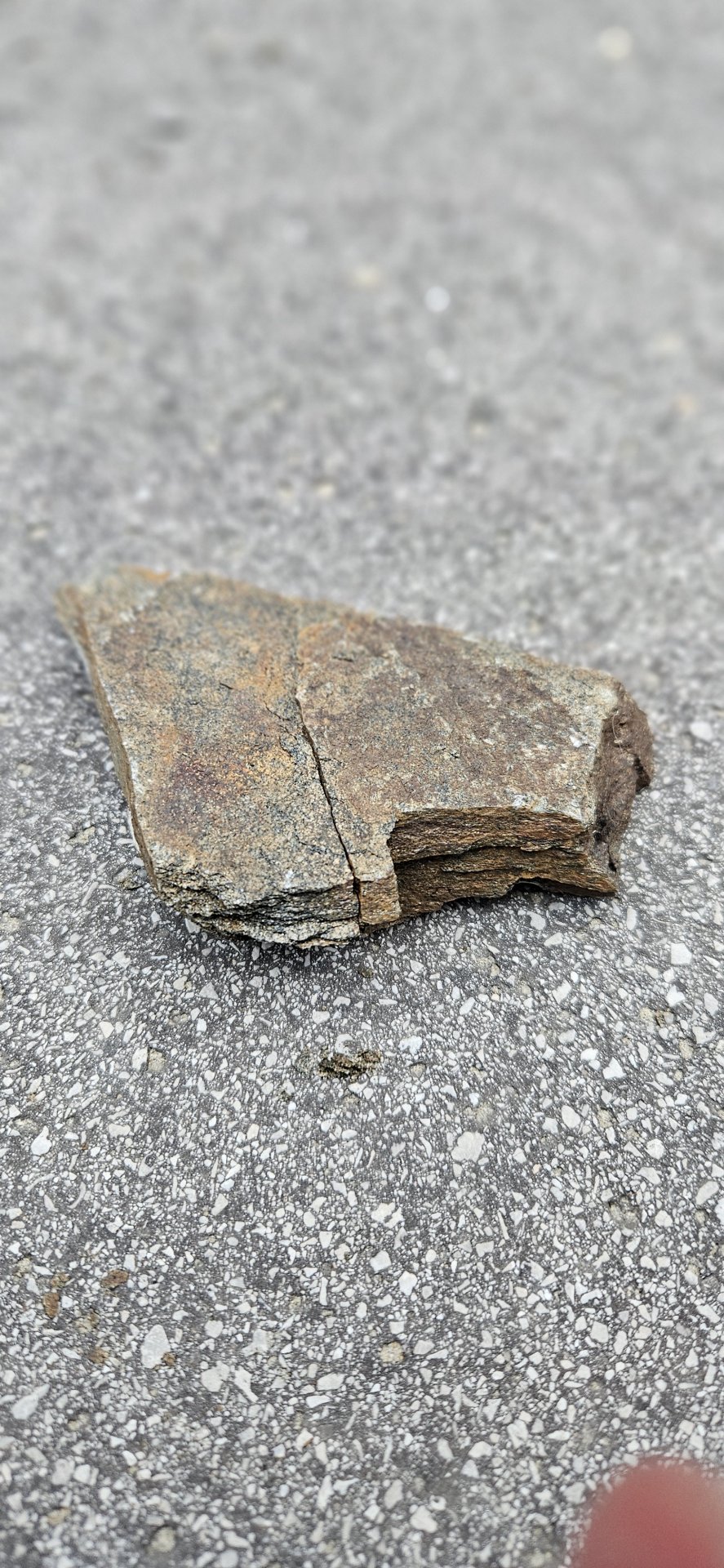

    ....es sieht nach einer Platte aus, die in vielen Stücke zerbrochen ist, also glatte Oberfläche wie auf Bild 1. Wäre das auch typisch für Tonschiefer?

    Steine dieser Art findet man von den Ardennen über Eifel/ Mosel , Sauerland und Wesergebiet bis zum Harz im Hangschutt......und darüber hinaus

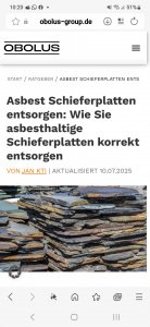

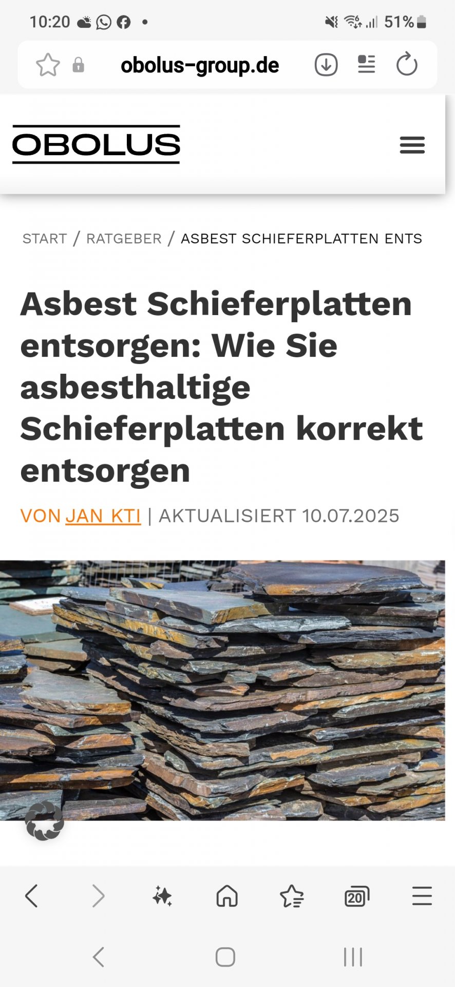

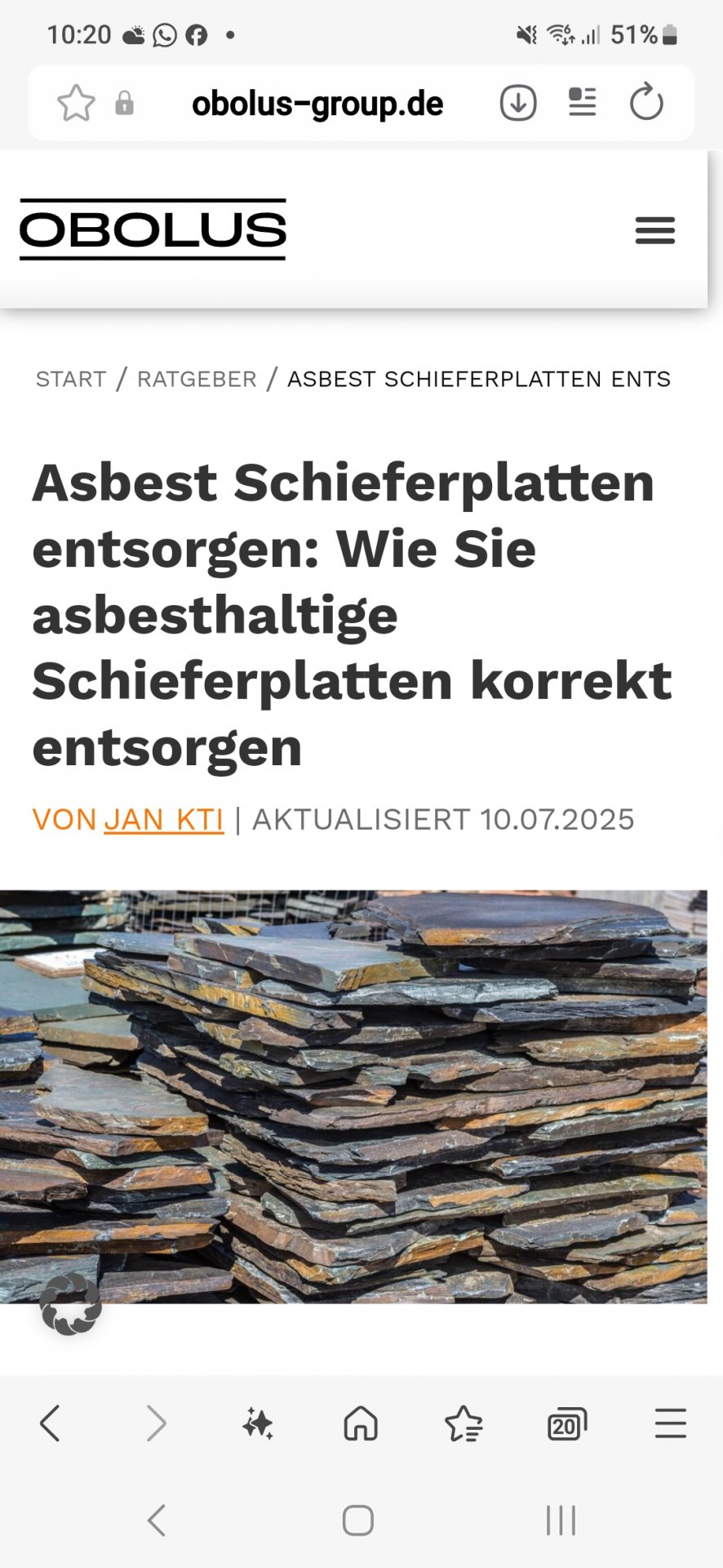

    Ich danke euch für eure fachkundigen Antworten:-) bin beruhigt und hab wieder was dazugelernt. Dieses Foto war der Ursprung meiner Beunruhigung, weil diese Platten denen, die ich gefunden habe, schon sehr ähneln

    Auf dem Foto sind keine asbesthaltigen Platten abgebildet. Und .. "asbesthaltige Schieferplatten" .. ist bestenfalls und wohlwollend formuliert ein Laienausdruck.

    @Hark ich dachte mir auch, dass das Foto vermutlich nicht zur Überschrift passt. Wollte nur nochmal sicherheitshalber nachfragen. :)
