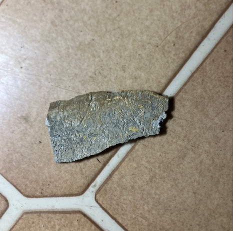

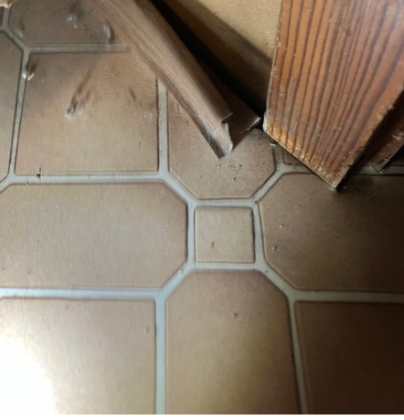

    Hallo, wir möchten ein altes Haus kaufen und ich möchte gerne vorab abschätzen, ob in bestimmten Bereichen eine Asbest-Belastung vorliegt, da in den Bereichen entkernt wird:
    Küchenboden:
    Irgendein PVC Boden.
    Wenn darunter kein schwarzer kleber ist, ist das Risiko eine Kontamination dann gering?
    upload_2026-3-9_21-12-40.png upload_2026-3-9_21-12-46.png (Ich denk das ist der Kleber. Es war unter dem Boden und ist recht hart und brüchig)

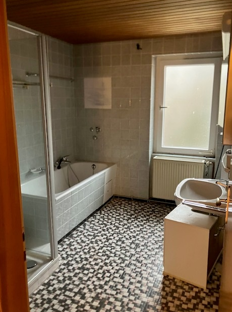

    Bad:
    Div. Fließen.
    upload_2026-3-9_21-12-21.png Fugen ist zT recht hart und bröselig upload_2026-3-9_21-12-29.png
    Eigentlich müsst ich eine Mischprobe erstellen von den Fließenklebern und ggf, der Fugenmasse im Bad und ggf. selbiges nochmal von dem Material unter dem Küchenboden.
    Wir würdet ihr am besten vorgehen?
    (Im Bad kann ich denke ich nicht wirklich eine Fließe abklöpfen um meine Probe zu nehmen. Lediglich ggf. Fugenmaterial.)

    Allgemeingültige Antwort? In allem was vor 1992 eingebaut wurde , kann man davon ausgehen, dass es asbesthaltig ist. Gewissheit gibt es nur über eine genaue Materialuntersuchung und dann reicht es nicht nur an der Oberfläche zu kratzen. Du wirst immer Asbest im Haus finden oder auch PAK . Wenn es dumm läuft auch mal Lindan und bei Fertighäusern gerne Formaldehyd in den Pressspannplatten.

    Von den zwei Sachen:
    PAK im Kleber und Asbest im PVC der Küche.
    Asbest in Fliesenkleber ist eher unrealistisch, zumal das Bad nicht nach 1990 aussieht, eher jünger.
