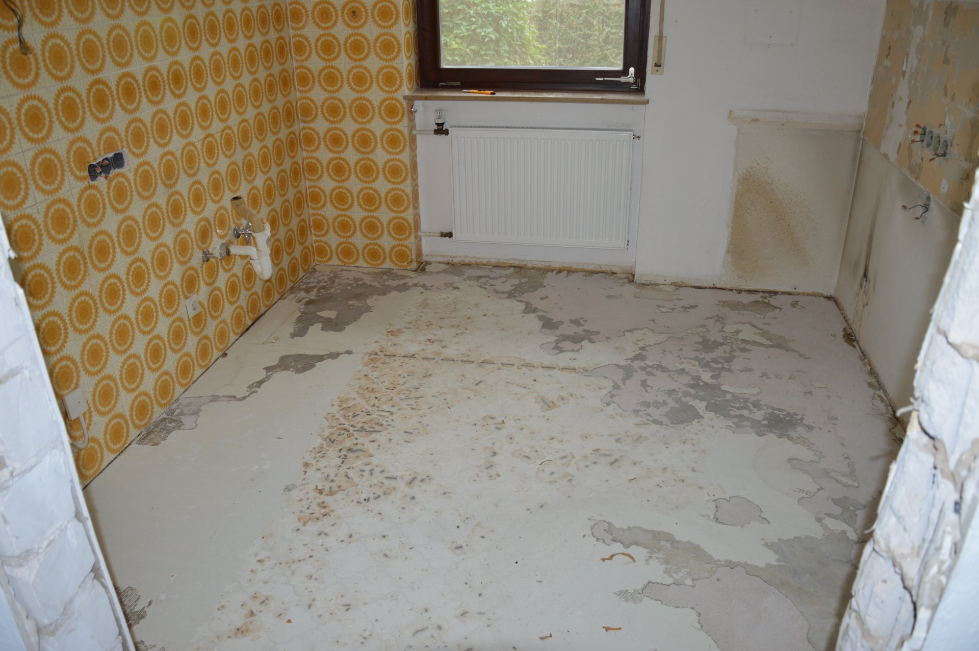

    Hallo ihr Lieben !
    Ich hoffe ihr könnt mir bei folgendem Problem weiterhelfen.
    Wir haben uns ein Haus Baujahr 1972 gekauft und sind derzeit beim modernisieren / sanieren.
    In der Küche ( 8 qm ) war ein PVC - Belag verlegt, der sich...nach "antesten" unseres Bodenlegers.....leicht entfernen lassen sollte. Da im Anschluß Vinyl verlegt werden soll und der Boden an einigen Stellen leicht eingerissen war sollten wir ihn entfernen. Gesagt, getan. Der Boden ließ sich in der Tat auch relativ leicht entfernen, allerdings mussten wir feststellen, dass er auf einen weiteren PVC-Belag verklebt war, der sich gleich fast komplett mitlöste. Zurück blieb eine bedruckte Pappschicht / Trägerschicht. In Unkenntnis der Lage wurde der PVC-Boden zusammen mit anderen Teppichen auf der Deponie entsorgt.
    Als ich im Internet nach einer Möglichkeit googelte, wie ich denn die Reste entfernen kann bin ich auf das Thema Cushion Vinyl gestossen. Mittlerweile gehen wir davon aus, dass es sich bei den Rückständen eben um dieses Cushion Vinyl handelt, dies wurde uns von einer Fachfirma anhand von uns gemachten Fotos bestätigt. Also Raum "gesperrt", Staubschutztüre angebracht.
    Nun zu meinen eigentlichen Fragen:
    1.) Ich würde den Raum gerne von einer Fachfirma reinigen und dekontaminieren lassen ( Boden abschleifen etc... ). Bisher habe ich lediglich ein Angebot erhalten, da es bei uns auf dem Land anscheinend eher schwierig ist eine solche Firma "beizubekommen". Der Angebotspreis für 8 qm Küche beträgt 6.900,- € ( Festpreis ). Dieser Preis erscheint mir auf den ersten Blick relativ hoch. Hat hier jemand Erfahrungswerte diesbezüglich ?
    2.) Wie komme ich an Adressen von Fachfirmen ? Über Google erhalte ich fast ausschließlich Adressen von Firmen, für die die Entfernung zu groß ist. Hat hier jemand einen Rat ?
    3.) Ein Handwerker meinte allen Ernstes "Ausgleichsmasse drüber, Thema erledigt.". Abgesehen davon ,dass es meines Wissens verboten ist......würde ich hiermit das schwach gebundene Asbestzeug in Kleberesten binden können ? Mittlerweile habe ich sowieso festgestellt, dass viele, viele Handwerker das Thema Asbest überhaupt nicht auf dem Schirm haben.
    4.) Welche Maßnahmen kann ich von meiner Seite aus zwischenzeitlich ergreifen ? Alle Räume gut durchlüften, wo möglich feucht auswischen, absaugen etc... ?
    Parallel zur Küche hatte ich damit begonnen, für den Badumbau die alte Wanne und Duschkabine sowie zwei gemauerte Podeste abzureissen. Diese Arbeiten habe ich erstmal eingestellt und schicke Proben des Fliesenklebers bzw. Mörtel und eine Staubprobe zur Untersuchung, da ich mittlerweile natürlich schon wirklich überall Asbest befürchte.
    Vielen Dank für eure Antworten !

    Als erstes mal eine Probe entnehmen (Maske); ins Labor einschicken und dann weiter planen.
    warum die fachfirma anhand von Fotos bestätigen kann ist klar oder ? :)

    Besten Dank für die Antwort !
    Ja, klar, das mit der Fachfirma dachte ich mir auch. So wie es aussieht habe ich wohl alternativ einen Schadstoffsaniereri, der nächste Woche sowieso in der Nähe ist und einfach mal kurz vorbeikommen würde und sich den Schlamasel vor Ort anschaut. Macht schon mal einen deutlich besseren Eindruck, auch vom persönlichen Gespräch her.
    Wo würdest die Probe entnehmen ? Direkt an dieser Pappschicht, die vom Belag übrig geblieben ist ?
    Dann wäre es noch echt super, wenn jemand einen Tipp hätte, wo ich mir Adressen von Fachfirmen besorgen könnte.
    Vielen Dank nochmal !

    Ja ich würde direkt den Staub oder die Verdächtigen stellen/teile in eine Tüte packen und ins Labor schicken. Gesunder Menschenverstand also vielleicht Geeignete Maske und Handschuhe nehmen
