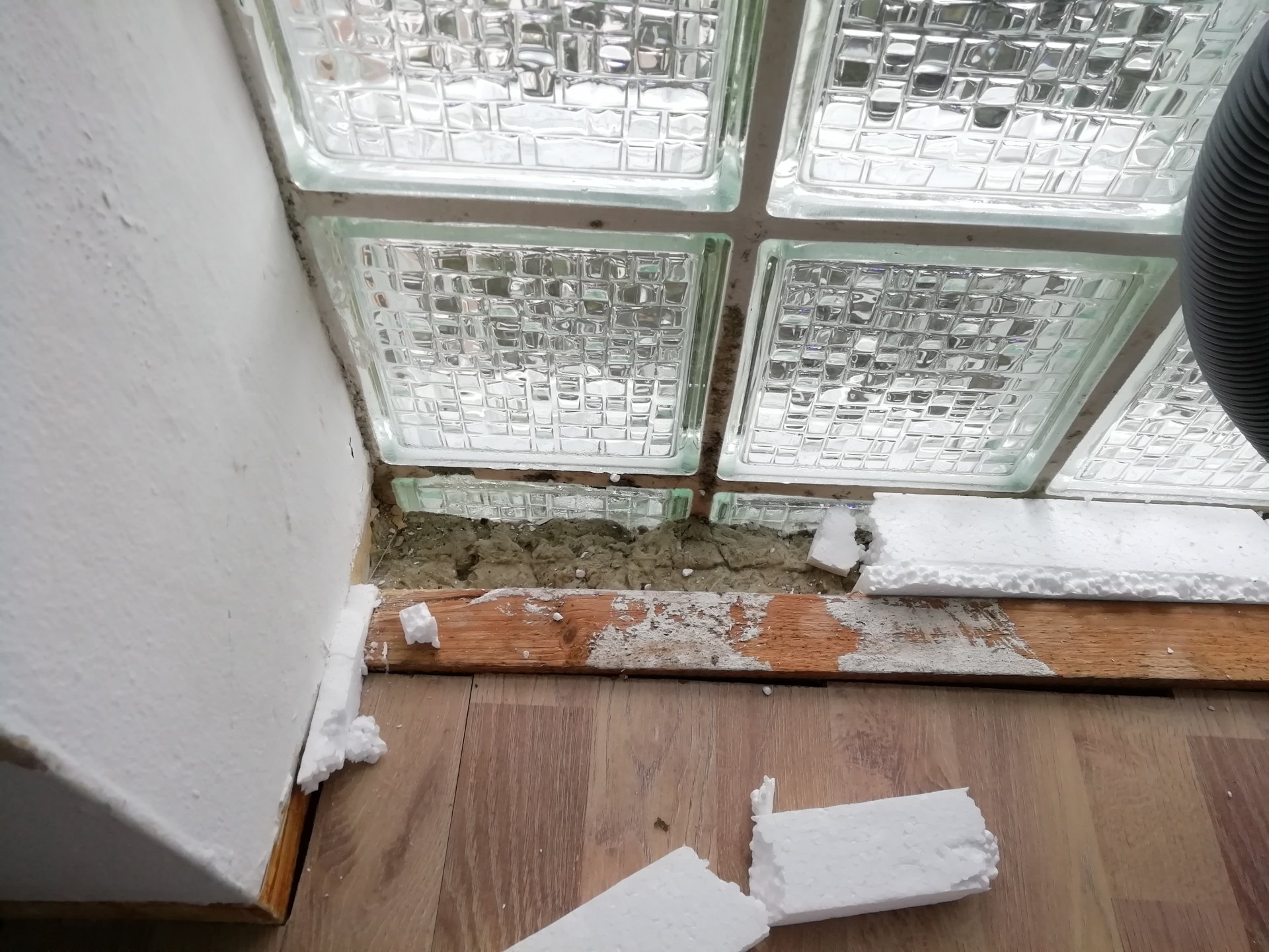

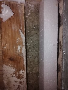

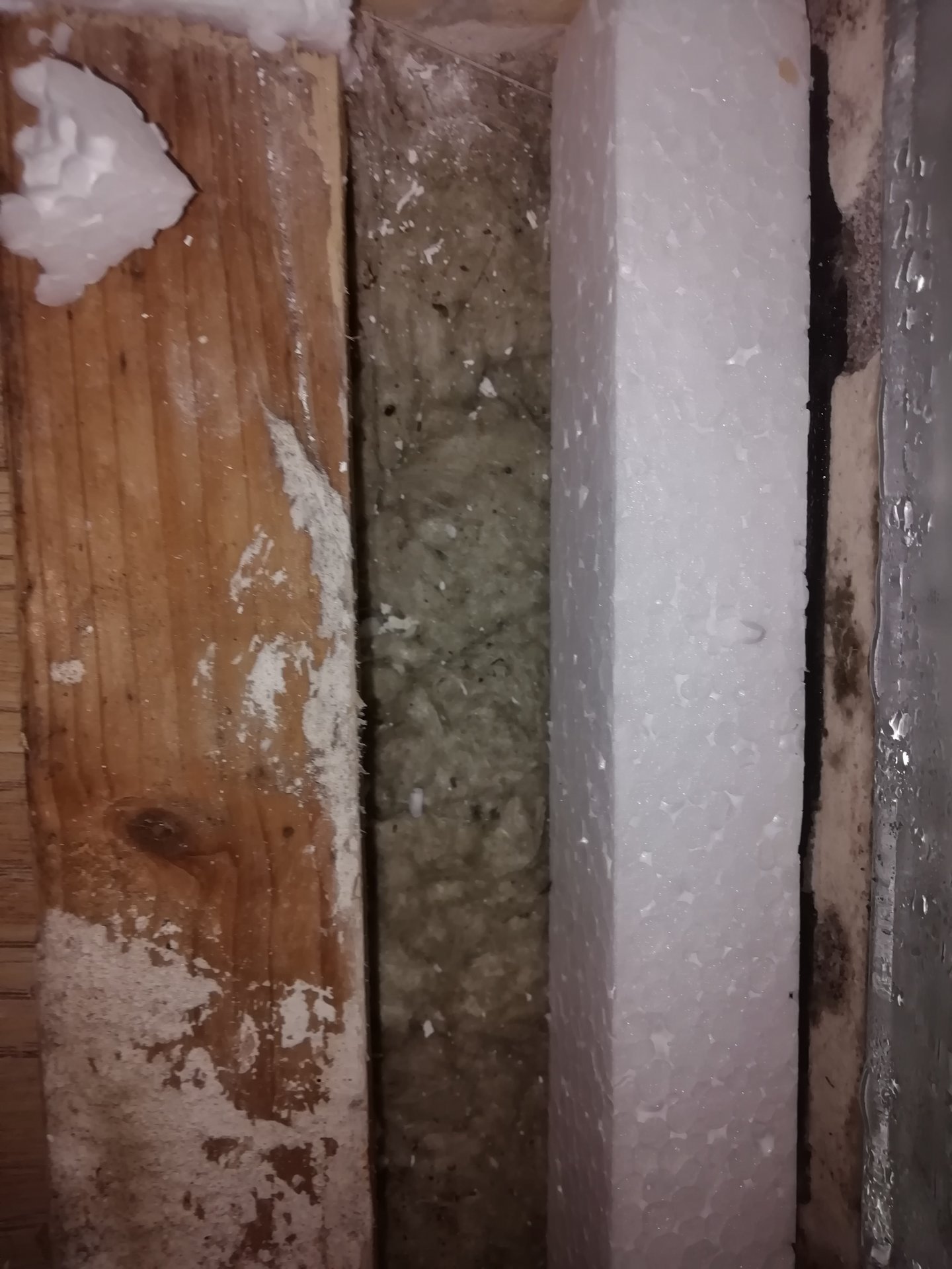

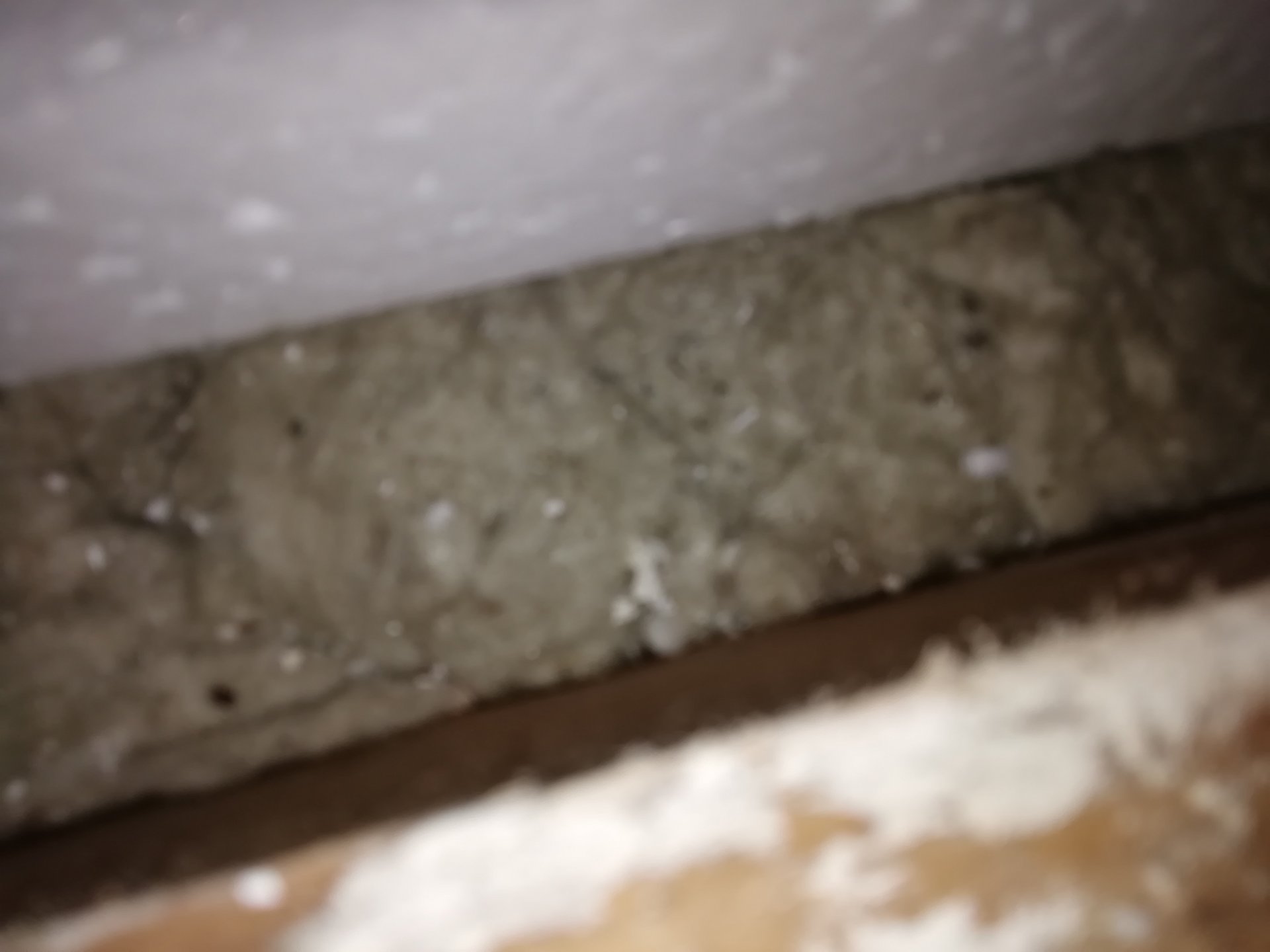

    Hallo Zusammen!

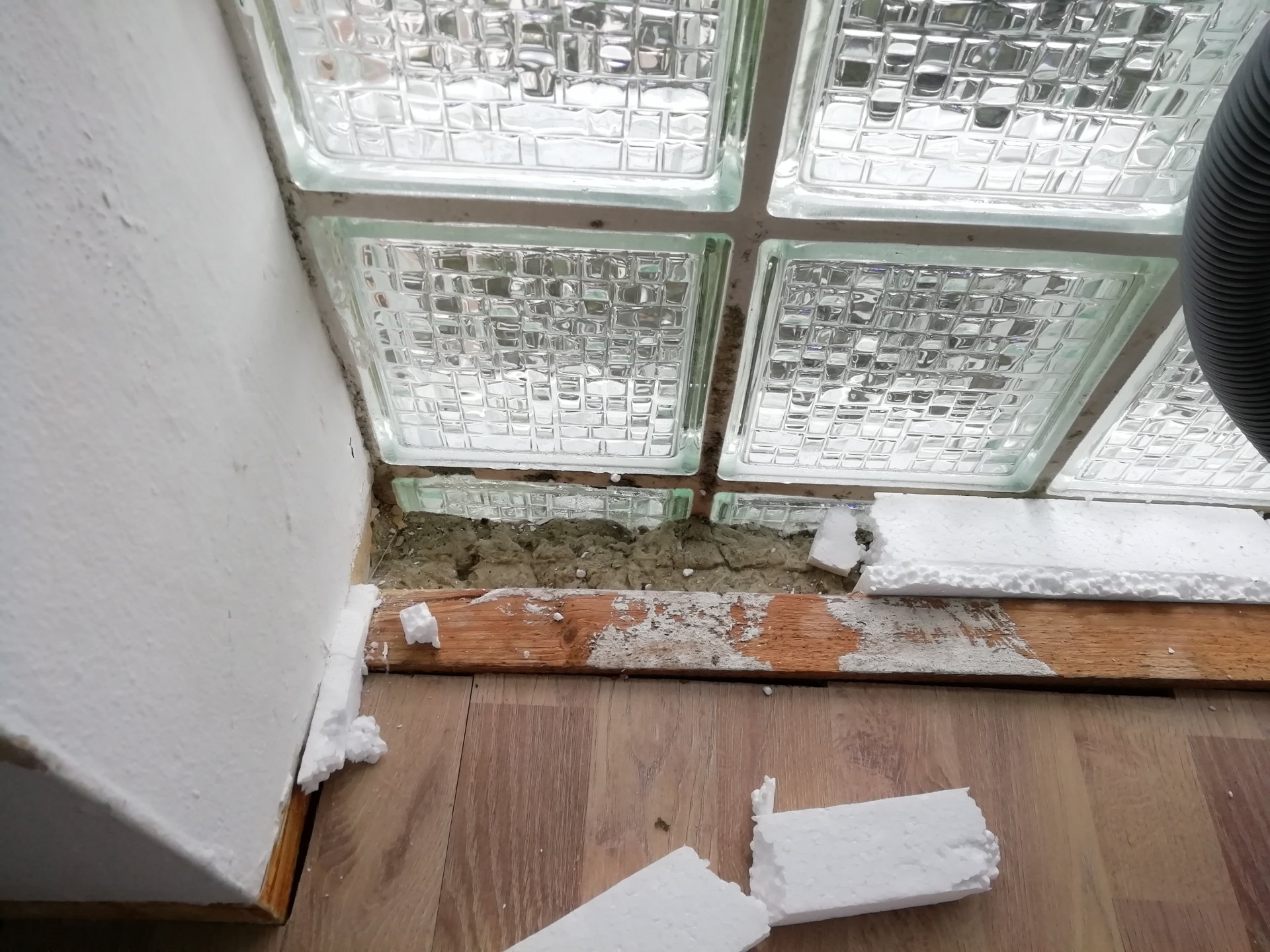

    Ich bin vor einigen Wochen zusammen mit meiner Freundin in eine neue Mietwohnung gezogen. Das Haus hat das Baujahr 1980.
    In der Speisekammer ist mir jetzt auf Bodenhöhe (Richtung Außenwand) diese gräuliche Wolle aufgefallen. Bilder sind angehängt.
    Der Vormieter meinte die war schon drin und mein Vermieter konnte mir nichts weiter dazu sagen - und konnte noch nicht vorbeikommen um sich das anzuschauen.
    Vielleicht kann ja einer von Euch, der schon einige Dämmungen gesehen hat mein Gemüt etwas beruhigen oder mir und meinem Vermieter zur Analyse raten.
    Vielen Dank und viele Grüße
    Vincento

    1. Vielleicht liegt das den Bildschirmeinstellungen meines Laptops, aber für mich sieht das eher grün aus.
    2. Der wievielte Beitrag mit Asbest-Phobie ist das hier jetzt? Gefühlt der Dreimillionste. Und der Rat ist immer der Gleiche: Probe machen, einschicken, bewerten lassen.

    Mir ist noch keine asbestwolle bekannt.
    Was ist das für ein Produkt und in welchem Zeitraum und in welcher Region war das gängig , und für Welchen Verwendungszweck ?
    sieht für mich wie stinknormale verstaubte Mineralwolle aus.
    Eine Laboranalyse bringt Sicherheit

    Was muss man machen, um in einer Mietwohnung so etwas zu sehen? Hat dieser Raum keine richtigen Wände? Was sagt der Vermieter dazu?
    Ich würde bei der Wolle nicht von Asbest ausgehen, das heißt aber nichts.

    Danke für die schnellen Antworten!
    @Skogen : in real sieht es tatsächlich eher gräulich aus, aber schon mit Grüneinschlag - Bilder Farben bekanntlich ja immer etwas anders wieder.
    Kennt jemand ein günstiges Labor für solche Proben, das er empfehlen kann?
    @simon84 : Auf Asbestwolle bin ich auf Basis dieser Seite gekommen: "rathscheck.de/magazin/asbest-in-der-daemmung-wie-erkenne-ich-ihn/"
    Was ich mitbekommen habe wurde in diesem Haus vieles eher zweckmäßig als professionell umgesetzt, und der Vermieter lässt manche Sachen auch lieber von seinem Bekannten/Schwarzarbeiter erledigen, als von Profis.
    Deshalb hatte ich bedenken, dass Material das mal übrig war von wo auch immer da einfach reingestopft wurde.
    @klappradl : Man muss nur einziehen. :D Die Stelle ist in der Speisekammer, die wie ich vermute irgendwie nachträglich mal in einen damals noch großen Hausgang integriert wurde. Zumindest sieht das für mich aufgrund dieser Glasfenster die sich über fast die ganze Höhe des Gebäudes erstrecken so aus.
    Ich hab schon überlegt da einfach ne Holzplatte drüberzulegen und das ganze mit Silikon o.Ä. abzudichten...
    VG

    Au weia. Das nenn ich ein recht rustikales Finish. Vor allem ist es feuchtigkeitsanfällig, scheint aber bislang nicht zu Problemen geführt haben, zumindest keinen, die man von oben sehen würde.
    Asbestanalyse kann jedes Labor, das ein REM dazu benutzt.

    Ja die Feuchte da drin ist durchaus ein Problem. Der Vormieter hatte die Styroporisolierung zum Hausgang hin rausgemacht, damit die Luft zirkulieren kann. Das hat aber meiner Meinung nach nicht gereicht. Deshalb hab ich die wieder rein, das mini-Klappfenster zu und lasse jetzt im Winter die Türe dazu offen. So bin ich bei 15°C und ca 60% RH...
    Ich persönlich brauch keine quantitative Analyse welche verschiedenen Minerale in welchem Verhältnis da drin sind. Ich möchte nur wissen ob ich das ohne größere Bedenken da drin liegen lassen kann.
    Wenn du sagst es gibt Labore die falsche Ergebnisse liefern ist das natürlich was anderes
    Im Idealfall trägt mein Vermieter ja die Kosten, aber darüber müsste ich nochmal mit ihm reden...

    Der will doch Schiefer verkaufen, warum verwirrt der die Leute mit, sagen wir mal, teilrichtigen Info-Bröckchen über Asbest?
    Mir ist nicht bekannt, dass gewöhnliche Mineralwolle mit Asbest versetzt worden wäre. Ich wüsste auch nicht, welche Eigenschaften dadurch verbessert werden sollten. Aus meiner Sicht besteht kein begründeter Verdacht, dass die Wolle Asbesthaltig ist.

    Okay, danke für Eure Einschätzungen! :)
    Habs jetzt nochmal mit ner Folie abgedeckt Styropor drauf - normale Mineralwolle sollt ja auch nicht unbedingt offen rumliegen.
