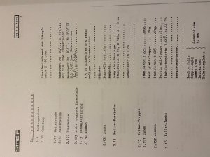

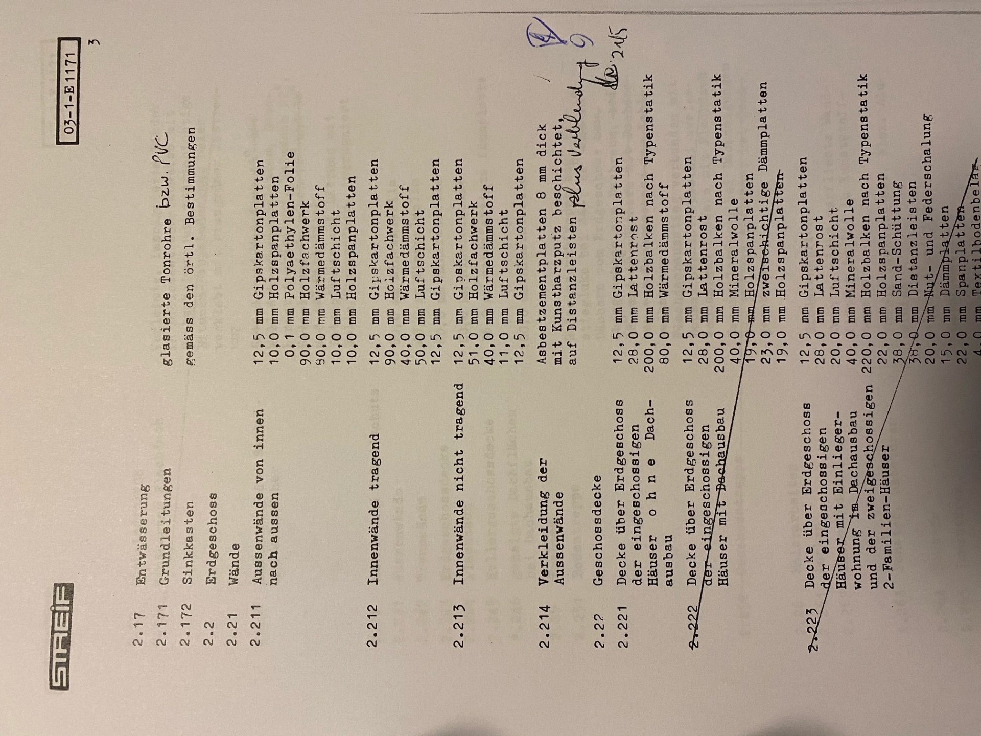

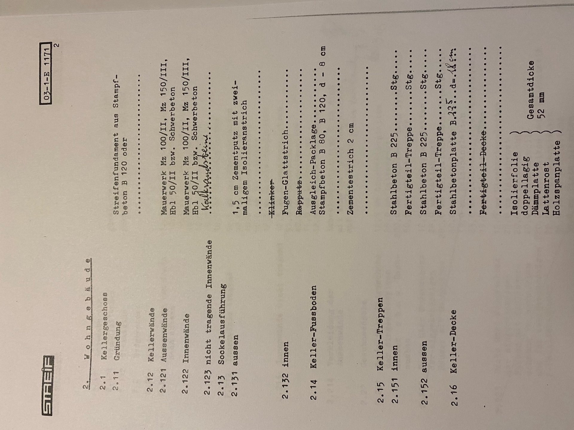

    wir sind dabei ein Haus zu kaufen und suche einen ersten Rat. Es handelt es sich um Streif Fertighaus aus den frühen 1970ern. Hier wurde ja bekanntlich noch fleißig mit Asbest gebaut. Das Haus ist meiner Meinung nach in einem Top-Zustand, innen wir außen.
    Ein Sachverständiger wird sich das diese Woche hoffentlich auch noch ansehen.
    Ich habe die Baudokumentation des Hauses dazu bekommen, ich hänge sie euch an.
    Wer nicht suchen möchte, es steht geschrieben;
    "Verkleidung der Außenwände; Asbestzementplatten 8mm dick, mit Kunstharzputz beschichtet auf Distanzleisten plus Verblendung. (Soweit ich das abschätzen kann wurde geklinkert)
    " Aussen; 1,5cm Zementputz mit zweimaligem Isolieranstrich"
    Mich interessiert konkret folgendes;
    - Angenommen die Fassade ist intakt, wie lange hält sowas bis das saniert/entsorgt werden muss (davon ausgehend, dass es nicht mechanisch beschädigt wird)
    - Asbest ist ja nen ziemliches Sauzeug, wir möchten mit unserer 2 Jahre alten Tochter einziehen und ich bin schwer unsicher ob ich das für eine gute Idee halte. (Ein Baubiologisches Gutachten existiert, ich werde das posten sobald es fertig ist)
    Ich danke euch für die Mühe & schönen Sonntag.

    Von eingebauten,verputzten Asbestplatten geht keine Gefahr aus.

    Solange fasern fest gebunden sind kein grund zur sorge

    Lebensdauer solcher Fassaden kann locker 100 Jahre oder mehr sein, problematisch ist dann eher der Zustand, Beschädigungen etc. und die unter Konstruktion, Folgeschäden durch „Setzung“ Schäden an Außenwänden sowie generell der Wunsch nach energetischer Verbesserung bzw Dämmung .
    kurzum, muss man vor Ort anschauen
