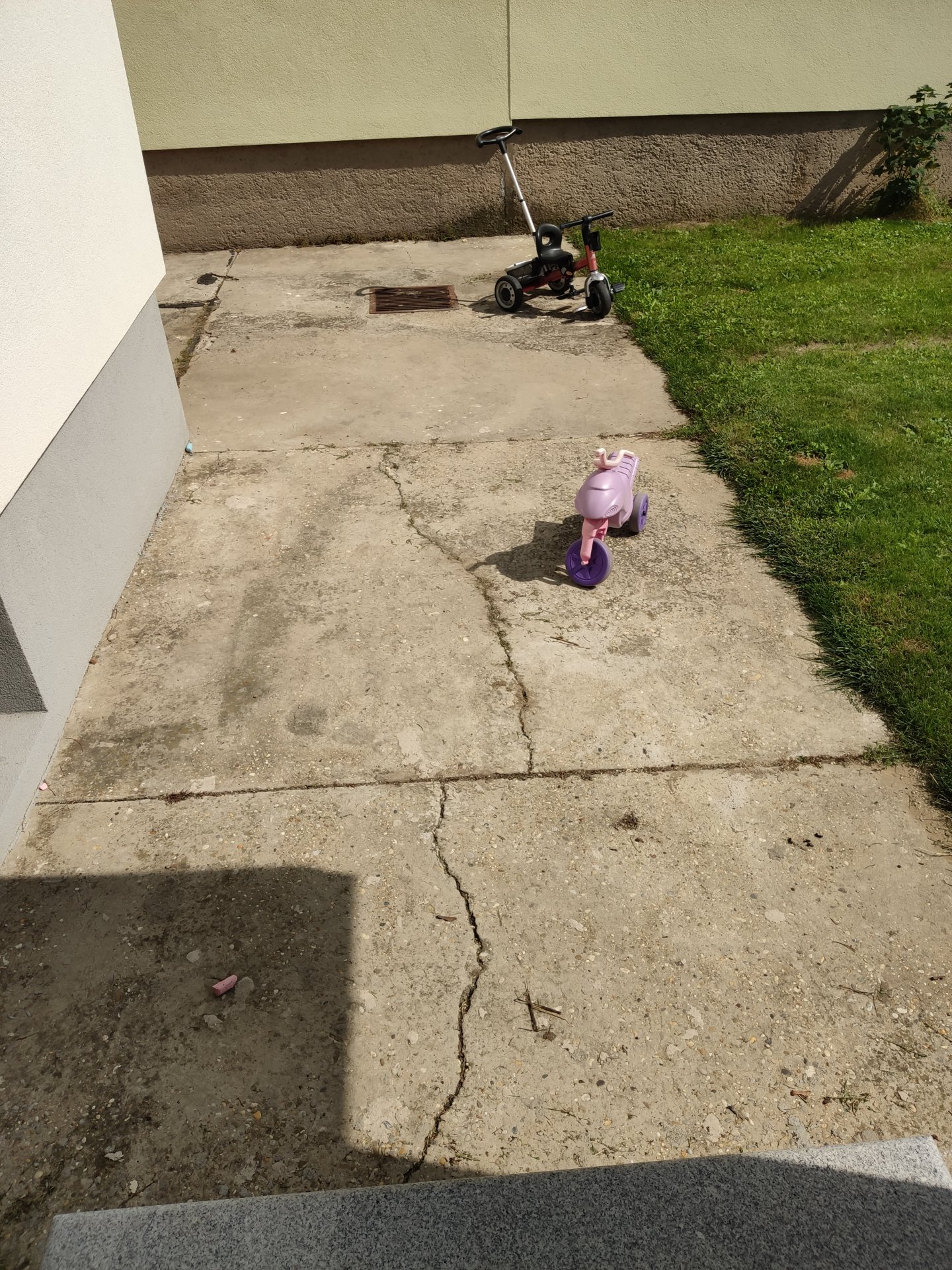

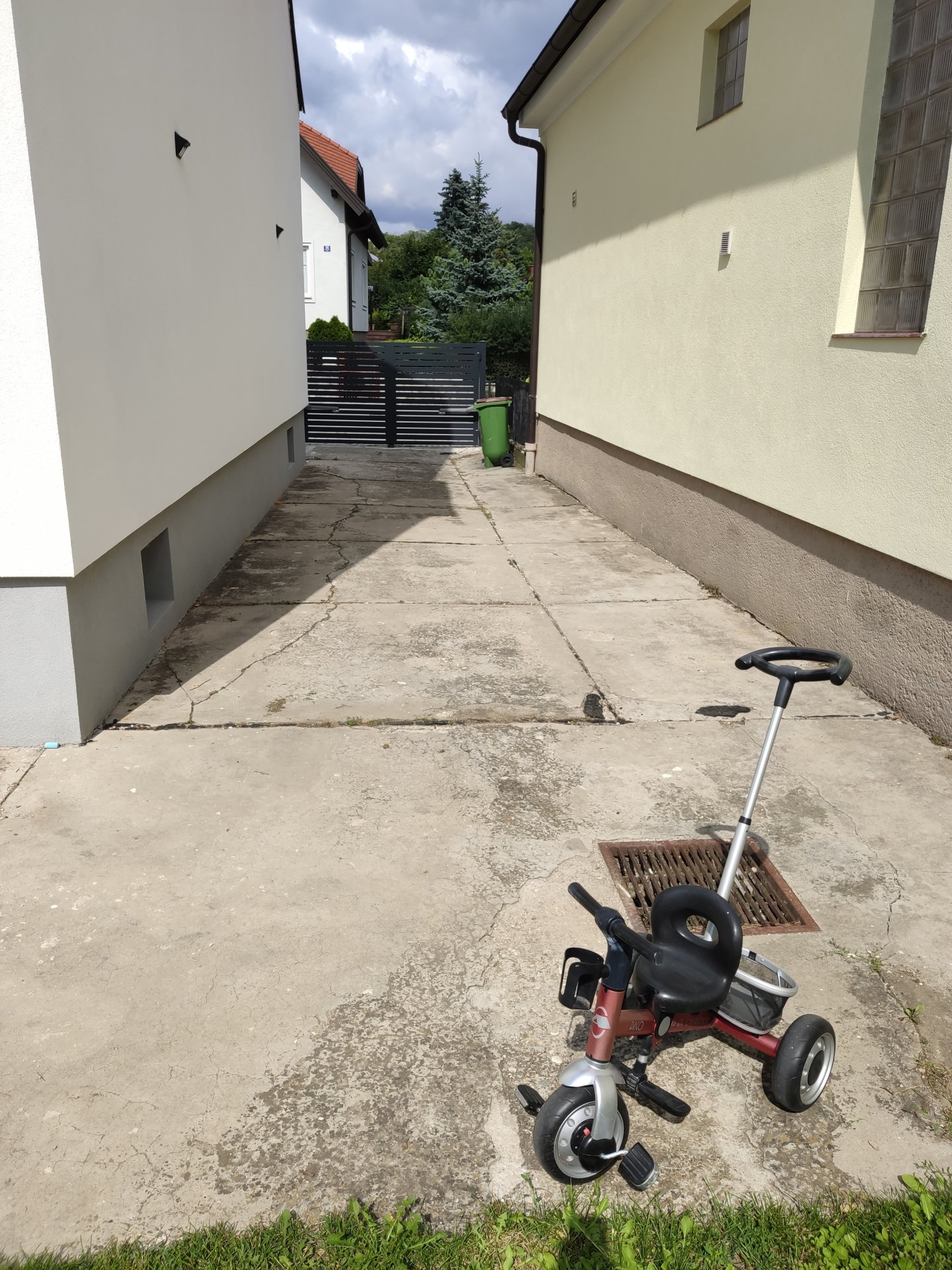

    Guten Tag liebes Forum .
    Nachdem ich jetzt schon einiges mitgelesen habe musste ich mich nun doch einmal anmelden um meine Frage zu stellen :) wir haben ein Haus aus 1952 gekauft bei dem die Einfahrt betoniert wurde. Das leider relativ dick(20cm ca). Ansicht kein Problem ,nur schaut es gruselig aus. Wir würden daher gerne dort eine dünne Schicht ( 3-4cm) Asphalt auftragen um es "hübscher" aussehen zu lassen.
    Meint ihr das dies funktionieren könnte je nach Art des asphalts ?
    Liebe Grüße
  2. SIL
    10.876
    4.219
    Wenn die Platten sich nicht heben und senken, dann ja - es gibt genügend auch farbige Asphalte. Den reinen 'schwarzen' dieser wirkt optisch eher arg daneben.
  3. #3 Fabian Weber, 19.08.2019
    16.543
    6.601
    Nimm Gussasphalt dann musst Du nicht wälzen.
    Ja und dann noch einen schönen hellen Zuschlagstein.
