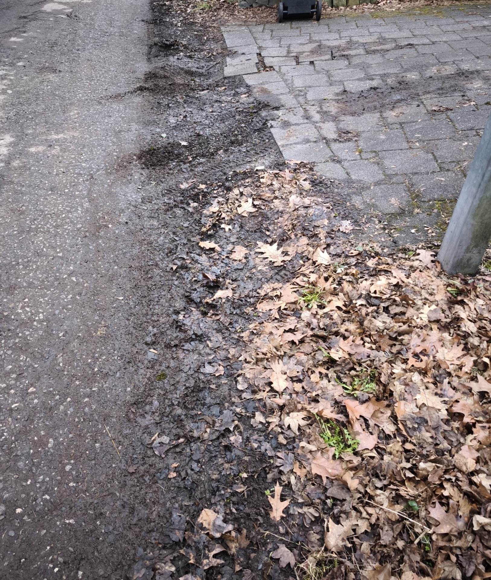

    Guten Tag,
    Es geht um die Asphaltierung zwischen Pflastersteine und Straße: ca. 50cm X ca. 5 Meter breite. Es muss der Übergang gemacht werden.
    Siehe Bilder.
    Kann ich es Selber machen ( habe an Kaltasphalt gedacht, weiss nicht ob es hält .)
    Oder lieber durch ein Straßenbaufirma ?
    Wie Hoch wäre dann die Kosten dafür?

    Dass du diese Frage stellen musst, lässt mich vermuten, dass du es nicht kannst. Die Pflaterfläche braucht einen sauberen Abschluss, entweder durch Kantsteine oder durch eine Abschlussbahn, beides muss fachgerecht in Beton gesetzt werden. Unter den Asphalt gehören eine Frostschutzschicht und eine Tragschicht aus Schotter, die jeweils korrekt verdichtet werden müssen. Falls du da einfach Kaltasphalt ausbringst, wird das längstens bis zum nächsten Frost halten.
    Das Stückchen Pflasterfläche auf dem Foto sieht auch nicht wirklich gut aus ...

    Statt Asphalt könnte man auch bis zur Straße vor pflastern. Aber auch darfür braucht man einen tragfähigen Unterbau. Hat aber den Vorteil, wenn es nicht hält, dann kann man einfach das Pflaster aufnehmen und noch einmal machen - bis man es richtig gemacht hat.. Den Asphalt muss man entsorgen...
    Erschwerend ist, dass die Einfahrt abschüssig ist und dann andere Kräfte wirken, als wenn man einfach nur gerade aus fährt. Sieht man ja, an den anderen Platten.
    Ich habe bei mir die ebene Einfahrt 50cm (ca. 25m²) ausgekoffert (mit Bagger), 0/32 Mineralgemisch rein, abgerüttelt und mit Rasengittersteine belegt. Hält jetzt seit ca. 6 Jahren und ich fahre da ab und an mit 3,5t drüber. Ansonsten rangieren mit dem Auto.
    Klar: Optimal Bagger. Sonst Spitzhake, Schaufel, Muke und Spuke. Ein Rüttelplatte. Einfach stampfen wird nicht halten. Und wenn, würde ich nicht nur den 50cm Streifen machen. Der Rest sieht auch nicht sonderlich tragfähig aus.

    Damit der TE seine Ruhe hat... Wenn du das machen lässt, einschließlich Pflaster zum Teil aufnehmen und wieder richten, Planum herstellen (ich gehe davon aus, dass sich unter der Pampe doch sowas wie Schotter befindet), Asphaltschnitt, Fugenband und 10cm Tragdeck 0-11 wird dich das über eine Firma rund 1000€ netto Kosten.
    Und nein, Kaltasphalt ist ein Reparaturasphalt, der nur vorübergehend hält.

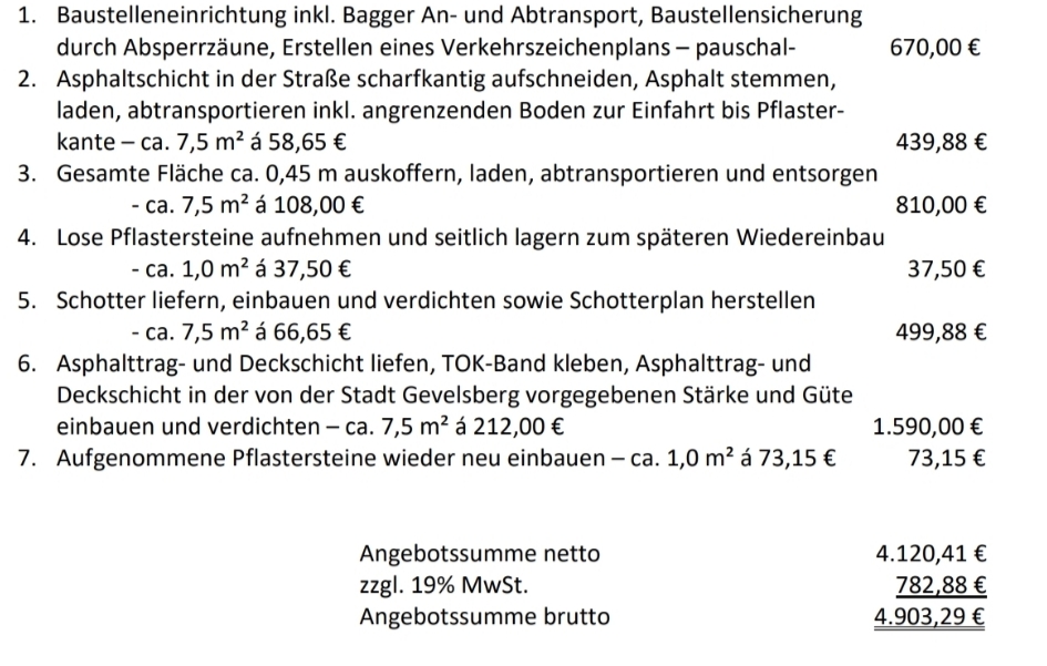

    so habe jetzt ein Angebot von einer Strassenbaufirma erhalten.
    Die waren vor Ort: Arbeitsfläche ist 7,5 Meter X 1 Meter also 7,5 m2.
    Angebot: Strassensperrung, Geräte, 0,5 Meter Auskoffern, Entsorgung, neue Schichten,usw...
    -} gesamt knapp 5000eur Brutto :

    5000 Euro brutto ist doch verrückt für die kleine Fläche ! Gibt es ein zweites Angebot ? Wenn das auch so ausfällt ist Gussasphalt für so eine kleine Fläche vielleicht die falsche Maßnahme.
    Ich würde mir entlang des Strassenbelags (ist da die Grenze ?) ein Rundbord setzen lassen und dann den Rest meiner Einfahrt da ranpflastern lassen. Das sollte in jedem Fall für < 2000 Euro zu haben sein. Den Rest würde ich in einen Urlaub investieren ...

    Ja 5000eur ist mit vielen zu viel.
    Hätte an max. die hälfte gedacht....
    Hier nochmal die Details...
    Muss eine andere Lösung finden.
    Werde auch bei der Stadt versuchen ob sie sich beteiligen will :e_smiley_brille02:: laut Angebot es wird bis 1 Meter aufgeschnitten, bedeutet bis zu 1/3 der Straße...
    Anrufen kosten nichts..:biggthumpup:
