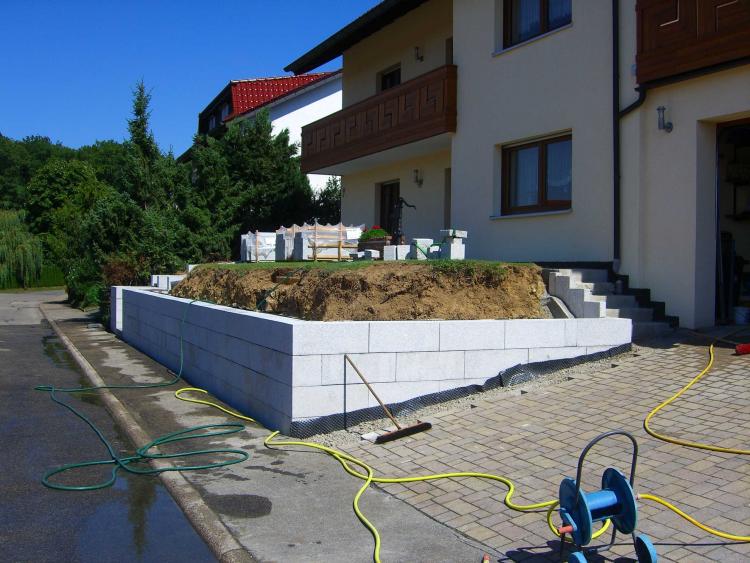

    Hallo !
    Nachdem die neue Mauer erstellt wurde, ergab sich durch ausgebrochenen Asphalt jetzt eine Lücke vom Asphalt zur Mauer.
    Es ist eine saubere Schnittkante vorhanden und die Lücke ist rund 15cm breit und 10cm tief auf die Mauerlänge.
    Ich stell mir jetzt die Frage mit was und wie ich die Spalte am säubersten verschließe.
    Ich bin dabei auf die Idee gekommen Beton mit Trasszement zu machen und diesen noch schwarz einzufärben.
    Was haltet Ihr technisch davon und vor allem direkt an der Verbindung zum Asphalt ?

    ich halte davon nix - gehört dir denn der asphaltgehweg oder der gemeinde?

    Warum keinen Kaltasphalt ? Ist zwar teuer, wird aber wohl optisch am besten sein.

    Wird so nichts. Wenn die Eigentumsfrage geklärt ist, sollte der Streifen mit Asphalt verschlossen werden. Beton und Asphalt ginge auch, allerdings mit einer Fuge dazwischen, die mit einem Bitumenverguss verschlossen wird. Ich kann mir aber gut vorstellen, dass der Betonstreifen auf Grund der Maße reißen wird.

    Wie sah denn der Gehwegabschluss aus, bevor ihr die Mauer gebaut habt? War da kein Tiefbord oder ne Rasenkante? Oder eine Pflasterzeile?
    Der Gehweg gehört sicherlich der Gemeinde!? Mit der hättest Du VOR Deinem Bauvorhaben schon mal Kontakt aufnehmen sollen und abklären, was zu tun ist.
    Auf jeden Fall solltest du dich spätestens jetzt mit dem Eigentümer verständigen!
    Eine Möglichkeit wäre noch folgendes:
    Habt ihr von eurem Pflastersystem von der Zufahrt noch was übrig? Wenn es da Steine mit 14 cm Breite gibt, könnte man auch diese als Läuferzeile in Beton setzen und so die Lücke ausfüllen. Die Fuge zum Asphalt hin müßte mit bituminöser Fugenvergußmasse verfüllt werden.
