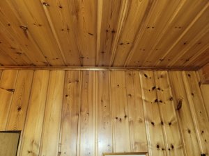

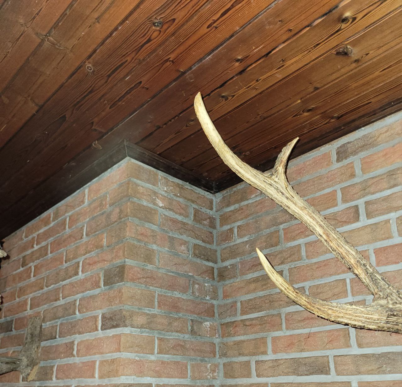

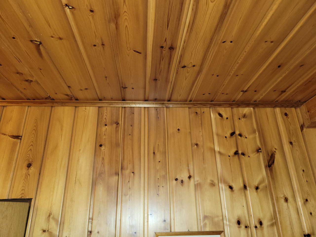

    Hi Leute,
    ich war nun wieder bei meinen Eltern und hab mal in den unteren Räumen etwas genauer hingeschaut. Hier zwei Fotos. Ich finde die Ausblühungen der Klinker im Wohnzimmer (über dem Kamin) auffällig. Der Raum ist sehr düster und man sieht das nur im Blitzlicht so stark. Über der alten Vertäfelung ist wohl gedämmtes Flachdach mit Dachpappe.
    Ebenfalls verdächtig fand ich Holzvertäfelungen auf dem Flur.... Auch darüber befindet sich Flachdach.
    Ob ich da im Herbst mal mit einem Feuchtigkeitsmessgerät rangehe?

    Eigentlich sollte jeder Hauskäufer erstmal einen Check auf Holzschutzmittel machen lassen, wenn die vermeintliche Traum-Hütte vor 1990 gebaut wurde.

    Was Schimmeltests angeht, sollen die Nährboden-Sedimentationstestests wohl nicht so zuverlässig sein, weil oft keine aktiven Sporen in der Luft sind sondern nur Bruchstücke. Auch MVOC-Test reichen für sich wohl nicht aus.
    Ich habe heute mit einem Schimmelberater telefoniert. Der verwies mich wiederum an eine Baubiologin, weil er verdeckten Schimmel nicht sicher aufspüren könne.... Mir wurde von jener Baubiologin heute eine Begehung mit Luftprobennahme zur Analyse auf Pilzbestandteile empfohlen.
    Auch die Dame meinte, dass Holzschutzmittel zwar Asthma verursachen aber eher selten Asthmaanfälle auslösen. Sie tippte wie der andere Baubiologe eher auf Schimmel. Und sie meinte, ein Schimmelhund (hat sie) wäre hier im zweiten Durchgang angebracht, da nur Schimmelhunde wirklich zuverlässig die Stellen finden.
    Nur vermute ich ja Schimmel unter dem Flachdach, was ich nochmal erwähnte. Da stutzte sie und meinte, sie habe neulich auf einer Tagung gehört, das Kollegen Gerüste in die Häuser gestellt haben und darauf den Schimmelhund zur Untersuchung der Decken laufen ließen....
    Hmm. Irgendwie ist das alles (noch) recht vage von der Analytik....
    Ich werde mir trotzdem mal die Nährböden holen und an das o.g. Labor senden. Evtl. auch einen Abstrich machen.

    Wenn bei der Entsorgung von Lindan und anderen Giften, auch Holzteile mit Schimmel entfernt werden ist auch diese Quelle beseitigt.

    Die ganze Beschreibung der Erscheinungen zeigt auf eine Vergiftung mit Holzschutzmitteln hin.
    Wenn die Probennahme vor Ort so teuer ist, kann man ein Stück des behandelten Holzes ausbauen und in einer Plastiktüte einschicken.

    Akute Wirkungen hat man da aber lt. Expertenauskunft eher nicht. Holzschutzmittel würden eher chronisch krank machen, so die Aussage. Würdest Du irgendein 60er-70er-Haus analysieren lassen, wäre ein negatives Ergebnis eher eine Ausnahmeerscheinung aber Du bräuchtest u.U. lange, um die letzte Quelle ausgeschaltet zu bekommen.
    Meine Eltern sind über 80, haben keine Symptome und ich bin derzeit nur 2x die Woche dort. Luftreiniger (und porphylaktisch lüften trotz Protest von Oma :D unten) hilft perfekt. Von daher lasse ich das jetzt so und saniere, wenn wir da mal eines Tages einziehen...
