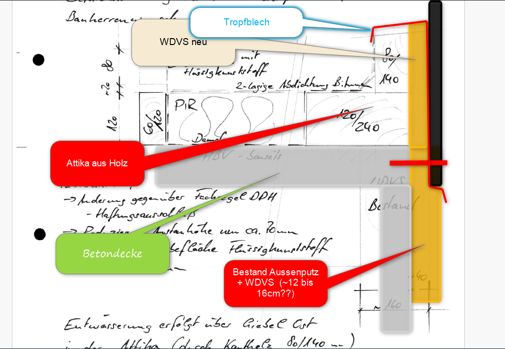

    ich möchte mich an diesem Thread beteiligen, da ich nahezu die gleiche Fragestellung habe zumindest bzgl. Anbringung Geländer.
    @CJ58
    Wie habt ihr das Thema final gelöst ??
    Bei mir ist die Attika mit Holzbalken ausgeführt, montiert auf der Betondecke...
    Die Abdeckung der Attika ist noch nicht ausgeführt, der PLan ist hier jedoch klassisch mit Blech zu arbeiten.
    Da wir einen kubischen Look anstreben, wollen wir das Geländer flächenbündig mit der Aussenfassade haben.
    Das bedeutet die Montage muss auf der Attika (bzw. die Halter innenseitig) erfolgen.
    Welche Systeme können hier empfohlen werden ?? gibt es evtl. sogar in der Attika integrierte Varianten ?
    Meine Zimmerei sieht es natürlich kritisch wenn man die Attika oberseitig anbohrt....
    Danke schon mal für euer Feedback
    Gruss
    Achim

    Hy Sil,
    und schon wieder Danke :-)

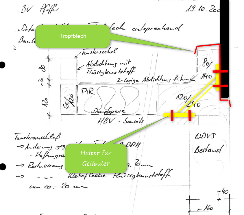

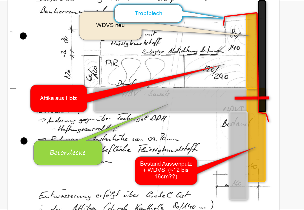

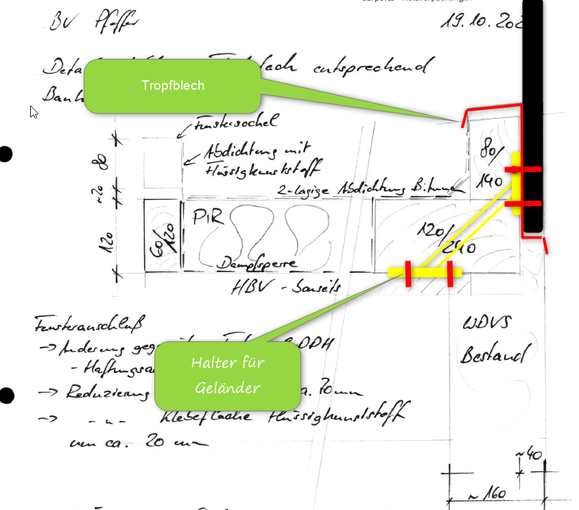

    Es wird wahrscheinlich schon eine Bastellösung .. ich habe mal ein paar Varianten gemalt, siehe Anhang.
    Thema Kältebrücke und Abdichtung ist hier echt tricky.....
    Die Variante 2 wäre vermutlich noch eher eine Standardlösung ....auf Höhe der Betondecke wäre aber die Dämmung reduziert, was evtl. eine deutliche Kältebrücke ergeben würde...
    Wobei die Bestandsdämmung (wurde 2008 installiert) nicht diese Dämmwerte von den Heutigen hat....
    Bin gespannt auf euer Feedback :-)
    Danke
    Achim
  7. SIL
    10.874
    4.219
    Die erste Variante wird so nicht funktionieren, du kannst deine Attika nicht zur Hälfte auf das vorhandene WDVS aufsatteln , zumindest nicht ohne zusätzlichen Verankerung, bei der zweiten Variante insofern deine Hölzer noch nicht vorhanden sind würde ich flach auf der Betondecke Konsolen führen , die Hölzer mussten dazu unten coupiert oder gefräst sein , empfehlenswert ist hier die Ausführung in Inox oder gehst an die Stirn der Decke , vor allem an der ersten Variante sollte dein TWP sich einmal äußern, das wenige was ich von ihm bis jetzt gesehen haben ist er da sehr 'konservativ' in der Bemessung liegt natürlich auch an der Wahl deines Geländers wie Höhe / Füllung / Abstand Pfosten etc

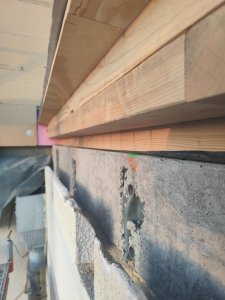

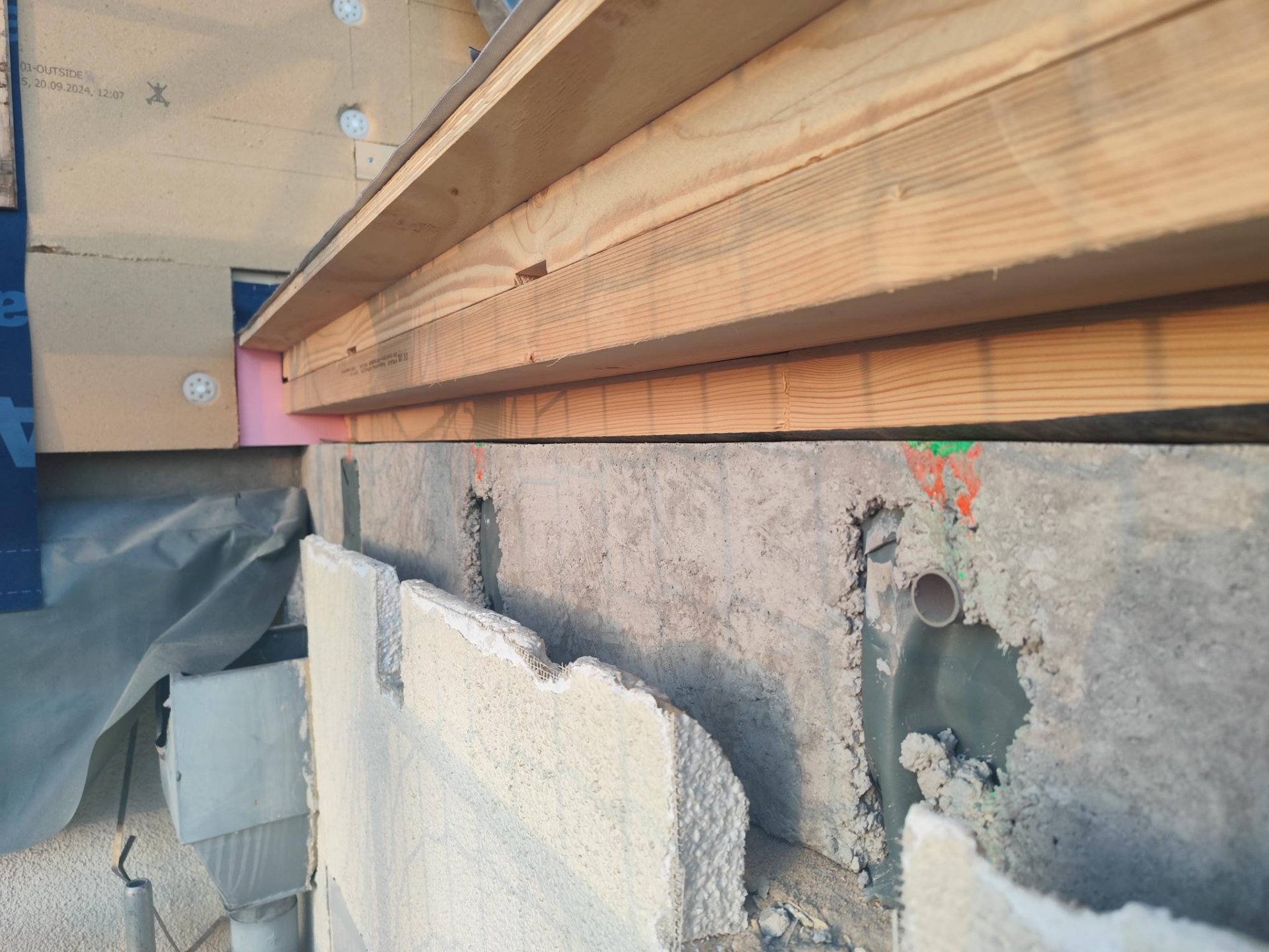

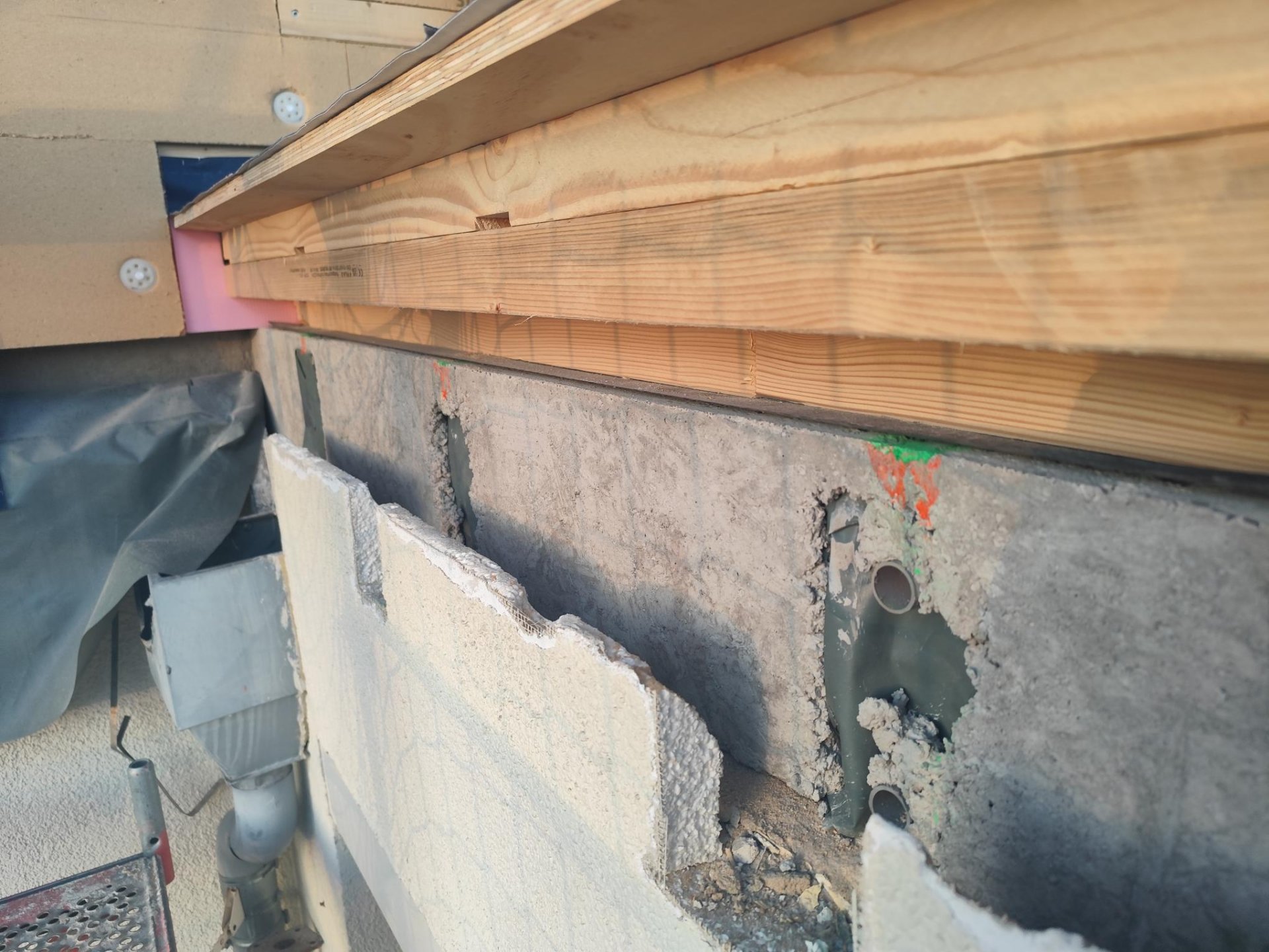

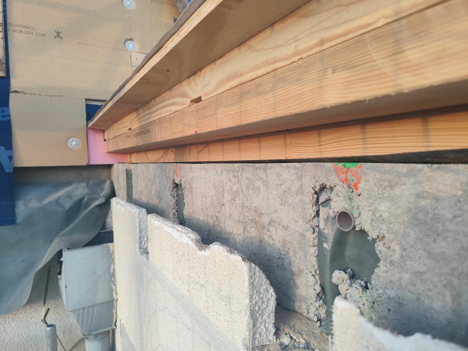

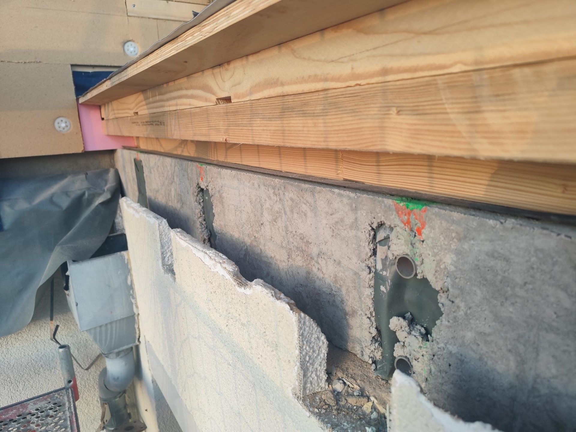

    Hy SIL,

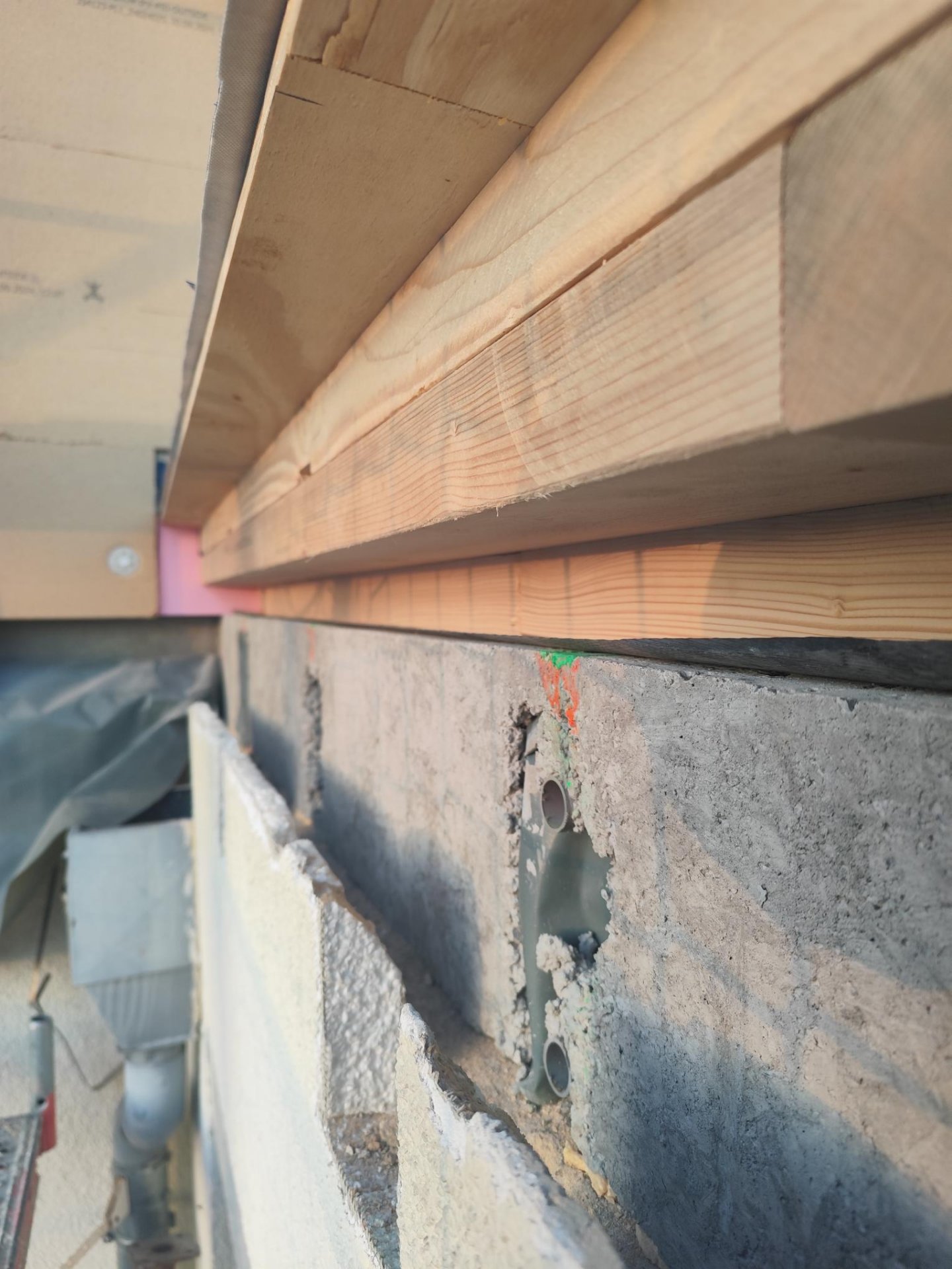

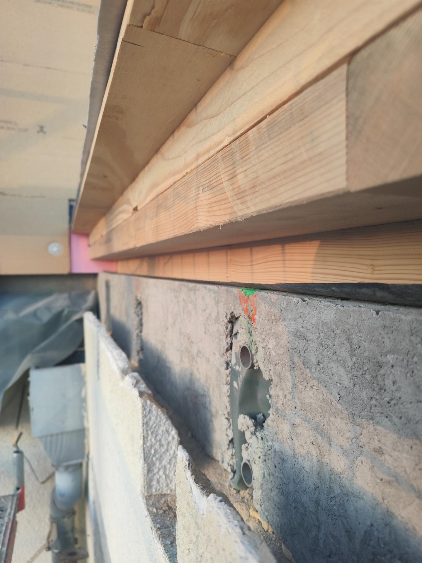

    die Attika bzw. die Holzbalken sind bereits installiert.
    Anbei mal ein paar Bilder zu der Holzkonstruktion...

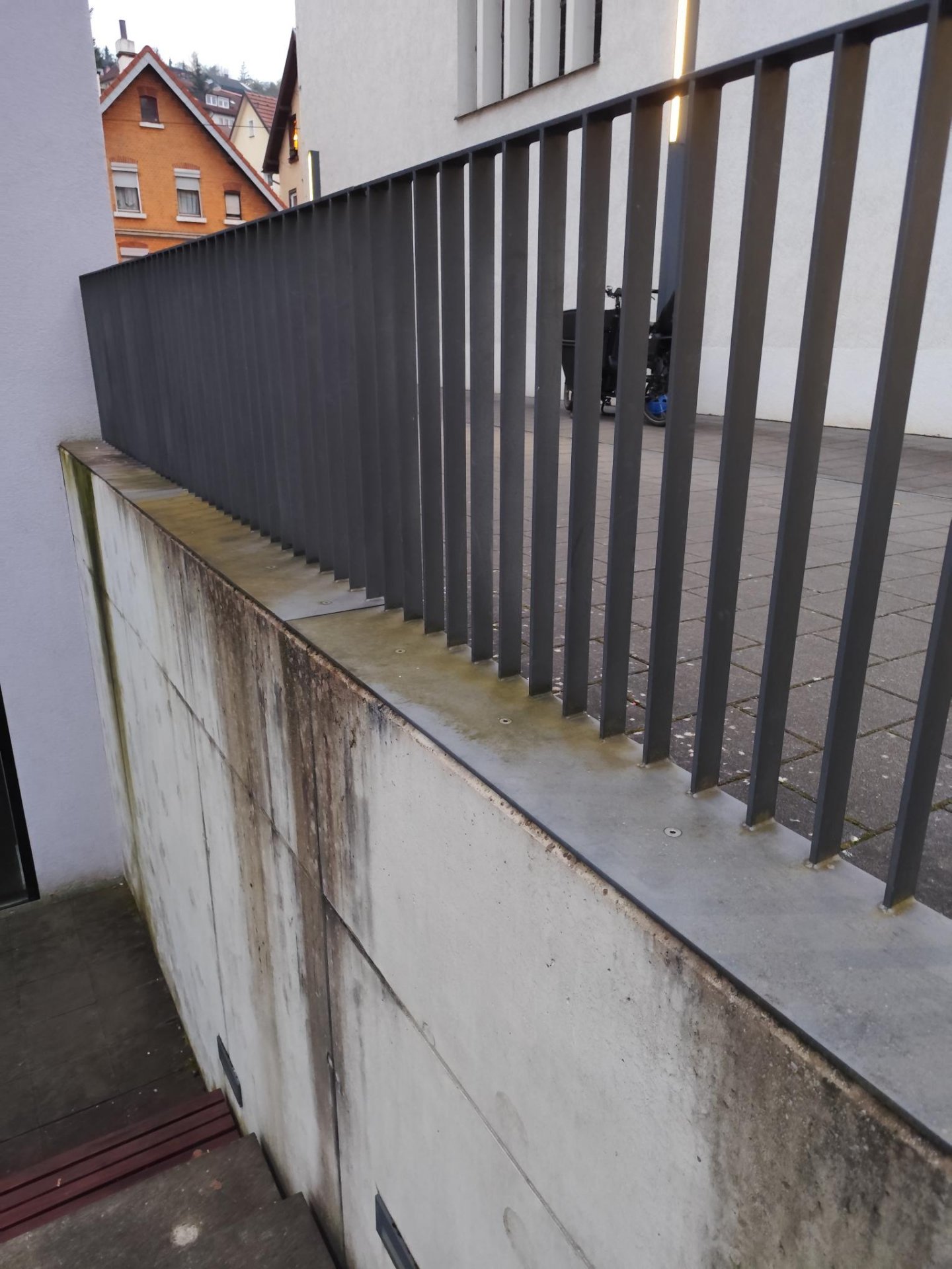

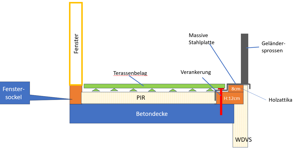

    ich muss das Thema leider nochmals aufwärmen , da die finale Entscheidung noch nicht getroffen wurde.
    Nach langem Hin&Her muss das Geländer bündig mit der Außenfassade montiert werden....
    Eine Montage an der Stirnseite wäre ein zu großer optischer Kompromiss ..

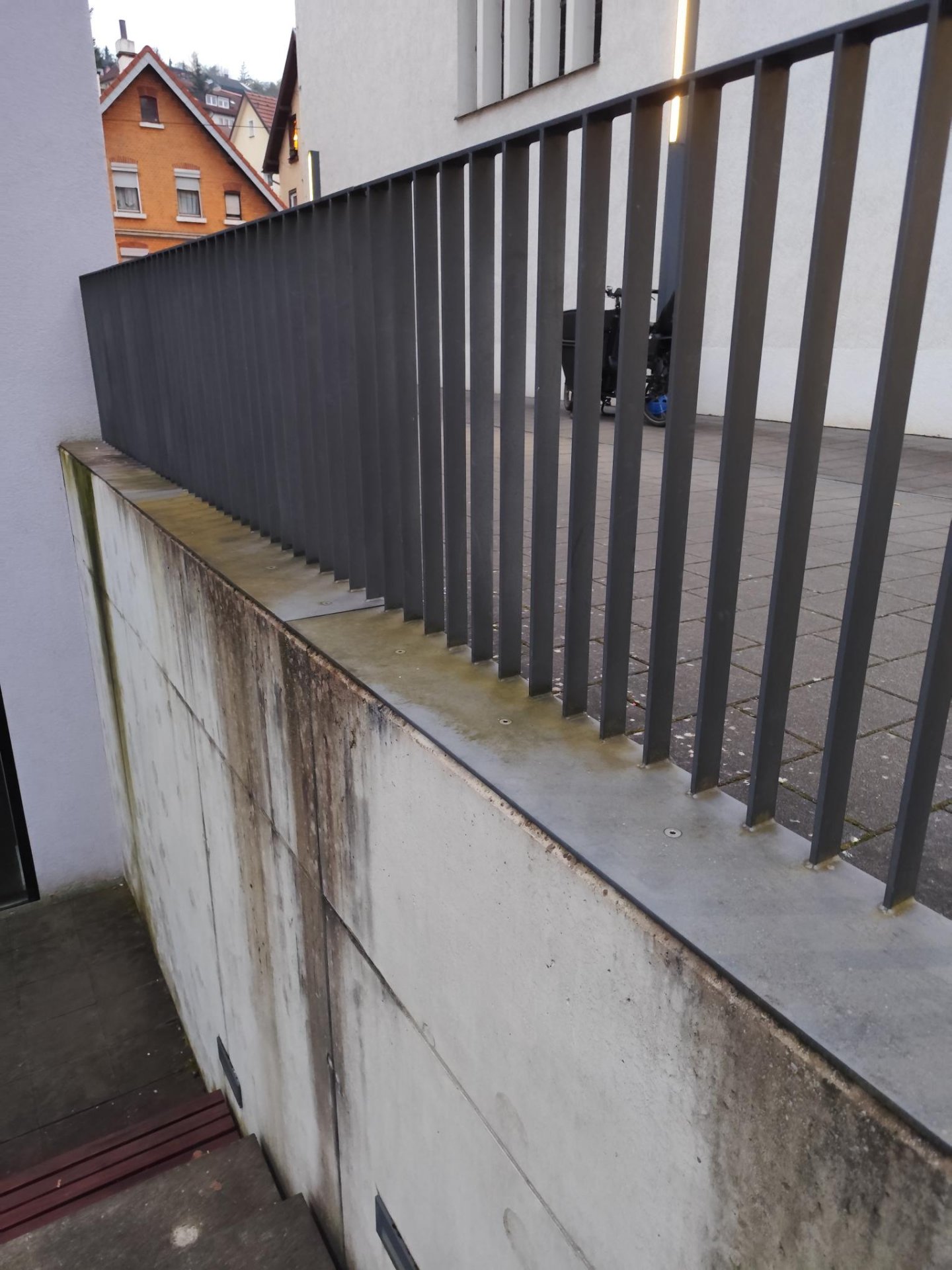

    Ich hatte nochmals eine Inspiration bei einem öffentlichen Gebäude wurde ein Geländer auf der Mauer montiert (siehe Bild 1).
    Das Geländer hat am Fuß eine massive Stahlplatte welche entsprechend verankert ist...

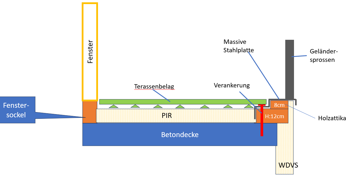

    Das gleiche Prinzip könnte evtl. für meine Attika funktionieren... ich habe eine grobe Skizze dazu erstellt ...siehe Bild 2.
    Das ganze Setup muss natürlich durch meinen Statiker geprüft werden ...
    Im Vorfeld habe ich jedoch eine wichtige Frage.... gibt es Schrauben zur Verankerung welche dauerhaft am Mutterkopf abdichten ???
    Da am Mutterkopf größere Kräfte anliegen , habe ich da so meine Sorgen :-(
    Bin mal wieder gespannt auf euer Feedback
    Danke Achim
  10. SIL
    10.874
    4.219
    Klar zum Beispiel nach IP69k , genauso wie es Selbstdichtende Muttern gibt mit Silicon, EPDM, Viton, NBR etc und sowohl metrisch als auch imperial, du kannst auch entsprechend die Gewindegänge mit Abdichtung versehen

    Hy SIL,
    alright und danke... dann checke ich mal den Vorschlag mit meinem Statiker...
    Mutterkopf ist wohl nicht ganz korrekt :-) meinte natürlich Mutter oder SChraubenkopf
